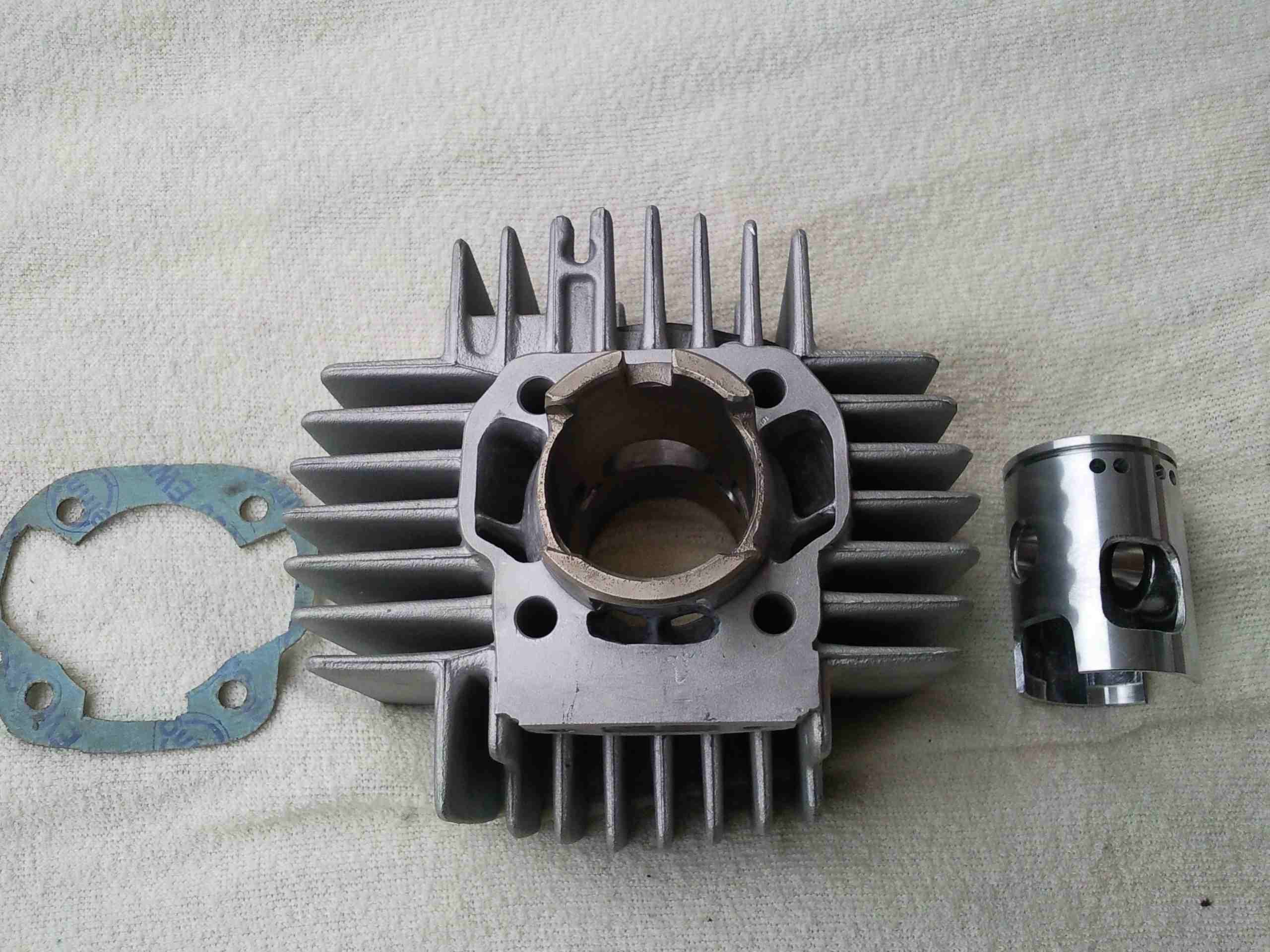

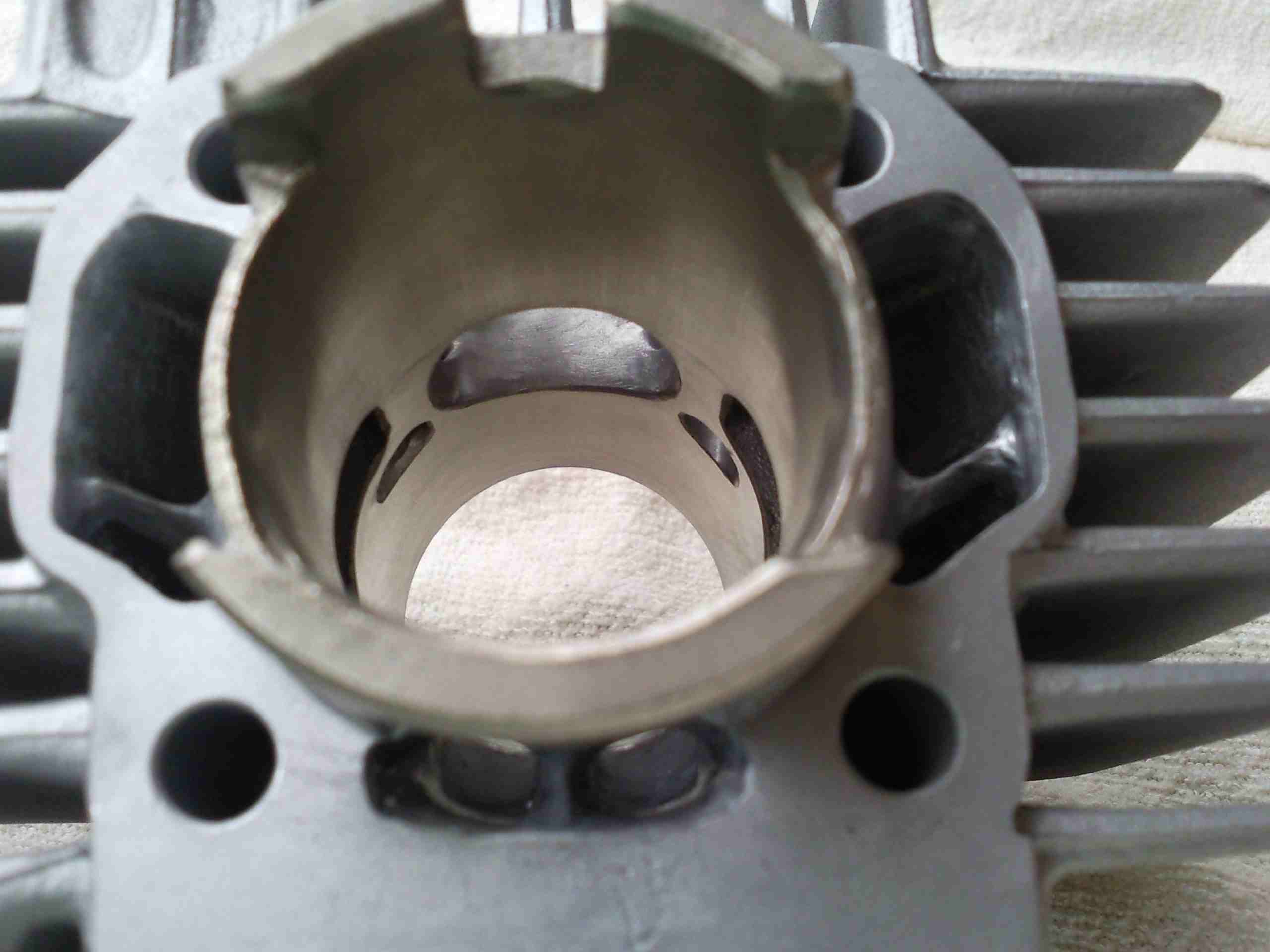

      Hier mal ein Bild vom Zylinder:
      Da geht sicherlich noch viel mehr, aber halten muß es auch noch irgendwie..

      Respekt,nicht nur gute Pionierarbeit,sondern auch noch renntauglich,sprich haltbar.Die Nebenauslässe würde ich mir nicht zutrauen,weils am nötigen Werkzeug fehlt und vor allem meine Fähigkeiten um einiges übersteigt.....den Einlass umbauen zum Boostport geht auch nicht,weil GME nachträglich nicht erlaubt ist.Die Überströmer geht garantiert - was mir nicht aus dem Kopf geht,ist das Kolbenfenster.
      Mache mir jetzt Gedanken,ob das beim original Zylinder auch Leistung bringen könnte.Müßte eigentlich doch ne bessere Kurbelgehäusefüllung abgeben ? Ich hab da nur meine Bedenken,was die nötige Kolbenfläche angeht,sprich;wo kein Kolben ist kann auch kein Ölfilm sein und wie gesagt: 8h sind laaaaaaaaaaang......

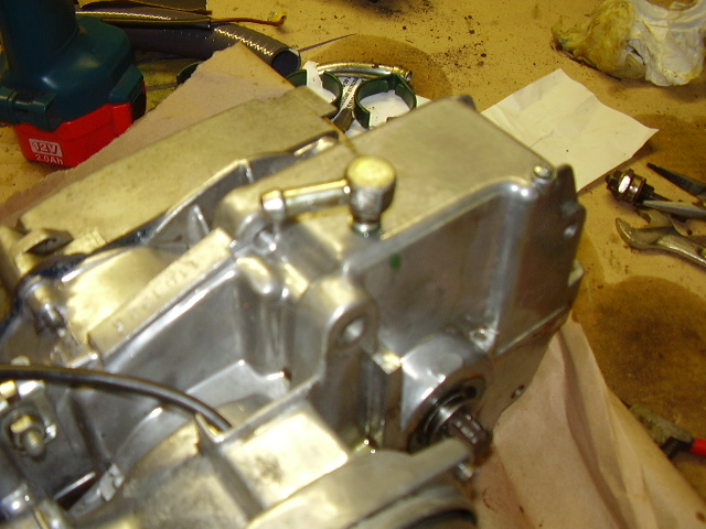

      Hab gerade mal,zwecks Abbau von Alkohol und Kopfweh,ne neue Entlüftung fürs Getriebe gebastelt (am Ersatzmotor,falls das Zusammenspiel von Hirn und Händen noch nicht geht).Ist ein Benzinförderpumpenanschluß mit 6mm Innendurchmesser

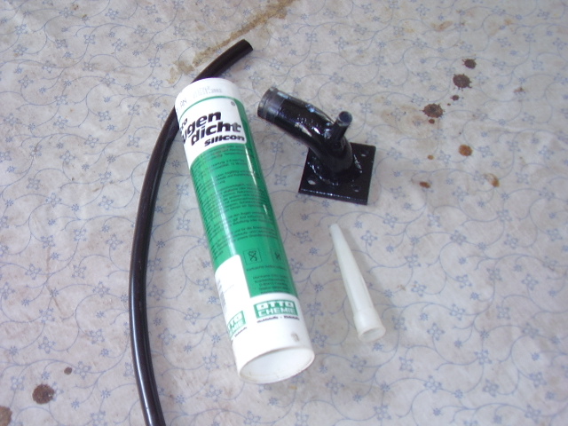

      Fast richtig - soll ne Boostbottle zum Testen werden.Mit der leeren Kartusche kann man beliebig das Volumen verändern,um rauszufinden,welche Größe letztendlich die Richtige ist.Allerdings streiten sich die Gelehrten noch,ob ne Boostbottle überhaupt Sinn macht.Mal sehen was bei rauskommt......
