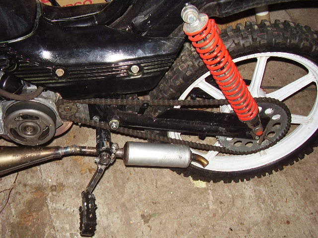

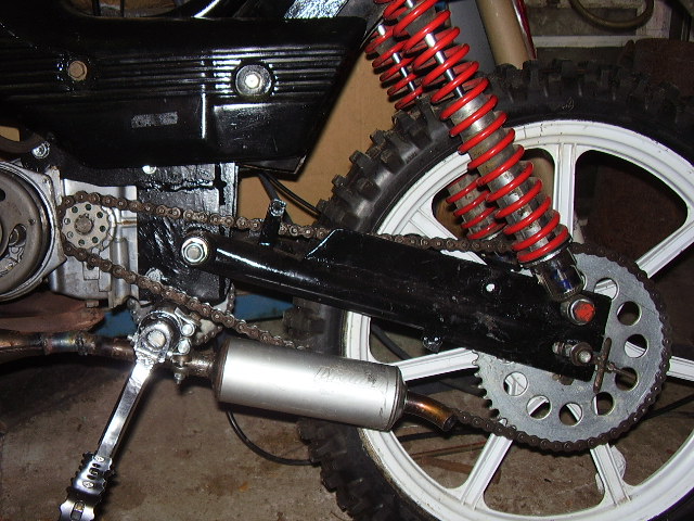

Puch X 50 mit E50 Motor
      Voila
      Kettenrad ist ein 50er , ritzel =13er.Ab 13er Ritzel fängt die Kette am unteren Rohr der Pedalachse an zu schleifen,ist aber nur im Stand.Mit Fahrer ,wenn das Moped einfedert gehts bis 16er,wäre aber von der Übersetzung her nicht fahrbar.Zusätzlichen Kettenspanner wird nicht gebraucht,weil Schwingenlager=dicht am Ritzel

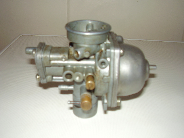

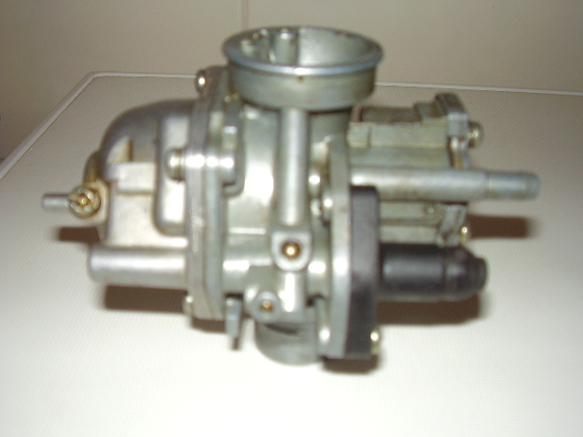

      hab günstig nen 18er Mikuni Vergaser ersteigert.Kann mir jemand sagen:
      -welche Baureihe das ist
      -die Grundeinstellung der Luftregulierschraube
      -was die Luftregulierschraube eigentlich "reguliert" und wie
      -ob die Baureihe irgendwelche Besonderheiten hat
      will das Ding an der Puch mal testen

      Hallo!
      Die Grundeinstellung ist oftmals zudrehen und dann 1 - 1,5 Umdrehung auf.
      Die Schraube ist vorne konisch und regelt die Luftzufuhr zum "Leerlaufsytem", welches in der Regel aus der Leerlaufdüse und einem Luftkanal, welcher die Düse anströmt besteht. Durch die Schraube steuert man die Luftzufuhr, so dass man ein optimales Gemisch im Leerlauf und im ersten Viertel Schieberstellung hat. Schau mal in die Ansaugseite, da sieht man normalerweise kleine Kanäle, einen für den Leerlauf, einen für den Kaltstart.
      EInstellung ist ganz einfach: Motor warmfahren, Standgas einstellen und dann solange an der Luftschraube drehen, bis der Motor schön rund läuft.
      Ah, der läuft auf Puch nie und Nimmer- komm, mach nen 10er, ich kauf ihn dir ab.. :D
      Baureihe VM20, leicht Ovaler durchlaß (etwa 20mm), passt an Piaggio Hexagon von 125-180ccm.
      Hauptdüse 95, Nebendüsen brauchen i.d.R. nicht verändert werden.
      Problem: die Ölzufuhr muß verschlossen werden, Schwimmernadelsitze sind manchmal undicht, und der Chocke muß umgearbeitet werden: der schieber ist unten zu und oben auf (unter dem schwarzen runden Dings)- bei Pia ist der elektrisch beheizt mit Bimetall- also Kalt= Schieber oben, warm= schieber unten- lös mal die beiden schrauben, dann siehste was ich meine..
      Mechanischer Choke liegt bei 25€..
      HD fahre ich 102-105 je nach Motor..

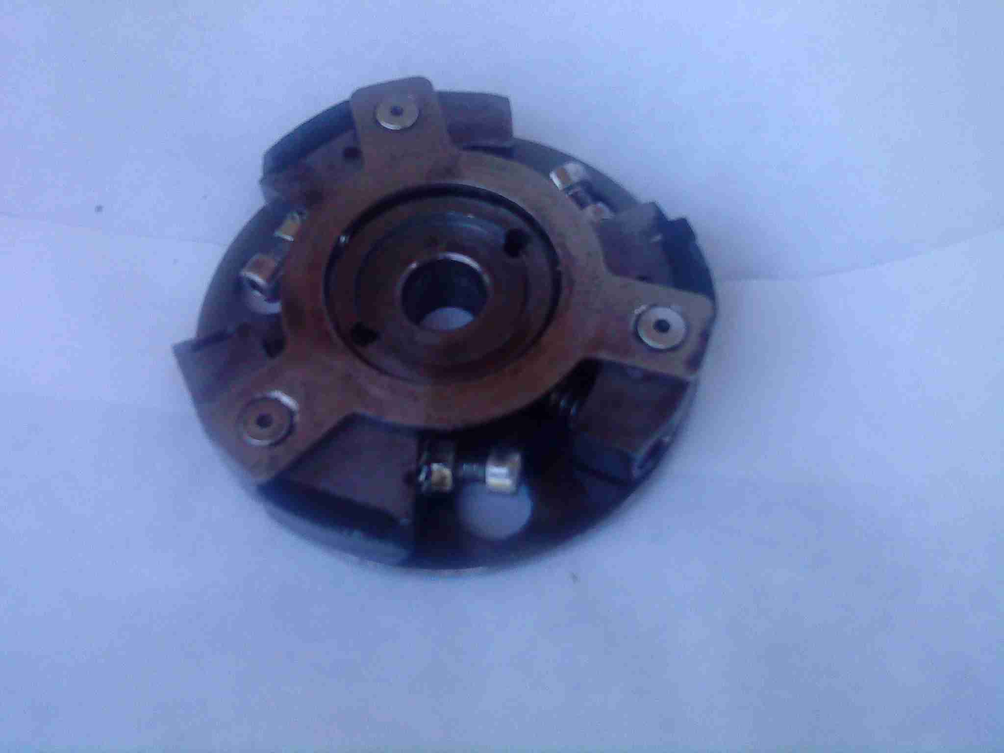

      4.Die Kupplung: hab die Federn nach Gefühl vorgespannt,mit dem Resultat:die Kupplung spinnt.Mal kuppelt sie früh ein,mal so wie sie soll,mal irgendwie garnicht.

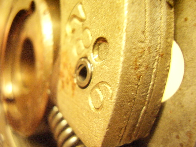

      Hab jetzt beschlossen die Gewichte leichter zu machen,bin aber noch am Grübeln,weil dort,wo ich sie kürzen will,ein Spannstift sitzt und die Gewichte dreilagig sind.Nicht daß auf mal 9 statt 3 Gewichte in der Kupplung sind.Hagen,Du weißt doch bestimmt Rat:geht das ohne weiteres,wenn ja wieviel Gewicht und überhaupt so.....

      Moin Leidensgenossen
      Hab heute die Backen um 15 Gramm erleichtert und gesehen,daß der Spannstift die Backen zusammemhält.Kein Thema : WIG Schweißgerät an,45 Ampere und zwei Punkte gesetzt. Fazit: Die Beläge lösen sich ab... SCHEIßE !!!!!!!!!
      PVL ist geil !!!
      Ups- jetzt erst gelesen!
      Also: ich habe Alubacken selbst gemacht- aus Konstruktal ausgesägt, Loch gebohrt und gewinde geschnitten- die Aufnahme für den 2K-Reibmetallkleber hat eine Schwalbenschwanzausführung. Dennoch müssen auch die leichten Backen gekürzt werden- Langzeittests kommen erst.
      Schweißen an der Kupplung geht nicht- haste aber schon festgestellt..
      Also- die Oribeläge lassen sich gut umarbeiten, genauso wie der Teller.
      Umbau auf ablaufend ist Pflicht, verschweißen ebenfalls, und die Beläge werden gekürzt- ich lad moregn mal ein Bild hoch. Die Orifedern werden extrem (und das meine ich dann auch so) vorgespannt, Vertärkungsstern für den Teller ist ebenfalls Pflicht. Ein gutes Motorenöl und alles ist gut..
