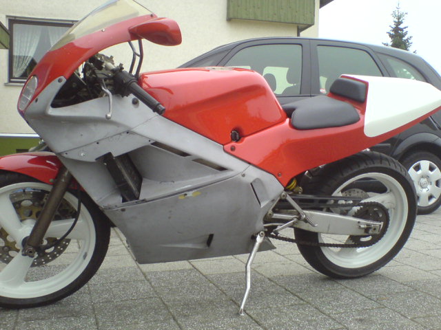

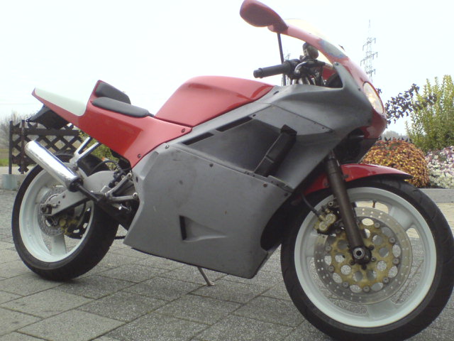

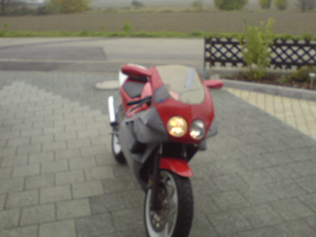

      hier mal ein Fred zu meiner neuen Mito...

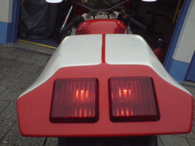

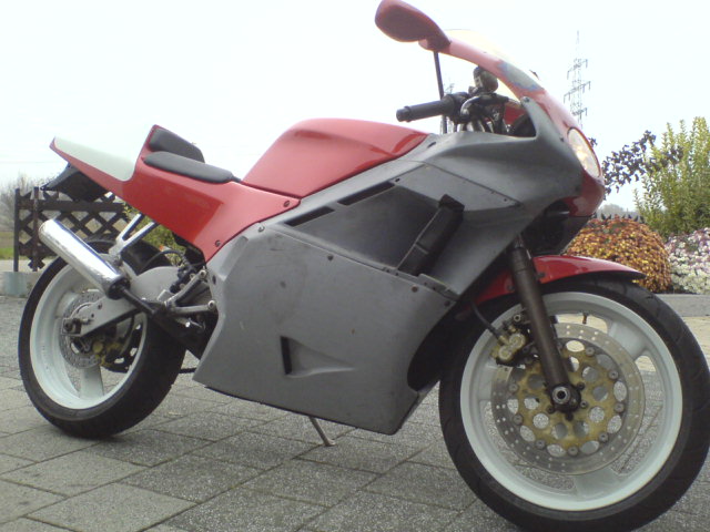

      Baujahr 91, knapp 30tkm, aktuell offen(gedrosselt eingetraggen), ansonsten sagen die Bilder alles. Heck is einzelanfertigung, der Vorbesitzer war Karosseriebauer...

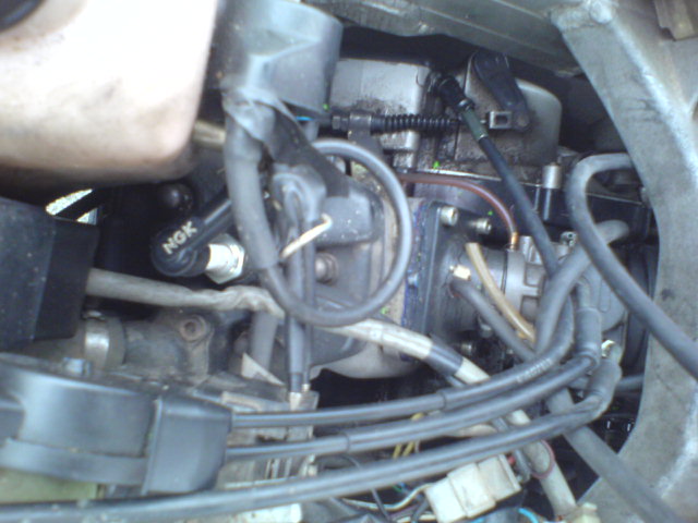

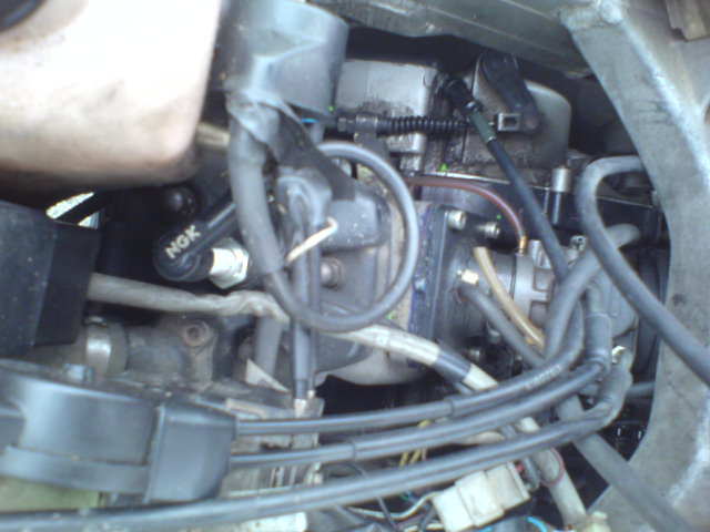

      Der Ansaugstutzen ist ziemlich porös, sollte man wohl wechseln? Ist das der selbe Motor wie der der neuen Mitos? leider gibts irgendwie recht wenig Infos zu den Kisten im netz...

      Das müsste eigentlich der 7Gang Motor sein, der auch in den frühen neueren drin ist. Und wenn der Motor läuft ist es doch ne gute Sache. Ansaugstutzen würd ich wechseln, besser als wenn sie dir mitten auf der Fahrt anfängt Falschluft zu saugen...
      Ansonsten bestimmt ein feines Gerät (wenn es denn kontinuierlich läuft ;) )

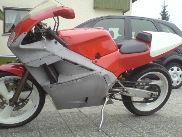

      Ich muss ehrlich gestehen ich weiss nich ob 7gang, Fahrzeugbrief liegt noch im Auto und konnt nochned alle Gänge durchschalten, aber die die ich fahrne konnte haben richtig Power gehabt...So 70 war maximalspeed bis jetzt, das problem is eben nicht zugelassen, kein Tüv, offen, und ich bin auf Probezeit...Darum fahr ích kaum... Heute hab ich mal vergaser und Luftfilter gerenigt, Ass wird wohl neuer kommen, ja. Verkleidung habe ich nun komplett verschraubt, aber die Clipteile für den "luftkanal" seitlich heben nichtmehr...der zugespachtelte Sozius sieht sicher gut aus, aber werde überlegen ob ich nicht doch wieder ein originalheck verbaue. Nummernschildhalter war auch viel steiler angeschraubt, ist jetzt wieder original. Ich finde die Kiste original einfach am geilsten. Hab ja Zeit, und ab nächstem jahr Geld, also bin guter Dinge dass die nach und nach wird.
      ist ja nochnicht lackiert...bin gerade auf der Suche nach den kaputten Verkleidungsteilen, wenn dann mal alles zusammen ist kommts zum Lackierer. Wird das rot des Hecks, Ferrarirot 300-somit brauche ich Tank und Heck schonmal nichtmehr zu lackieren.

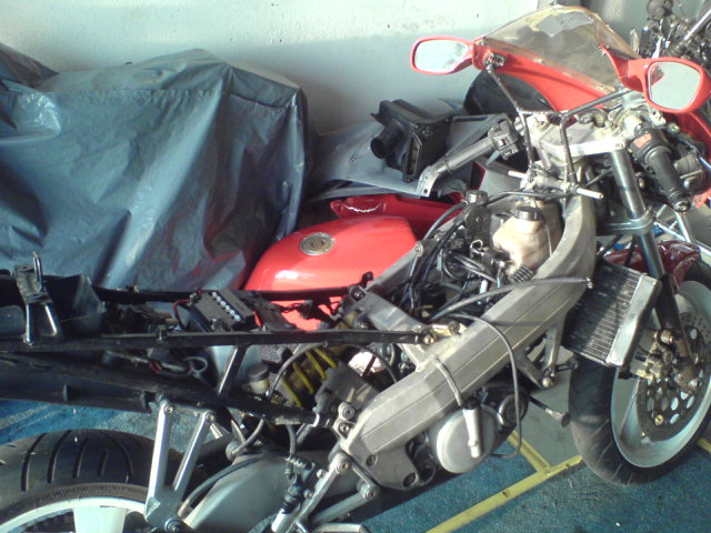

      Aktuell läuft sie nicht, funkt nicht. Seit ich den Vergaser aus/eingebaut habe, muss wohl an irgend ein kabel gekommen sein...Werd das bei gelegenheit mal prüfen, aber mir eilt's ja nicht...
      Da der Lack noch top istwerde ich vorerst die Felgen so lassen, ist auch immer eine finazielle Frage...Joa, is jetz nackt, werde mich auf Fehlersuche begeben sobald ich mal zeit finde...neuer Ass kommt auch.

      Schick, nur leider ohne USD Gabel. Die anderen Felgen von der neuen Mito sehen bestimmt auch schick aus. Werd ich meiner auch mal verpassen wenn Geld da ist.
      Ansaugstutzen auf jeden fall wechseln, kostet ca 35€. Was hat die für nen Gaser? 35 oder 28?

      Das mit der USd Gabel stimmt, ja...Schade. Mit den Felgen hat der Vorbeistzer gesagt hätte er ewig gesucht, aufgrund der Breite des Vorderrades oder so?! Da muss es wohl irgendwas geben... Wie auch immer, neue Verkleidung(Seitenteile) is auch abgeklärt. Ist nun vorerst mal Schwarz, aber der Lack noch gut, darum werd ich das erstmal so anbauen. Suche dann nurnoch Frontverkleidung+Scheibe...Hab gestern wieder ne Stunde dran verbrahct, jetz läufts wohl drauf raus dass ich ein Multimeter brauche und mal alles messen muss ;( Das kann doch agrnicht sein ey...

      Aber, wenn ich ne Glühbirne:D an batterie + Anschließe, leuchtet sie bei allen 3 Kabeln die an die Zündspule gehn...Hab ichn Denkfehler oder stimmt da was nicht? dann müsste ja alle 3 Kabel masse(-) sein? :unschuld:
      Läuft wieder alles, die Tage sollte meine Verkleidung kommen...

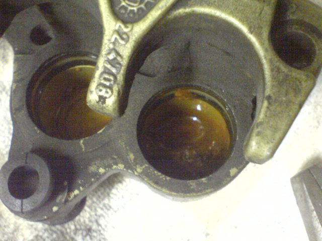

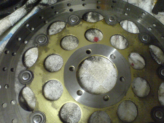

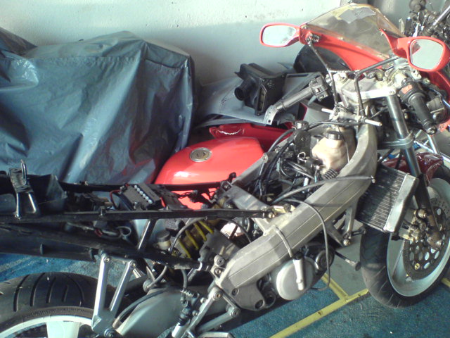

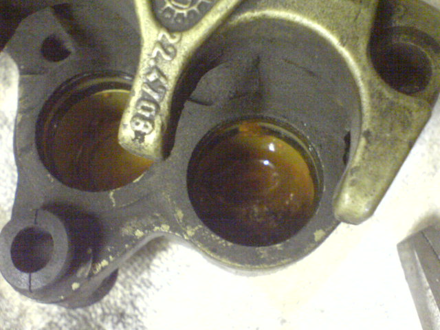

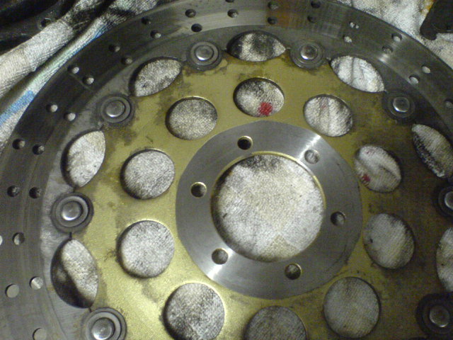

      Hab heute mal das Vorderrad demontiert, da dies sehr schwergängig war-was ich entdeckte, lies mich nicht schlecht staunen: Die bremslötze waren sogut wie nicht fest. Hätte wohl bei einer vollbremsung aus hoher Geschwindigkeit ordentlich ins Auge gehen können. Habe nun die komplette Bremsanlage mal zerlegt und bin gerade dabei sie zu renigen, auch die bremsscheibe soll wieder in ihrem gold erscheinen :) Allerdings hab ich dann für heute Schluss gemacht, Caramba war leer und ohne gescheiten bremsenreiniger ist das eh eine sauarbeit.
      War ordentlich schmodder in den bremszylindern, werde wohl vorsictshalber die hintere Bremse auchmal warten...

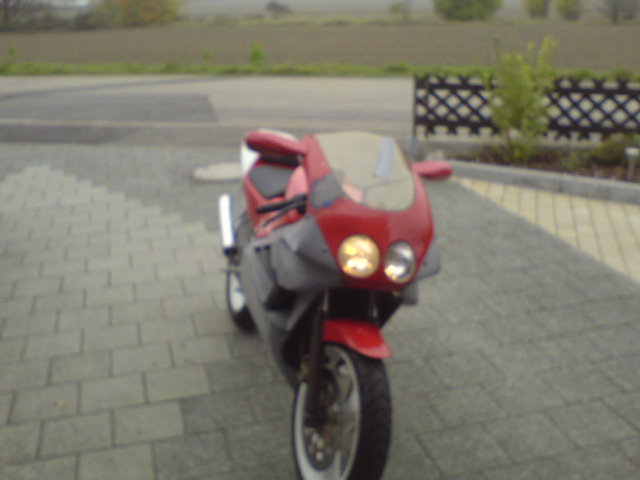

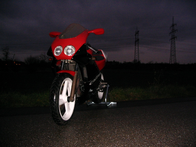

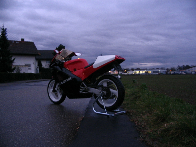

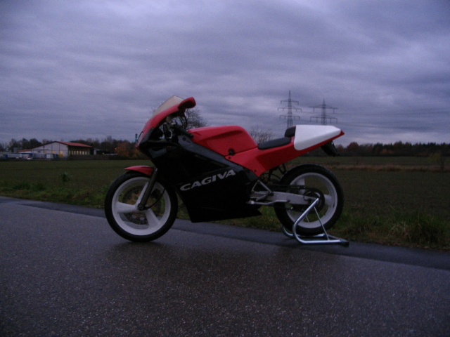

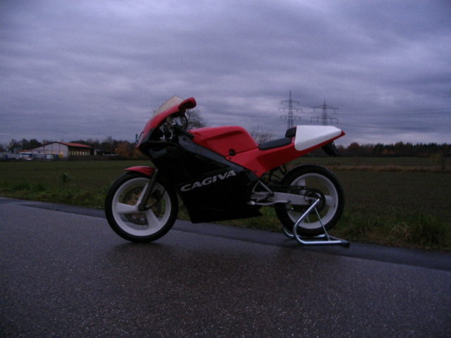

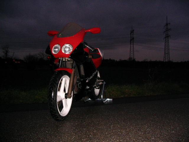

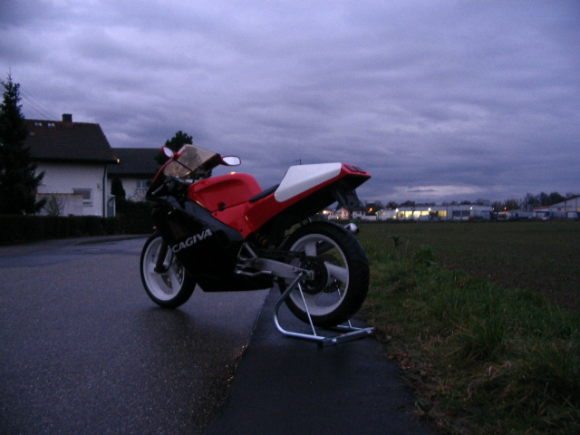

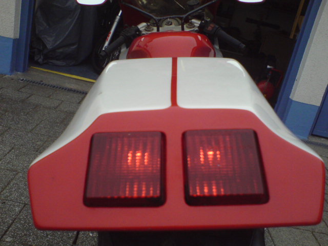

      Verkleiduzng kam, drangebaut, Motor is alles gesäubert, Bremsanlage vorne funktioniert wieder alles, hinten wird gemacht wenn ich den neuen Fußrastenträger verbaue, da der aktuelle schonmal geschweißt wurde und die Schwiesnaht nun gebrochen ist...Joa, mit der Verkleidung hat das nicht so ganz gepasst, war mir dann aber ersichtlich wo, hab dann 2 Distanzhülsen gedreht und eingebaut, da in dem Halteträger vertiefungen sind war das vllt sogar mal so orignal und due fehlten nur, was ein Grund wäre wieso die Verkleidung so verzogen war.. Nun passt alles.
      Hinten kommen noch die 2 Originalen Blinker, dann wie egsgat Fußrastenträger und Ass, dass solls dann erstmal gewesen sein...Achja, Aufnahmen für mein Montageständer hab ich auchnoch gemacht, passt alles perfekt..Gedrosselt ist sie auch, geht trotzdem noch gut :)
