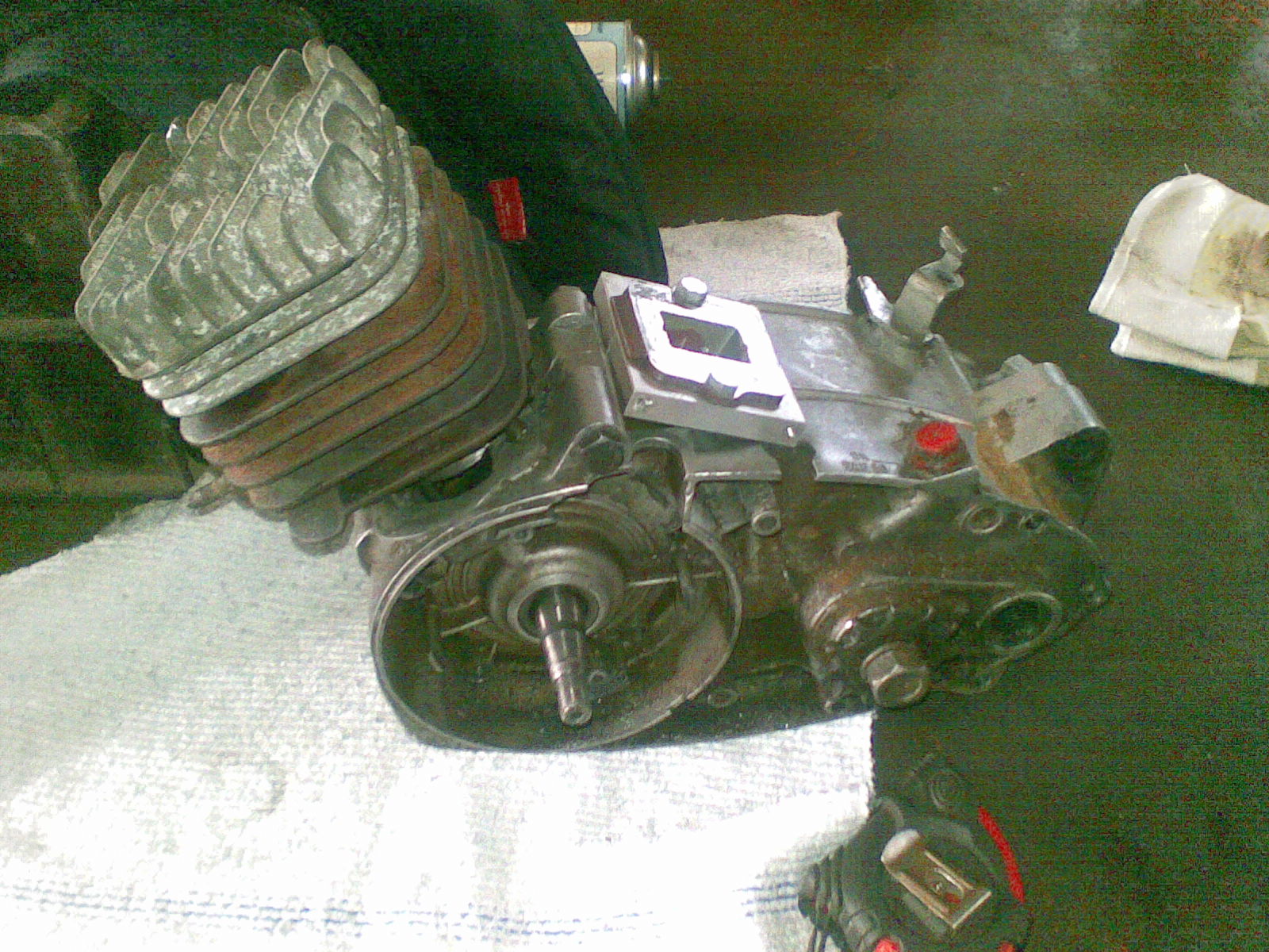

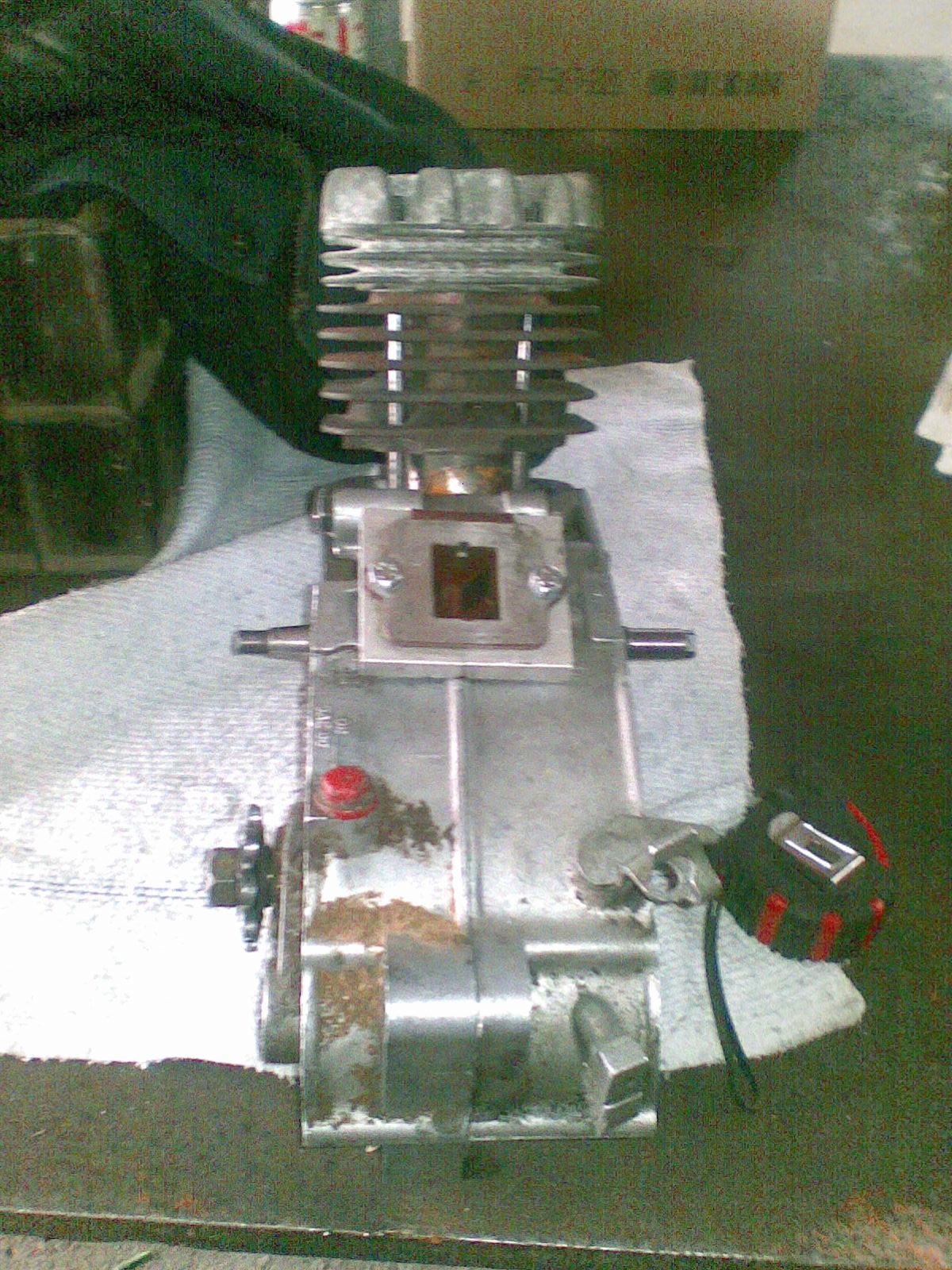

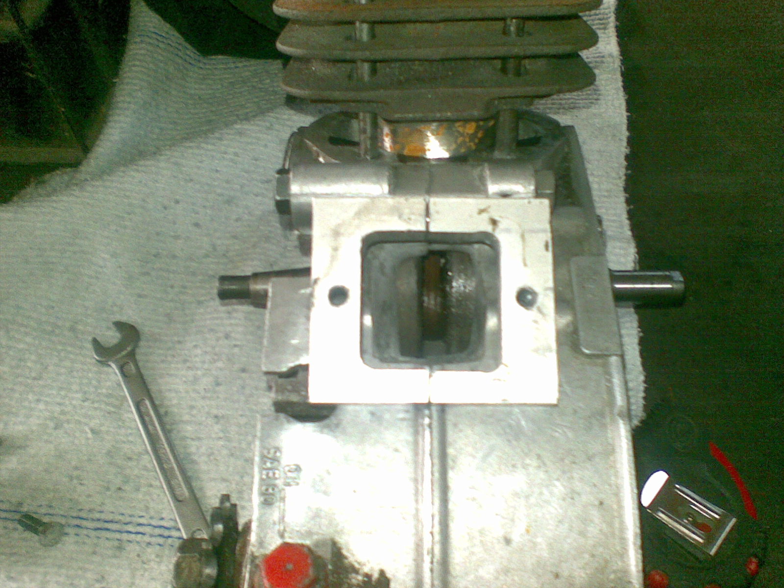

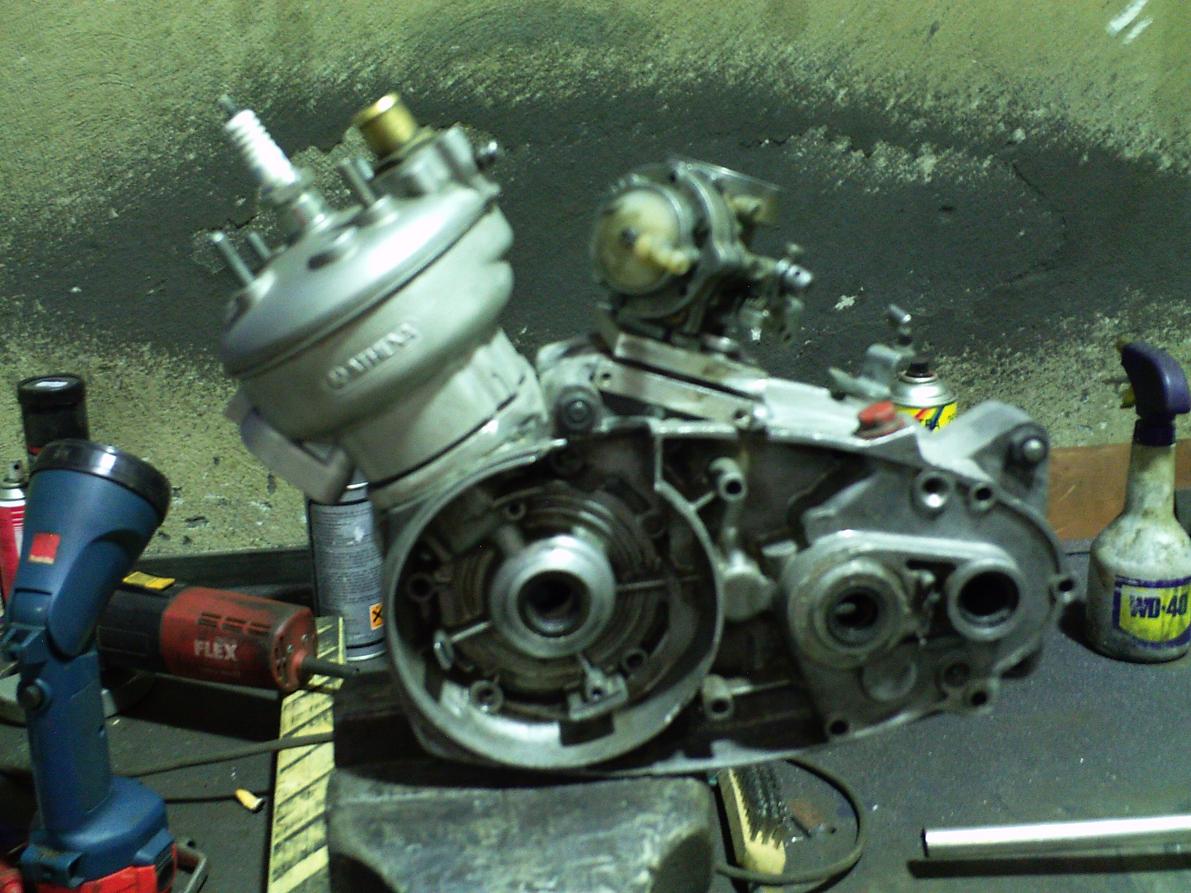

      hier mal die allerersten Bilder,das ganze Projekt steht noch ganz am Anfang,also keine Angst :birthday:
      lasst euch von dem gammligen Pia ac zylinder nicht verunsichern :hehe:
        374,11 kB, 1.200×1.600, 1.052 mal angesehen
        341,48 kB, 1.600×1.200, 1.095 mal angesehen
        463,36 kB, 1.600×1.200, 1.023 mal angesehen

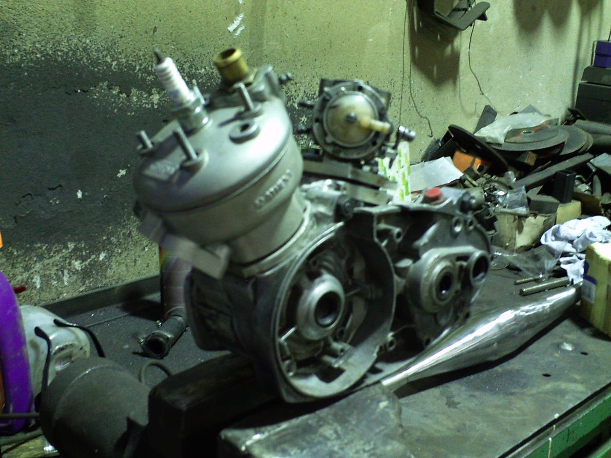

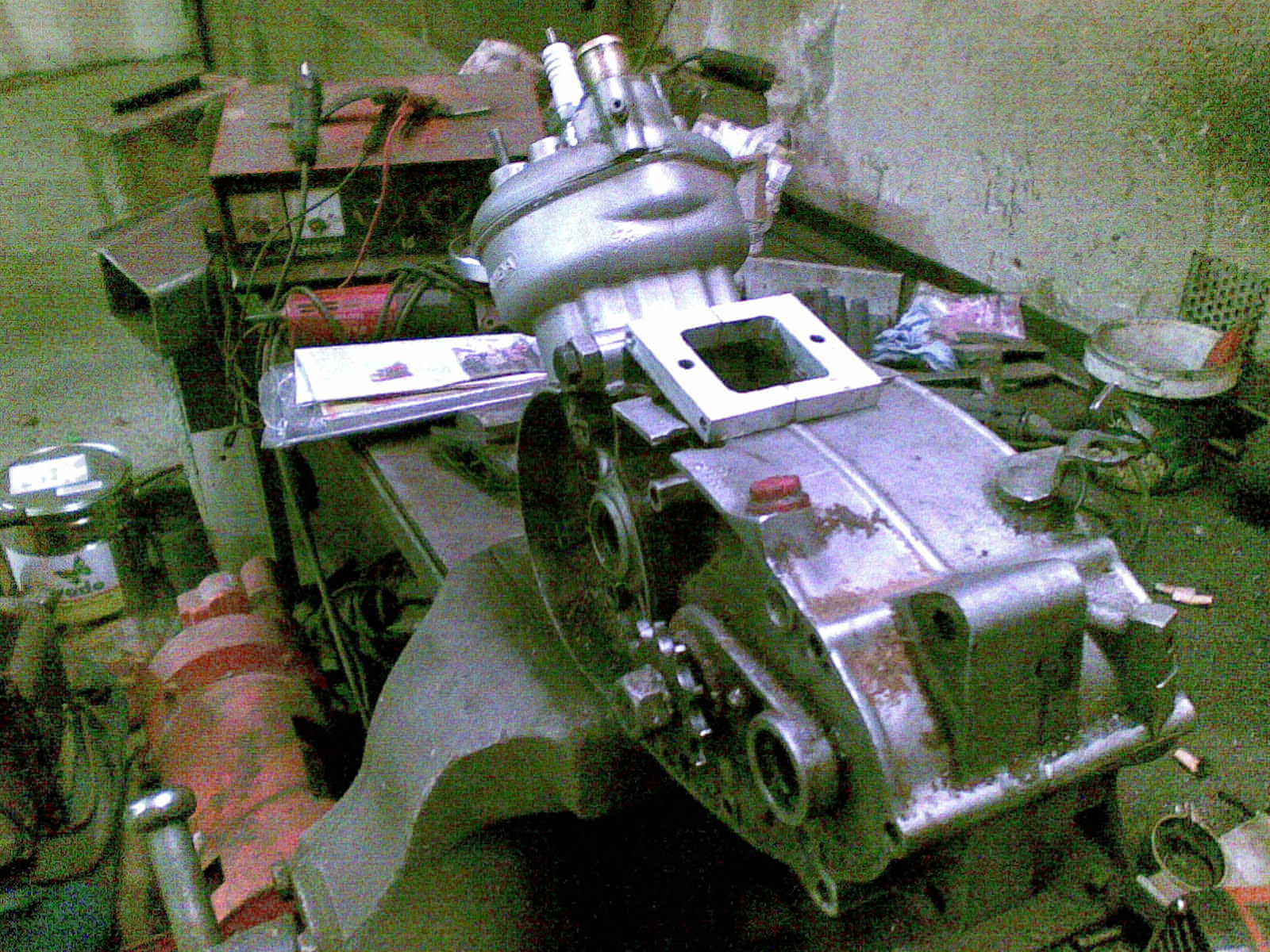

      habe den Zylinder nun hier,gehäuseanpassung ist soweit fertig,Stehbolzen sind versetzt und die ÜS angepasst.
      muss jetzt nur noch die 2 kleinen Alufrästeile mit dem Block verschweißen dann wars das soweit.
      Steuerzeiten sind wie folgt (nach sa tool):
      ÜS 126°
      BP 124°
      Auslass 183°
      28.5 ° VA sind doch voll im Rahmen,also mMn könnten die SZ kaum besser sein!.

      anbei sind noch aktuelle bilder:
      gruß gamma

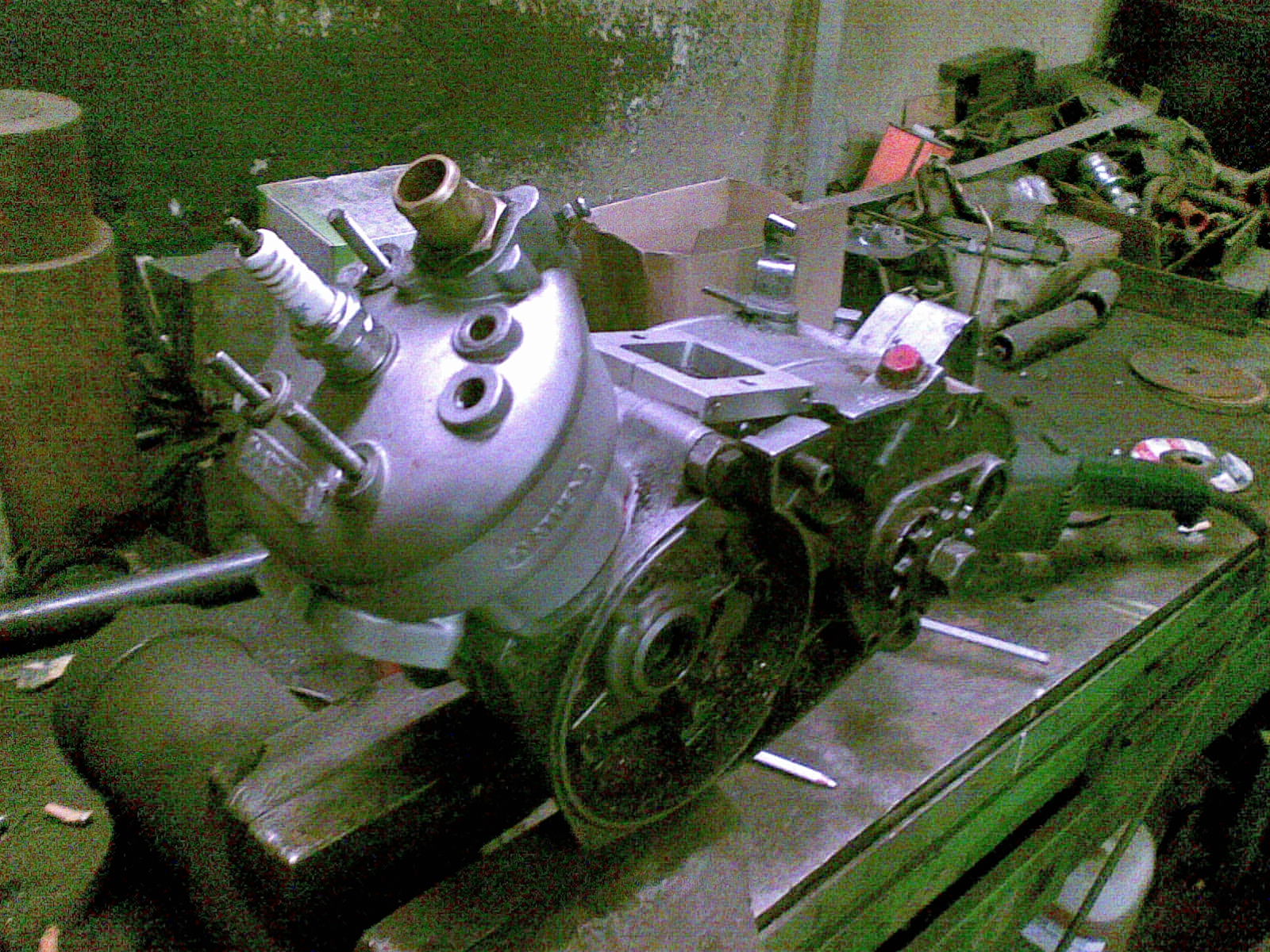

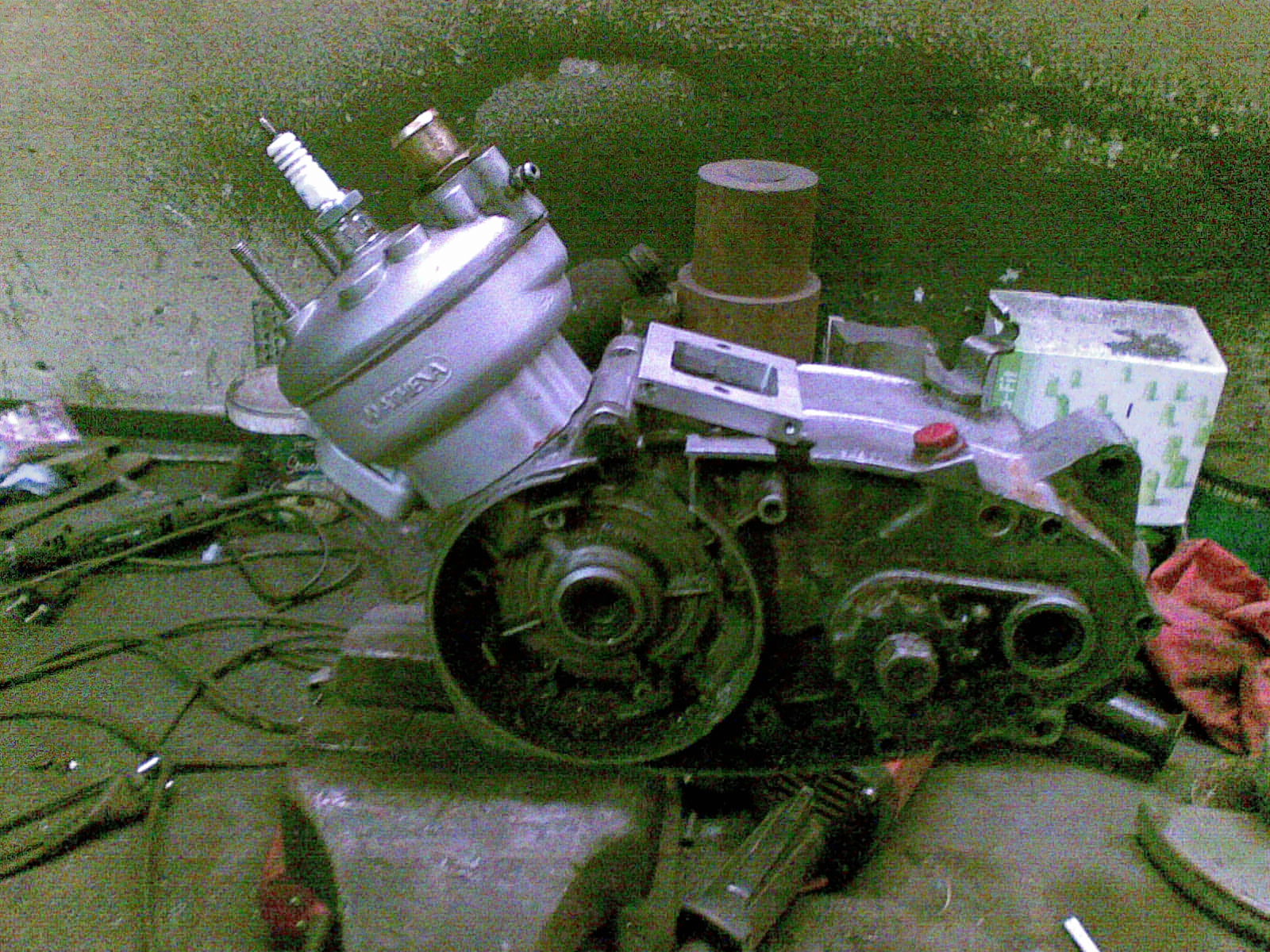

      kam heute endlich mal dazu nen paar fotos zu machen,ist jetzt fertig,muss nurnoch zusammengebaut werden!
      gruß gamma
