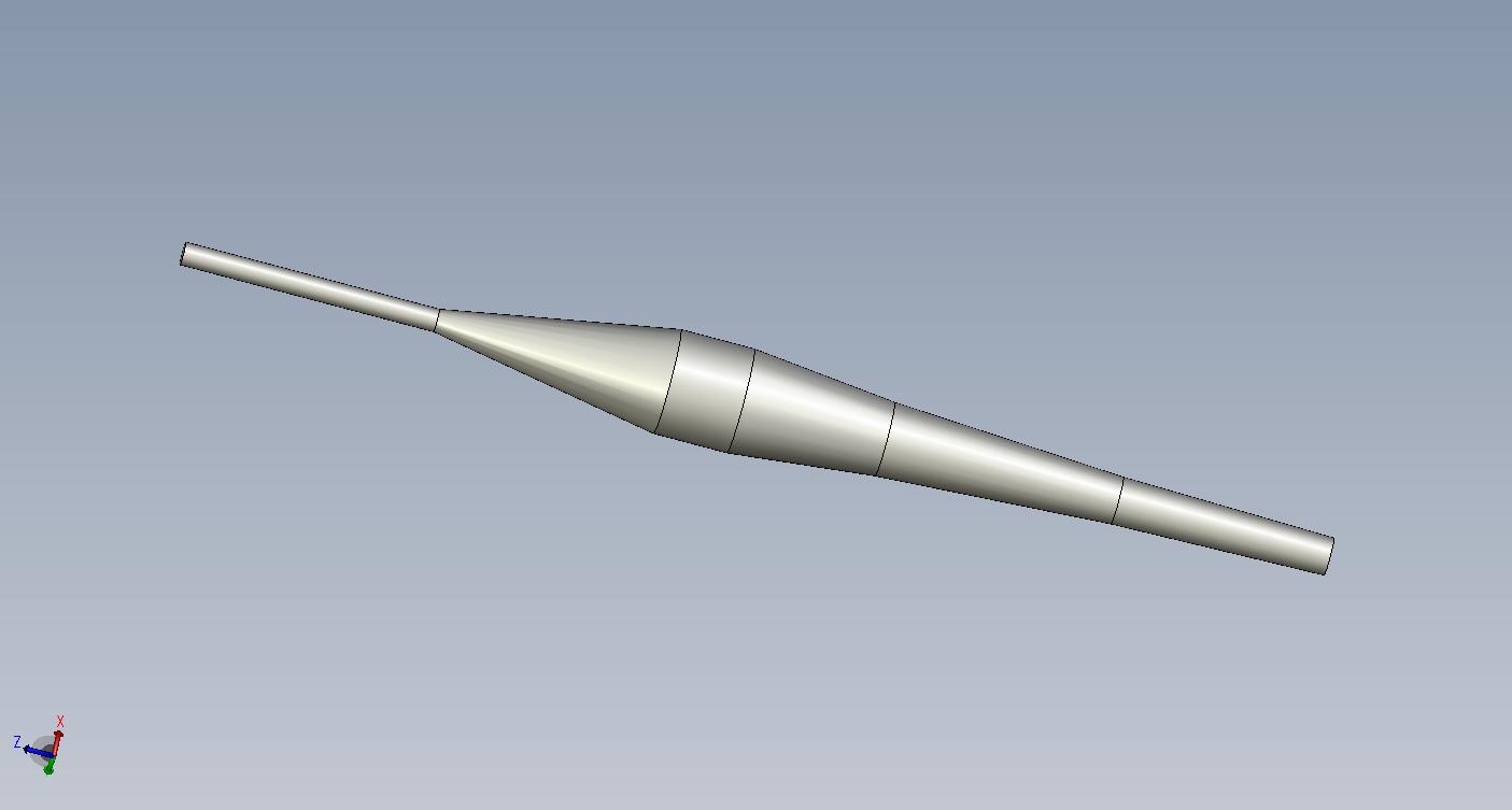

      habe den auspuff gestern und heute gebaut:
      ist ganz gut geworden glaub ich,jetzt gehts ans anpassen...
      danke nochmal an Stefan (Unorgein) fürs berechnen und die Ratschläge!

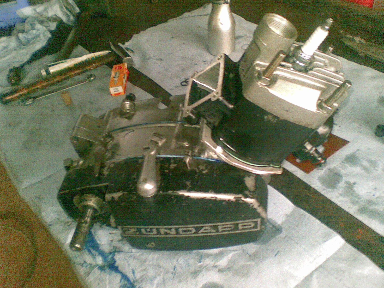

      isn 8kanal membraner für ne mbx 80 fläche ohne ende 183° auslass 28er VA.
      28/30er vergaser
      Resodrehzahl wie man sieht 9500.
      gruß gamma

      Rein optisch sieht der Auspuff recht breitbandig aus, da der Gegenkonus recht flach ist. Ich denke für ein Cross-Rennen paßt das.
      ja der gegenkonus hat nur 10°,das ist das hauptmanko von angepassten anlagen,da die (fast) immer für motoren mit mehr gängen gebaut sind,wo das drehzahlband recht schmal ausfallen kann und daher sind da die gegenkonuse of wesentlich steiler (um die 15-20°)
      für unsere 3gang motörchen sicher nicht ideal...
      ich hoffe das wir mit dem auspuff nen guten kompromiss aus spitzenleistung und fahrbarkeit gefunden haben,am wochenende wird er angepasst.
      die ersten Testfahrten werden es dann zeigen...

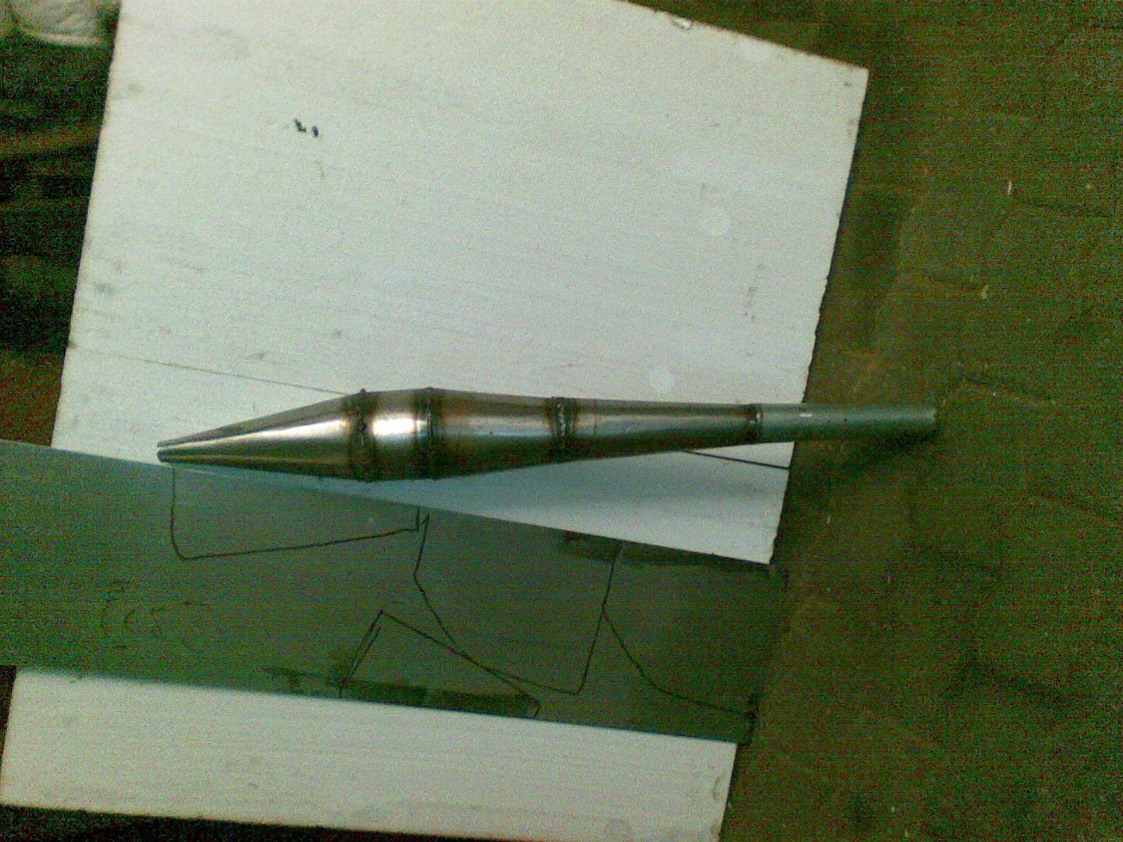

      hier mal nen bild von dem trum,ist mein erster selbstgabuter pott,ging recht fix die bauerei.
      die schweißnähte sind recht rustikal,da die schutzgasgeräte für den stahlbau bestimmt sind und der draht da entsprechend dick ist mit weniger strom schweißts dann nichmehr so sauber..

      Kann nur ich nix sehen?
      AAAAahhhh jetzt ja. Sieht gut aus. Aber kann das sein dass die Durchmesser nicht alle exakt aufeinander passen? Sieht aufm Bild so aus.
      sieht wirklich danach aus,hat eig recht gut gepasst alles..
      perfekt isser sicher nicht aber nunja...
      sieht ganz gut aus ,nur ist der faktor für den krümmer nicht
      etwas klein ?
      sowas in richtung 9 hätte ich gedacht ,aber sonst von den
      winkeln ziemlich crossig ,besonders die 3,3° und 6°
      vom diffusor .
      aber warum keinen 3 stufigen ?
      wenn du das band breiter machen willst ,könntest du
      mit dem auslass durchmesser / diffusor enddurchmesser
      faktor auf 2,9-3 hochgehen .
      der rest sieht sehr durchdacht aus .... :unschuld:

      der konus ist 3stufig,da das erste teil mit 1,3° schon leicht konisch ist...
      zum rest passt schon...
