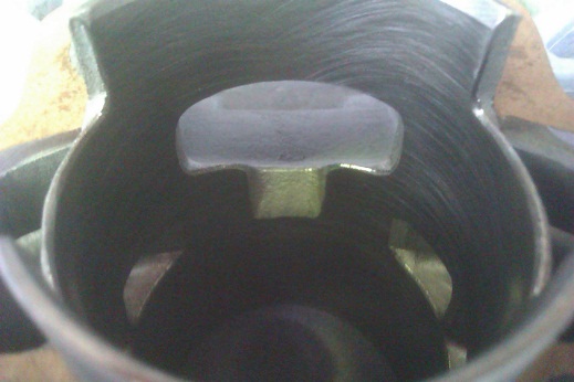

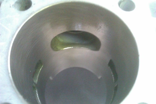

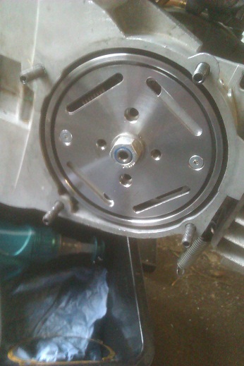

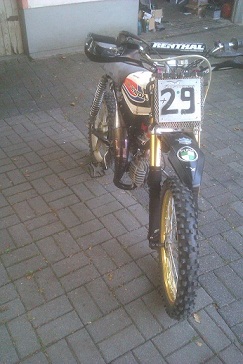

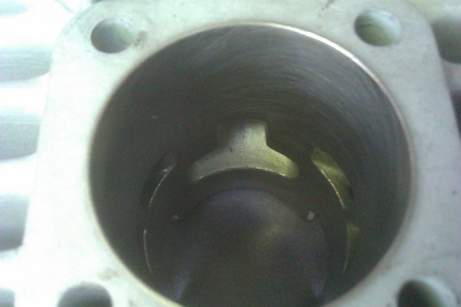

      so gestern erste probefahrt mit neuer kupplung gemacht. war leider nicht ganz so erfolgreich wie vorgestellt aber das kann man nach der ersten fahrt auch nicht erwaten ;)
      kupplung kuppelt zu früh und übersetzung zu lang für die diesjährige strecke...wurde schon geändert und heute nächste probefahrt...werde mal ein viedo machen..evtl mit quattrocopter 8)
      sonst wurden auch noch ein paar dinge verändert usw..
      >also kupplung: diegowie aktuelle version inkl. korb mit dicker wandung und nadelgelagert
      >sitzbank neu gepolstert und angepasst
      >zylinder bearbeitet und neu beschichtet + barikit kolben
      >kupplungsdeckel bekam eine entlüftung und gewindestifte
      >luftfilterkasten mit sx65 filter..ist aber noch nicht ganz fertig...hätte gerne einen vernünfitgen schlauch anstatt der abflussrohre
      >kettenführung optimiert
      >auspuffführung geändert
      dem start morgen sollte eigentlich nichts mehr im wege stehen :rolleyes:
