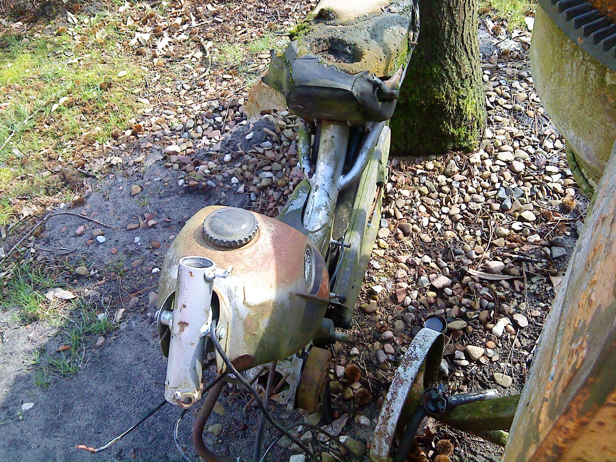

      Also- einige werden sich vieleicht noch erinnern- ich hatte doch ne X50 geschenkt bekommen.. :hehe:
      Der Zustand:
      Naja- und irgendwie schaut man mal nach fehlenden Teilen bei Ebay... und macht mal ne Kostenrechnung. Da noch einige Teile rumlagen, die nicht gebraucht werden-- warum nicht mal ne 3-Gang Originalmofa fürs Rennen bauen? Soll nur Spaß machen...

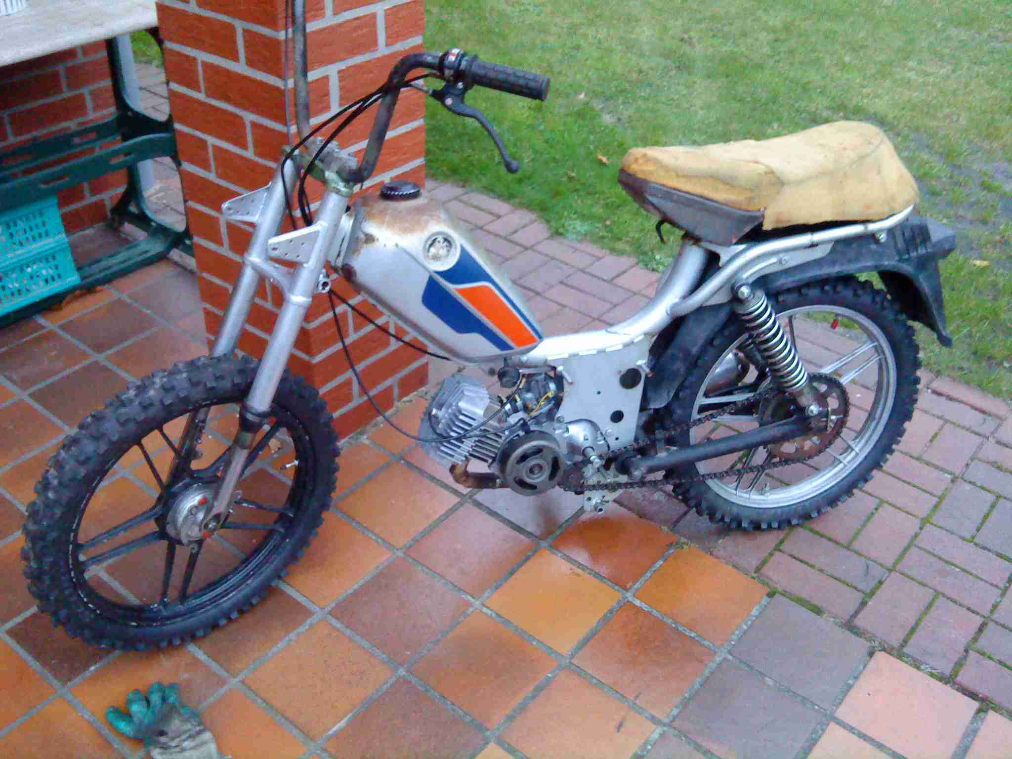

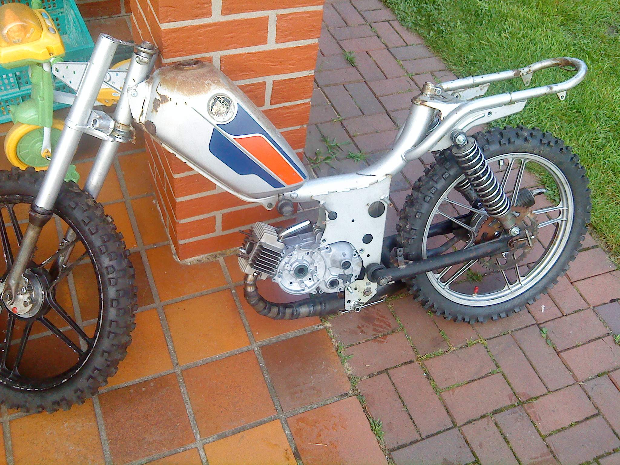

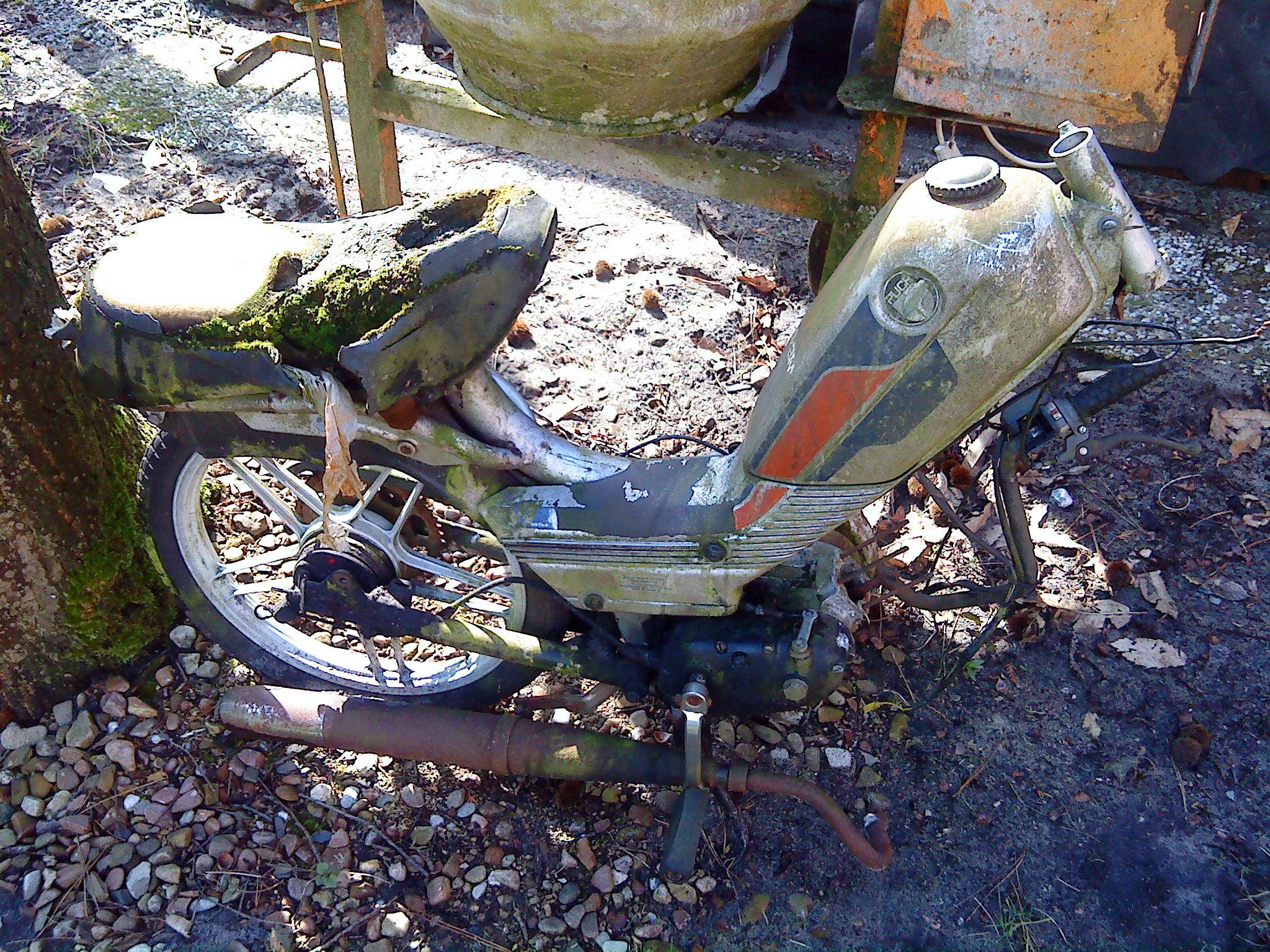

      Naja, nicht ganz so heftig...
      Die Kiste stand ohne Kolben / Zylinder / Kopf über 10 Jahre draussen im Regen..
      Die KW war so verrostet, das etwa 5mm starker Rostfraß an den Gewichten stattgefunden hat..
      Sodann- Bilder:

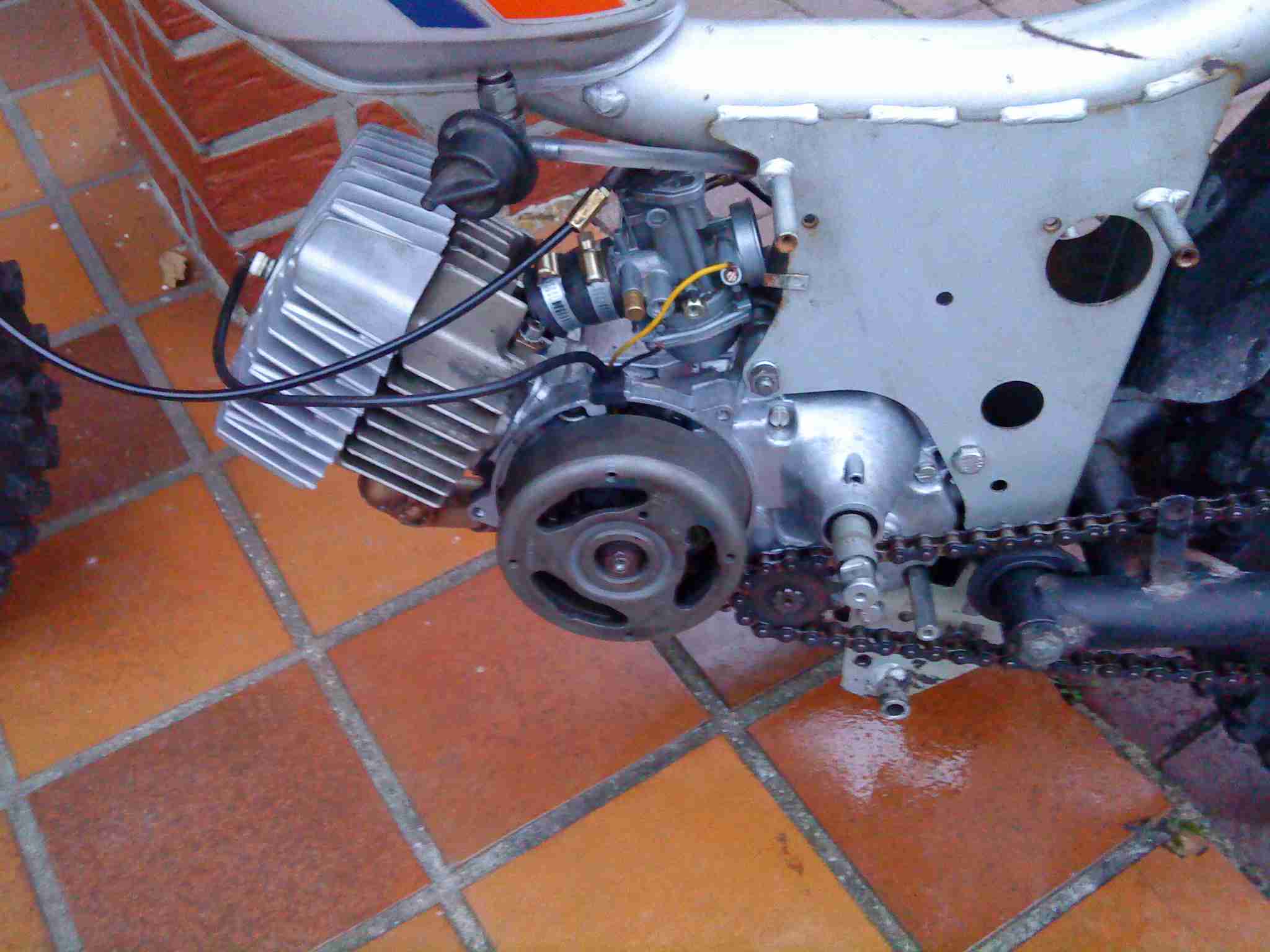

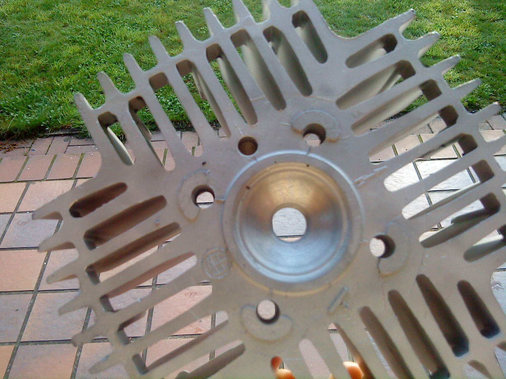

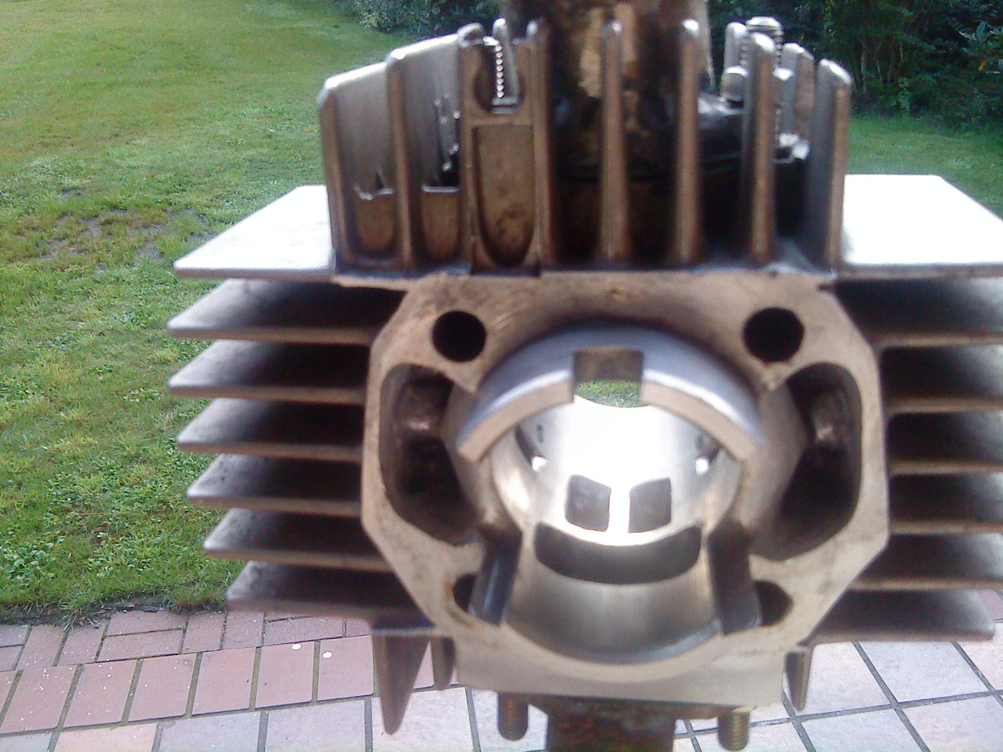

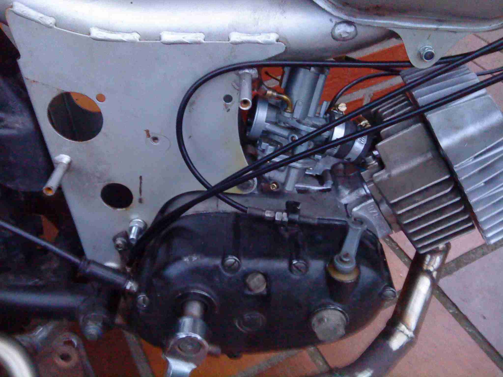

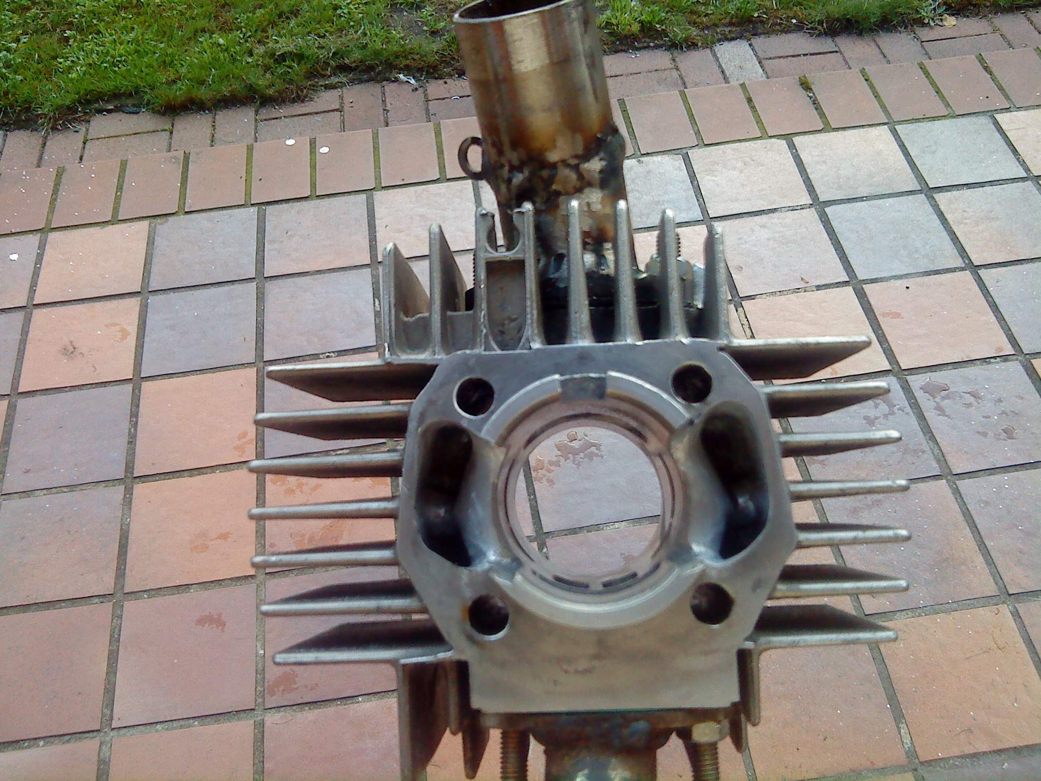

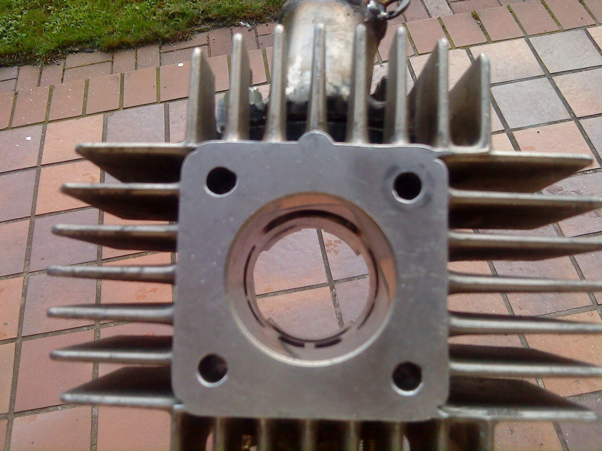

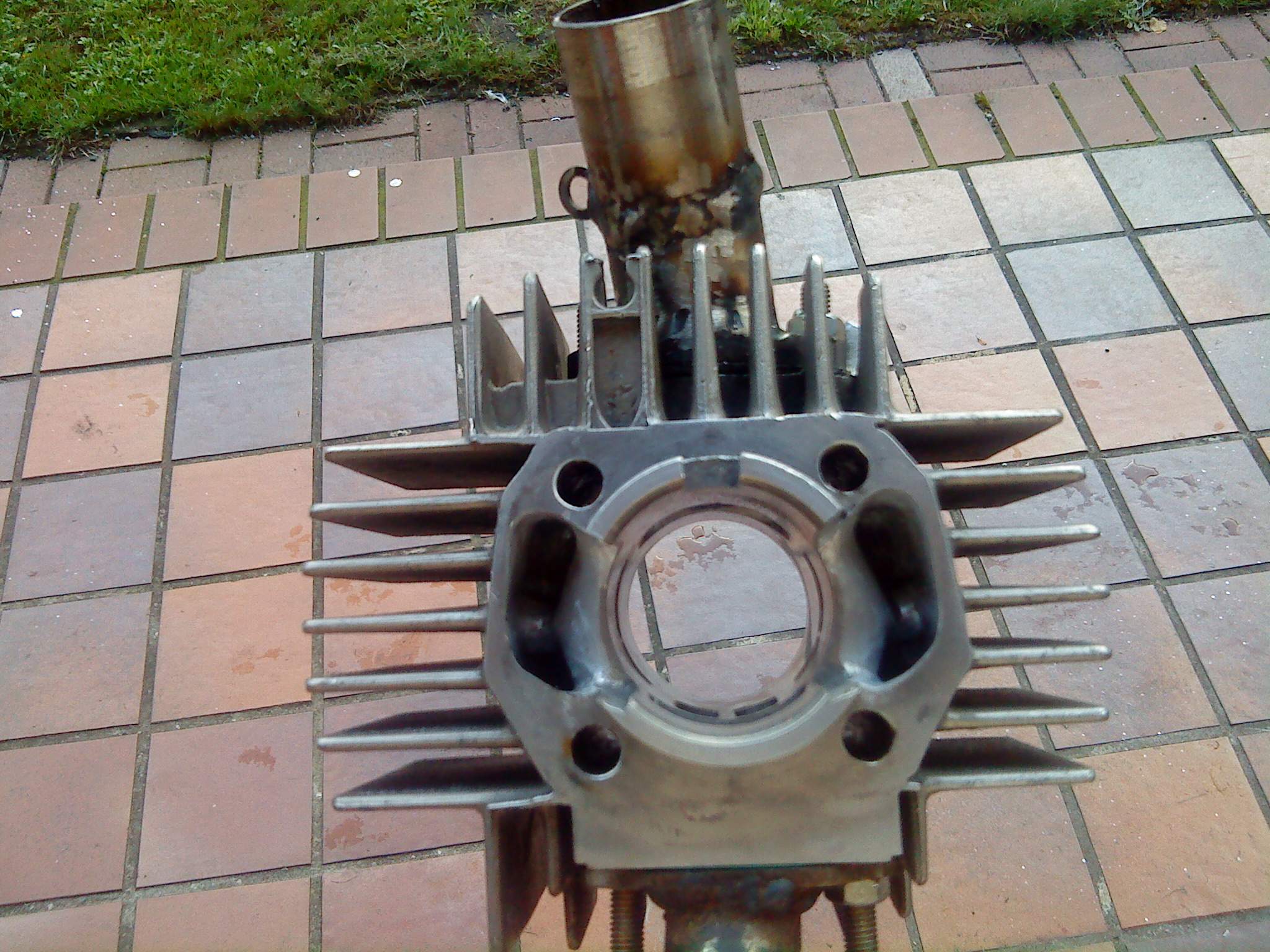

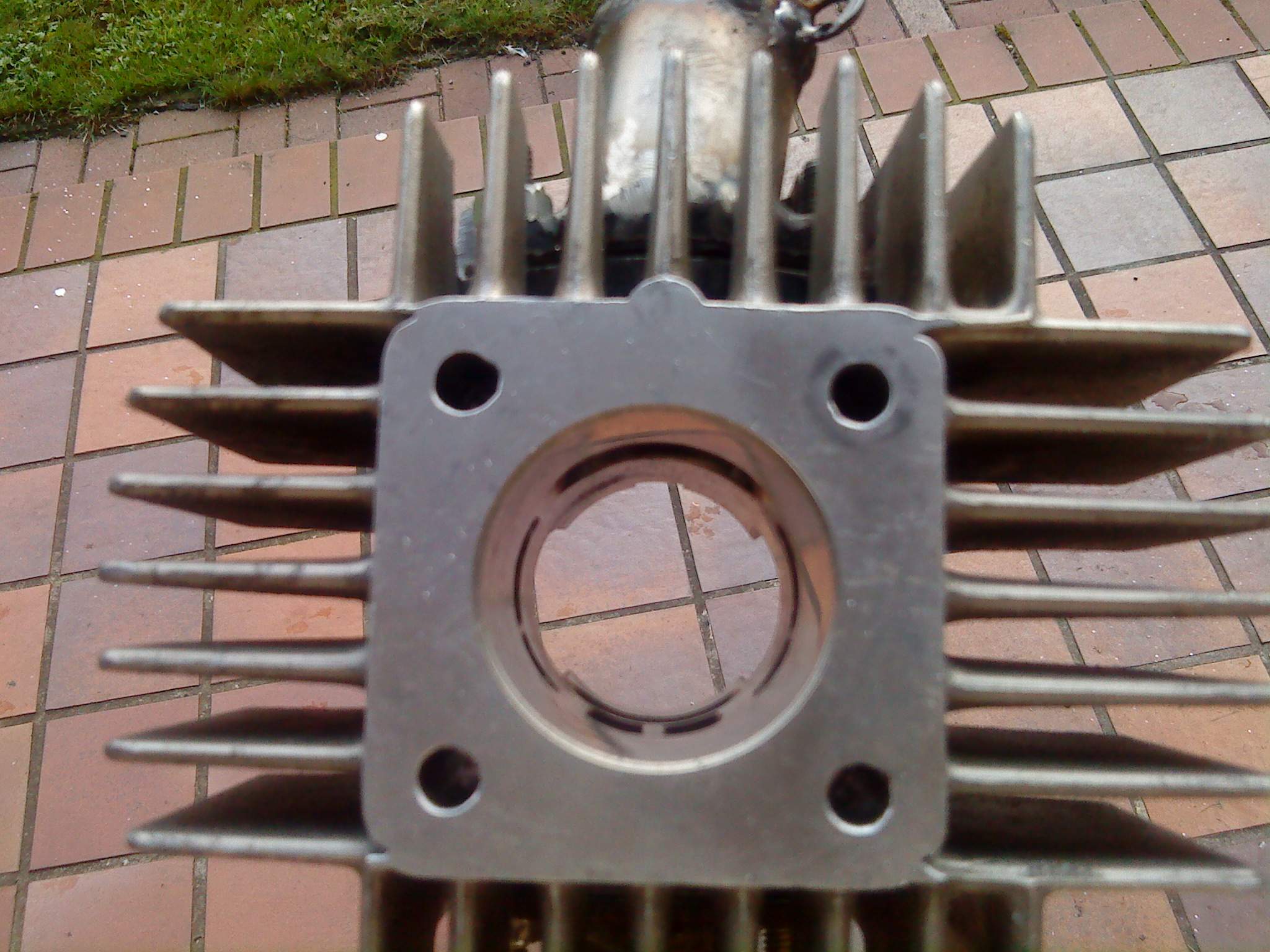

      Der Zylinder ist ein RGD, leicht bearbeitet. Dank -Ei- sind auch noch 2 weitere Motorblöcke auf dem Weg zu mir- ich lasse mich mal überraschen. Ansaugkrümmer ist aus einem alten Fahrradlenker, der Abgaskrümmer aus Edelstahlrohr. Der Block ist Glaspergestrahlt- anders war der nicht sauberzukriegen. Leider fehlt die Gabelbrücke oben- ich hoffe, der Typ aus Ebay hat die noch...

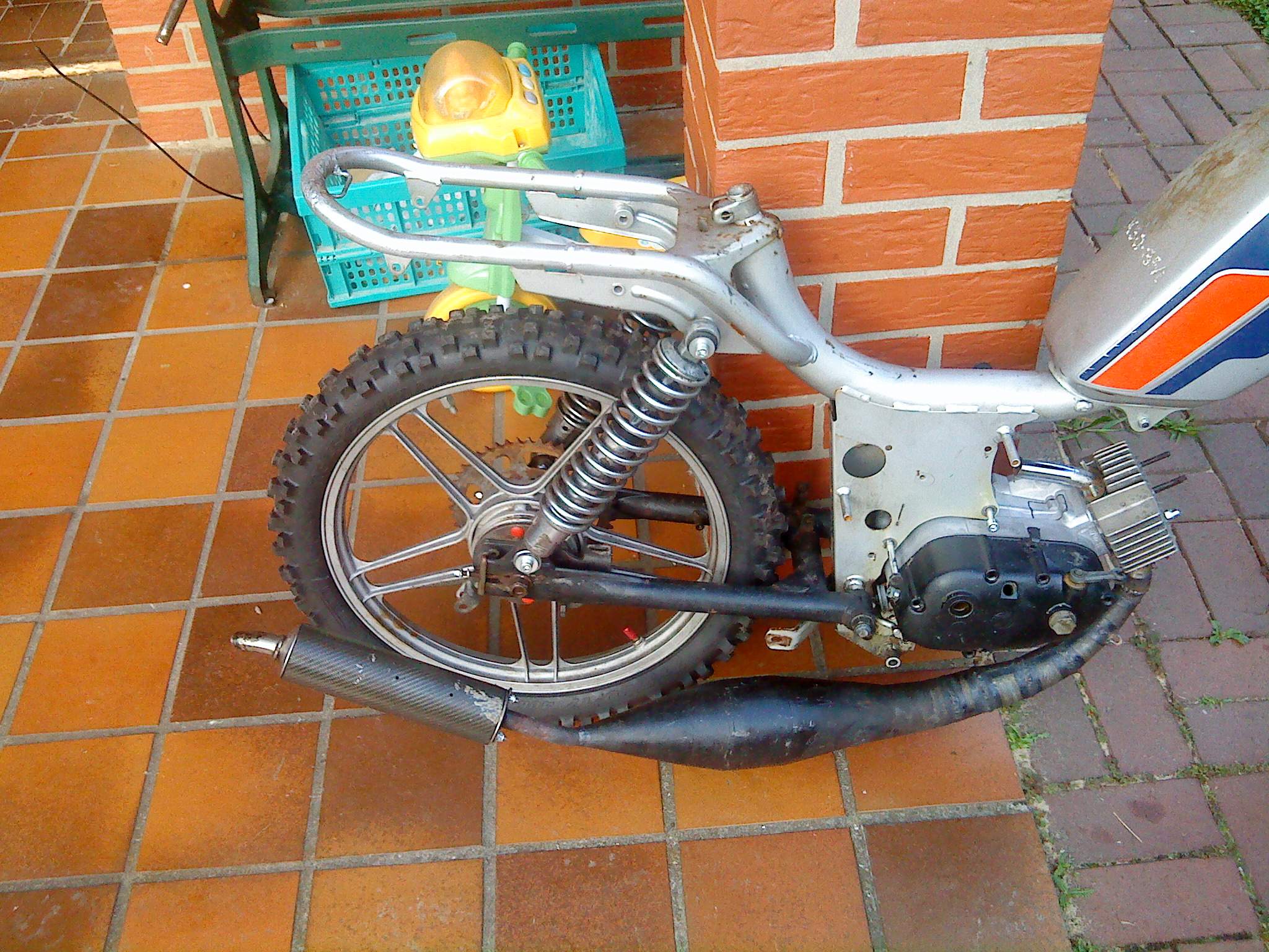

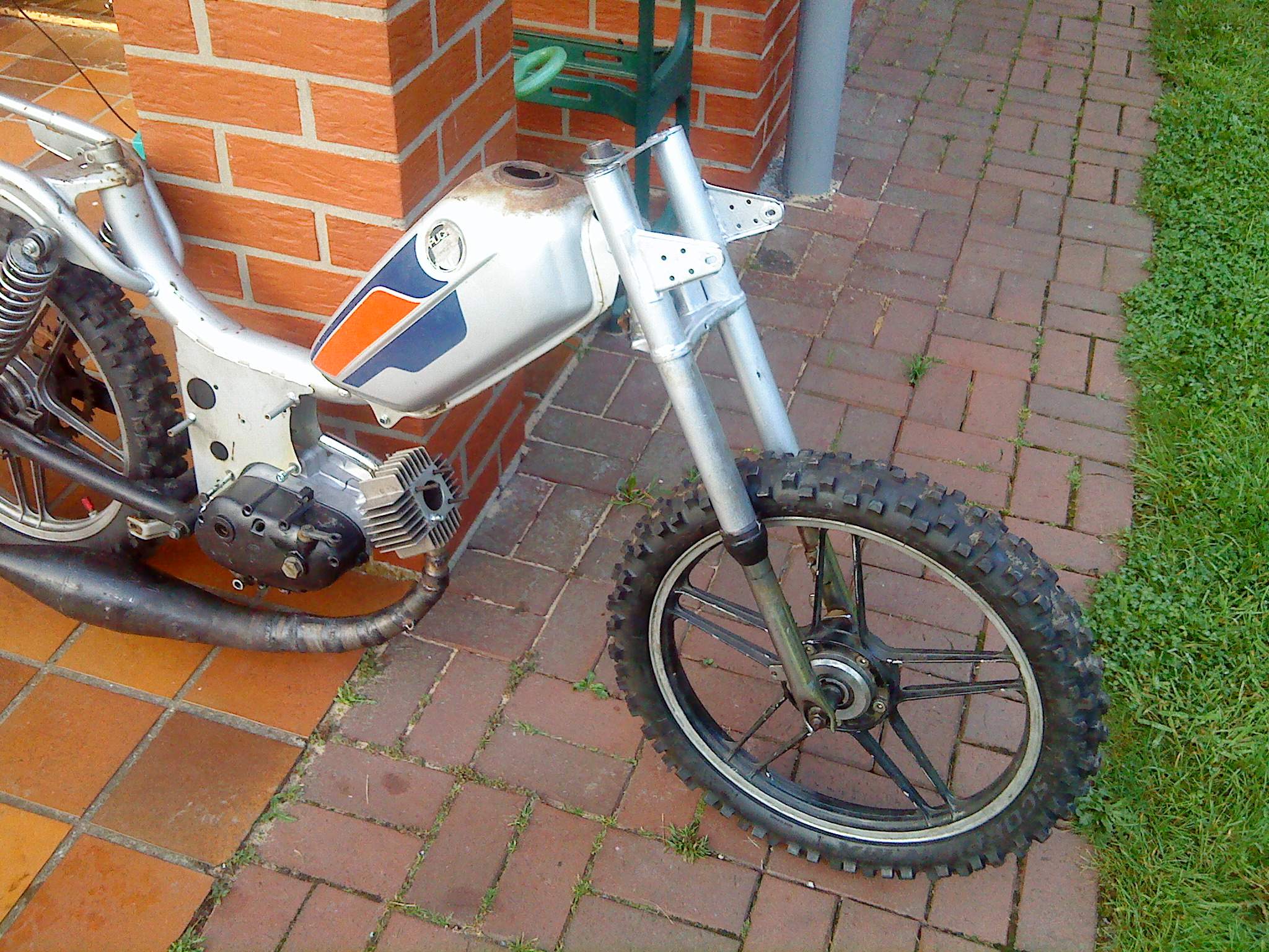

      Sodann- ich hatte mal wieder etwas Zeit:

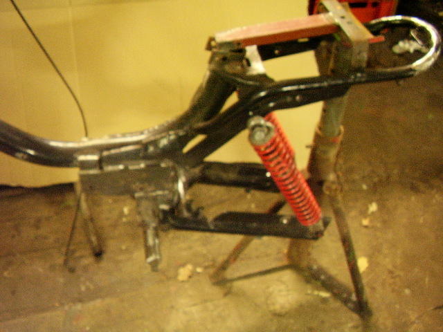

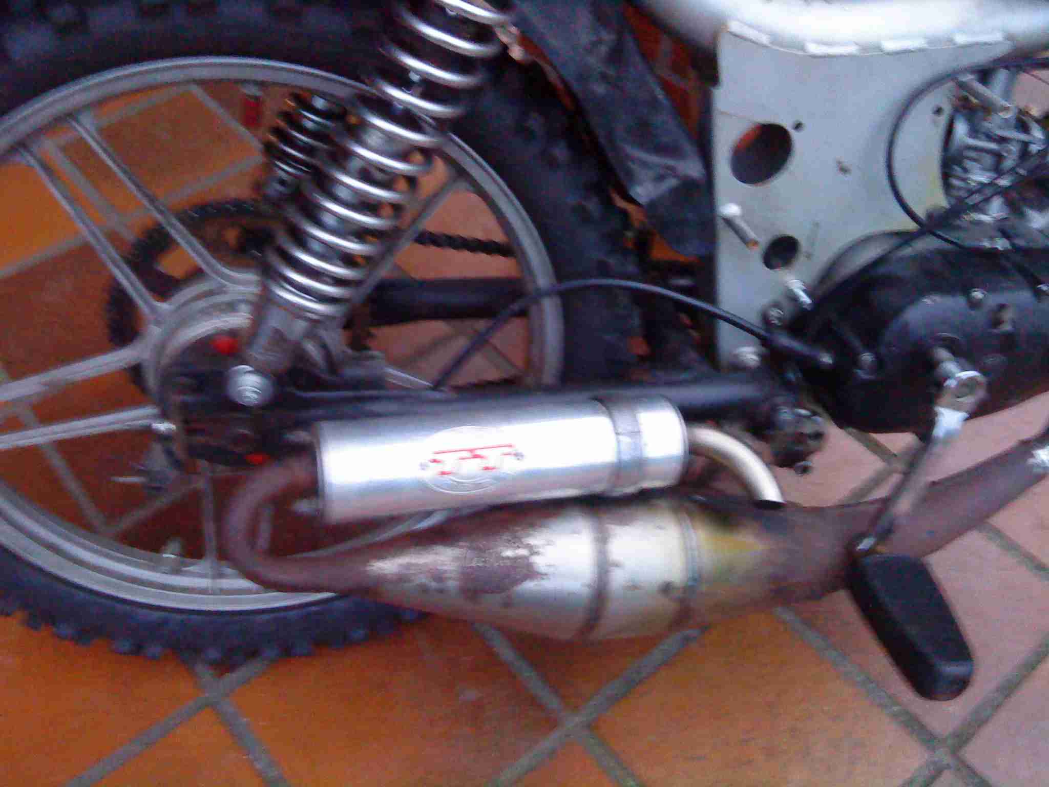

      1. Motor fertiggestellt, RGD-Zylinder draufgebaut, den total verrosteten TT Handmade mal umgeschweißt, den Mikuni untergebracht und die Kiste zum laufen gebracht. Mein lieber Scholli- die geht im 2ten noch vorne hoch beim beschleunigen..
      Stoßdämpfer hinten sind zu hart und zu kurz- das geht wohl für die Straße, aber nicht fürs Gelände.. und die Origabel macht auch nicht den besten Eindruck..

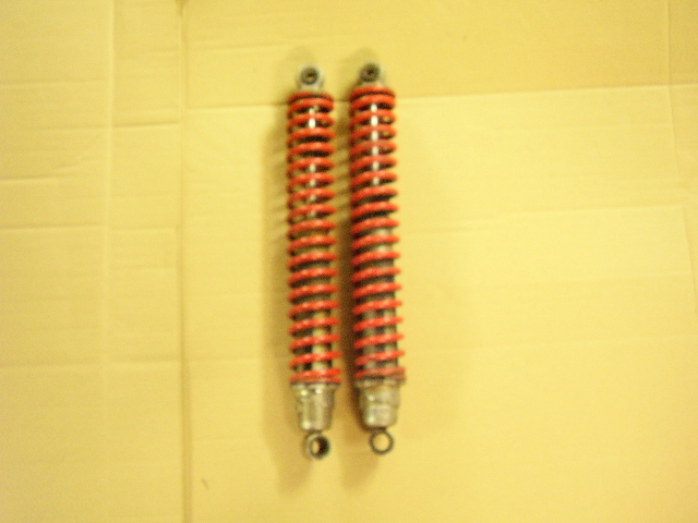

      Hab in meinen X 50 Rahmen jetzt Federbeine von einer Honda XL 185 gebaut.Sind original,Gasdruck und 39cm lang(Lochmitte-Lochmitte).Der erste Eindruck: Spitze.Da das Heck dann höher kommt,muß die Gabel auch länger werden.Hab ne Gabel von ner RD 80LC eingebaut,aber wer auf Streetfighter steht,sollte die originale dranlassen :D.Werd morgen mal n Bild reinsetzen.Gruß Bull

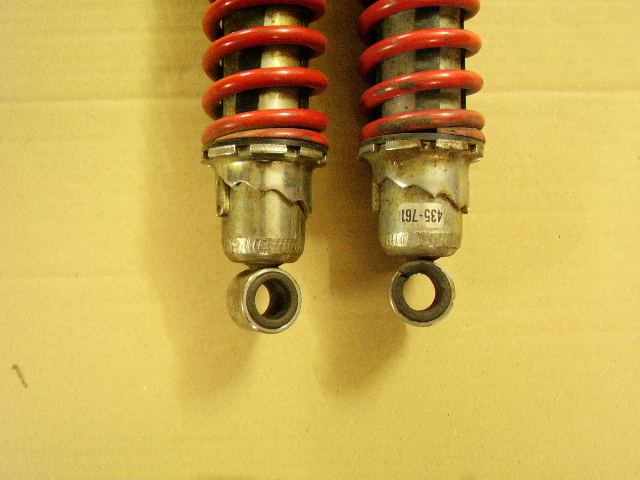

      Hier Bilder von Stoßdämpfern XL 185.Hab "zufällig" 4 Stück davon und würde mich von 2en trennen....(Allerdings fehlen die unteren Buchsen,siehe Bild).Gruß Bull

      Original von Bull
      was sollen die 2 anderen kosten ,hab zwar schon welche verbaut aber für die gt wärn die evt net schlecht..
