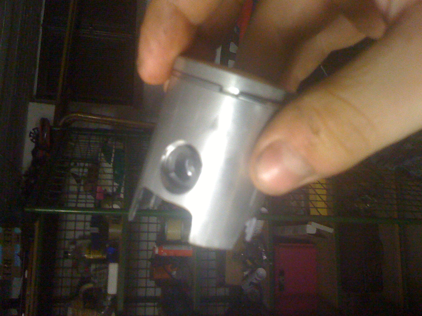

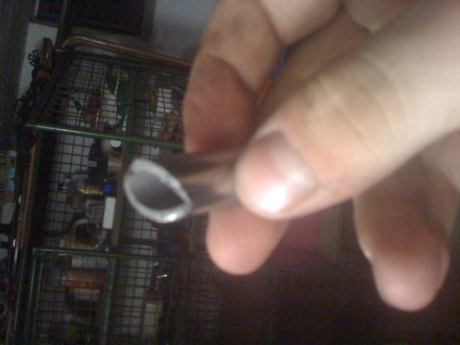

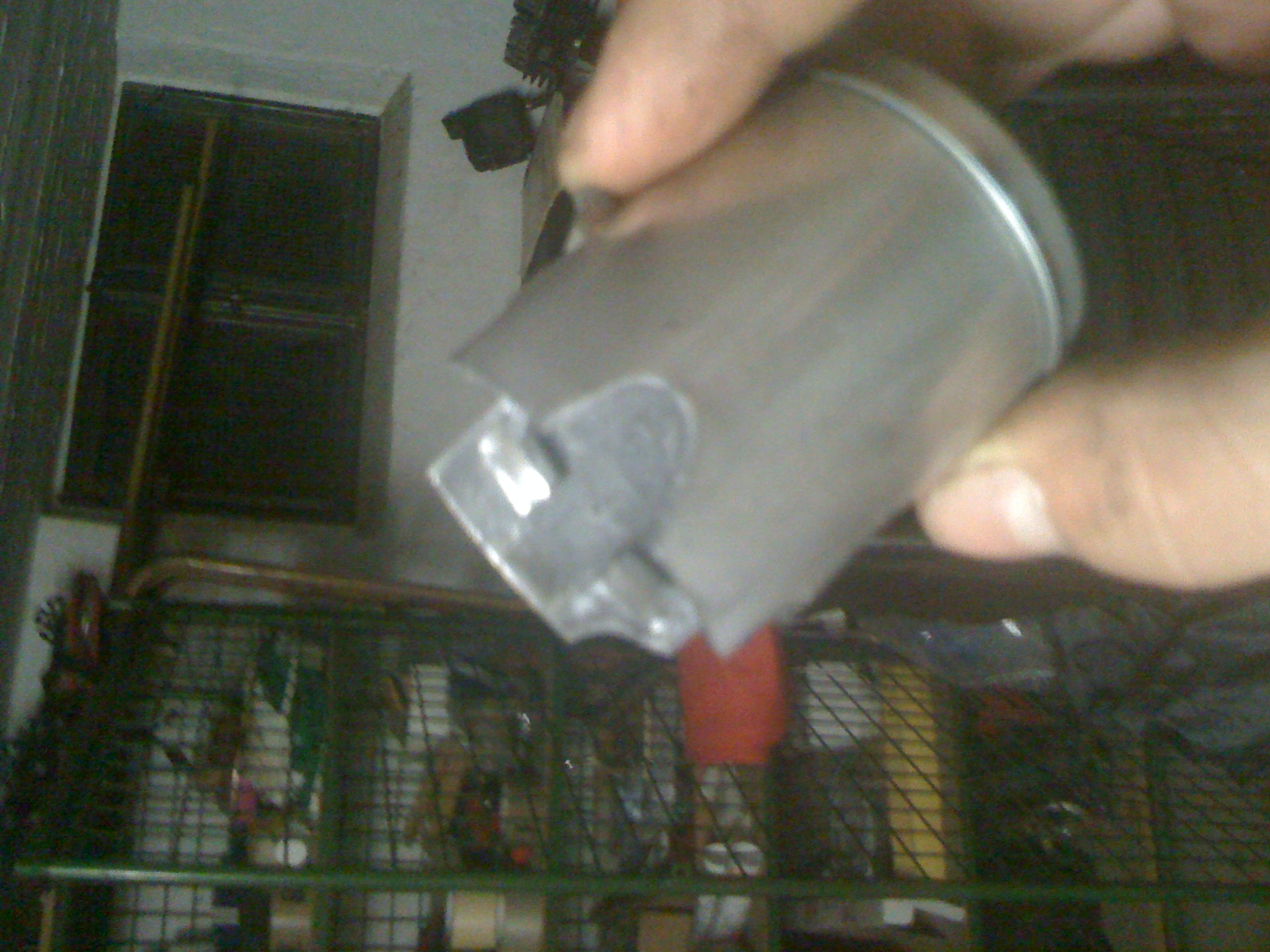

      so hier mal bilder

      Guten morgen,
      der Bolzen sieht irgendwie komisch aus, die Wandung is so dünn oder kommt das auf dem Bild nur so dünn rüber? Außerdem ist der doch schon komisch gebrochen, sehe auf der Arbeit täglich abgerissene Bolzen, Schrauben und Schieber aber der sieht komisch aus. So eingeschnürt was eher auf eine Belastung in horizontaler Richtung hinweist als in vertikaler Richtung. Kolbenbolzen sind gehärtet, die Bruchstelle ist bei gehärteten Sachen meist grade bzw relativ plan. Bricht wie Glas. Schrauben werden länger, schnüren in der Mitte ein und reißen dann ab, so sieht dein Bolzen aus. Wie das passiert sein kann ist mir schleierhaft, bin Werkzeugmacher kenne mich da bisschen mit aus *g*
      Würde den gerne mal in natura sehen ;)
      Mfg Kreidlerheizer
      ist dein Pleuel irgendwo angeeckt, also am gehäuse? wodurch dann hebelkräfte auf den Kolbenbolzen wirkten?! anders kann ich mir da auch nix erklären... wobei ich auch schon die unglaublichsten sachen hatte...
      kolbenbolzen komplett aus Kolben gerissen, Kolben komplett zerspilttert usw.. seitdem nie wieder irgendwelche billig produkte.. wie athena usw..
      Gruß Dirk
