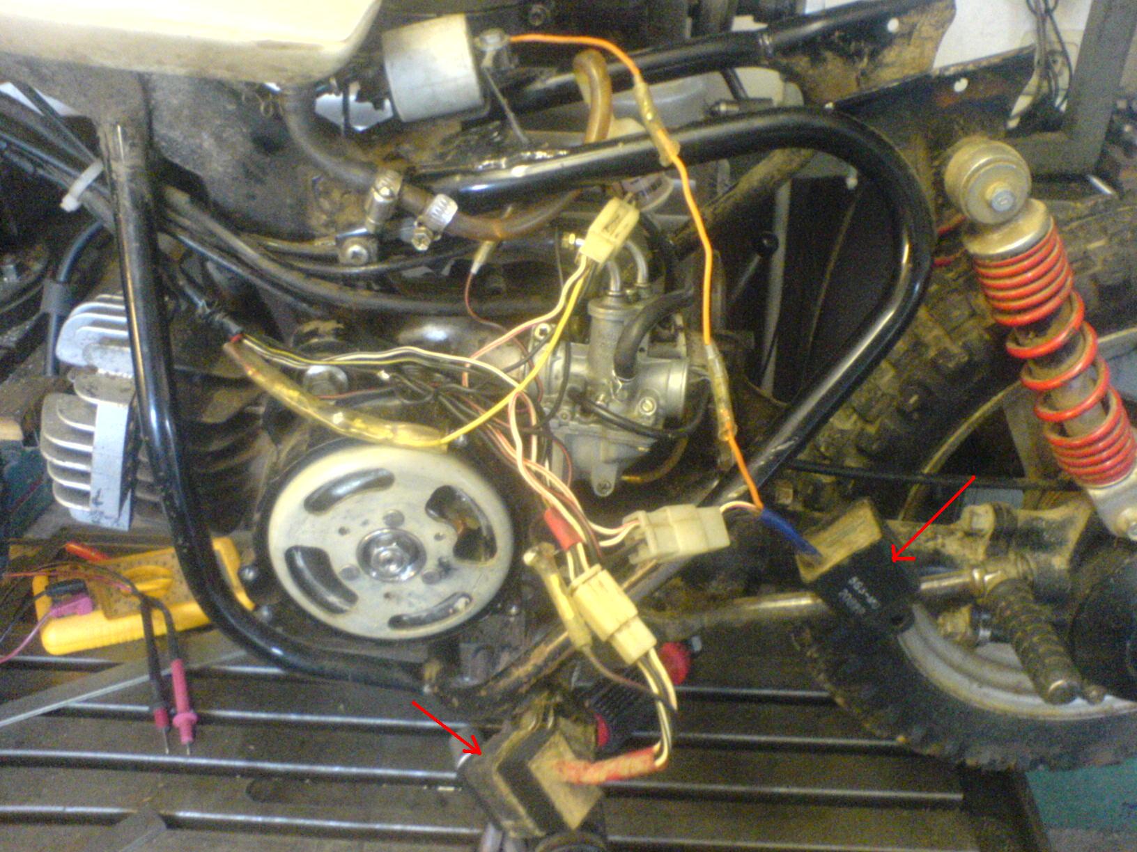

      hab jetzt mal bilder gemacht, kam leider im mom net wirklich dazu um weiter nach dem fehler zu suchen..
      ich frag mich was des mit dem killoff schalter soll? da steht einmal start, run und off... was solln der unterschied zwischen start und run sein? ich würde ja jetzt sagen der choke, aber da ist kein weiterer zug und außerdem gibts dafür nen extra hebel..
      dafür das die maschine kein licht hat, is da verdammt viel elektronik im spiel, weiß einer wofür die ganzen bauteile gut sind?

      Das Teil das in der Nähe des Kickstarters hängt ist die CDI. Der schwarze Block an der Fußraste ist wie ich das erkennen kann ein Spannungsregler. Klemm den Killschalter ma ganz ab, nicht das der innen irgend ne Macke hat. Tut sich denn was wenn du den Schalter drehst auf run, start oder off?
      Mfg Kreidlerheizer
      und das weiße teil nähe tank ist dann quasi die zündspule?!
      wenn ich den killoff abklemme habe ich trotzdem noch schwachen zündfunke was ja eigentlich nicht sein dürfte oder? ich müsste ihn dafür ja eigentlich überbrücken (was ich aber noch nicht weiß umzusetzen bei dem ganzen gekabels ^^)
