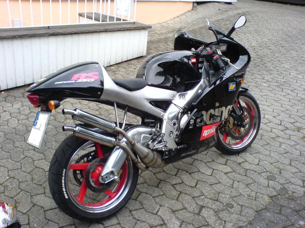

      oder lass die betten polieren, falls du das bei jemandem günstig bekommst!
      weiß aber nicht wie dass dann mit dem grau zusammen passt.
      so wie hier

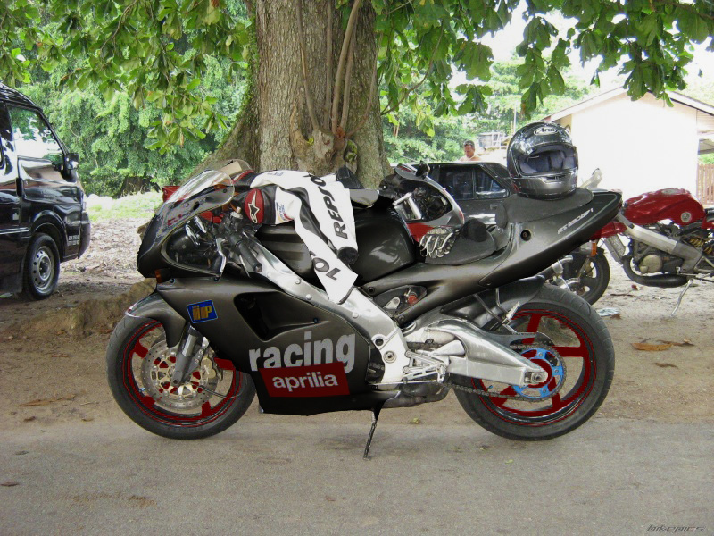

      Wie wäre es hiermit: Felgenstern etwas dunkler und Lack in Graphit, wie du sowieso wolltest...
      Schöner Fake, danke!
      Das rot ist mir aber zu dunkel, ich wills richtig kräftig, wie die 103 (Ferrari-rot).
      Das Bett sollte schwarz bleiben, denn dann kann ich die originale Beschichtung behalten und brauchs nicht extra lackieren.

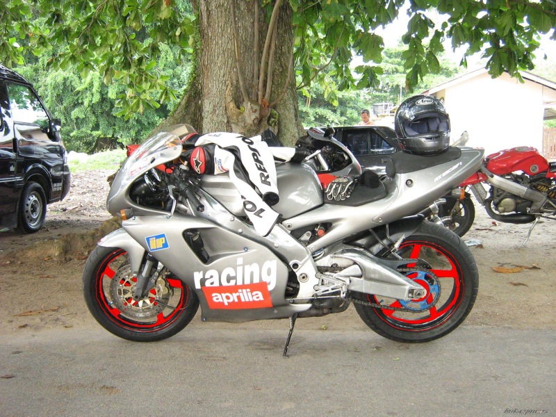

      @badmaxx:
      Die Kiste auf dem Bild ist nicht meine, das war das einzige Bild im Netz, wo die Farbe ansatzweise anthrazit ist....
