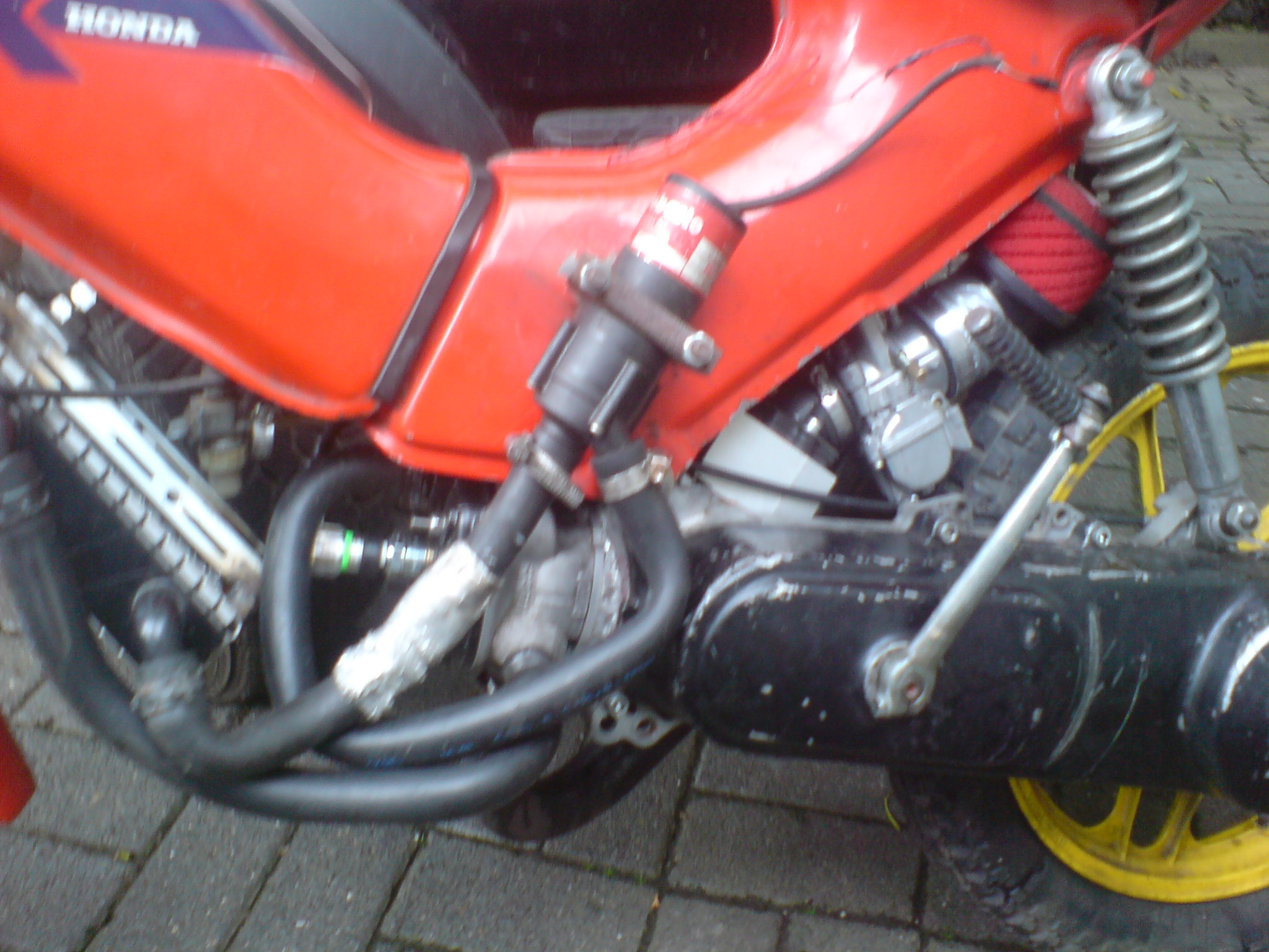

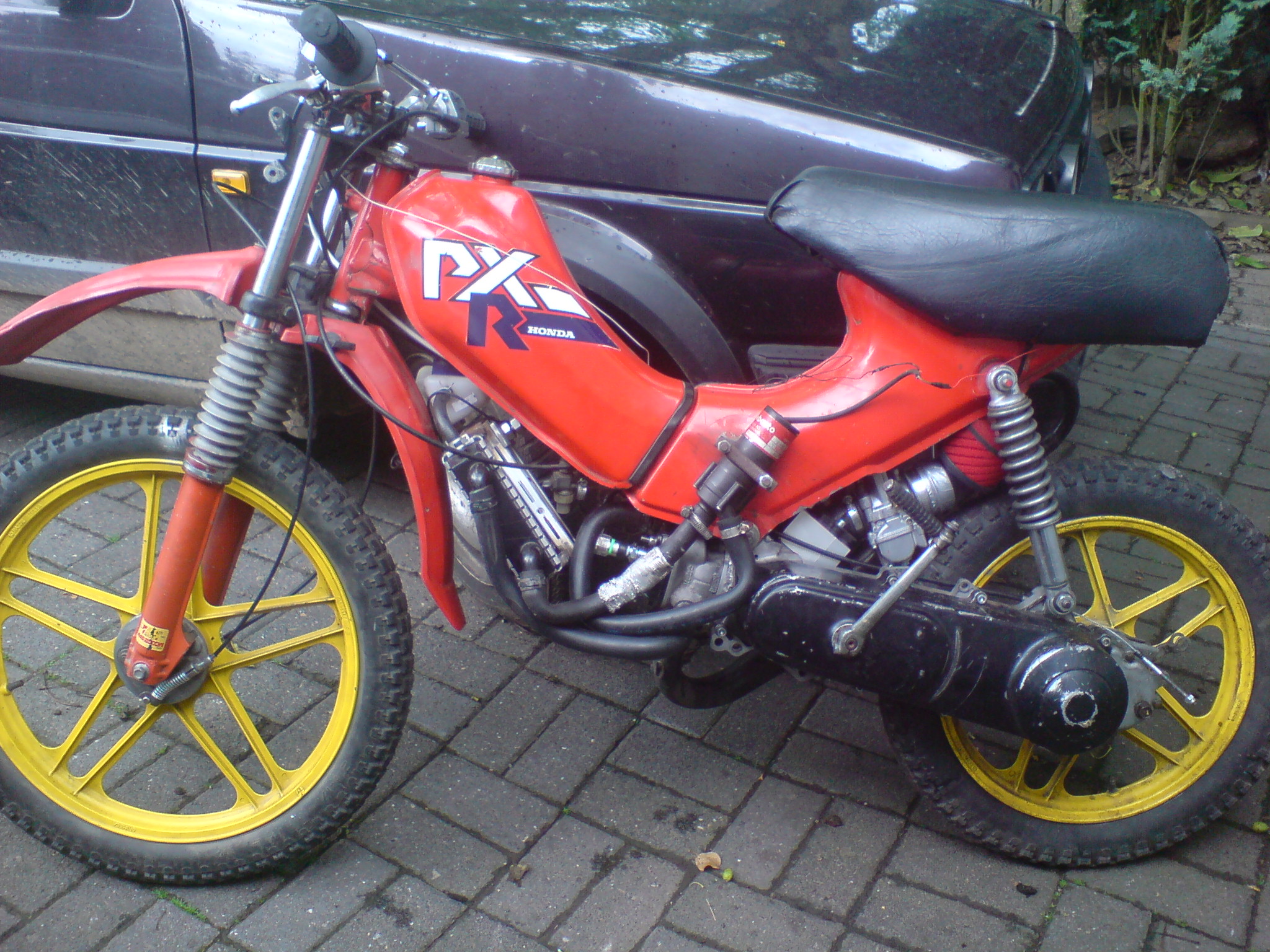

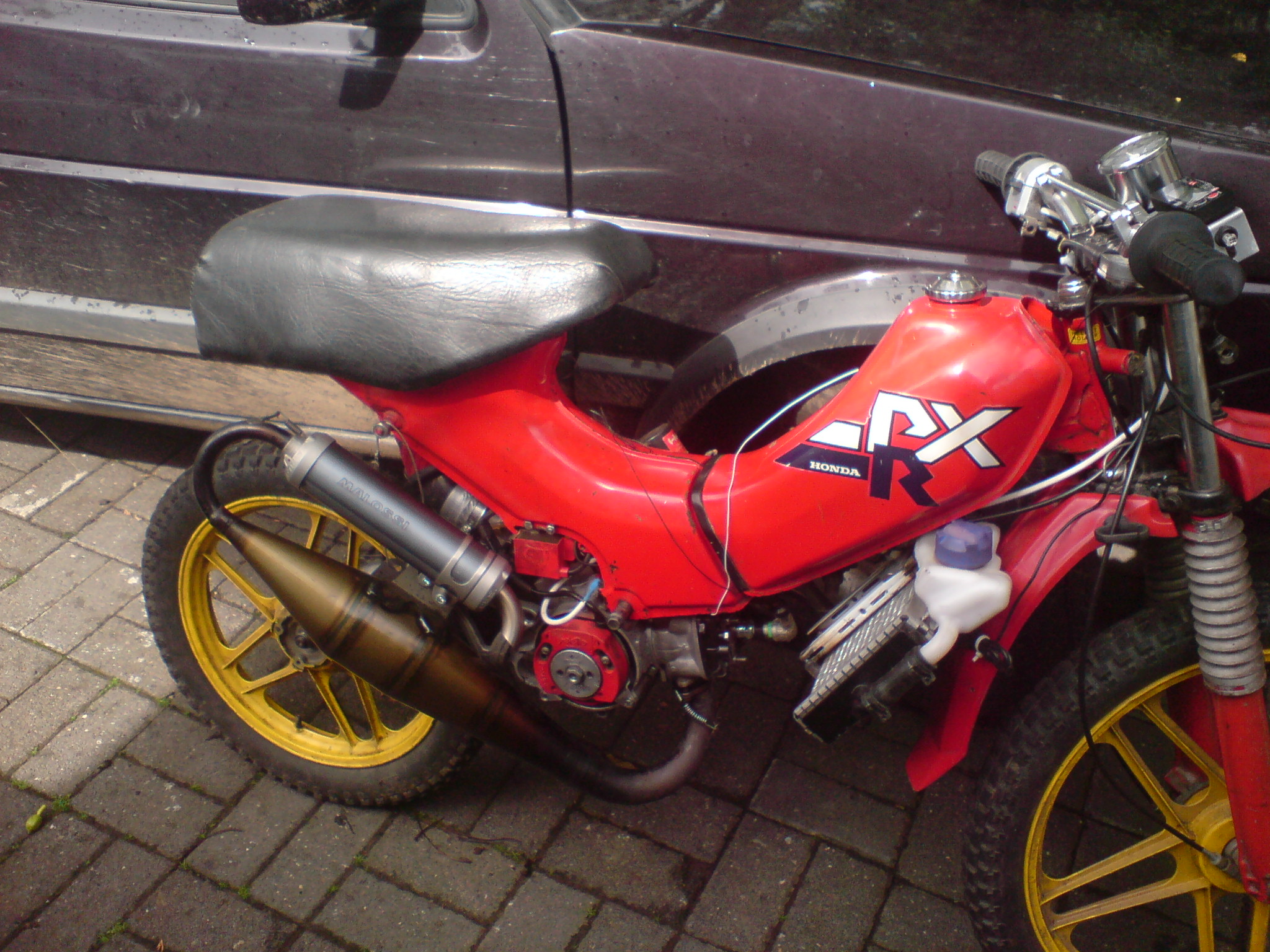

      Hi,
      jetzt hab ich endlich mal zeit mein px projekt hier vorzustellen.. so langsam wird se mal ..habe sie mittlerweile mal relativ zusammengebaut und läuft auch schon..sind halt noch viele kleinigkeiten zu machen wie kabelanschlüsse usw..un ordentlich abgestimmt muss se auch noch werden.
      mal zum setup:
      -Zylinder ist ein Hebo Manston Revolution Patanegra für Piaggio
      -Membranspacer von Alex
      -Moto Tassinari V-force 8klappen Membran
      -28er Koso
      -Mhr Team 2 Pott
      -Selettra Zündung von Simson
      -Polini Evo 2G Kupplung
      -Monsterdrive Overdrive Vario von Alex
      -Ori KW mit MHR Pleuel
      -kühler vom speedfight 2
      die woche ist mir bei ner kleinen testrunde der temperatur geber aufeinmal rausgeknallt...war warscheinlich nicht richtig angezogen un hat sich dann rausvibriert..aba dem gewinde is nix passiert..mhh..ja den brauch ich jetzt erstmal neu un dann kann ich mich nochmal ans abstimmen begeben.. sobald sie mal anständig rennt wird natürlich sofort ein video von ner fahrt reingestellt :cool2:
      achso...kabels un so sin da ma grad im mom nur provisorisch...ich mache jetzt ma abstimmung un so und sobald alles funzt wird sie natürlich ordentlich lackiert und kommt noch ne anständige gabel drauf..
      gruß mofa-extrem

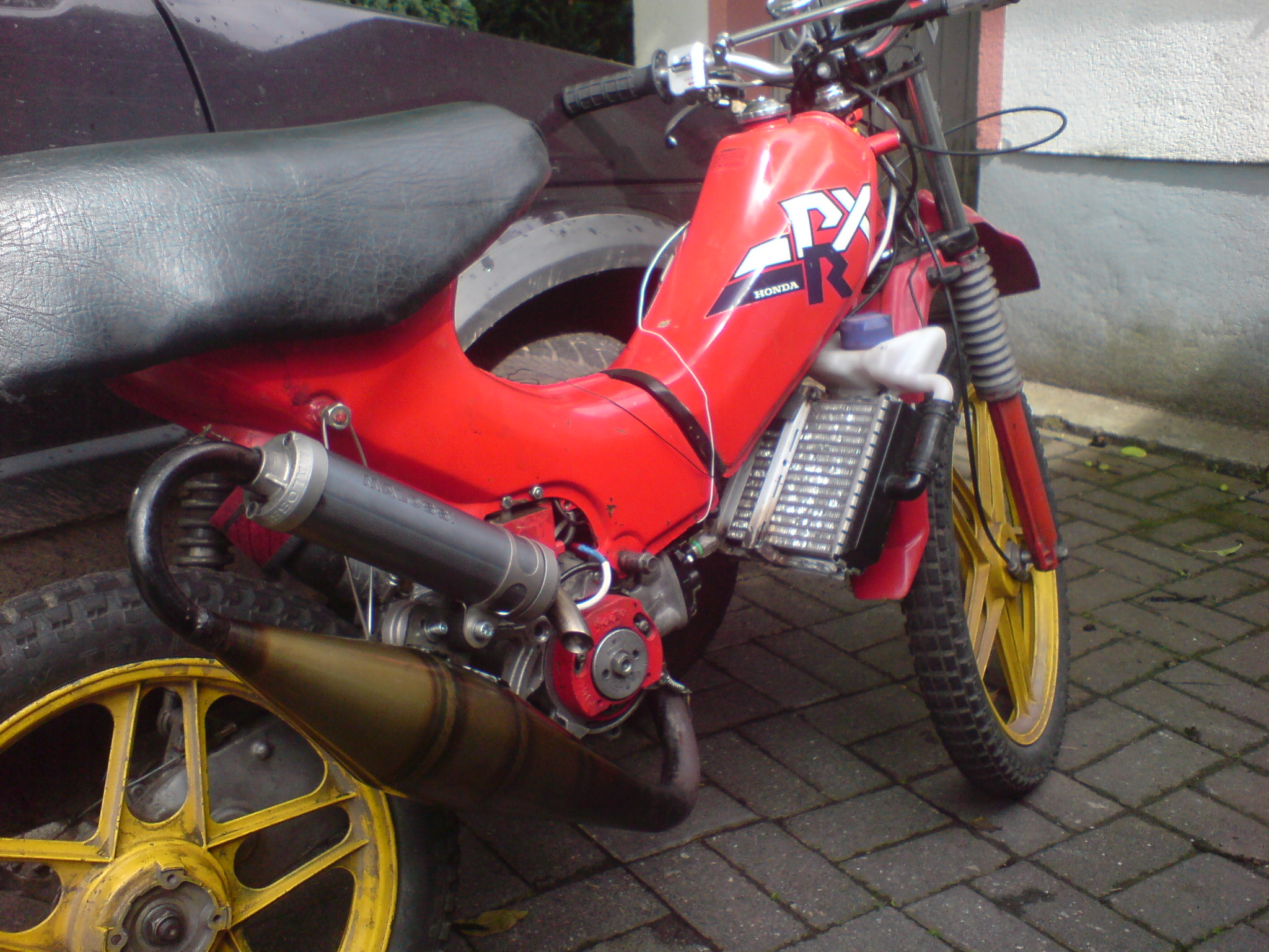

      Sieht gut aus.
      Verschlammt der Kühler nicht?Würde den eventuell ähnlich platzieren wie karsten an der 103.Vor der gabel.In der Praxis wird doch sobald der Boden etwas feucht ist der Kühler direkt zu sein.
      Sonst sieht das auf dem "Papier"schon ganz nett aus.Das setup.Bin aufs Video gespannt :mopet:

      Hallo,sieht aufm Foto so aus,als ob die Wasserpumpe höher als der Kühler liegt.Dort könnte sich Luft sammeln und die Wasserpumpe arbeitet nicht richtig.Unbedingt als erstes bei der Probefahrt beachten!!!
      Gruß Bull

      mit der pumpe muss ich noch guckn da der kühler warscheinlich noch was höher kommt...
      Dieser Beitrag wurde bereits 2 mal editiert, zuletzt von „mofa-extrem“ ()
      Original von Weisssbier
      Triple-Post.. :tongue:
      btt: was ist das in der MItte für Teil wo 2 Schläuche ran gehen?
      Wapu.

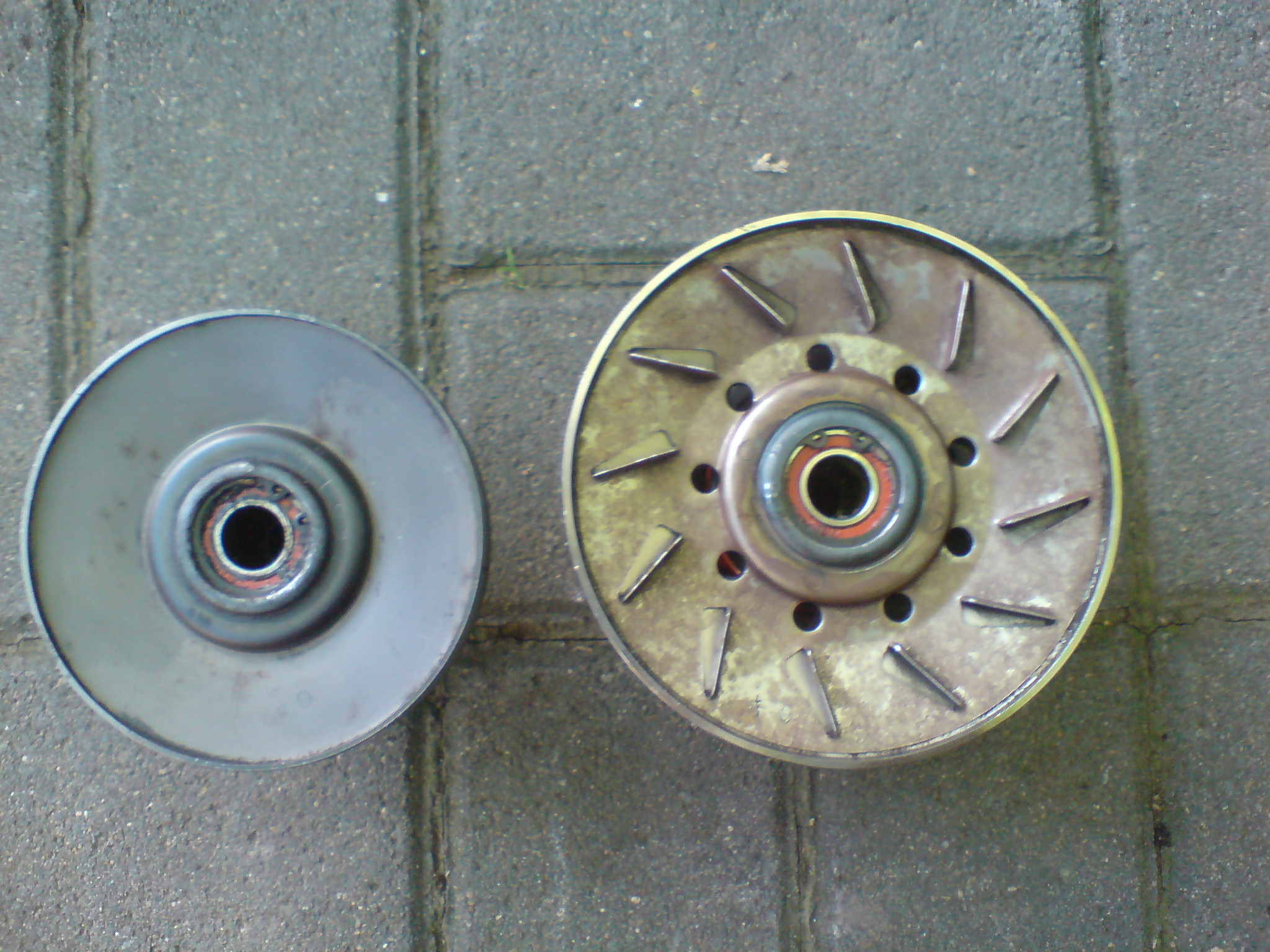

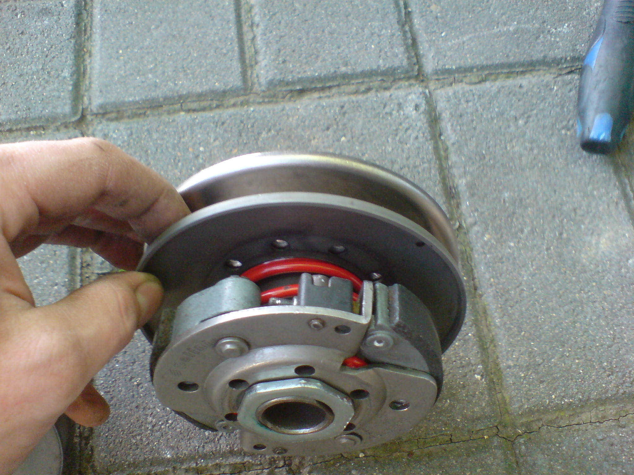

      soo...heute kam mein wandler..direkt ma draufgebaut un malossi keilriemen der wenigstens net rutscht^^ mann das teil geht ab wie sau...unmöglich das vorderrad aufm boden zu halten :hehe:

      achso..kühler werd ich warscheinlich doch noch aufn lenker montieren da da die kühlung warscheinlich deutlich besser ist und ich kein problem mehr mit dem schutzblech haben werde. im moment is noch voll der kabelsalat an dem teil , aber nen vernüpftigen kabelbaum werde ich warscheinlich nächste woche einen machen mit nem kumpel..
