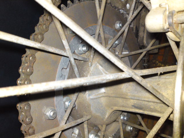

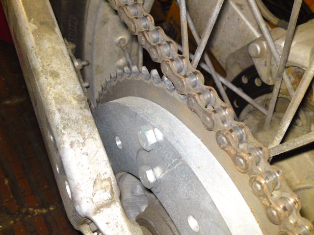

      ich kann hinten am Rad nicht weiter nach rechts, da sonst der Reifen nicht mittig ist. das mit dem gekröpften kettenrad ist auch eine gute Idee.
      Gibt es die auch als Rohlinge oder wo kann man die bekommen?

      Kannst doch bestimmt was unter das Kettenrad unterlegen?! Ich könnte dir Bleche passend ausstanzen, sowas haben Daniel und Ei auch in den Rennmofas. Geht ohne Probleme. Bräuchte nur ne Zeichnung.
      Wenn Jan mit dem Ritzel 17mm weiter raus muss,und es aus Statischen und durch Bauart begrenzten gründen nicht verändern werden kann (Motorhalterung) ist es doch logisch das er mit dem Kettenrad nach Rechts muss,warum sollte er dann noch was hinterlegen???( Kettenräder solltest du hier finden (maedler.de ) . Wenn die Möff 17mm aus der Spur ist macht das den Bock nicht Fett,ist zwar etwas unschön wird aber niemanden stören weder den Betrachter noch dich beim Fahren. Die XT 500 läuft in Serie schon 2cm aus der Spur,nen Bekannter hat ne Harris auf ZX 10 Schwinge umgebaut auch 2,5cm. Von den Fahreigenschaften wirst du keinen unterschied feststellen schon gar nicht im Gelände und bei 50K/mh. :mopet:

      Original von virus-commander
      Ah, falsch gedacht.
      Dann muste ein Adapter drehen damit du weiter ran kommst
