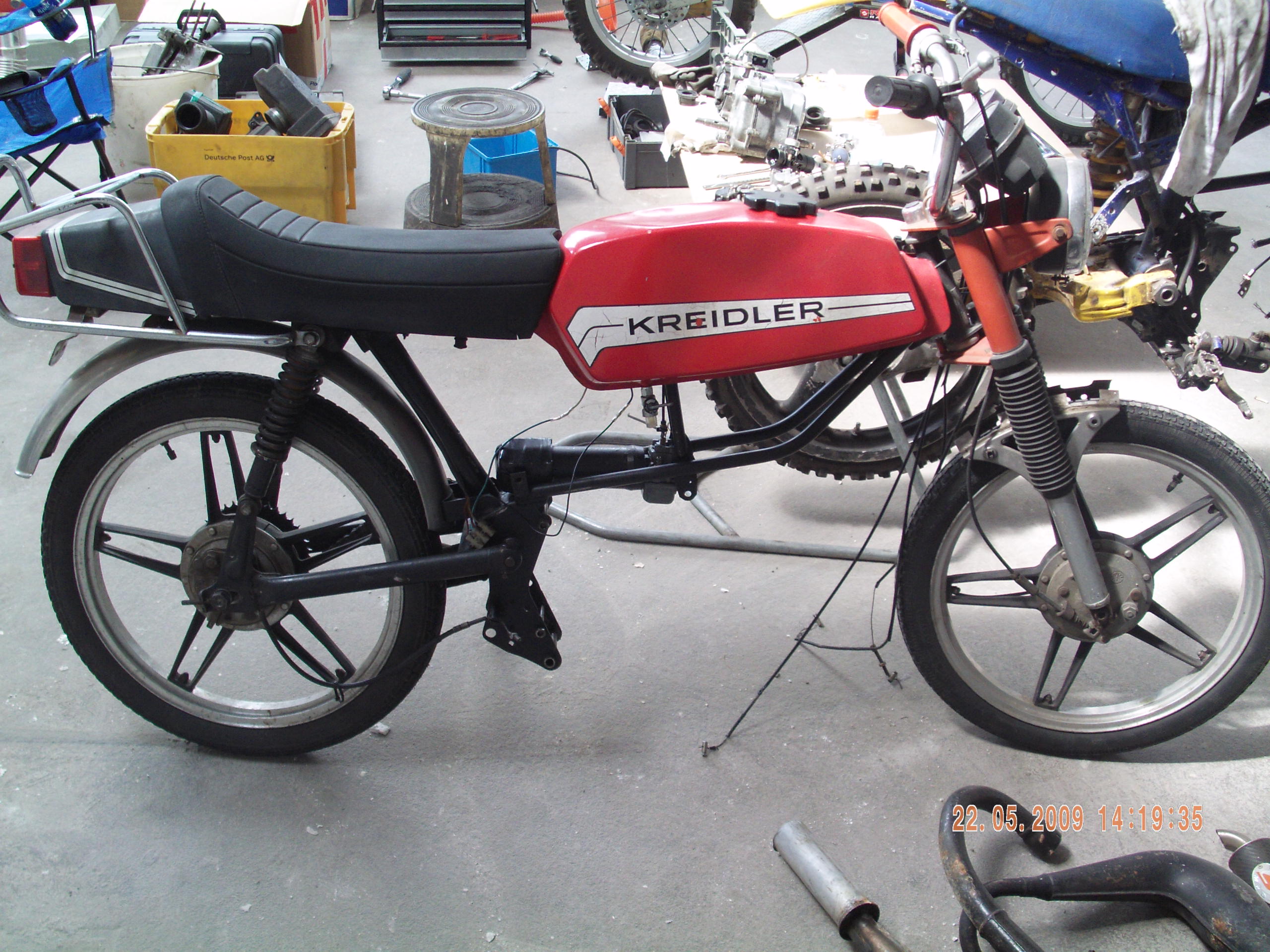

      Steige dieses Jahr von Zündapp auf Kreidler um. Heute habe ich meine Kreidler MF 24 geholt die ich bei E-Bay ersteiget habe.

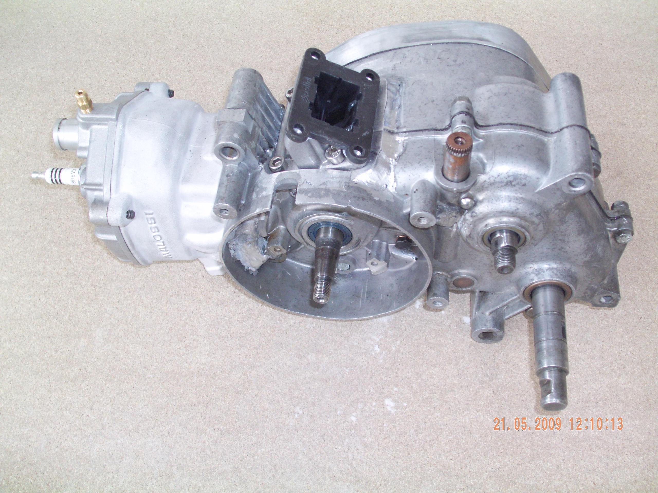

      Das Moped soll von einem 3 Gang Motor mit Membraneinlass befeuert werden.

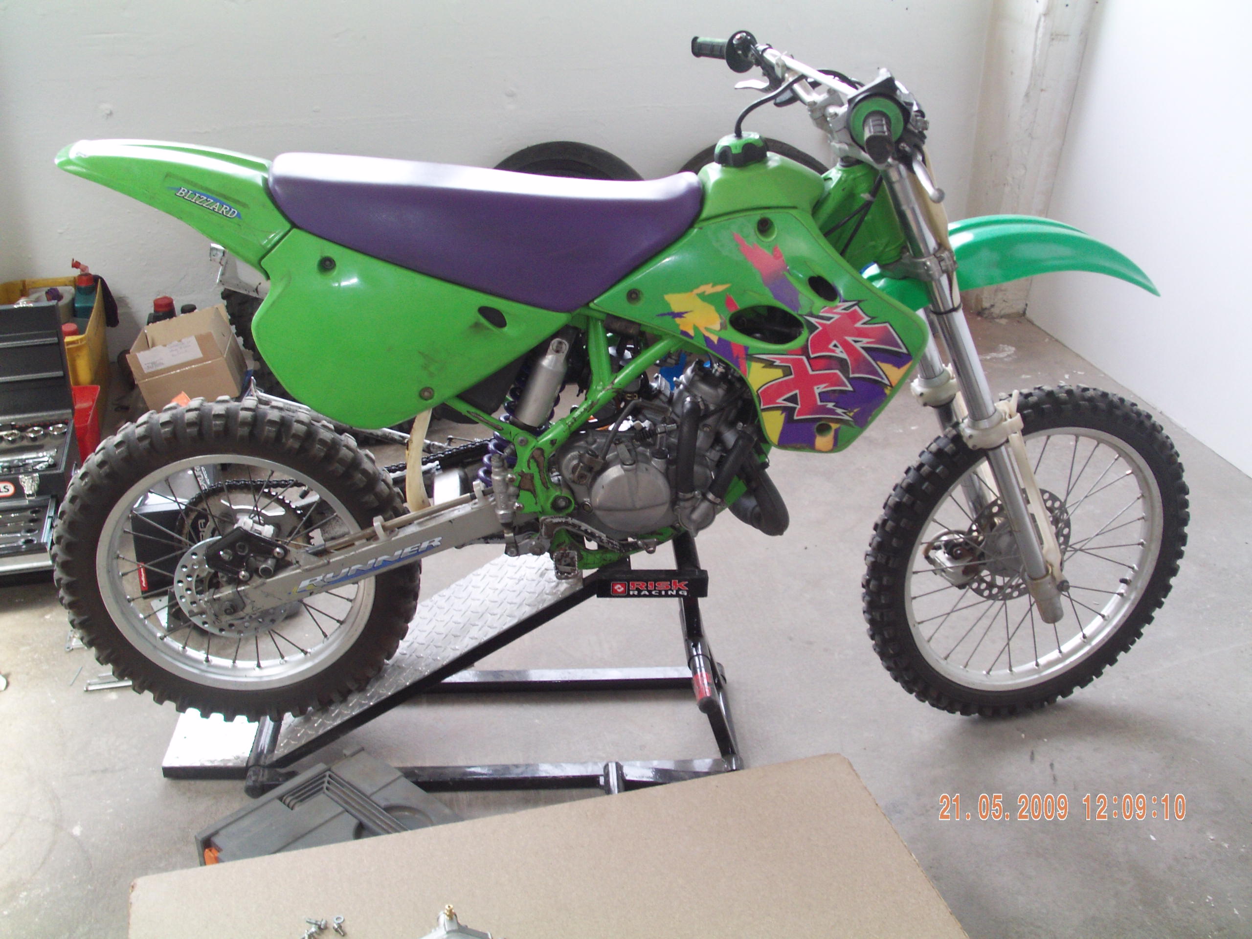

      Das Fahrwerk kommt von einer KX 80, auf jeden Fall nehme ich die Gabel.
      Bei der Schwinge bin ich mir noch nicht sicher die ist ganz schön lang.
      Da bekomme ich sonst ein sehr langen Radstand.

      Ja der Motor ist von Harry Schlosser. Habe leider sehr wenig Zeit (selbständig)
      um das selber zu machen. Glaube auch Harry kanns besser.

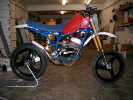

      Nach langen überlegen habe ich mich dann für ein Fahrwerk entschieden.
      KX Gabel mit 17" Rad, und Schwinge von einer Malaguti Ronko (habe da eine kleine Sammlung)
      [/URL][/IMG]
      Hatte die Qual der Wahl.
      Habe mich dan für diese Konstellation entschieden

      Ist ein MHR team Zylinder A=190 Ü=125
      @Kreivarna Bilder von innen mach ich Montag. Ja ist aufgeschweiß und Plan gemacht.

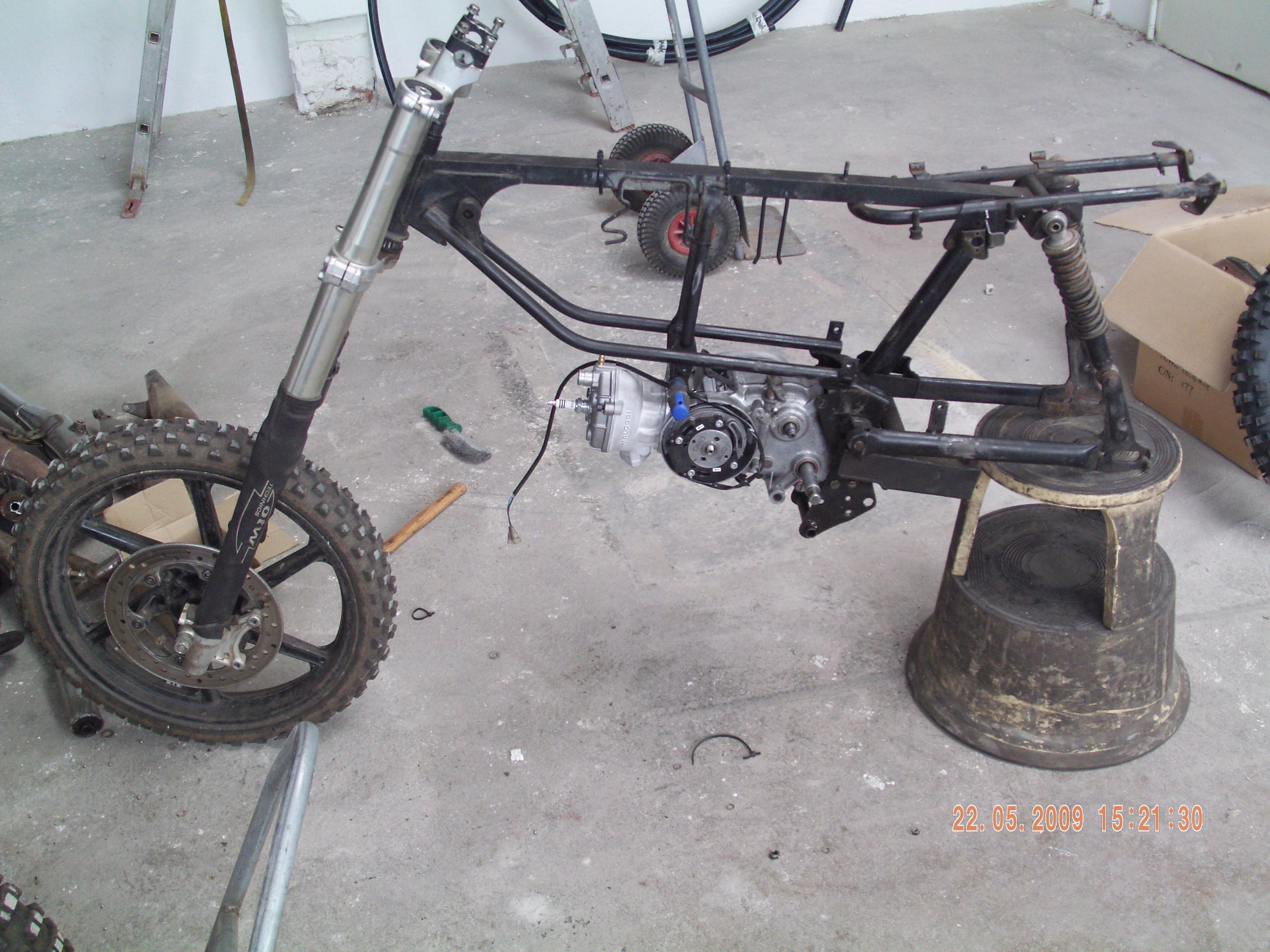

      am we konnte ich wieder weiterbauen.
      habe mir von DJBassröhre Buchsen für mein Lenkkopf drehen lassen.
      danke an dj gute, schnelle und preislich korrekte arbeit, kann ich nur weiter
      empfehlen.
      hier ein bild nach dem zusammenbau.
      die Buchse dient gleichzeitig auch als Verstärkung.
      für die schwinge habe ich mir Kunstoffbuchsen gedreht und die schwinge montiert.
      die Schwingenachse habe ich um 5 cm nach unten versetzt um besseren
      Kettenlauf zu haben.
      Jetzt steht sie endlich auf eigenen Beinen.
      werde mir jetzt gedanken machen was ich für tank und sitzbank nehme.

      habe heute festgestellt das meine kettenflucht um 17mm nicht stimmt.
      ich müsste mit dem ritzel weiter raus.
      hat jemand eine idee wie man das lösen könnte?
      @hanneszapp
      motor bekomme ich nicht versetzt, da der motorhalter gleichzeitig schwingen-
      aufnahme ist und kein spielraum nach links oder rechts habe.
      das mit dem ritzel ist eine gute idee. ich glaube es gibt ritzel rohlinge die so
      ein absatz haben. das könnte gehen.
