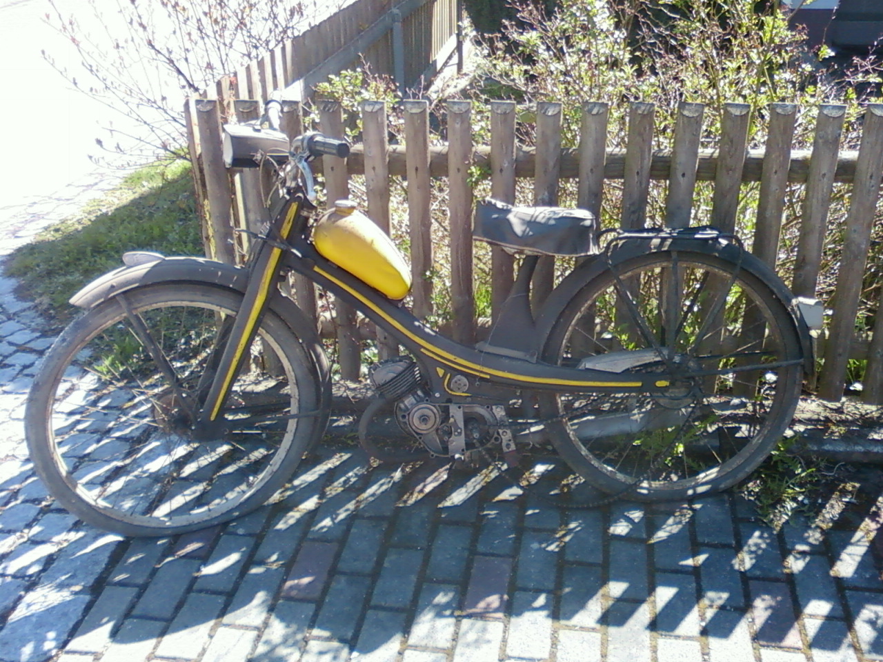

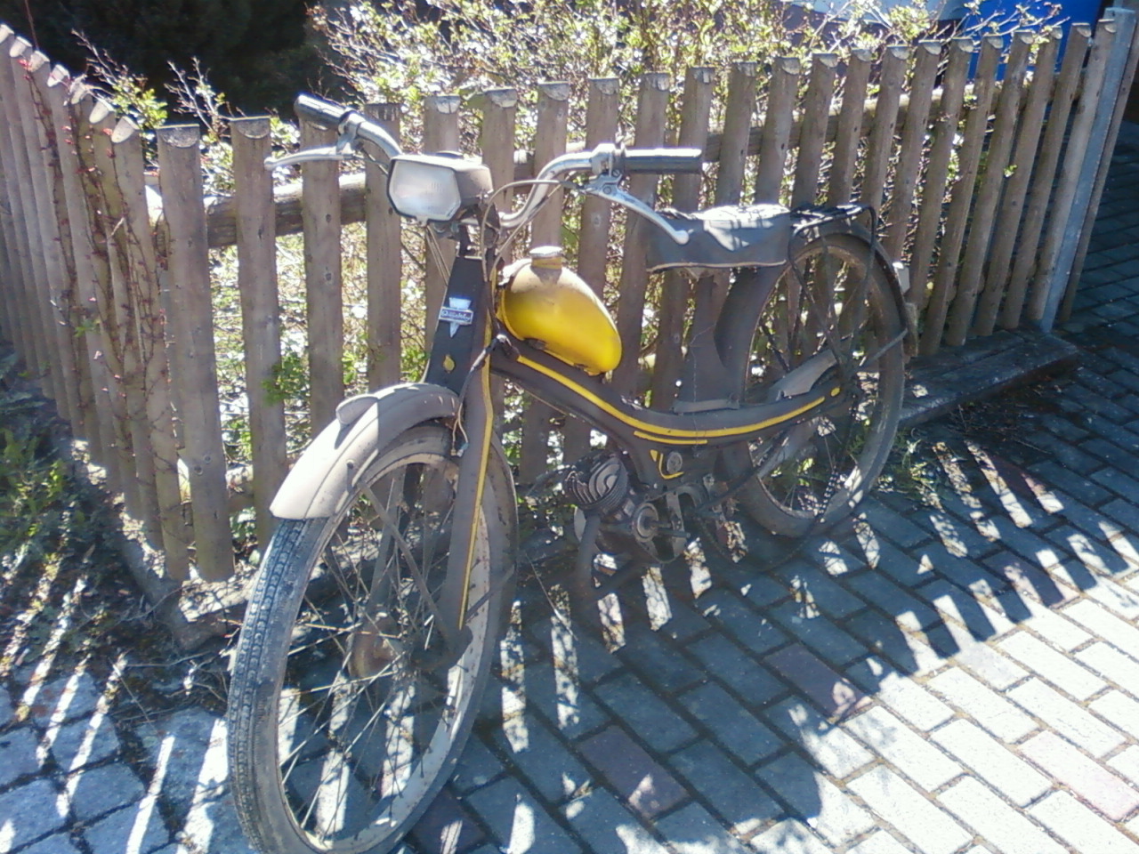

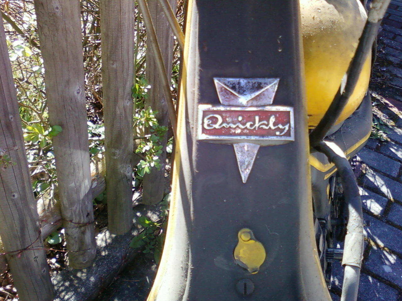

      Servus Leute,
      heut hab ich ne alte NSU Quickly N Bj 1956 von meinem Onkel bekommen.
      Leider ist der Zustand seit 1985 im Stadel net sehr viel besser geworden.
      Jetzt will ich sie wieder restaurieren.
      Das soll gemacht werden :
      -Motor überholen
      -ori Lackierung in Jadegrün/Blassgrün
      -neue Speichen
      -neuer Sattel
      -neuer Krümmer und Auspuff
      -originale Lampe

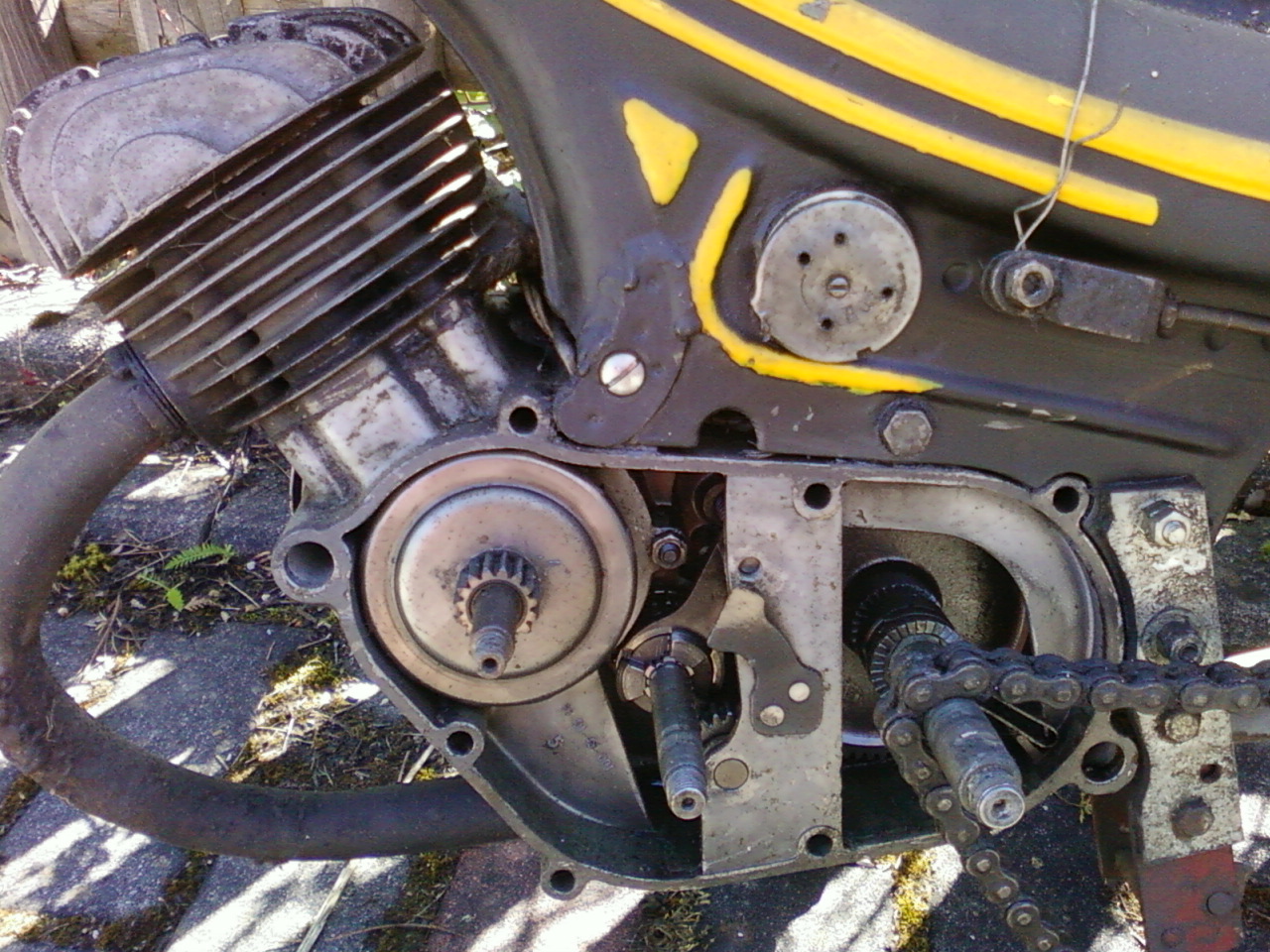

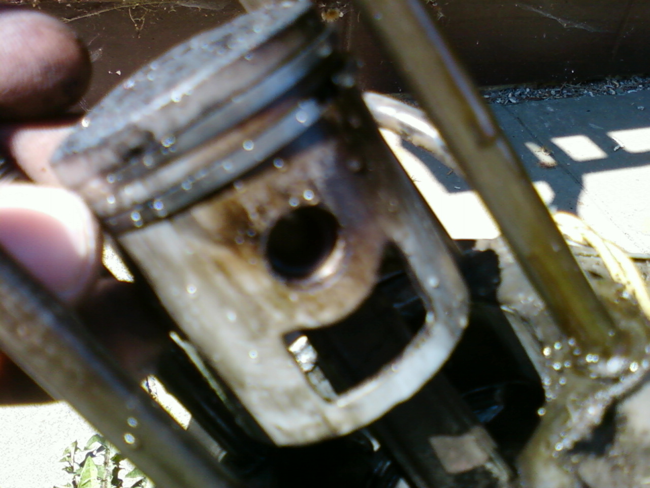

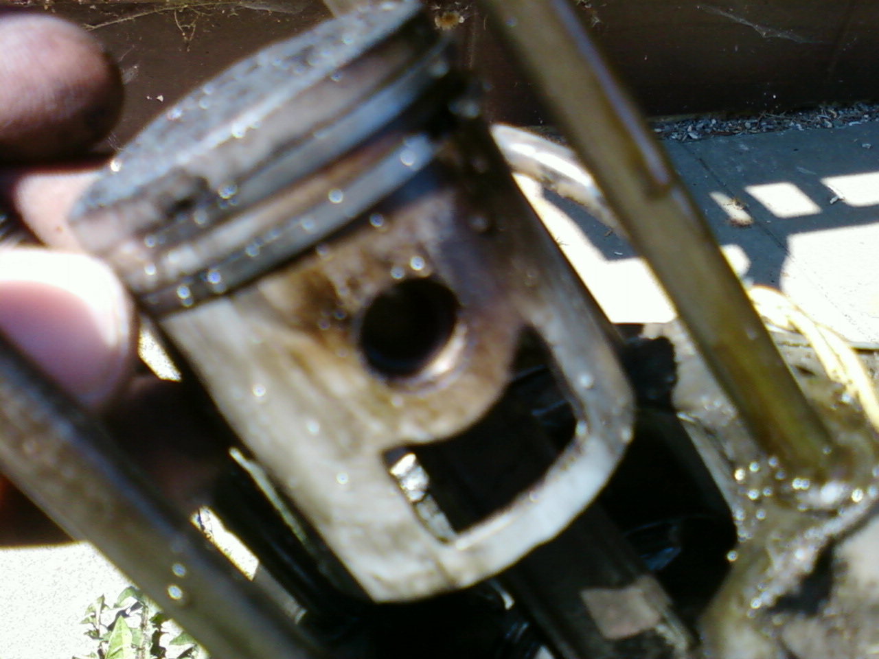

      Angefangen habe ich heute mal mit dem zerlegen des Motors, leider ist die Beschichtung des Zylinders schon abgeplatzt ;(
      aber zum Glück hab ich noch einen Motor da.
      Jetzt wird se erstmal komplett zerlegt und Sandgestrahlt.
      Die schwarze Lackierung ist so richtig fürn : :arschdance:

      Schönes Teil, Schönes Teil,

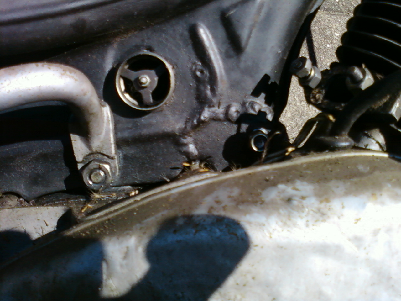

      bin auch gerade an einem Quickly dran, die Motoren sind schön zu überholen, KW Spiel von bis zu 0,3mm Lagersitze wo man die Lager ohne Kraftaufwand mit der Hand reinfallen lassen kann...
      Seh gerade, bei dir sind auch die Hauptständerhalterungen abgebrochen, der Anschlag für den Rücktritt auch'?
      Aber deine 517er ist ja auch sehr schön geworden, kriegst du schon wieder hin.
      Mein Traum wär ja immer noch die Quickly TT.
      m.f.G
      GTS
      der Rücktritt funktioniert noch einwandfrei.
      Ich werde warscheinlich einen Seitenständer montieren.
      Und meiner eine Cavallino :blasen:

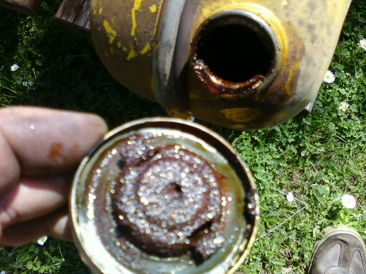

      Bei dem Tank kann ich dir folgendes empfehlen (solltest du es noch nicht kennen):
      Kauf im Drogeriemarkt oder sonstwo Zitronensäurepulver. Das gibts zum entkalken von Kaffeemaschinen usw. Da tuste ein Päckchen (500g) in wasser auflösen und das da rein. Dann 2-3 Tage stehen lassen und ablassen. Der ganze Rost is verschwunden.. Wenn nicht, wiederholen. Habe das bei nem total rostigen Tank gemacht von nem Mofa wo der 30 Jahre halb offen stand.. Am Ende wars innen Blitzeblank. Klappt besser als alles andere bisher empfohlene. Cola, Steine, Glas, etc hat bei mir null gebracht.
      Naja ansonsten geiles Ding, find auch die Lackierung iwie lustig und geil :D

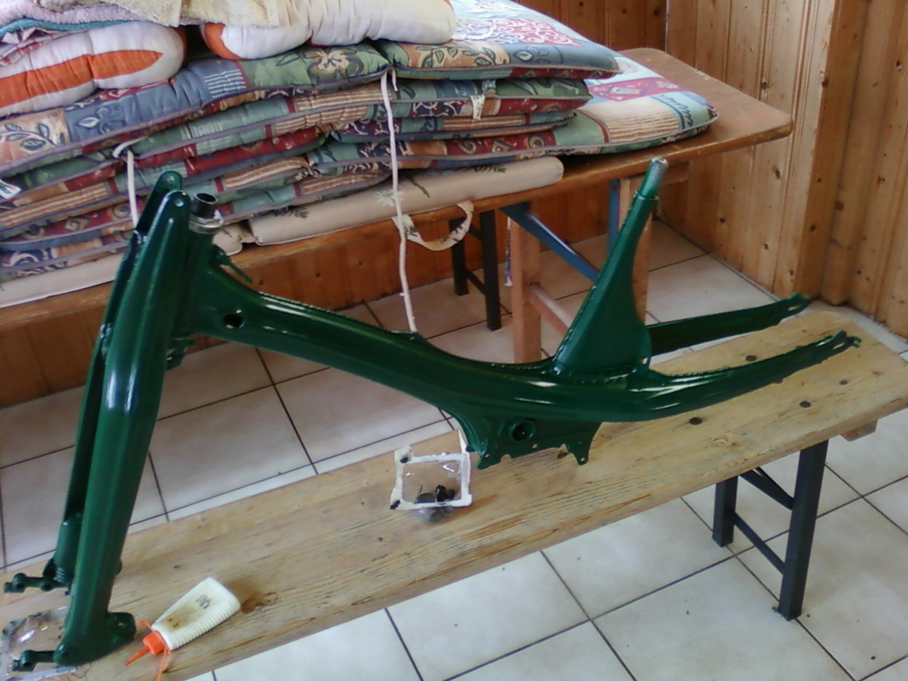

      Der Rahmen ist jetzt neu lackiert und die erste Felge.
      Leider hab ich mich bei der Rahmenfarbe ganz gewaltig vergriffen...
      Aber es sieht trozdem gut aus ;)
      Der Motor liegt auch schon auseinandergebaut auf der Werkbank.

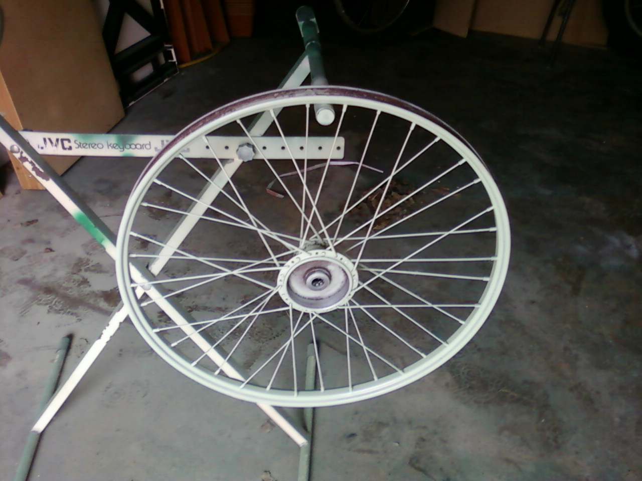

      Original von Kreivarna {MMO}
      chrom felgen lackiert man doch nicht silber ? das sieht immer lumpig aus. hol dir lieber nen paar neue felgenringe und speichen
      Naja, jetzt ist es zu spät.
      Mach die Felgen wenigstens dann komplett mattschwarz, das läßt sich noch sehen.
      Chromfelgen an einer Quickly ?!?!?!?!
      Wie kommt ihr denn auf sowas ?!?!
      Die Felgen gehören in Blassgrün oder Weißgrün lackiert....
      Aufm Foto siehts evtl aus wie Silber
