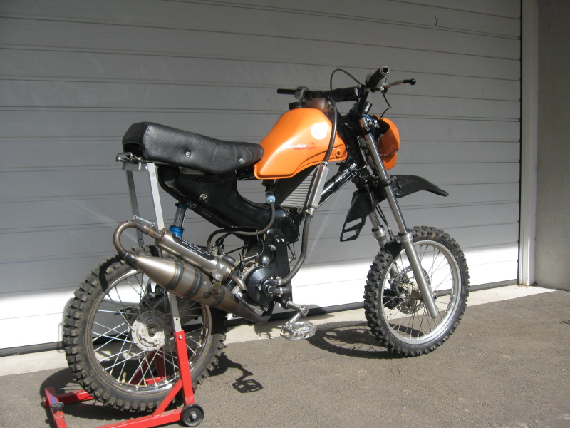

      Malle Zylinder mit Stage6 Pro replica Auspuff, 21er Dellorto PHBG und K&N Filter?
      Ob das mit dem gekürzten Variodeckel ne gute Idee ist, meines Wissens nach war der Variodeckel, immer ein tragendes Teil vom Motorblock?

      Sehr feine Sache, vorallem Leistungsmäßig sicher bei den stärksten.
      Was mir aber affällt ist die Anordnung der Sitzbank. Bei modernen Crossern/Sumos ist die fasst bis zum Lenker durchgezogen, bei dir ist sie doch sehr weit hinten für nen Crosser, finde ich. Mit Sitzposition ganz weit vorne ist man meiner erfahrung nach noch deutlich schneller unterwegs. Nur so als kleine Anregung. Wir haben nen flachen Herculestank und ne ne sitzbank die bis ca 10cm vor den Lenkkopf geht. und beim fahren sitzen die meisten fasst ganz vorne.

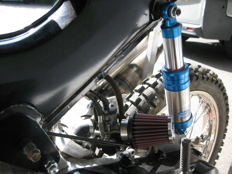

      Die gängiste aller Mofarennkrankheiten:
      Ich werde nie wieder einen Papierluftfilter nutzen
      Ich werde nie wieder einen Papierluftfilter nutzen.
      Damit war dann meine Einkuppeldrehzahl in weite Ferne gerückt.
      Erstmal brauchte ich Platz für einen anderen Wandler, sobald mein Aluschweißer aus dem Urlaub kommt, machen wir das wieder zu.

      Heute nachmittag hab ich mal ein Proberündchen gedreht:
      Auf dieser Runde liegt ein kleiner Hügel, den mein in 2009 bisher stärkstes Mofa mit 55 km/h hochlief. Little Fighter lief dort heute 80. Auf der Geraden hab ich bei 90 das Gas wieder zugedreht, dann ging mir die Straße aus.

      Stephan- noch ein Tipp:
      Der Luftfilter hat da unten nix, aber auch garnix zu suchen. Der gehört unter den Sitz oder noch höher... Formschläuche vom LKW sollten da helfen- recht grosser Durchmesser und laaaaaang...
      Ist ne lektion, die ich auch erst seit kurzem gelernt habe... :evil:
      KW-lager, KoBo lager, Kobo, Kolben, Membranplatten- alles hin durch Staub. Weg aus dem Dreck, und gut ist!
      Und genau das Problem hatten wir letztes Jahr, da konnte man mit dem blosen Finger Staub/Ölmix aus den Ecken im Zylinder holen. Nen guter Luftfilter scheint das A und O zu sein, ich selber tendiere lieber zu nen Öl getränkten Schwamm, das ist im Motocrosssport seit Jahren schon so und hat sich bewährt.

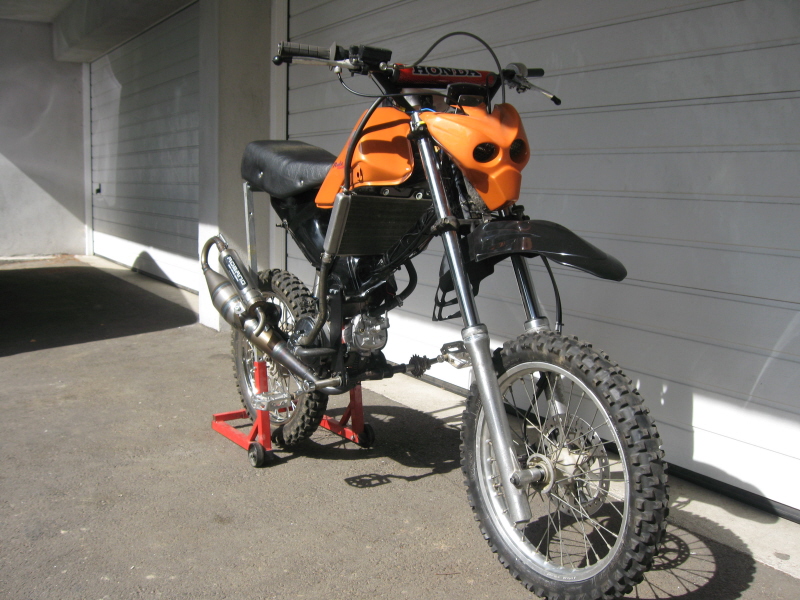

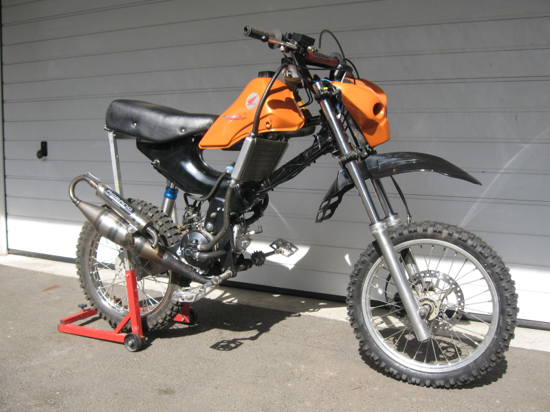

      Nach den beiden ersten Starts in Dortmund und Retterath wurde klar, das Little Fighter zu wenig Fahrstabilität und zuviel Härte im Fahrwerk hatte.
      Der einzige Weg diese Probleme grundlegend zu ändern:
      eine andere Gabel ! Da ich mit den Gabeln der DR 125 schon sehr gute Erfahrungen in den Hercules-Chassis gemacht habe, die Lagerung der R 1 mit kleinen Tricks übernommen werden konnte und diese Gabeln in der Bucht für kleines Geld angeschwemmt werden sieht das derzeit mal so aus:

      Original von gamma
      was ist das fürn federbein? immernoch r1?
      Doppler, steht doch drauf :D
