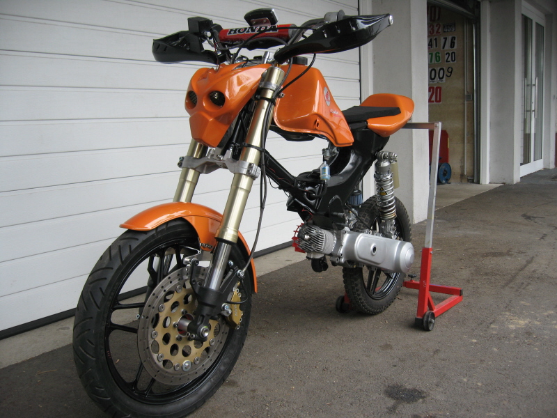

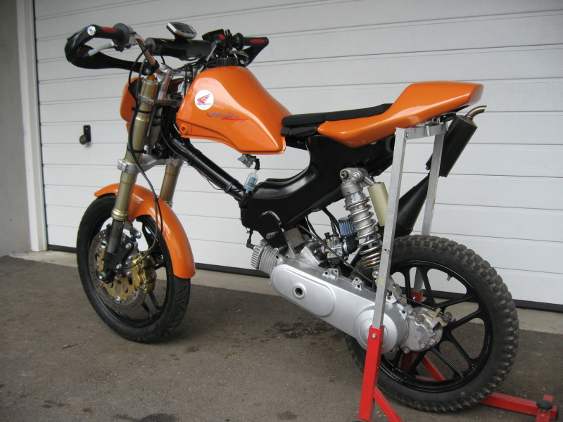

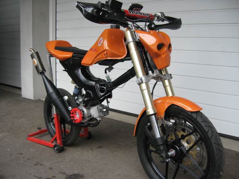

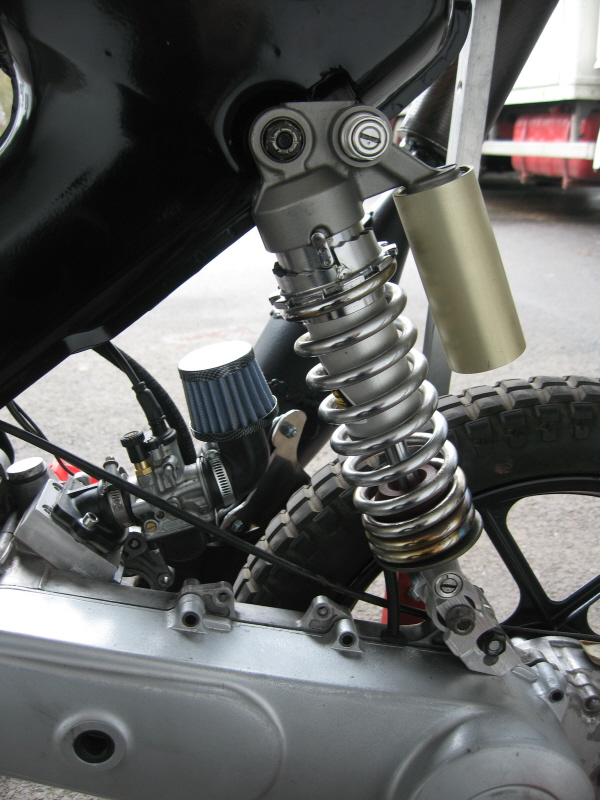

      Für meinen 100. Beitrag etwas besonderes:

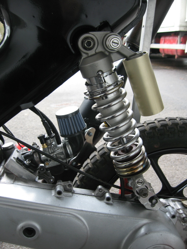

      Sehr stolz bin ich auf das Fahrwerk: Gabel und Federbein sind Original von Yamaha´s R1 und auf das PX-Gewicht angepaßt.

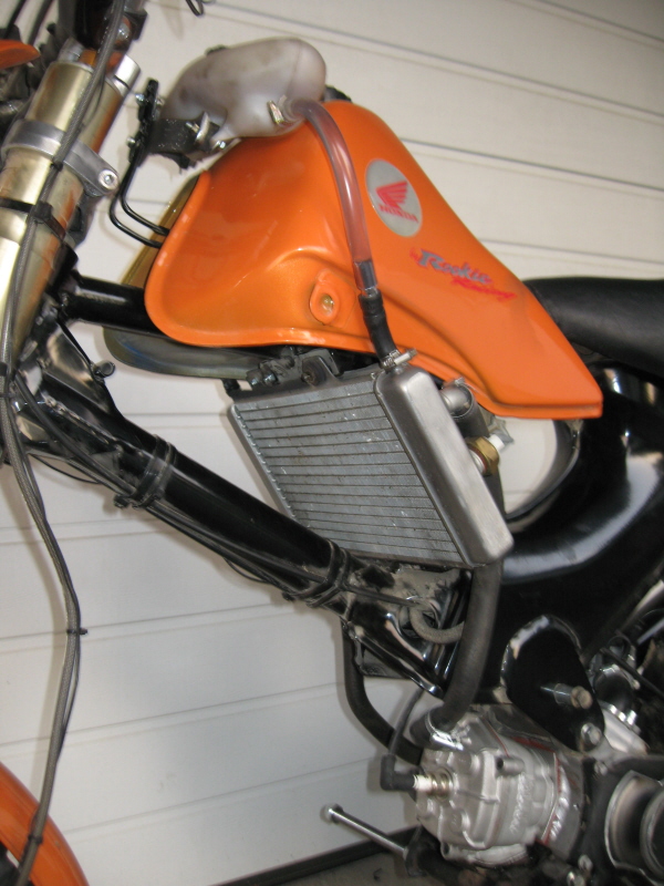

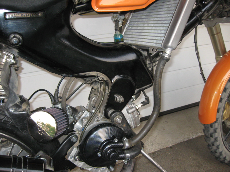

      Für Dortmund dürfen es erstmal nur 50 ccm mit Gebläsekühlung sein, für Retterath dann 70ccm LC, der derzeit freie Raum zwischen Tank und Rahmen wird dann für den Kühler gebraucht.

      Rookie ich unterstelle dir jetzt einfach einmal das du ein wenig verrückt bist. Wow, is das ne "geile Karre". Ich stelle mir mal gerade die Frage ob ich bei meiner nächsten Motorradtour mal bei dir einkehren sollte. Was heisst sollte, ist eigentlich schon ein Muss.
      Alter...echt hut ab...

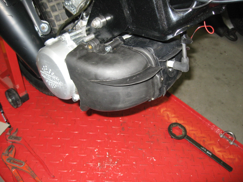

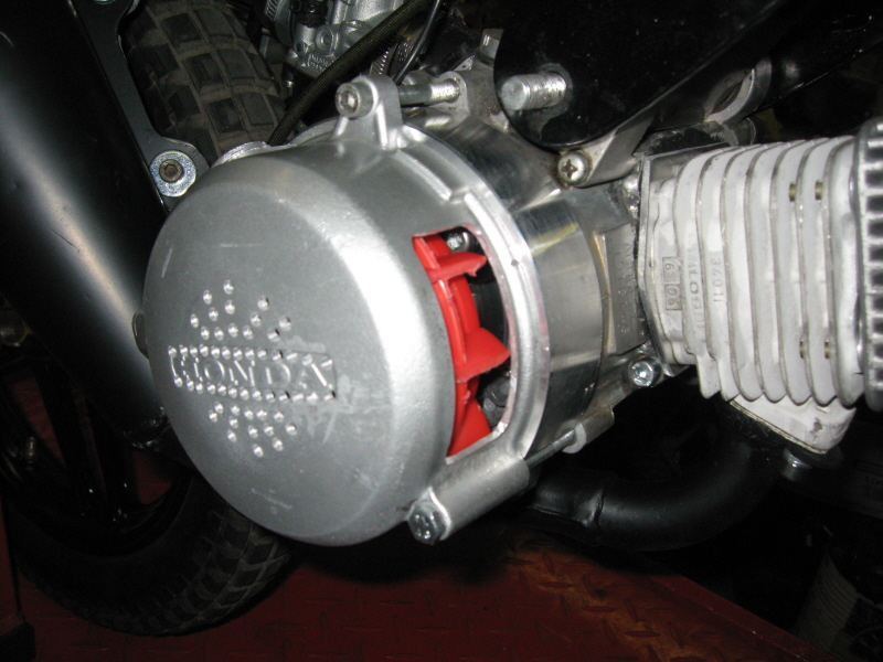

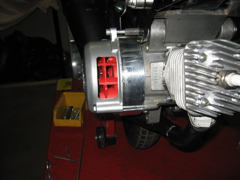

      Der Gebläsekasten steht für die nächsten zwei Tage auf dem Werkstattprogramm, den Distanzring für den Originaldeckel hab ich heute in 3 stündiger Maloche aus dem Vollen gedreht.

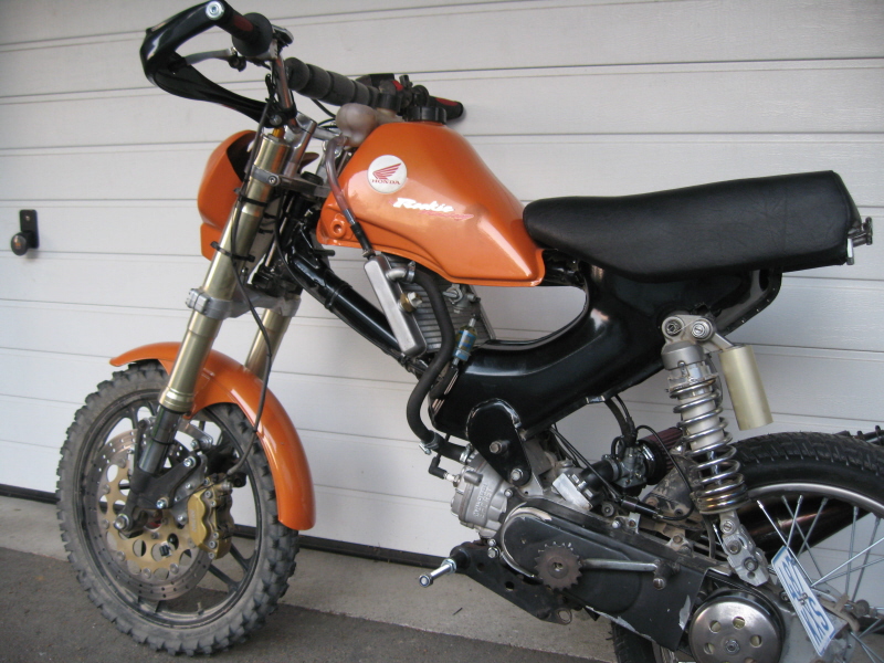

      Zum ersten Lauf haute hab ich sie mit der Bohrmaschine gestartet, geplant ist eine Rookie-Kickstarterlösung, die den Mofarennreglements gerecht wird, zuerst aber muß ich noch den Antrieb modifizieren. Vario kommt von Tuningschmiede, der Wandler wird ein Mix aus verschiedenen Komponenten.
      . . . und an das Innenschutzblech am Hinterrad denk ich auch - Versprochen !
      Original von Rookie
      eine Rookie-Kickstarterlösung, die den Mofarennreglements gerecht wird!
      Da bin ich mal gespannt! Ich habe auch schon hin- und herüberlegt wie man so was basteln könnte. Irgendwie ist mir noch nichts passendes eingefallen. Die Kickstarterwelle über die Pedale antreiben und das Ganze mit einem Freilauf o.ä. gekoppelt. Aber die praktische Umsetzung...
      Captain,
      für Dich ist die Sache eigentlich ganz einfach, denn Du hast noch den E-Starter und in keinem Reglement steht, das der Start über die Pedale mechanisch erfolgen muß. Konkret:
      Du machst Dir einen Mikroschalter in Reihe zum Lenkerstartschalter, dieser Mikroschalter sitzt an der Pedalwelle und läßt ein Schließen des Starterstromkreises nur in einer definierten Position des Pedalarms zu.
      Genial einfach und regelkonform.

      Siehst du, Stephan- jetzt gibts glaube ich immer mehr Leute, die deine Möpps mal live sehen wollen- da bin ich dann nicht mehr der einzige Gridfan.. :D
      Wie kommst du nur an die Teile einer R1 ran- solche Klammotten kosten selbst bei MGH noch nen Vermögen, geschweige denn eine komplette Gabel mit Bremse?!? Was wiegt die Gabel ca.? Wobei- beim dem Power sind 10 Kg vorne zusätzlich warscheinlich Pflicht..

      Hui Stephan,
      genial, das schlägt ja alle Maschinen, die ich bisher auf Honda-PX-Basis gesehen hatte!
      Respekt!!!
      Rufe wegen den Vario- und Wandlerteilen mal bei mir durch, ist alles nicht so einfach, aber machbar!
      Brauche genau so ein Fahrwerk, also alles im redundant bauen und dem Alex überlassen... :mopet: :mopet:
      Genial, genial, genial!!!!
      Wegen den Löchern bin ich auch skeptisch, aber Rookie wird schon wissen was er macht!

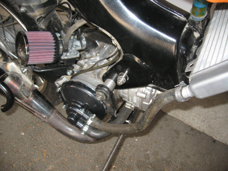

      Ich könnte dir mal ein Bild von "dem Loch" einer Piaggio Roller Lüra-Abdeckung schicken - zum Vergleich!

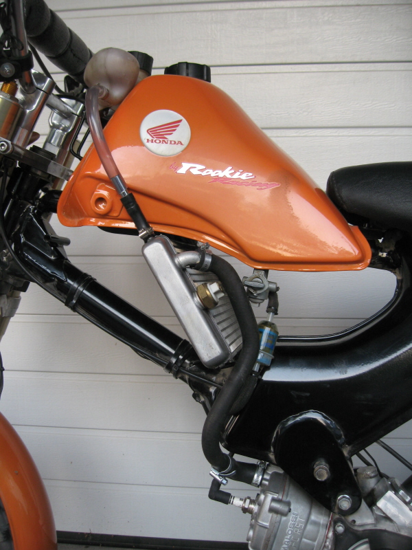

      Hab neue Leistung gefunden :D
