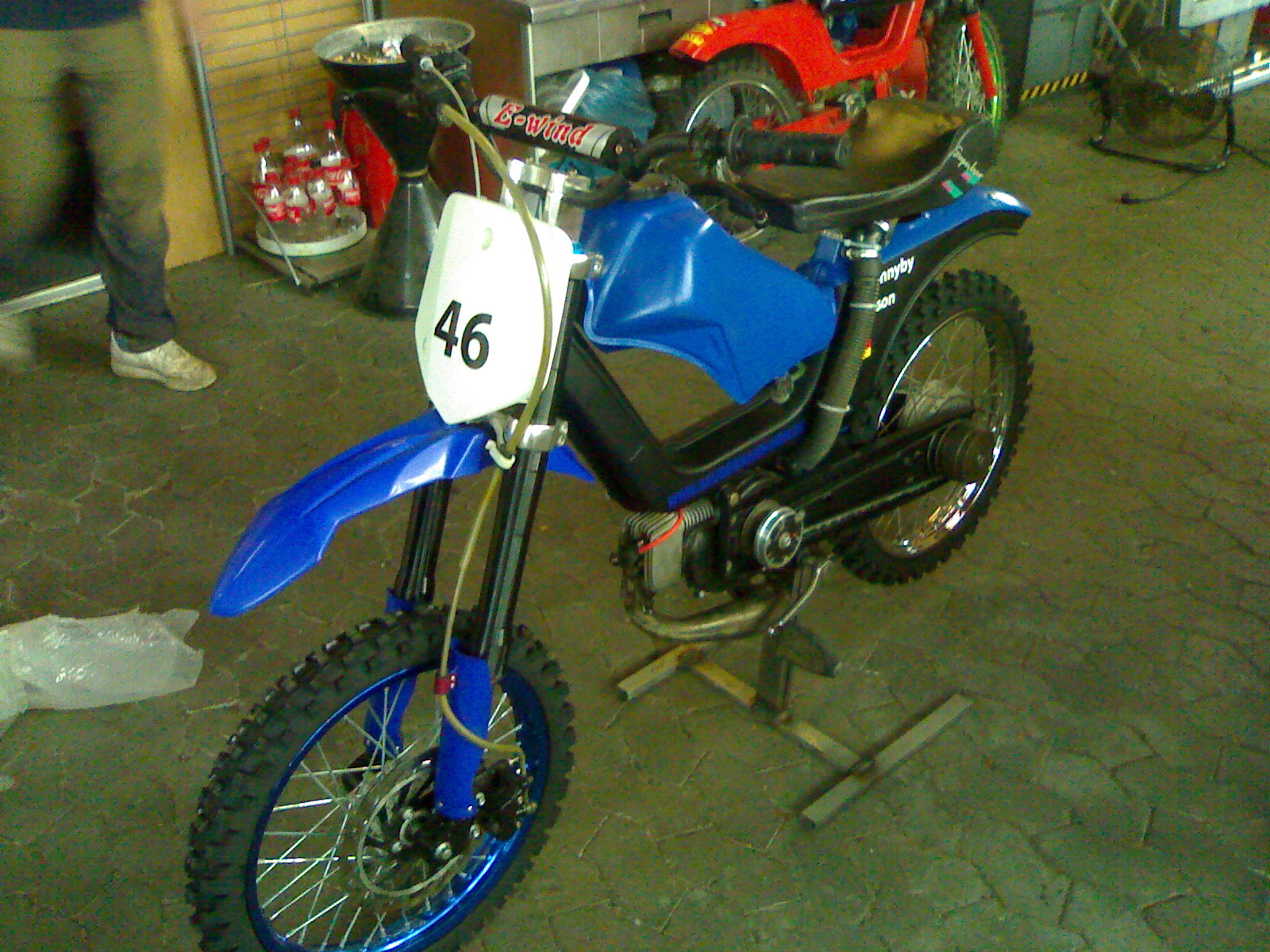

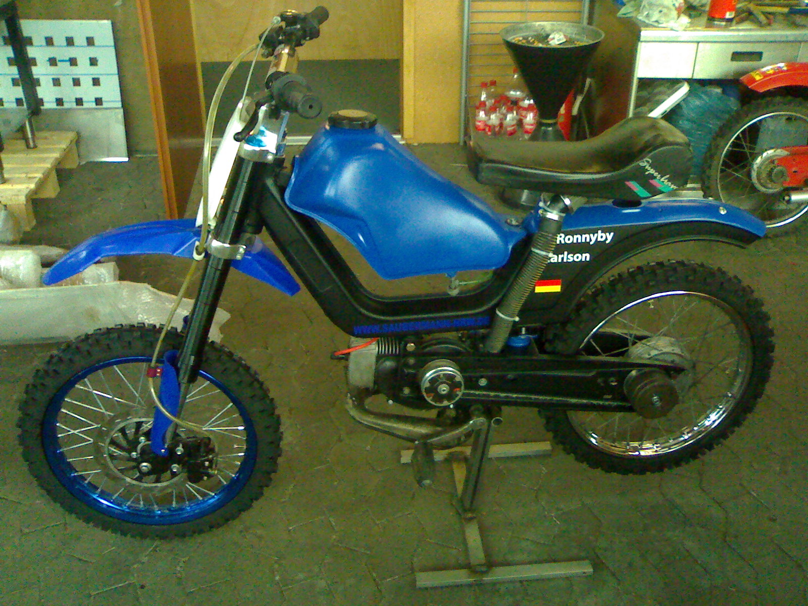

      So hier mal ein paar Bilder der Boxer die ich fürs letzte Jahr gebaut hatte...
      Das gute Stück hat nen Polini Evolution Motor mit Athena Zylinder, 19´er Vergaser, Malossi TooBad Auspuff, Malossi Multivar , die altbewährte Dirtbikegabel, Scheibenbremse vorn und hinten...
      Leistung? Ein bißchen zu wenig aber dank der Vario sehr locker zu fahren...

      @gamma : die Boxer hat ja nen zentraldämpfer drin. da haben auch nix dran verändert außer das ca 3cm unterlegt haben das die kiste bißchen höher kam. hat super geklappt. viel besser hätte die dämpfung gar net sein können.
      gruß karsten

      mit den zylindern hab aber keine 50ccm mehr. und die mussten ja haben. der erste athena war schnell kaputt. das waren wir aber auch selber schuld. viel zu mager gefahren. der zweite hat jetzt schon zwei 6stunden und ein 3 stunden rennen auf dem buckel. ist jetzt aber auch fertig.

      hallo. die gabel ist aus nem 125ccm china dirtbike. genau wie bremse und felge vorn. haben am rahmen einfach zwei buchsen angeschweißt und dann den kompletten dirtbike vorderbau incl. der kegellager eingebaut. an der ersten boxer die wir gebaut haben hätte es fast die schwinge zerissen... jetzt ist sie komplett verstärkt und hält bis lang super. war recht fumelig hinten auch ne scheibenbremse unterzubringen aber haben es dann zum glück noch hinbekommen. die ori bremse war mit der leistung völlig überfordert. gruß karsten
