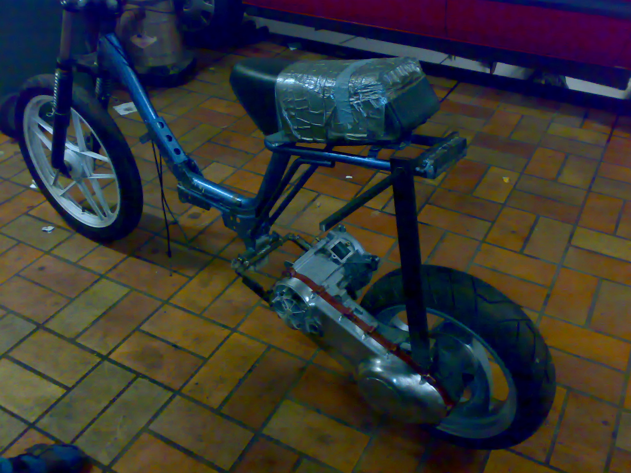

      Keine Sorge, meine Locken gibt es bald zu sehen !
      Der Rahmen ist schon fertig, Fahrwerk ist heute fertig geworden.

      Hab mir nämlich auch mal ne Hercules MX-1 mit Stage6 Racing, 19er Schrellorto, und Stage6 Pro Auspuff gebastelt!
        448,98 kB, 2.048×1.536, 981 mal angesehen
      Der Schrauber ist aus MP- Bodybuildinggym.
      Im Bilderfred hat er gepostet, was er alles umgebaut hat- Uiuiuiuiui..
      Variodeckel verlängert und neu geschweisst, und und und...
      Zylinder ist somit der Stage 6 racing geworden. 68ccm sollten auch wohl reichen. Zylinder mit Frischgas versorgen war dann das Thema: Vergaser sollte ein 21er Dell´Ortho BE werden. Die orig. Membran muss man ja wirklich mit der Lupe suchen. Da es nichts out of the box gibt, habe ich mit für das Stage 6 Ansaugsystem entschieden und somit musste ich den Membrankasten selber fräsen. Vergaser ist jetzt ein KOSO PWK 28, da der deutlich besser im mittleren bis oberen Bereich läuft. Luftfilter sollte etwas grosses, dass nicht sofort zugeht sein. Habe erst eine Airbox genommen, die aber viel Leistung kostet. Aktuell ist ein Doublelayer von Stage 6 verbaut. Weiter im Ansaugsystem: Kurbelwelle ist aktuell immer noch die orig. Welle, die qualitativ sehr gut ist. Pleuel wir wohl noch ein 85er Malossi kommen. Der Zylinder wurde erst gesteckt und ist nun höher gesetzt und wird wohl noch einige Male herunter genommen und gefräst werden. Auspuff ist ein Prototyp von scooter-attack, der dem Stage 6 R1200 ähnlich ist. Das wäre das Motorkonzept. Zündung war erst eine Pocketbikezündung, die nicht funktionierte. Dann eine Innenrotor aus Holland, die sehr klein ist, aber mir nicht den besten qualitativen Eindruck machte. Ich will nicht wegen Zündungsdefekt ausfallen, hatte ich schon mit meiner Stage6-Puch. Also Zündung ist aktuell Malossi MHR und wird auch wohl bleiben. Dann kam der Antieb, der mich einige Prüfstandsläufe und Nerven kostete, da nichts so richtig passt und auch von allen möglichen Rollertypen gemischt werden musste. Verbaut ist aktuell: die Variomatik von Malossi Multivar mit Stage 6 Riemenscheibe, ein Polini Keilriemen, ein Malossiwandler, Stage 6 Fliehkraftkupplung und eine Stage 6 Kupplungsglocke. Leistungsmässig geht das schon richtig vorwärts. Gebremst wird mit einer nicht zu kleinen 300mm Scheibe mit Brembo Zange, um etwas mehr Gewicht nach vorne zu bekommen.
