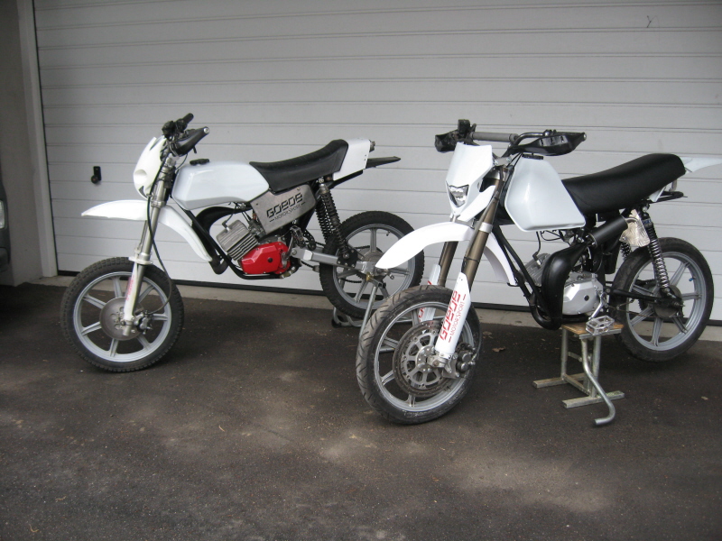

      Hallo Kollegen,
      für das Rennen am 25.4. sind die Moppeds für Racing4fun und RookieRacing fast fertig. Beide mit 50ccm, beide mit Originalrahmen.

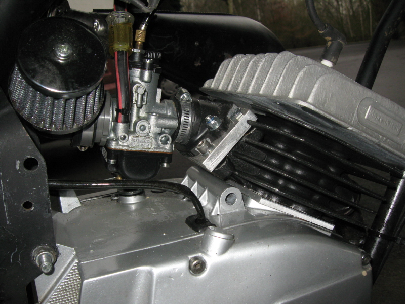

      seit ihr alle so groß?^^ mir währ das zu hoch.

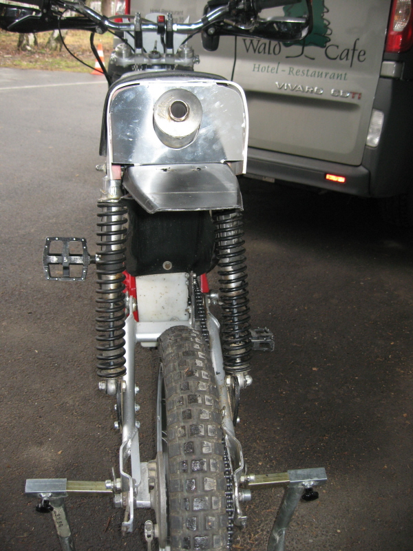

      is das endrohr nich bissle kurz von der einen? aber gut das wohl zu vernachlässigen wenn man sich homoet oder faust anschaut.
      aber der stahlnetzluffi is kacke. weis nich wie die streckenverhältnisse sind. würde aber eher zu nem k&n greifen.
      is das eine nen supra zylinder? das andre is grauguss?

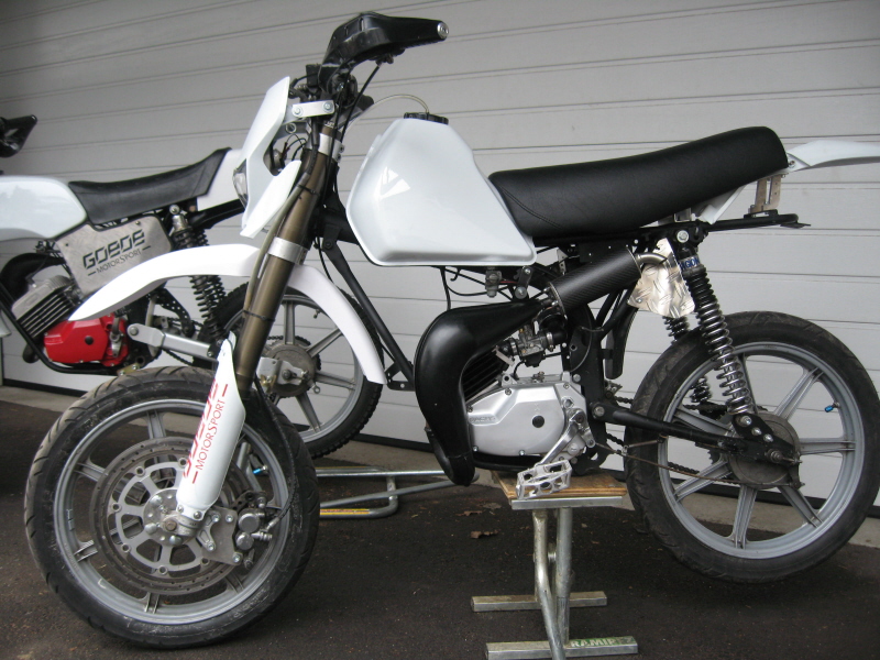

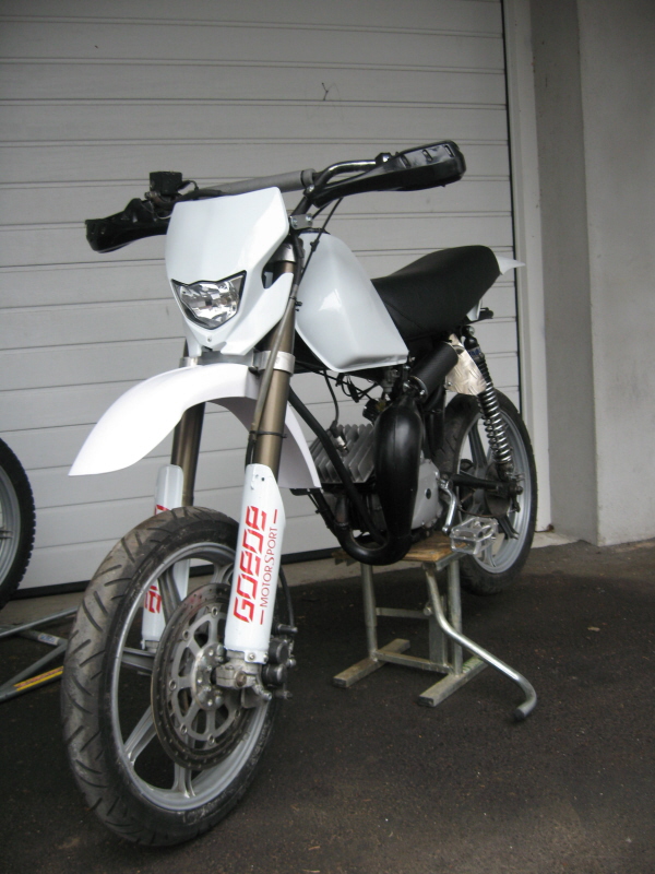

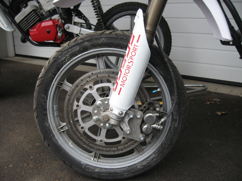

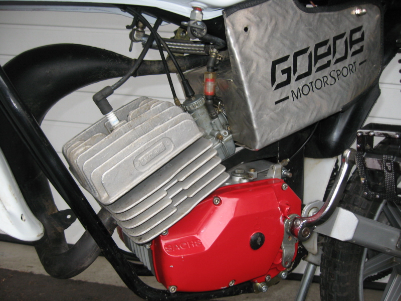

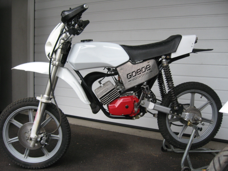

      Also, der Rahmen der Racing4fun (roter Motorblock ) ist bereits im letzten Jahr in Dortmund gelaufen, damals noch mit einer verlängerten Ultra-Gabel. Diese Gabel sprach leider nicht fein genug an und so hatten wir viele Rutscher und einfach ein bescheidenes Fahrgefühl, zudem vertragen die original Lenkkopflager auf Dauer keine harten Schläge. So ist jetzt dort eine Gabel aus einer KX 80 ( Jugendcrosser ) verbaut. Die Lageraufnahme besteht aus zwei 6 cm langen Stahlhülsen, in die die Lagersitze eingedreht sind. Danach wurden die Hülsen über das original Lenkschaftrohr geschoben und verschweißt. Ist super stabil und so behalte ich die handliche Mofageometrie bei.
      Der Motor ist ein originaler GT-Block mit Suprakurbelwelle, 50ccm Athenazylinder, 20er Bing mit 105er Düse, PVL, eigentlich alles Mofasportstandart. Auspuff ist vom 65ccm Crosser mit einem LeoVince ESD unterm Heck. Damit die Geometrie hinten wieder zur Gabel paßt ,hab ich mir aus zwei Stahlplatten die Stoßiaufnahme geflext und das ganze mit zwei Federbeinen aus der seligen XL 500S auf das passende Niveau gehoben.. Fährt sich handlich und ist trotzdem stabil - Lude, Du hast sie schon in Desenberg gesehen, bevor Elle sich damit den Berg runterstürzte.

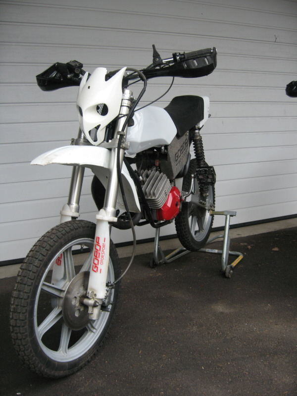

      Der zweite Rahmen ist nach dem gleichen Prinzip aufgebaut, Gabel ist hier von einer TM 85. Um eine ausgeglichene Geometrie beizuhalten mußte diese jedoch um 65 mm gekürzt werden. Hintere Federbeine sind von Hagon für die XL 185.
      Motor ist hier der Membranzylinder, der mir vor einigen Wochen auf dem Prüfstand hochgegangen ist. Da es für den abgebrochenen Kolben keinen direkt passenden Ersatz gab, hab ich einen Prox-Kolben einschleifen lassen. Dieser Kolben hat jedoch eine andere Bauhöhe, als der Metrakitkolben, so mußte ich den Zylinder mit einem selbstgefrästen Spacer um 5 mm anheben. Dazu hab ich den Auslaß noch minimal angepaßt , damit sind die Steuerzeiten jetzt 186 Grad Auslaß und 130 Grad für die Überströmer. Sicher nicht meine Traumsteuerzeiten, aber irgendwie werden wir schon vom Fleck kommen. Der Metrakitzylinderkopf ließ sich nicht so schön bearbeiten, deshalb hab ich einen Parmakitkopf solange mit Drehbank und Fräse gequält, bis eine gemessene Verdichtung von 11,1:1 bei einer Quetschkante von 0,6 mm herausgekommen ist. Allein am Kopf hab ich 8 Stunden gewerkelt, bis ich genau die Kontur hatte. Zum Einfahren ist jetzt erstmal ein 18er Dellorto drauf.
      @ Herculesbubi, damit müßten Deine Fragen geklärt sein
      @ Kreivarna,
      Bauhöhe ist bewußt so gewählt, weil sich bei den mehrstündigen Fahrten jeder Zentimeter Sitzhöhe im entspannteren Kniewinkel positiv bemerkbar macht.
      Um das Endrohr mach ich mir keine Sorgen, werd es aber auf dem Prüfstand mal in Frage stellen.
      Mit der Kritik am Lufi hast Du sicher Recht, nach dem Einfahren kommt da noch was anderes dran.

      Und die Reifen, das feinste vom feinsten :hehe: :hehe:
      Mit den T50 wirst du in Dortmund viel Freunde haben. Im Gegensatz zu den richtigen Crosserreifen haben die nämlich auf Asphalt, von dem es in Dortmund ja genug gibt, super Fahreigenschafften, fast wie ein Strassenreifen.

      hast Recht , ist das BigBoy-Chassis, hat mit der kurzen Schwinge auch schon Olbrück klaglos überstanden und da ich in Retterath möglichst wendig sein will, versuch ich das mit der Ultraschwinge noch ein Weilchen.

      was um himmels willen is das für ne lima auf der zweiten?? schaut geil aus hab ich aber noch nie gesehn.
