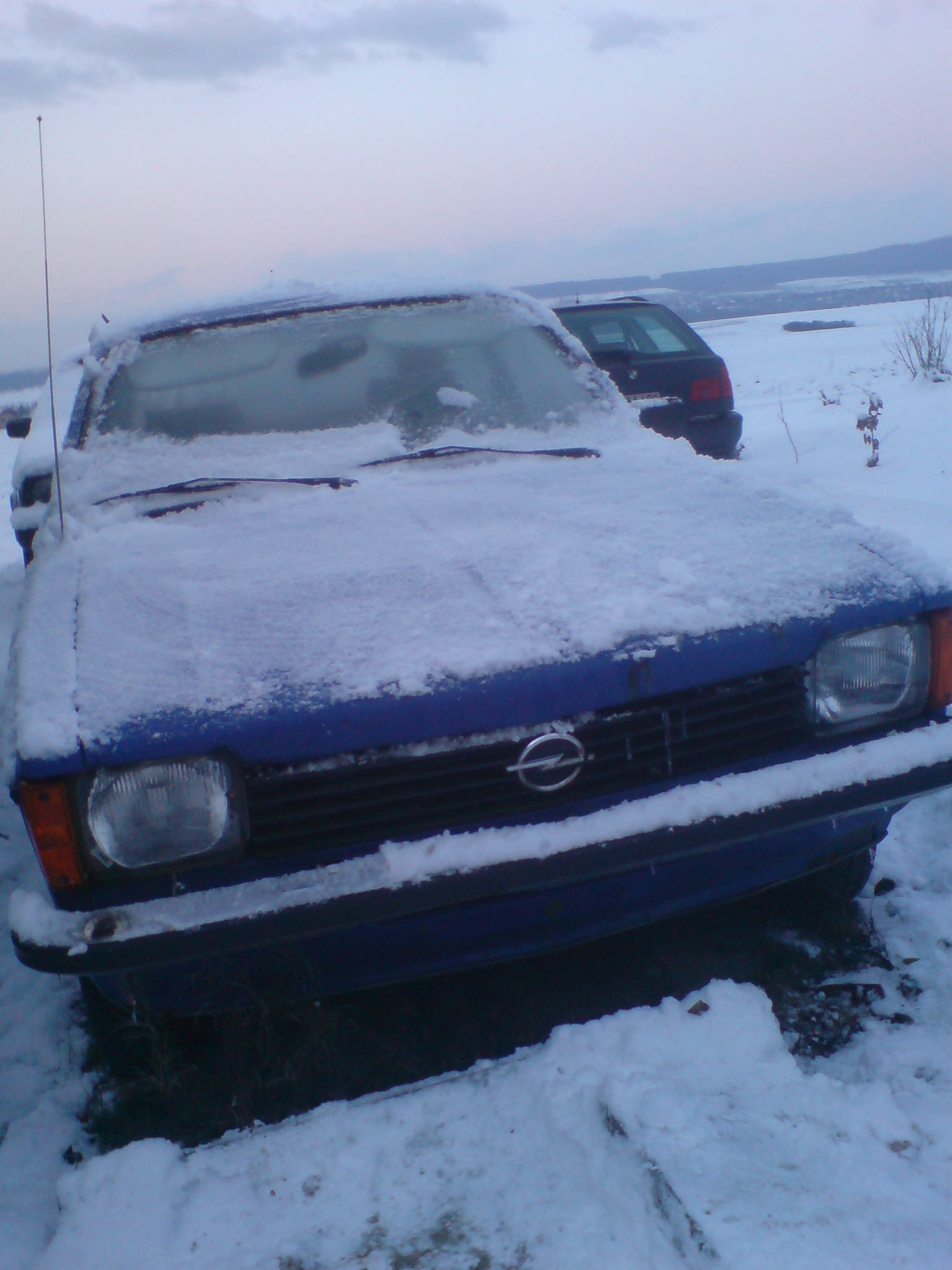

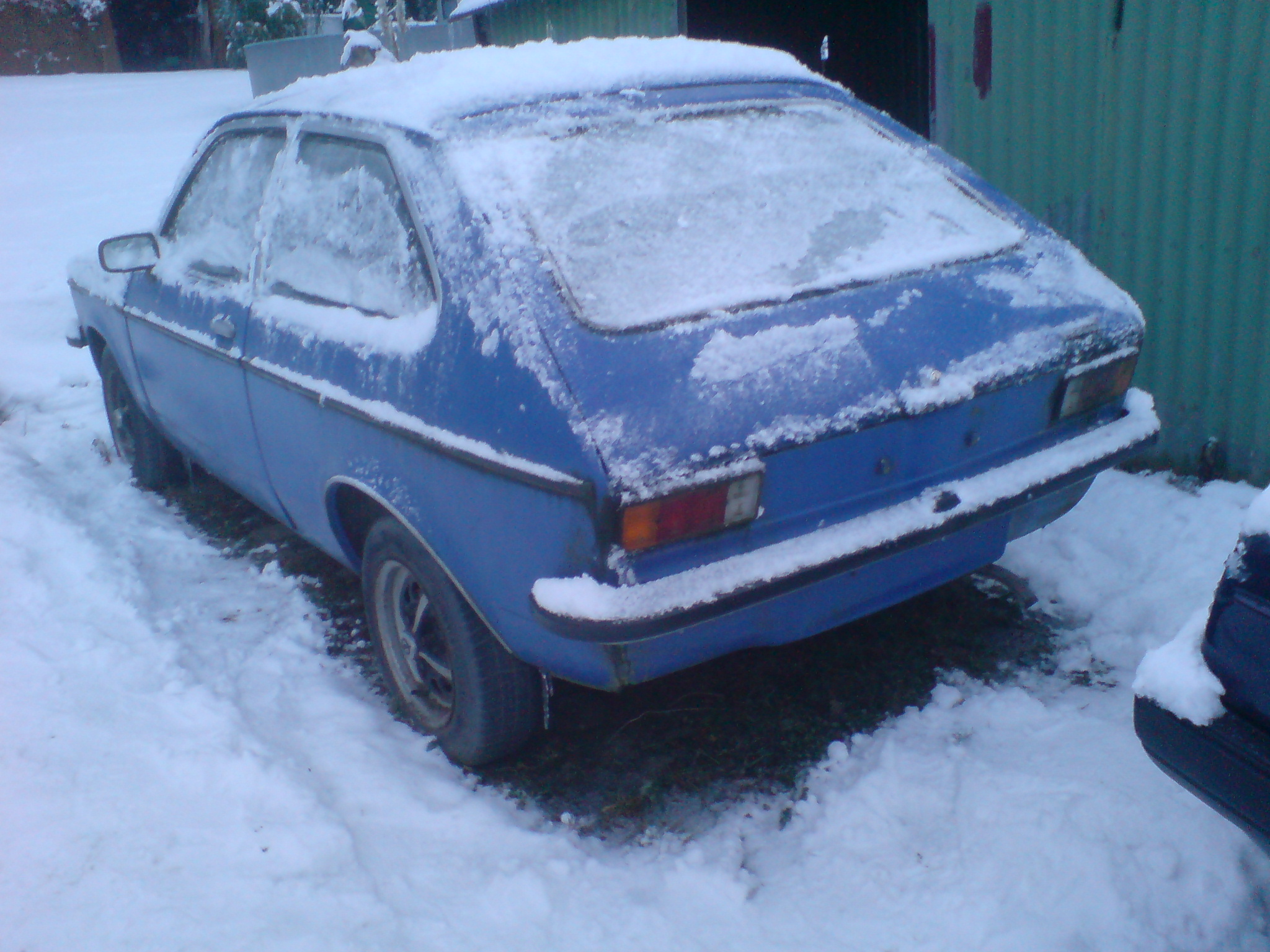

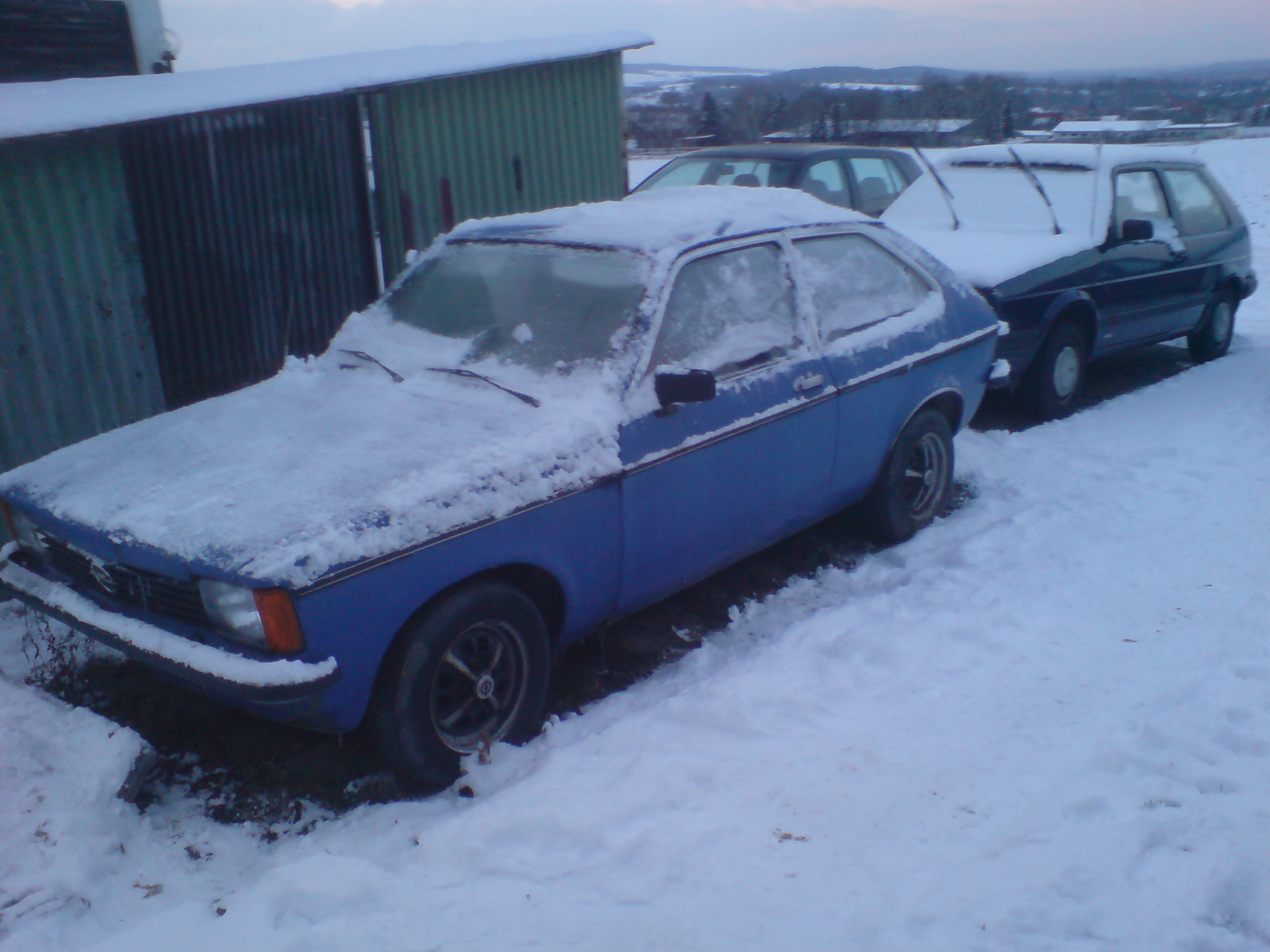

      Moin! habe mir heute nen Opel Kadett c Kity gekauft
      eig. ziemlich wenig Rost für das Alter! nur im Fußraum sind schon Löcher aber naja das ist kein Problem:
      Er hat einen 60ps 1,2liter Motor und wiegt laut Typenschild 565 Kilo
      habe dazu ein Sportlenkrad gekriegt und ATS Leichtmetallfelgen
      Motor ist FEST!!!! hatte der alte Besitzer draußen stehen lassen ohne Zündkerzen ;(
      geplant ist erstmal die H-Zulassung, dann eine neue lackierung Metallik orange mit 2 schwarzen Streifen und ne gescheite Anlage
      hat einer noch nen Orimotor oder einen passenden den ich verbauen könnte, sodass ich auchnoch eine H-Zulassung kriege ????
      hier mal nen paar Bilder
      macht mal Kommis und nen paar Ratschläge
      LG AMOK

      City ist meine ich 12cm kürzer wie die normalen C Kadetten.
      Lass die originale Lackierung mit so ner neuen "nicht original" Lackierung und eine Anlage müsstest nen doofen Prüfer finden der dir so noch ein H gibt.
      Wär auch falsch einem solchen Auto ein H zu geben.
      Motor müsste ein alter 1.2S sein, will nur Super.
      Aber noch kein CIH sondern ein OHV.
      Würde mich nach dem gleichen Motor umschauen, Motorumbau in nen City naja.

      CKadett ist mMn der schönste Wagen ab Werk.
      schniecke kiste...
      bevor du ihn lackierst würd ich ihn aber erst komplett auf Rost untersuchen. Die A Säulen sind meistens durch, der Scheibenrahmen ebenso (siehste eventuell am feuchten Fussraum), Schweller ebenso gerne usw usw...eig kann da alles durch sein, wenn ich schon das Heckblech seh wird da einiges an Oxidiertem drunterstecken.
      Auf alle Fälle mal die Kotflügel abmachen !
