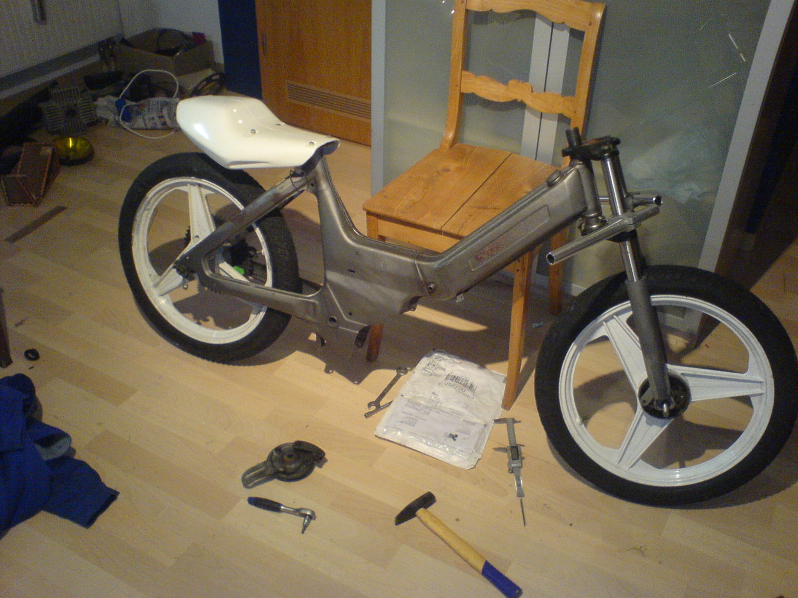

      Hab hier mal ein neues Bild... ist halt alles mehr oder weniger nur zusammengesteckt, daher auch ein wenig schief dass Ganze :D
      Nen neuen Auspuff hab ich mir auch schon bestellt, JS80 :D
      Die meisten Teile hab ich mitlerweile da, aber grade am Rahmen muss noch einiges gemacht werden...

      Also der lenker wär mir, spontan gesagt...zuuuu niedrig :D
      Aber sonst...schick :birthday:
      mehr gewicht aufm vorderrad :zwinker:

      Ich find die Sitzposition ist perfekt so ^^

      kenn mich zwar bei sprintern 0 aus aber ich würd den vorderbau noch vereinfachen... sprich fahrradgabel+ fahrradfelgen... auser die zeitmessung is über so "überfahrschalter" .. kp wie die wirklich heißen
      wenn du vorne mehr gewicht brauchst dann würd ich doch einfach den sitz bissl weiter nach vorne bauen... schön musses ja nicht sein...

      Von dem Fahrradkram halt ich nix, ausserdem ists für meine Zwecke schon übertrieben, und zerstört die Mofaoptik :D
      Aber ich hab da schon eine Idee für die nächste Gabel, aber diese bleibt erstmal drin :)
      Ich hab nie geschrieben dass ich vorne mehr Gewicht brauche, ich denke dass passt so schon... den Sitz nach vorne zu verlegen sieht mMn nach nur scheisse aus, wird nicht viel bringen und macht die imo gute Sitzposition auch wieder kaputt ^^
