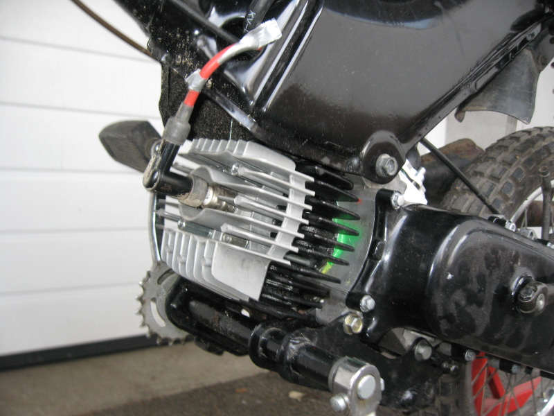

      Das sah dann so aus:
        346 kB, 800×600, 868 mal angesehen
      Damit rannte die Kleine dann direkt ganz anders.
      Da ich es mit Kompression und Quetschkante wieder übertrieben hatte und so erneut ein Blockheizkraftwerk mit 165 Grad Kopftemperatur entstanden war, geht es jetzt in passendem Fred weiter:
      m-m-o.de/thema13191.htm
