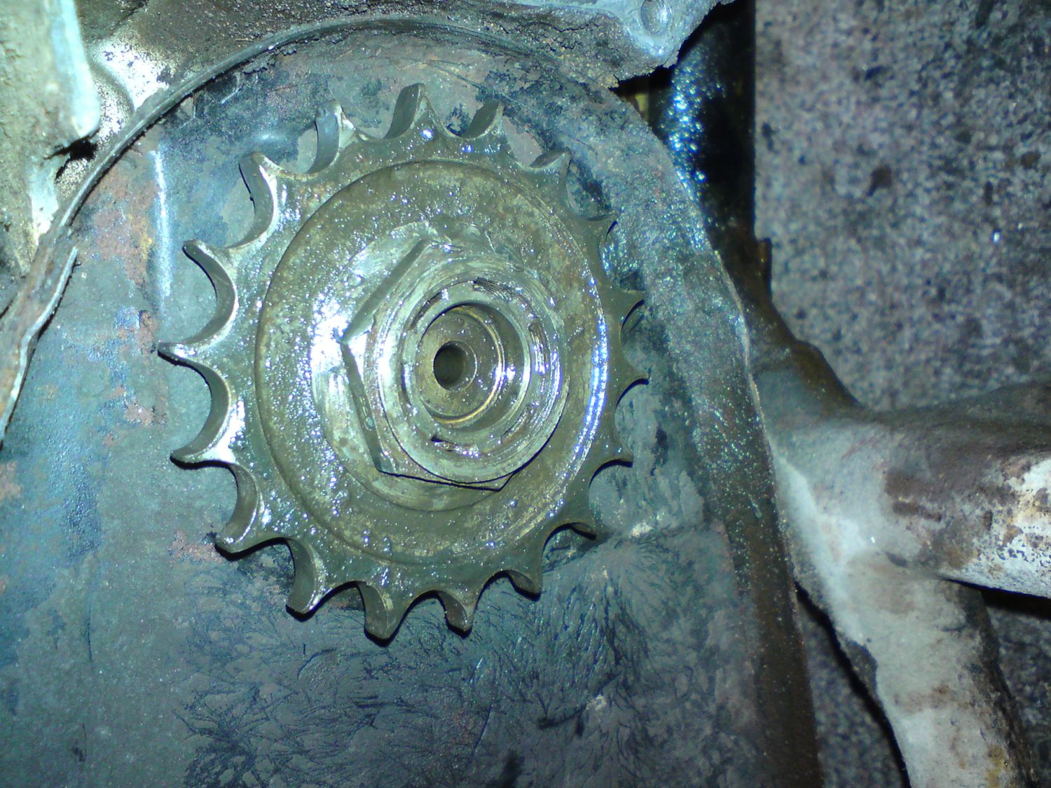

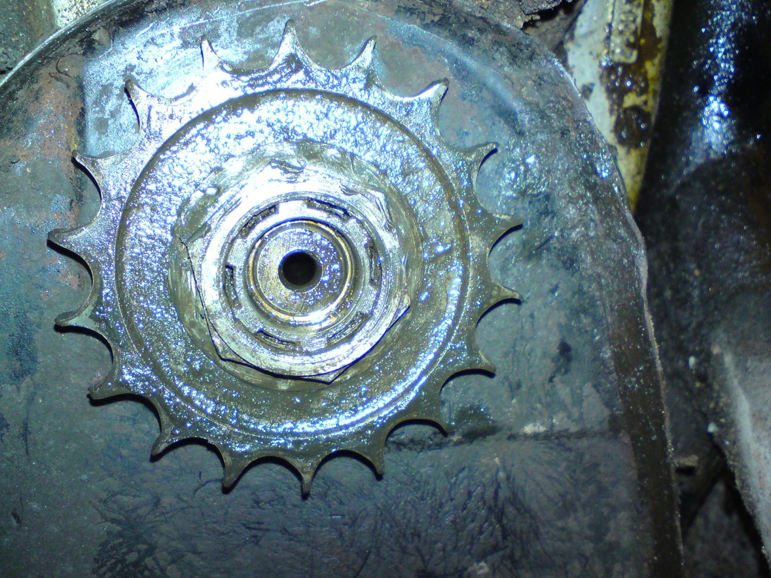

      Hallo Leute ich restauriere gerade eine dkw rt 200 und bekomme das ritzel nicht ab.
      vorgehensweise...
      seit drei tagen mit rostlöser einspritzen
      ritzel mutter heiss machen (mit bunsenbrenner)
      dann ratsche ansetzen (vorher natürlich gang rein und zwischen kurbelwelle einen bolzen rein damit die kw richtung ut am motorblock blockiert)
      geht aber ned ab... kann des sein dass, die schraube noch iwo gesichert ist???
      anbei mal ein bild...
      kann ich mit meiner "brutalen" vorgehnsweise meine kw beschädigen?

      sieht schon schwer verschmoggt aus, brutal würde ich nich dran gehen wegen der kw..
      hab son motor auch mal zerlegt, hatte dabei allerdings keine probleme..
      schonmal an linksgewinde gedacht??
      falls es das auch nicht sein sollte, ein paar schläge auf die Mutter, das lockert im normalfall schonmal die spannungen im gewinde..
