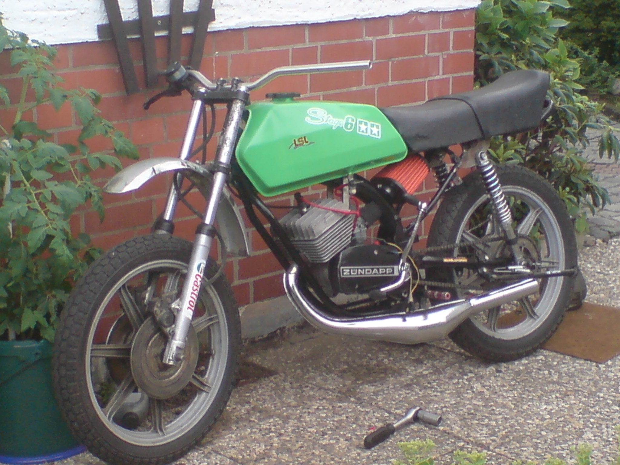

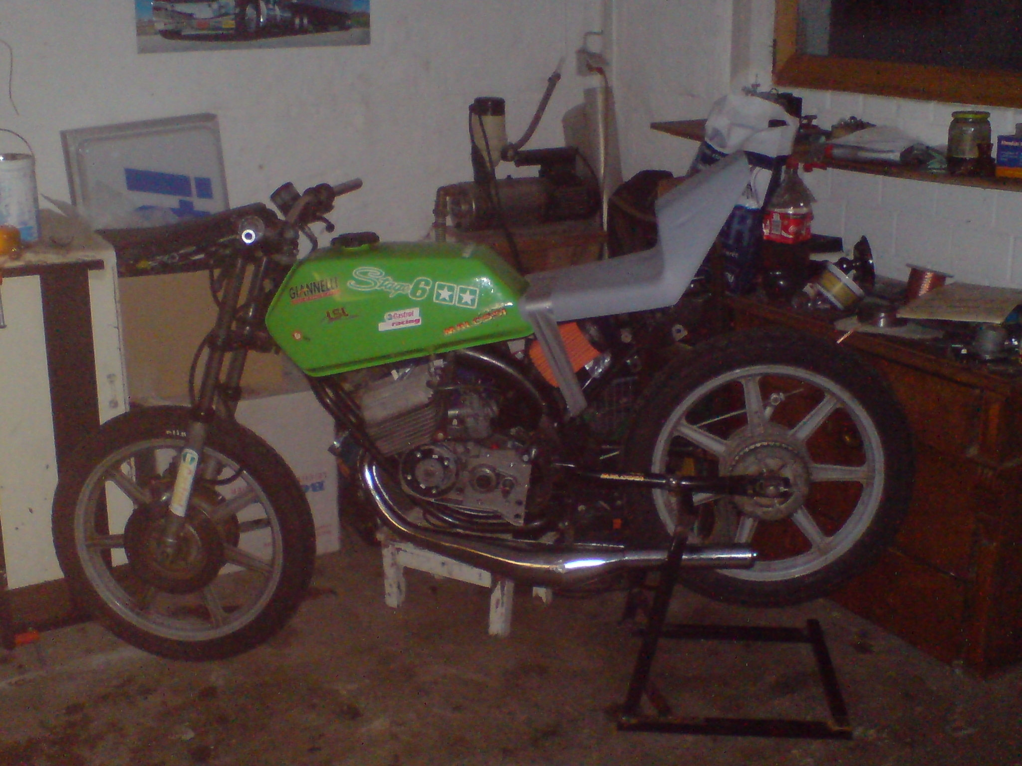

      motortechnisch:
      Zündapp CS50 Motor
      Neu gelagert und abgedichtet.
      Fußschaltachse neu
      Kupplungskorb neu
      die spezial Kurbelwelle von Dj Bassröhre
      70Ccm 6 Kanal Supertherm
      20mm Ansaugstutzen
      Bing typ 21

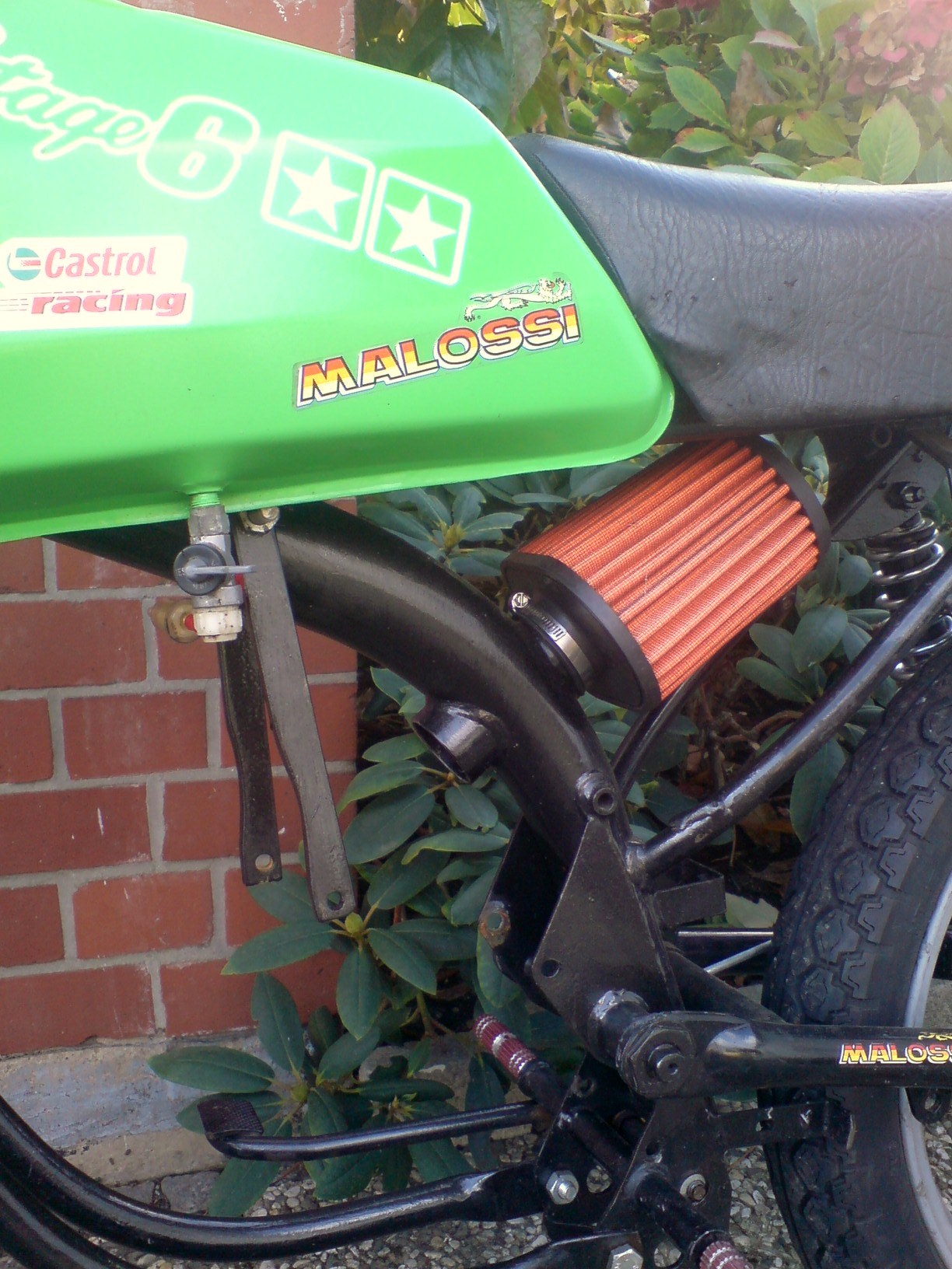

      Stage6 Dragrace Luftfilter
      3° PVL mit Grundplatte von Djb danke nochmal ;)
      Faust Resonanzauspuff
      Übersetzung 15-41
      Fahrwerk:
      Hercules Ultra 80 Rahmen
      Marzochi Gabel
      Doppelscheiben Bremsanlage Grimeca
      386er Stoßdämpfer mit Höherlegung

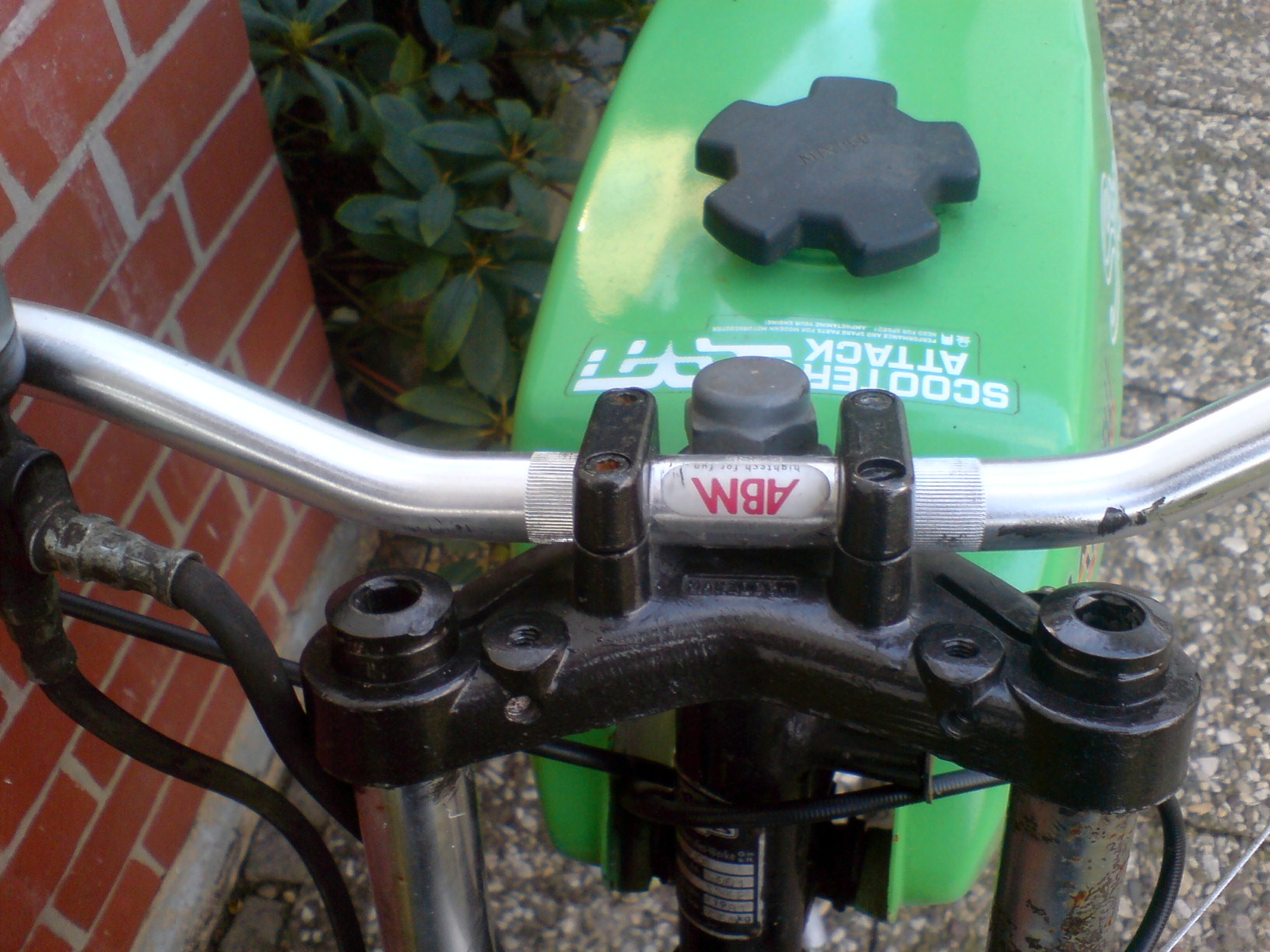

      Abm Alu Superbikelenker

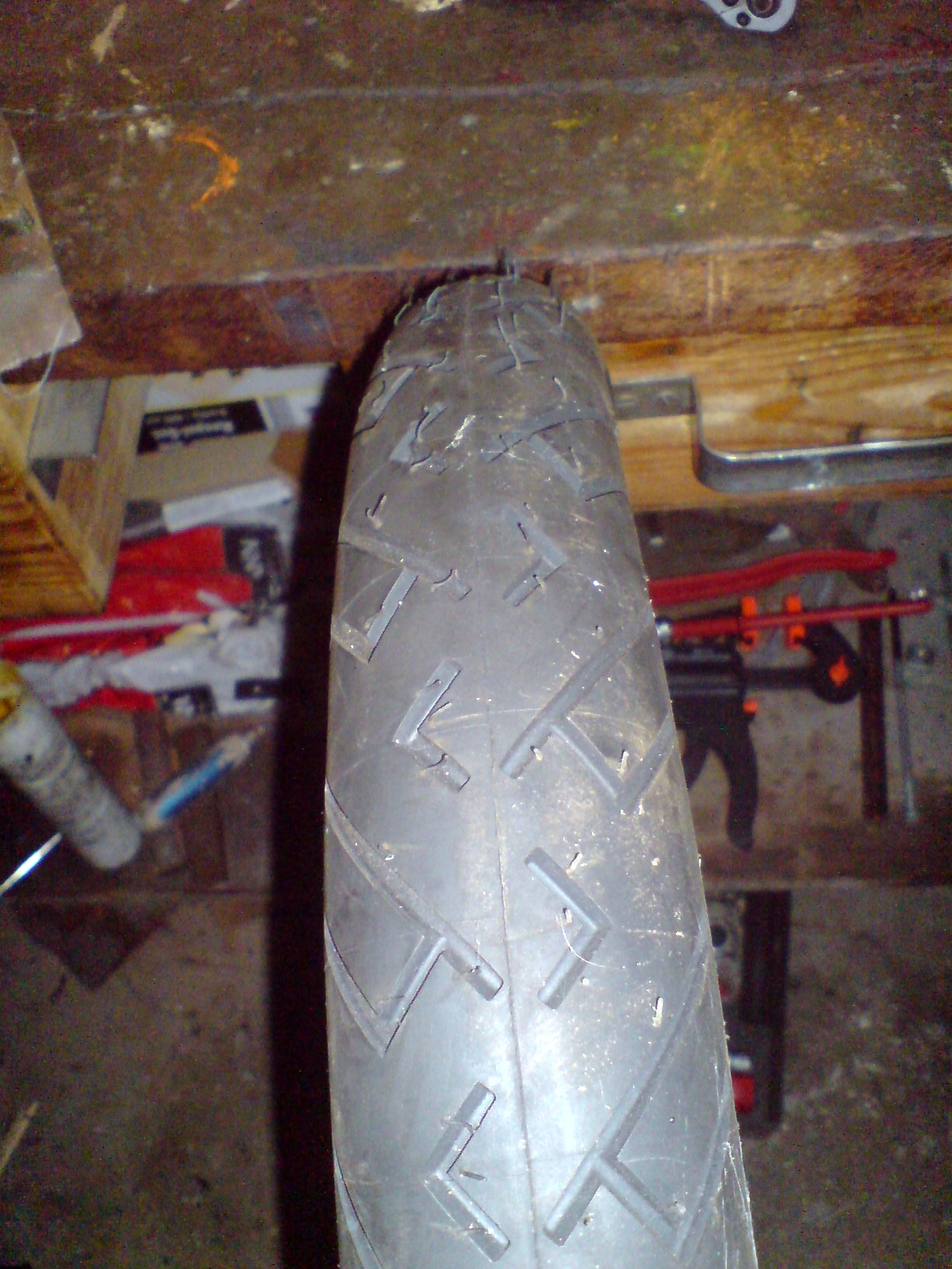

      3,00-17 Reifen von Michelin
      könnt ja mal Komentare machen !
      P.S. alle züge etc. wurden noch Sachgerecht verlegt

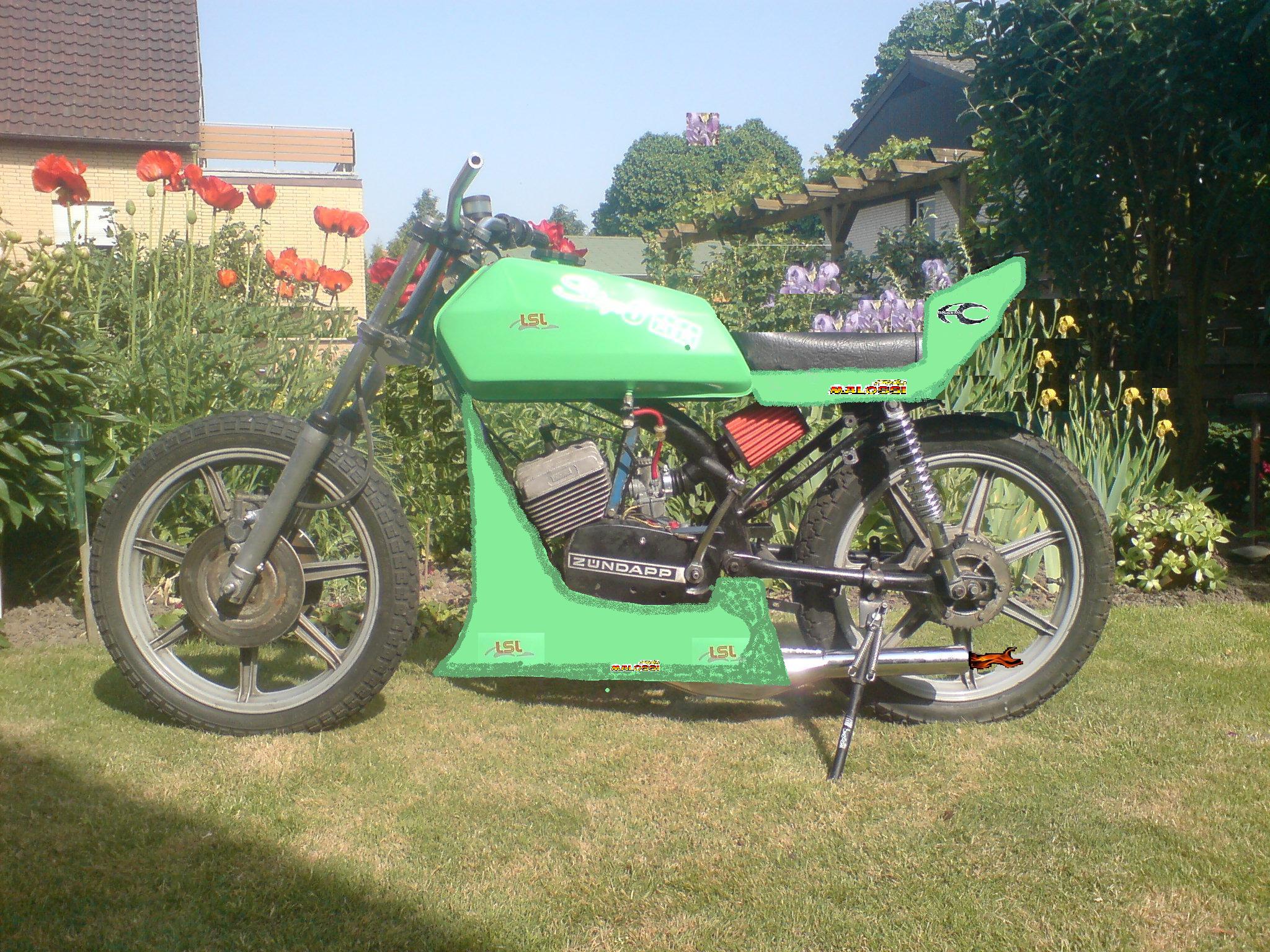

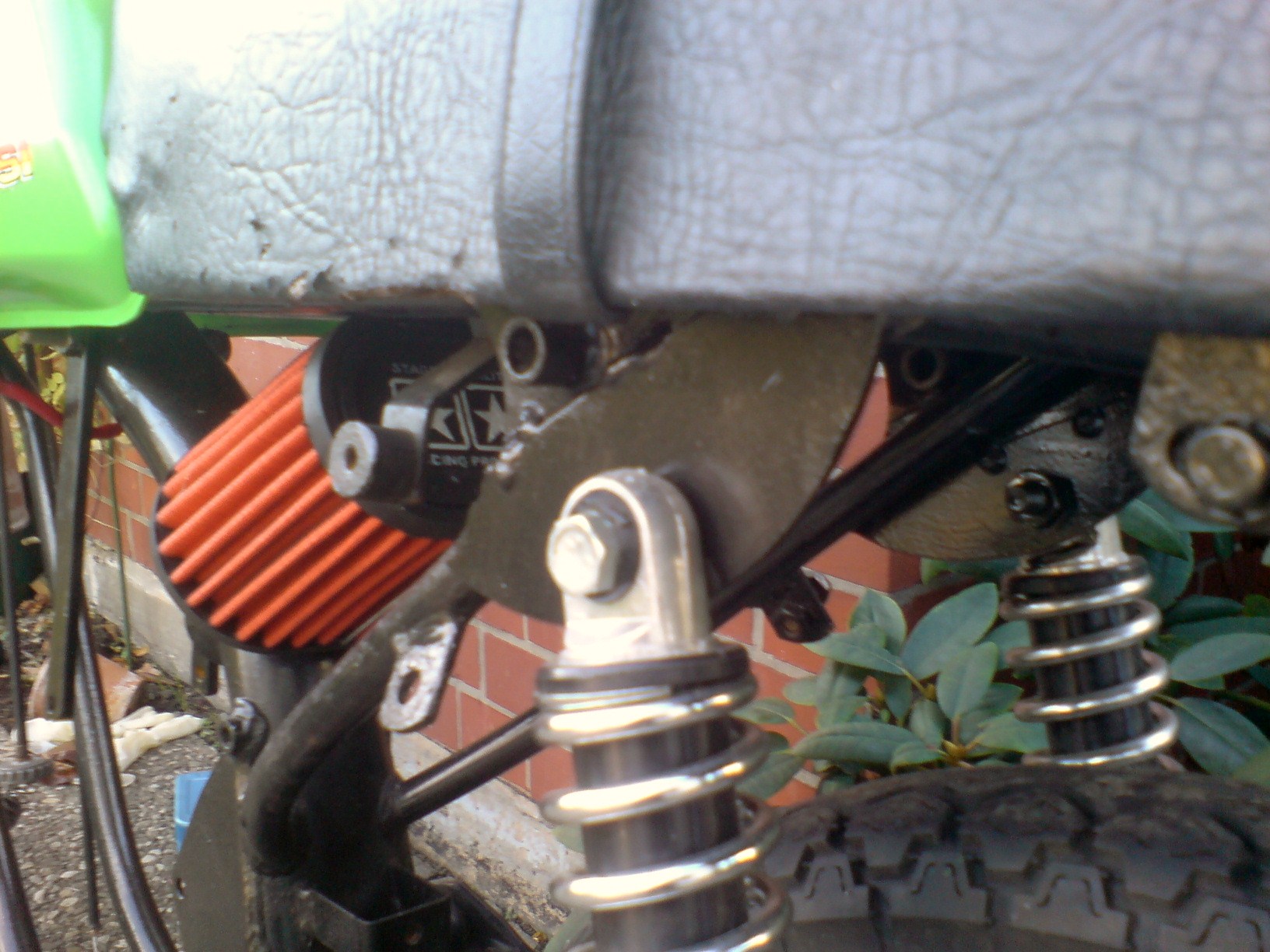

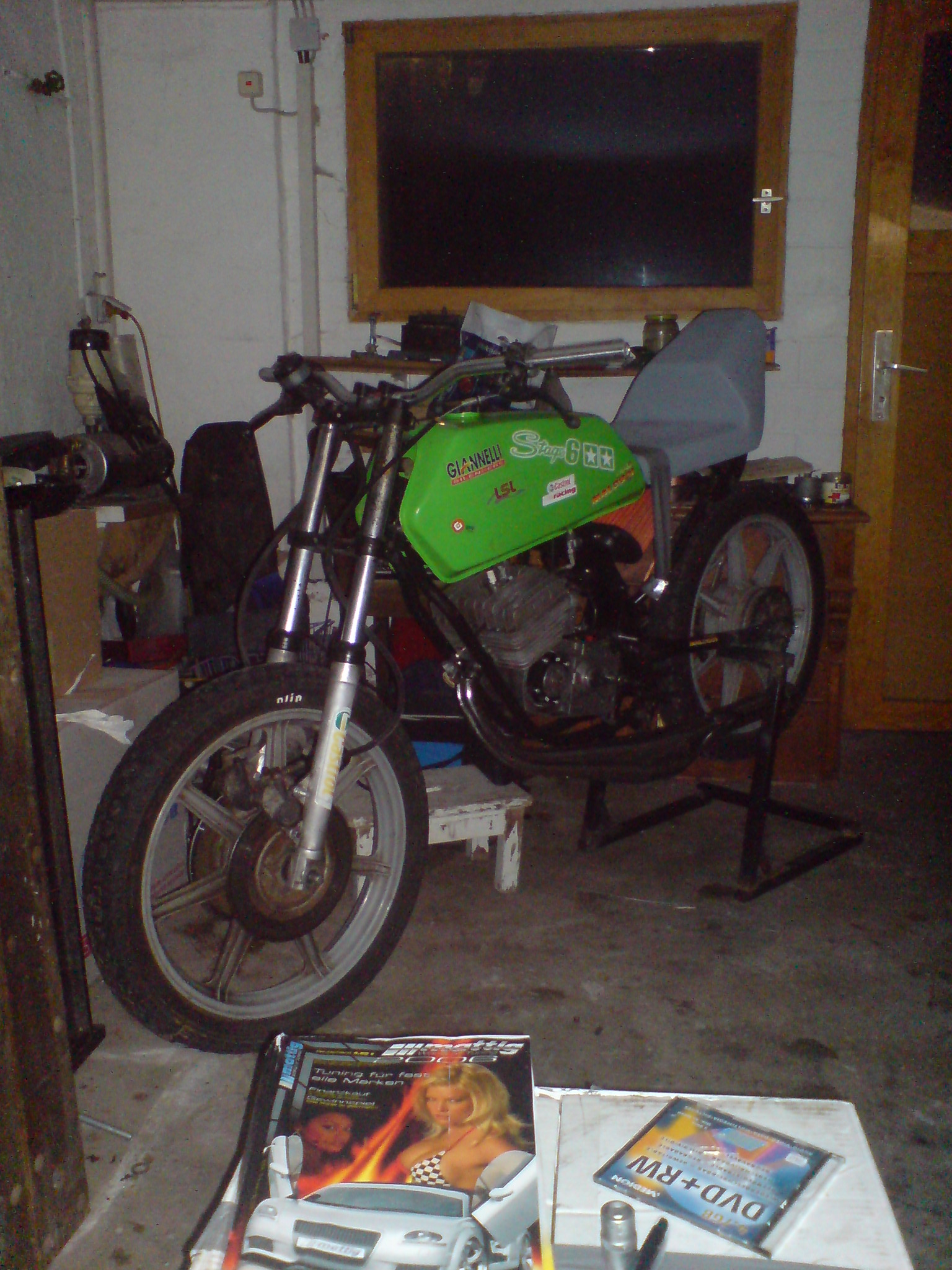

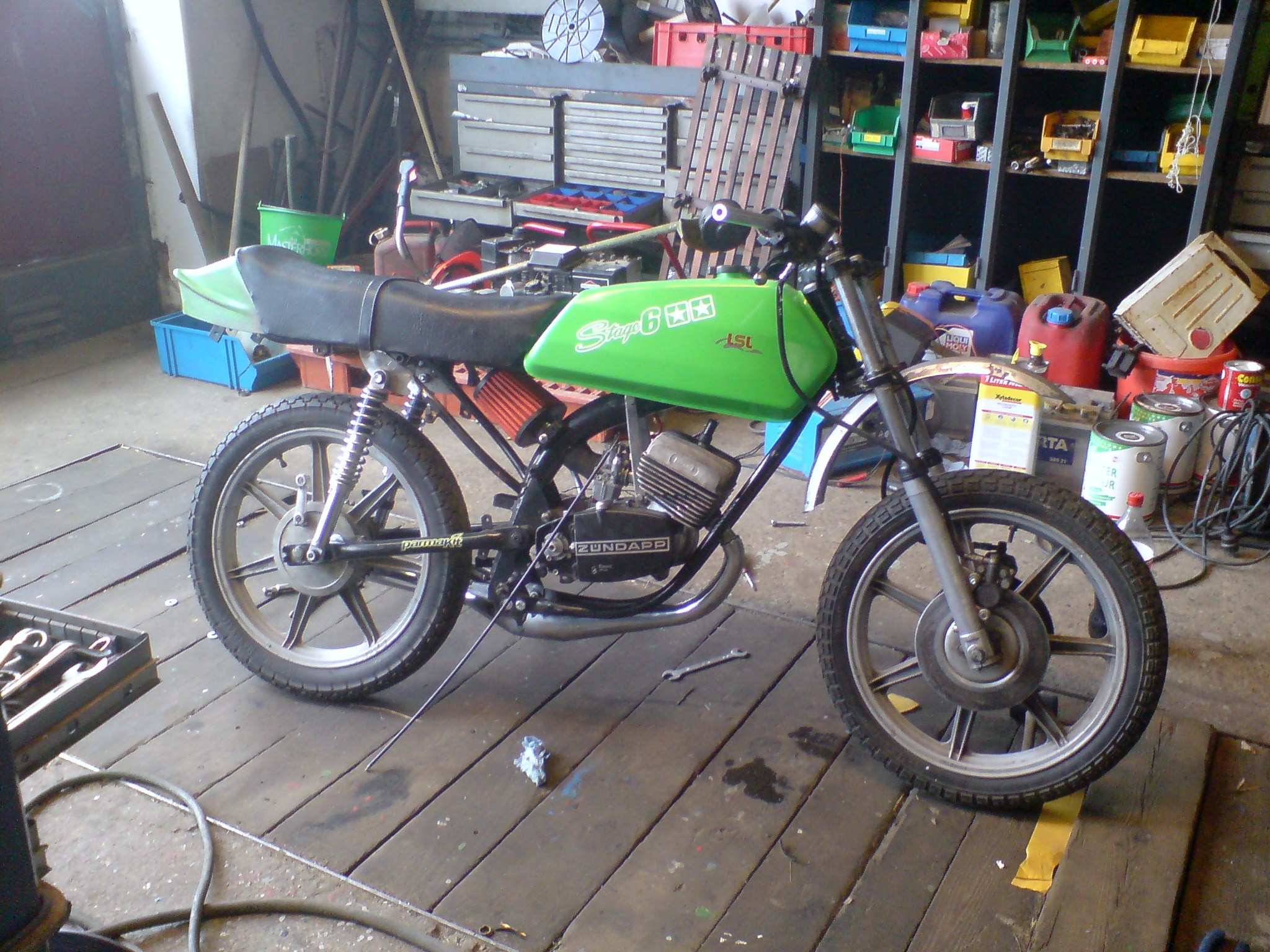

      leistungsmäßig ganz nett ;) doch optisch lässt sich noch einiges machen... das schutzbleche vorne würde tiefer viel besser aussehen, dann noch mit ner gescheiten lackierung von Felgen und dem Rest, würde es einiges mehr hermachen...
      Gruß Dirk
      hatte mal Langeweile :hehe:
      aber so wird sie nicht !

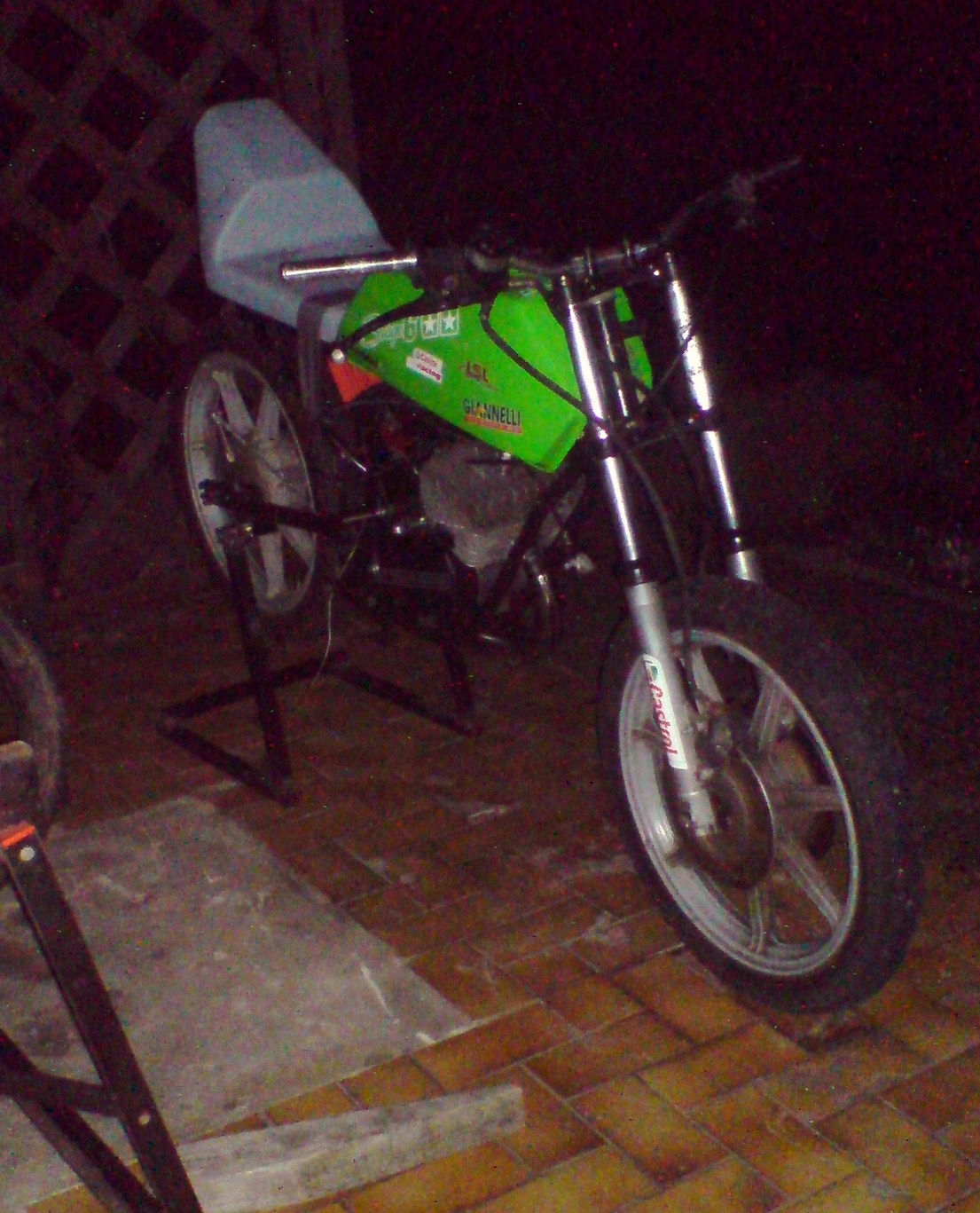

      wollt mal sehen wie das so aussieht mit nen Streetfighterheck
        683,19 kB, 2.048×1.536, 1.023 mal angesehen

      btt: also wenn streetfighter-look dann würd ich den esd vom auspuff auf jeden fall hinten hochgehn lassen!
      aber da is der faust zu schade! eher nen rollerpott,...
