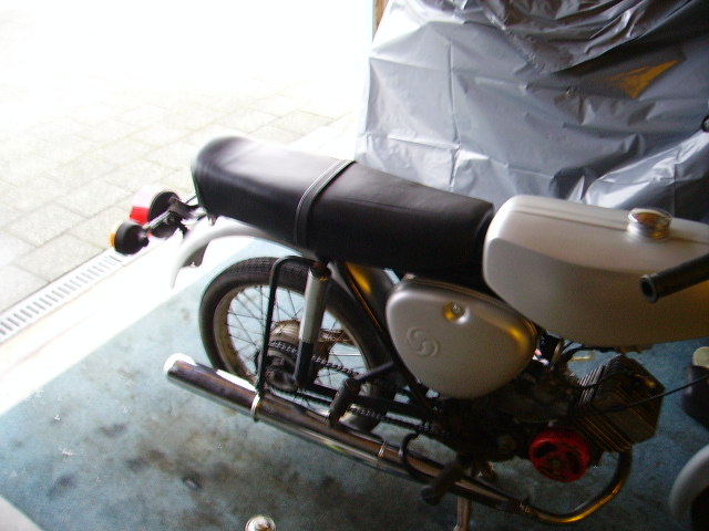

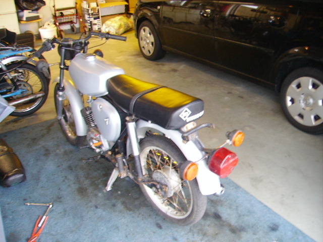

      So, nun ist alles fertig. Geld für die Sitzbank ist überwiesen. Alerdings macht der Vergaser noch Probleme, Sparvergaser eben... Habe ihn nun mal ausgebaut und das Benzin aus der Schwimmerkammer, werde ihn dann die tage mal in den warmen heizkeller holen und mit nem Messschieber den Schwimmer einstellen.
      Am besten gefällt mir die QUalität des Werkzeugkastenschlosses, das ist wirklich für den preis unübertrefflich!
      Sorry für die schlechten Bilder, aber das künstliche Licht packt meine gute alte Voigtländer irgendwie nicht :unschuld:

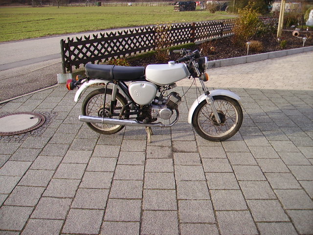

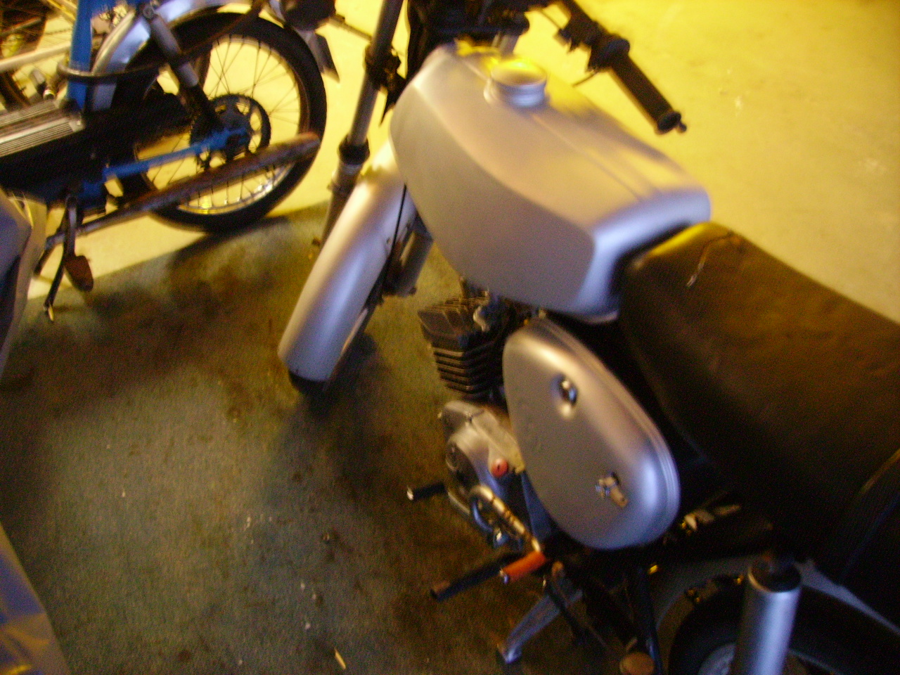

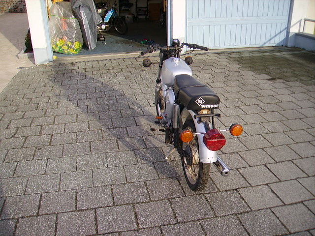

      heute kam die Sitzbank, für 18 Euro ist der Zustand Ok. Der Unterboden ist teilweise angerostet und der vordere "Haltehaken" ist mal nachgeschweisst worden-nicht gerade von nem Meister :D Werde den Boden die tage abschleifen, das teil nachschweißen und dann Schwarz pinseln. :unschuld: Sieht man ja eh nicht, und Sprühlack hab ich grad keinen da. Original Simson Luftpumpe aus Metall ist auch dabei :)
      Motor läuft nun auch, allerdings nur in unterne Drehzahlen. Vollgas nimmt er nicht an :/ Jemand ne Idee? Am Vergaser dürfte es nicht liegen, habe den vom Sr50 draufgemacht, udn der ging perfekt.Zündung stimmt mit den Markierungen überein. Tacho habe ich auch geordert. Langsam, aber sicher, wirds..!

      Hm dann sollte es doch am Vergaser leigen?Wenn der vonner SR50 perfekt läuft,aber mit dem der drauf ist nicht?
      Zündung?Kontakte,ZZP?

      Redgi, ich habe den Vergaer, der auf dem Sr50 war und dort perfekt lief, nun auf die S51. Motor ist identisch. ZZP steht auf der Werksmarkierung, so hab ichs beim Sr50 auch, und dort passts, ist ne kontaktlose Zündung.
      Aber wenn der Motor Falschluft an den Simmeringen oder so ziehen würde, müsste ich doch genau das oppositionelle Problem haben, oder? Also dass er bereits im Standgas hochdreht?!
      Original von >Orange Arrow<
      Neee, nicht unbedingt!
      Hatte schon öfters das Problem, dass die Falschluft erst bei steigender Drehzahl zum Tragen kam, dieses machte sich oft darin bemerkbar, dass die Abstimmung bei Volllast nicht ordentlich stattfinden konnte! :mopet:
