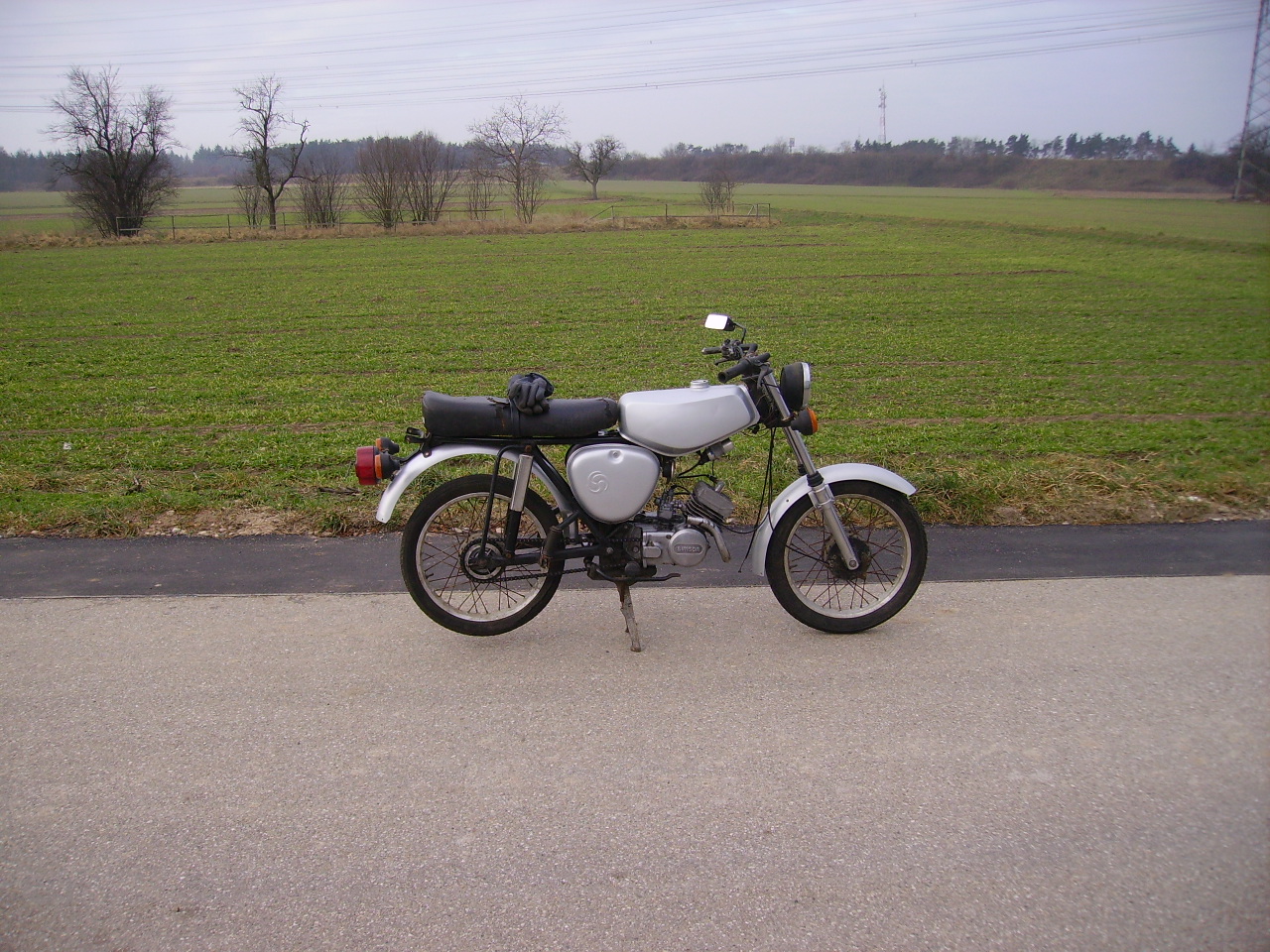

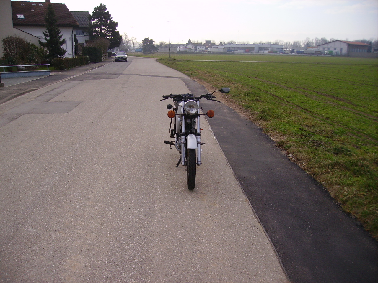

      Mh, der originale ist etwas langweilig, bzw der der drauf war, ist eh hinüber. habe aber an der M4 nen Simson Lenker, chrom ist eigentlich noch ganz gut. Mal schaun...
      Schutzblech ist verbaut. Spiegel ist nur mal so drann, kommen ja noch andere. Habe im Lager noch Stossdämpfer gefunden, allerdings diese geschlossenen. Aber haben kaum Rost, von dem her, habe ich zunächst mal diese verbaut. Wenn diese Chrom Stossdämpfer nur nicht so teuer wären. ;(
      Ich hoffe, die Bilder sind gut und groß genug.

      Also ich finde die Stoßdämpfer passen sogar ganz gut an die S51. Was ist das denn für ein Bügel neben dem Stoßdämpfer der geht doch nicht etwa von der Schwinge an den Rahmen als Gelenk oder so?!
      Der Spiegel ist sicherlich geschmackssache finde auch, dass es passenere gibt.
      m.f.g
      GTS
      Doch, nur meiner ist kaputt und nur die Schläuche rumhängen lassen ist auchn nichts. Soeben wurde das neue Plastikteil bestellt.
      Was heisst mögen, sicher gibts schönere Sachen, aber ohne Schleift eben die Kette an der Schwinge und wenn man den Fußbremshebel betätigt schleifts auch an der Kette etc. Also nützlich ist er schon.
