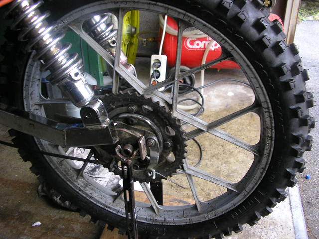

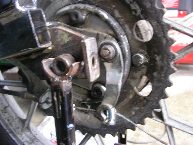

      Nene, die Schwinge wird Eigenbau...
      Da versetzte ich dann auch gleich die Stoßdampferaufnahme, sodass die Kiste höher liegt, und meine Stoßis sind ziemlich hart, dadurch wird das vllt. auch ein bisschen weicher...
