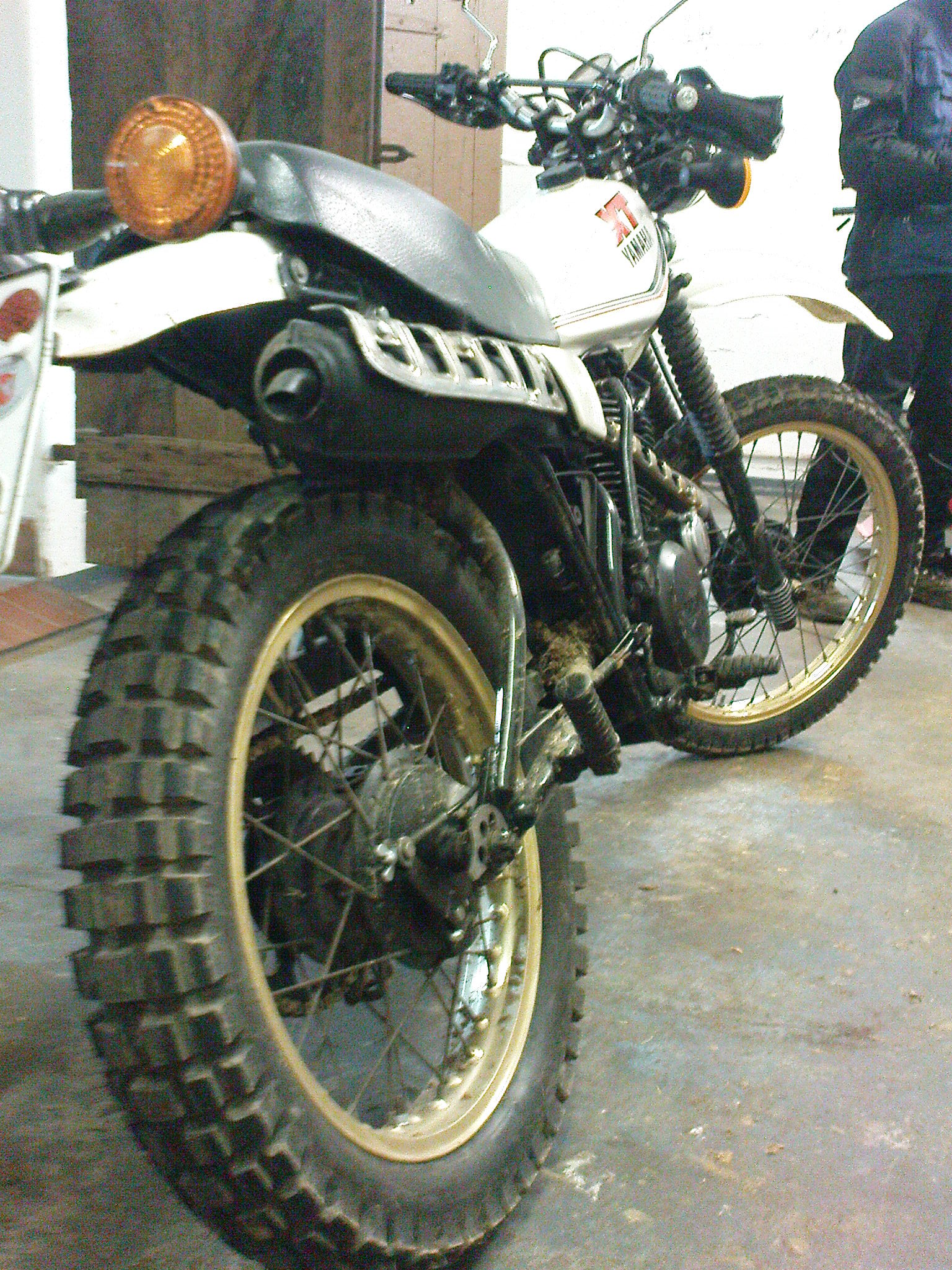

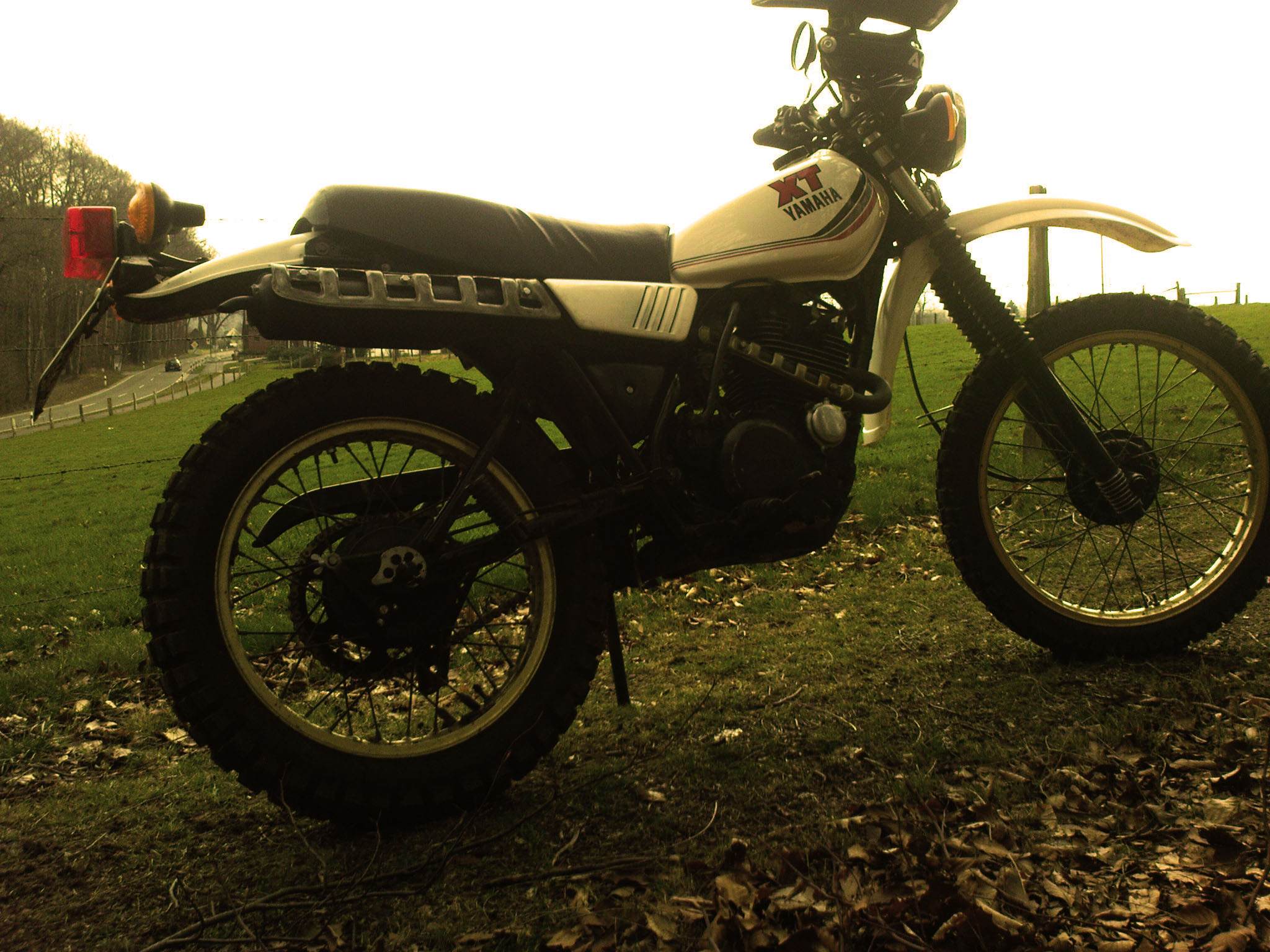

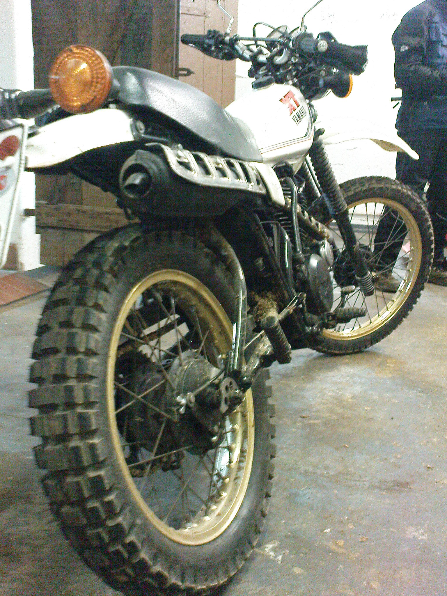

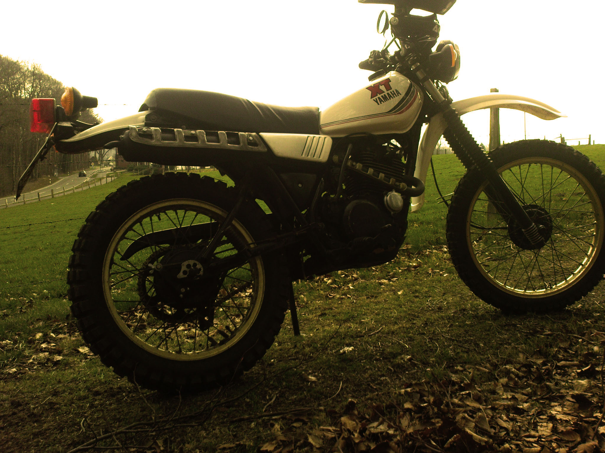

    hab Bilder vergessen
    edit²
    War am Wochenende im Wald.Ca 3Stunden oder so.Also mit den Reifen das merkt man total.hat richtig spass gemacht,auch wenn die karre recht schwach ist,ist trotzdem lustig.
    Hänge nochn Bild an.
