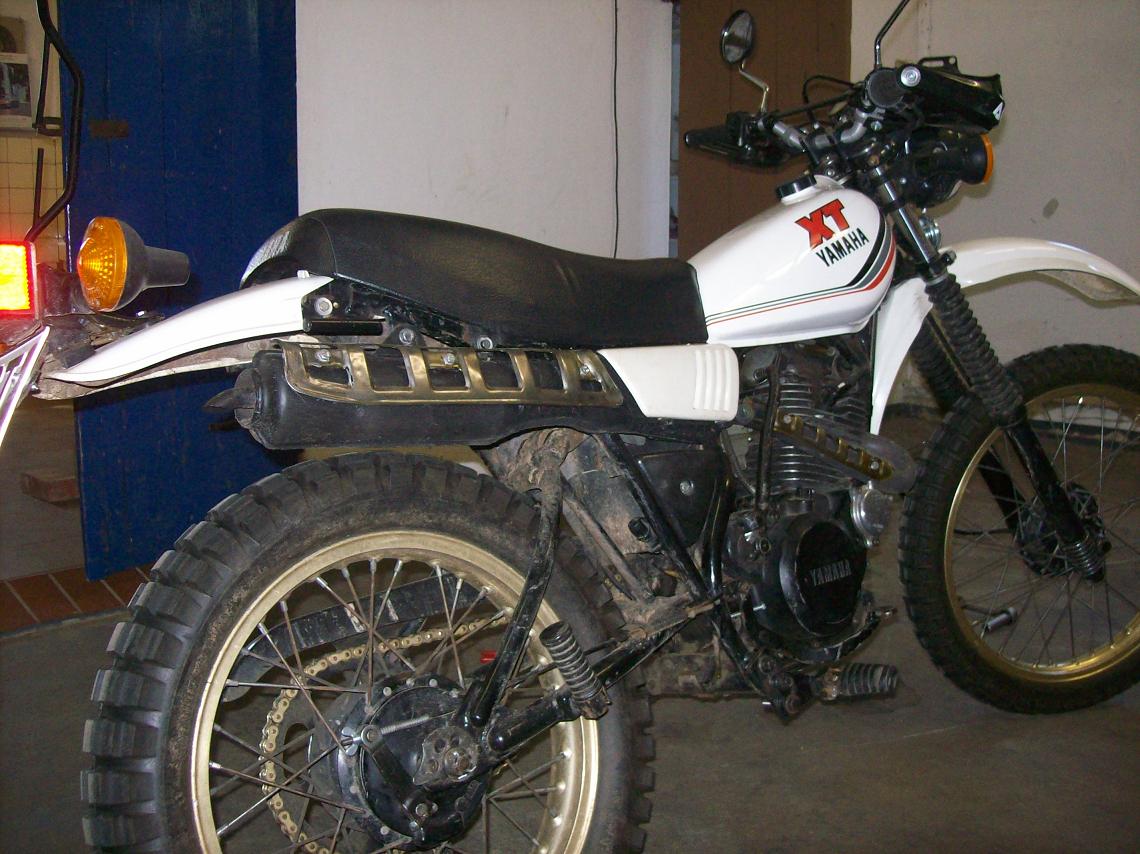

    So,ich bin es wieder,und nerve euch mit unserer alten "Oma".
    Es handelt sich um unsere XT250 3Y3.
    Gemacht wurde motor,Kettenkit,lenker,...
    Wie sie jetzt da steht läuft sie ganz gut.Eine richtige Sportenduro wird aus ihr nicht werden.
    Für Wald und Feldwege zum üben ist sie aber "gut".
    Ja mehr gibt es nicht zu berichten.Fragt wenn ihr etwas wissen wollt.
    Zum Tank:sieht auf den Bildern aus,wie am anfang,aber am anfang sah der so schäbbig aus.Rost,und Lack Pfuschig nachgebessert.
    Es kommen nächsten Sommer "gröbere" Reifen drauf.
    Hier einige Bilder wie sie momentan da steht:
    (Spiegel kommen im Wald ab)
    MFG Redgi

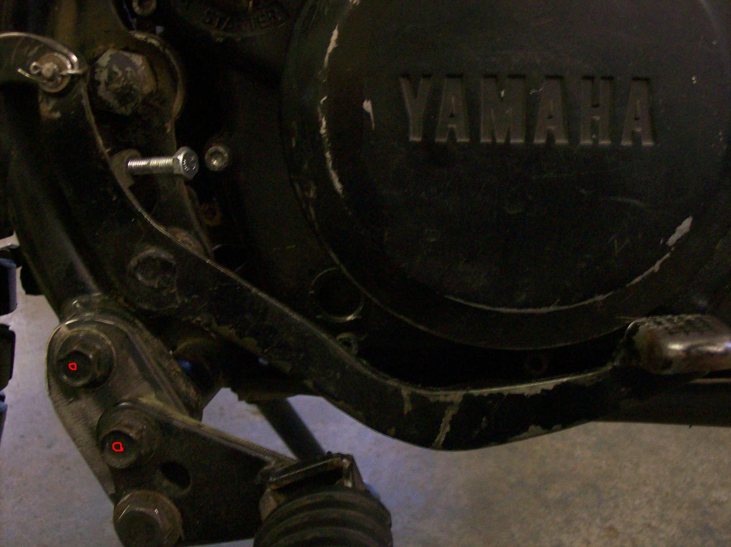

    So ich hab mal wieder Fotos gemacht.
    Viel verändert hat sich nicht,hab die gabelholme unten die ringe abgeschliffen und poliert und sonst kleinscheiss.Das hintere Blech des Pottes ist ab,weil die Schrauben rausvibriert sind und loctite leer war...
    Nachem waschen gerade(Musste schnell danach abtrocknen,weil alles sofort gefroren ist :) ) :
