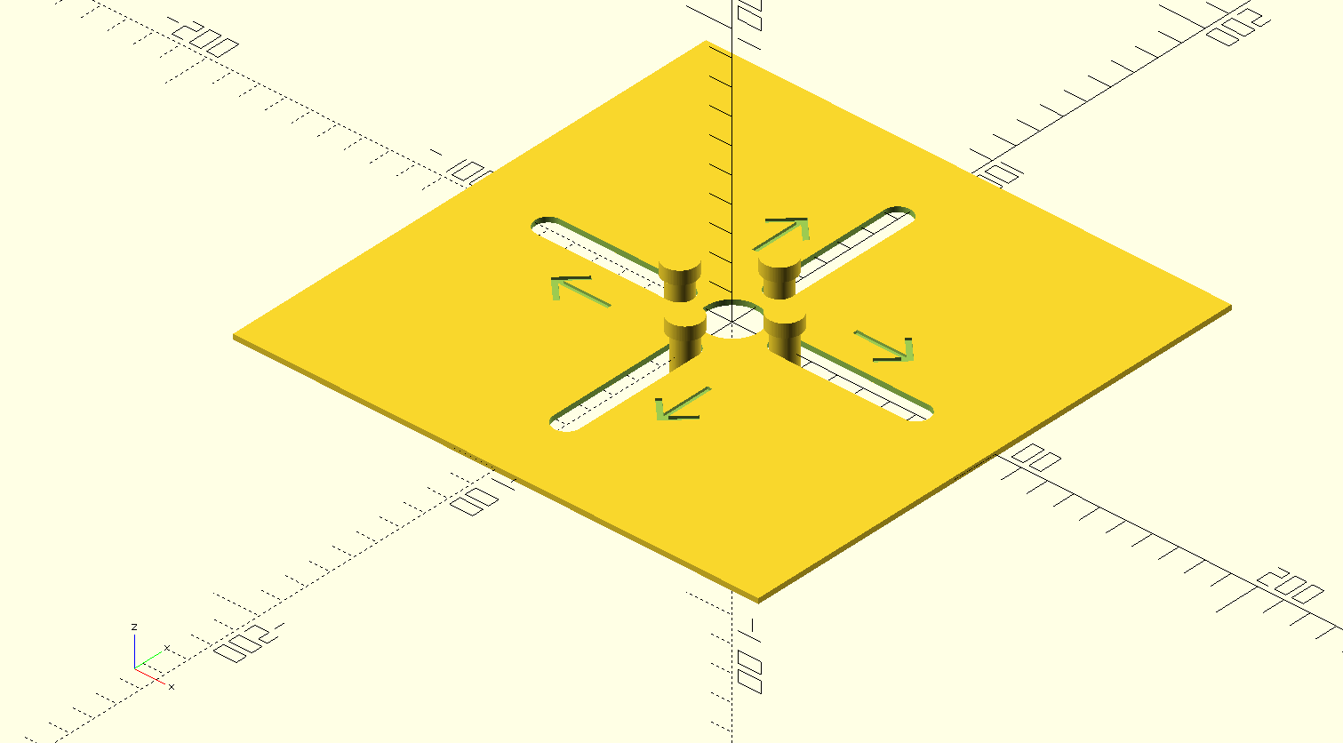

Ich benötige einen Apparat welcher mir 4 Schnüre über kreuz auseinander zieht. Ich hab zum besseren Verständnis mal ein Bild gemacht.
Zugkraft sollte so zwischen 80kg und 200kg liegen.
Hat da jemand ne Idee wie ich das am besten und nicht sonderlich teuer hinkriege?

Die Bolzen in deiner zeichnung kann man doch ggf. auf eine art mutter schweißen.
Zwei schrauben mit den schlüsselflächen zusammenschweißen.
Die beiden schrauben zwischen die muttern drehen und aussen eine art kurbel. Dreht man an der kurbel, gehen die muttern(Also auch bolzen mit den schnüren) auseinander/zusammen.
Das ganze nochmal für die andere Achse.
Oder willst du, dass alle 4 gleichmäßig auseinander gehen?

also die Bolzen sollen mehr oder weniger gleichmäßig auseinander gehen.
Die Schnüre sollen danach nichts mehr machen, die sollen nur fest angezogen werden. Sozusagen ein Knoten aus 4 Schnüren die halt sehr fest sein müssen.
Das ganze soll auch nicht manuell angetrieben sein sondern irgendwie per Motor oder so. Hatte auch schon an Pneumatikzylinder gedacht, die sind aber relativ teuerDieser Beitrag wurde bereits 1 mal editiert, zuletzt von „badmaxx“ ()

Du könntest eine Spirale mit 4 Nuten auf die Bolzen aufsetzen. Durch drehen der Spirale werden dann die Bolzen nach innen oder außen bewegt. Um die Kraft zu erreichen bräuchtest du halt eventuell ein Getriebe bzw. starken Motor.
Ich würds mit nem Schneckengetriebe versuchen. > Große übersetzung möglich und Selbsthemmend.
Das Planspiralfutter von ner Drehmaschine ist ein gutes Beispiel für das was ich hier versucht habe zu Beschreiben merk ich grad

von der machart wie da . nur halt x2 und gegebenenfalls größer.
davor noch eine führung wie in deinem bild und dann könnte das funktionieren.
