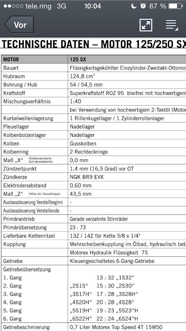

      BR9EVX - werd mir 3 solche kaufen ;)
      MfG Georg
      sind bestellt, bekomm sie am Abend, 12€/Stk.

      Hab jetzt mit 2 Leuten von der ktm Entwicklung gesprochen, die sagen, wärmewert und Länge muss passen, ob es eine Iridium, Platin oder eine Standardkerze ist, ist egal. Aber ich hab mir 3 Stk. Originale gekauft, und die fahr ich jetzt auch :D
