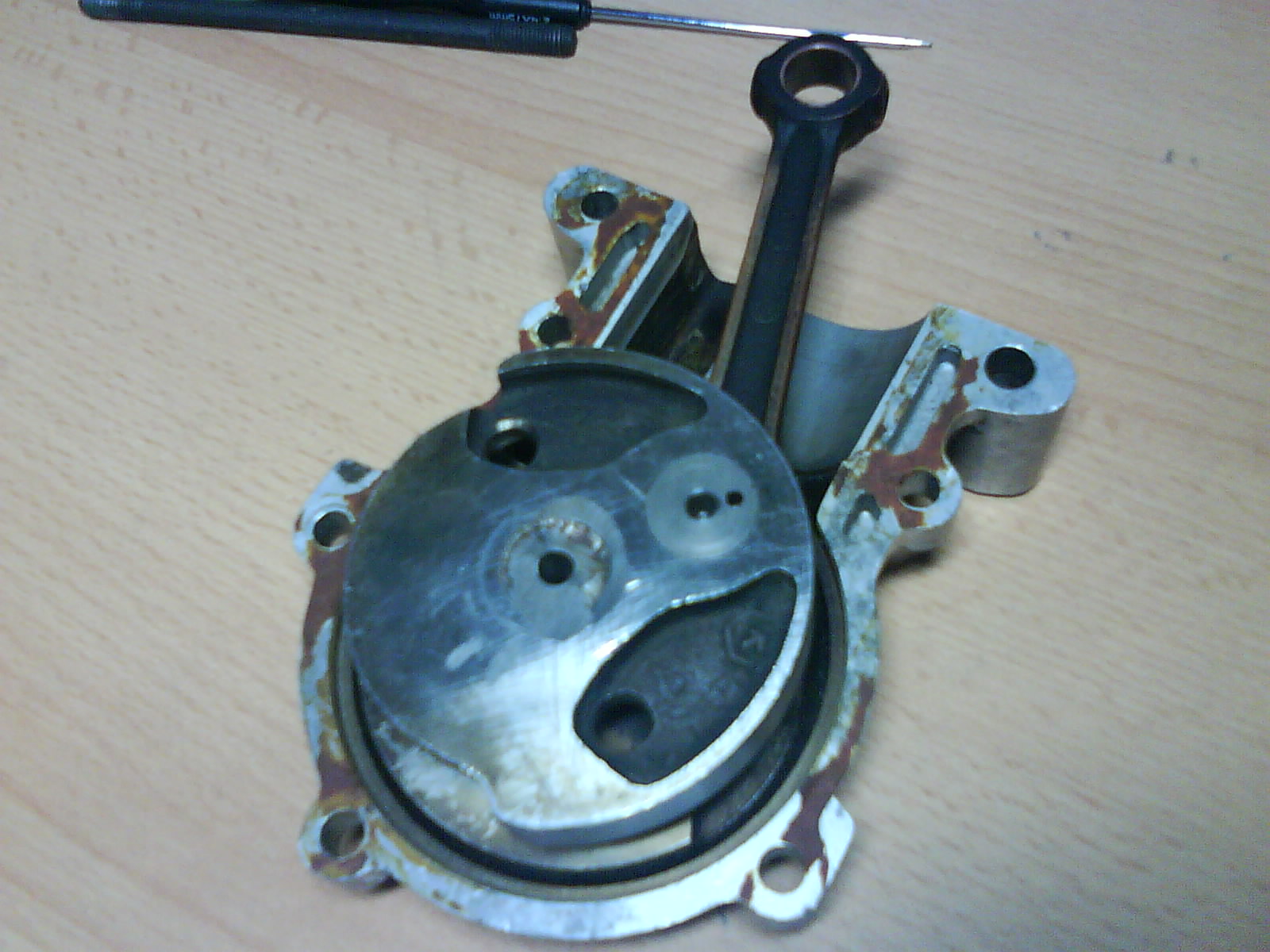

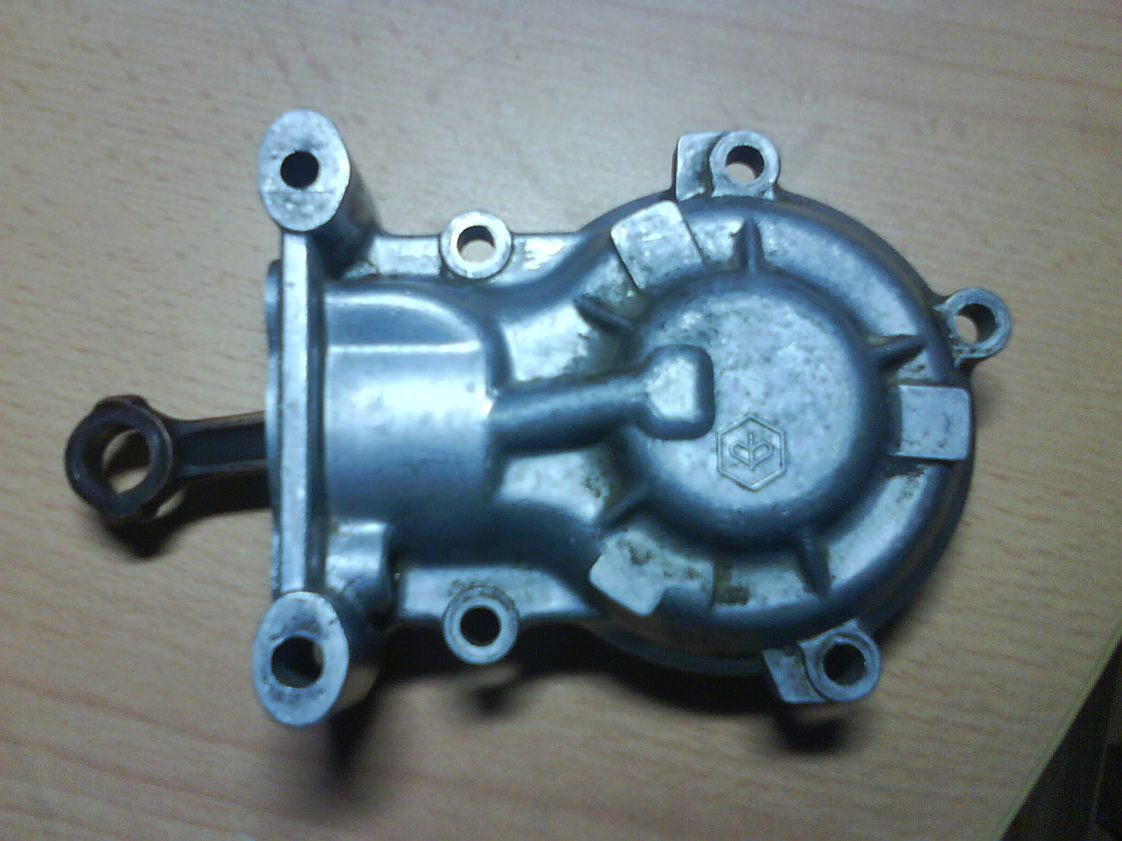

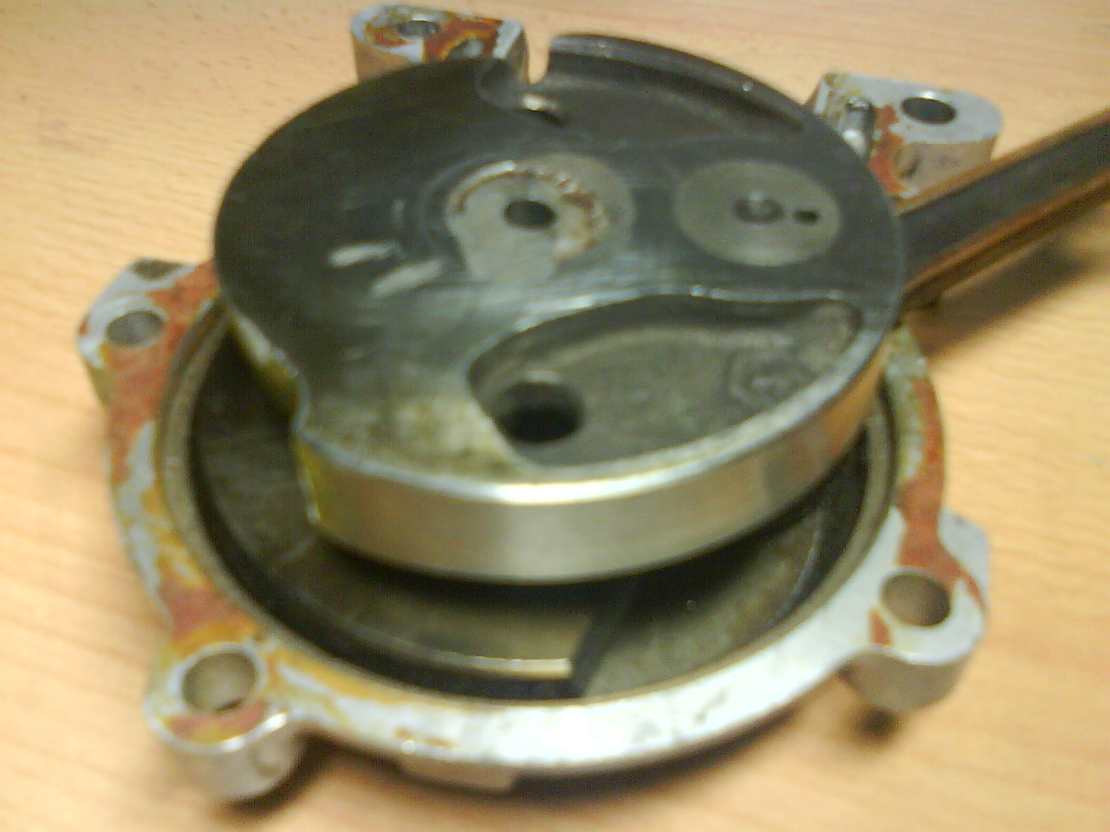

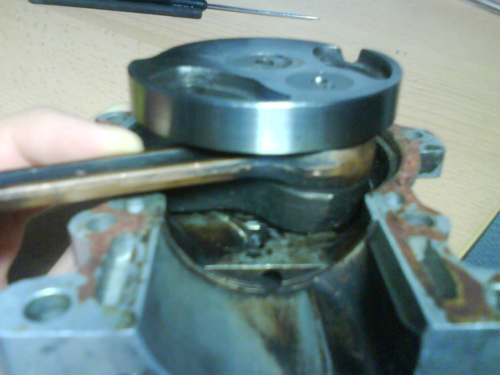

      wir bekomm ich die kw aus ner piaggio ciao gehäusehälfte raus? wellenzapfen ist abgeflext und die ciao kw sind ja am gehäuse fest fixiert
      Abgeflext? Fixiert? Was laberst du da?... o0
      Meinst du rgoße oder kleine Gehäusehälfte... Und was zur Hölle hast du da abgeflext?!^^

      ja ich weiß schwer zu verstehn :D:D
      ich hab da garnix abgeflext, hab die so aus der schule mitgenommen^^
      die kleine hälfte... in der sitzt die kw drinne aber ich hab kein schimmer wie man die rausbekommen soll.
      bilder damit mans besser versteht ^^

      Heissmachen und mit 2 breiten Schlitzschraubendreher raushebeln.... So hab ich das zumindest immer gemacht.
      Aber was willst du damit? Wenn du nicht die passende, größere Hälfte hast, dann isses eh Zeitverschwendung... Denn oftmals passen zusammengewürfelte Gehäuseteile am Zylinderfuß nicht 100%ig.

      das gehäse ist eh müll .. mit den kratern im gehäuse kann man mit dem teil echt nix mehr anfangen. hab auch zylinder und kolben noch aber bei denen ists genauso .. will die kw nur als zimmerdeko ^^
      hebeln hab ich schon versucht, gieng nix, aber ned mit erhitzen .. muss ich mal noch ausprobiern
      danke ötti ^^
      mfg
      halt!!!! Nicht erhitzen !!!!
      In der KW müssten löcher mit Gewinde drin sein... Schraube rein und PLUPP hasstes.
      Glaub ich zumindest, ist schon ein paar jährchen her das ganze.
      Ausserdem wer macht sowas mit der KW ???? Also abflexen...
