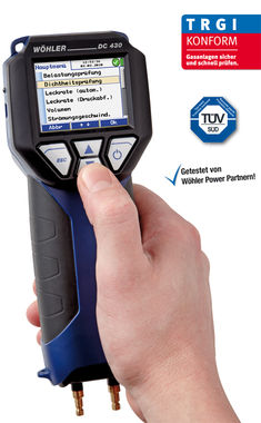

      Diesen Winter nicht viel gemacht, werde noch die Elektrik im Bezug auf nebenluftsteuerung umbauen, der scheiß kommt so weit es geht raus. Habe mir nen Prototypen für ne eigene Auslassschiebersteuerung gebaut, werde ab April in ner Elektronikfirma arbeiten, und dort nen Boardcomputer bauen, der Teile der jetzigen Elektronik ersetzt und nebenbei Daten mitloggt. Die Auslassschieber steuere ich dann über nen Modellflugservo an. Hat den Vorteil, das ich mir die Zeiten wann sie öffnen selber einstellen kann.
      Die Finale Version hat nen Farbdisplay mit relativ guter Auflösung, und loggt die Daten mit, also Drehzahl, EGT von beiden Zylindern, und mal sehen was noch. Muss das nur erstmal Programmieren und das dauert etwas weil ich mich da sehr schwer mit tue.

      Der Rest ist reines Datalogging, was rein davon abhängt, wie ich mit dem Programmieren zurecht komme. Hardwarenah zu Programmieren fällt mir ziemlich schwer, die Abläufe sind schwer nachvollziehbar. Ich nutze für die Finale Version ein Rauchgasanalyse Messgerät, welches ich quasi umprogrammiere und etwas umlöte. Falls das nicht klappt, baue ich die Steuerung aus dem Prototypen, der bereits Funktioniert (oben auf dem Bild).
      Ich muss quasi nur zusehen, dass ich alle Werte, die ich nutzen will, irgendwie digitalisiert in meine "CPU" bekomme, ab da ist der Rest relativ einfach. Drehzahl und EGT sind nicht das Problem, interessanter fände ich persöhnlich so Geschichten wie GPS und Beschleunigungssensoren. Damit könnte man Prinzipiell die Leistung errechnen, Zeiten stoppen, Beschleunigung messen usw. Im Grunde könnte man damit dann auch Schräglagen(garnicht so einfach beim Motorrad) messen, oder bei Wheelies zb eingreifen oder bei wegrutschendem Hinterrad und die Zündung unterbrechen.

      im Anhang seht ihr die Basis des Messgerätes, welches ich wohl Umbauen werde
