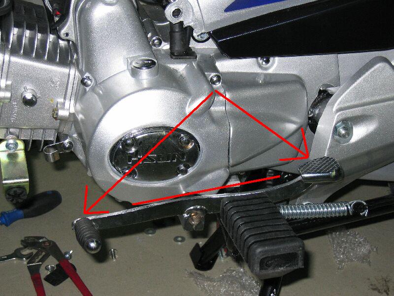

      ohne mir das thema jetzt genauer durchgelesen zu haben, habe ich eine kurze frage... wird das gerät über die gute alte motorbremse in form von runterschalten gebremst oder wieso ist der bremshebel mit dem schalthebel gekoppelt??

      Hehe, jeder, der mal ne CUP gefahren ist, weiss das. Der Hebel erleichtert das Rauf-Runterschalten- ist nämlich ne Halbautomatik:
      Drauftreten= Auskuppeln und Gang rein, loslassen= Einkuppeln, nochmal drauftreten- Auskuppeln + nächster Gang, Loslassen= Einkuppeln. Das geht relativ schwer wegen der Kupplung- also langer Hebel mit Wippe!
      Hi DJB,
      der Lude hat es ja schon erklärt. Das ist eine Schaltwippe, die Fussbremse ist ganz normal auf der rechten Seite.
      Leider ist die Schaltung "verkehrt rum". Hochschalten: Nach vorne unten treten (alle Gänge) Runterschalten: Nach hinten treten. Der Leerlauf liegt zwischen dem 1. und 4. Man kann sozusagen "im Kreis" schalten.
      Das ist eine Umgewöhnung. Und dann ist noch die Kupplung in den Schaltvorgang intergriert, so wie Lude beschrieben hat.

      Nein, das Teil hat keinen Kupplungshebel.
      Es hat eine Fliehkraftkupplung. Die dient mal zum Anfahren. Dann wirkt der Schalthebel auf die Kupplung und kuppelt beim Schalten kurz aus. Wie es Lude beschrieben hat: Runter treten, Auskuppeln und einen Gang hoch. wenn man den Schalthebel wieder losläßt dann kuppelt es ein.
      Beim runterschalten genau umgekehrt.
