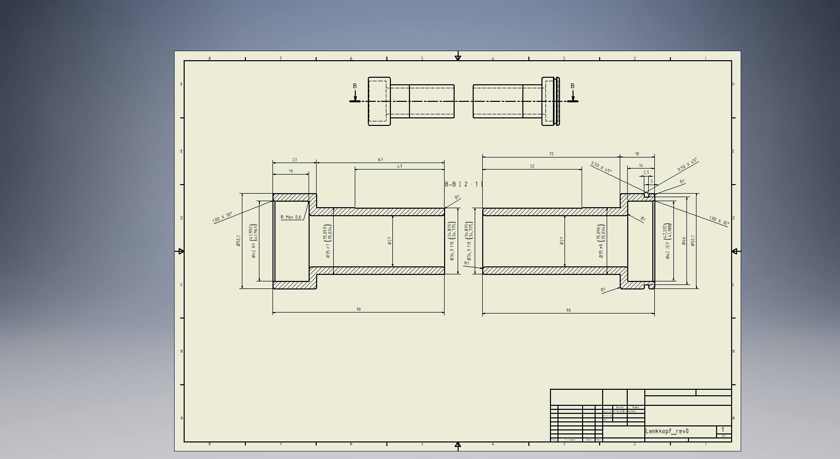

      So ungefähr.
      Der Lenkkopf wird oben und unten abgeschnitten und die zwei Hülsen werden eingesetzt und oben und unten verschweißt.
      Die Zeichnung da dient aber nur als anhaltspunkt. Mittlerweile würde ich die Beiden Hülsen noch ineinander greifen lassen und den Lagersitz würde ich auch etwas anders machen. Die Passungen da drauf sind auch quatsch :whistling: . Das auf dem Bilod war für ein Malagutti Ronco Rahmen auf KTM SX Gabelbrücke umzubauen.
