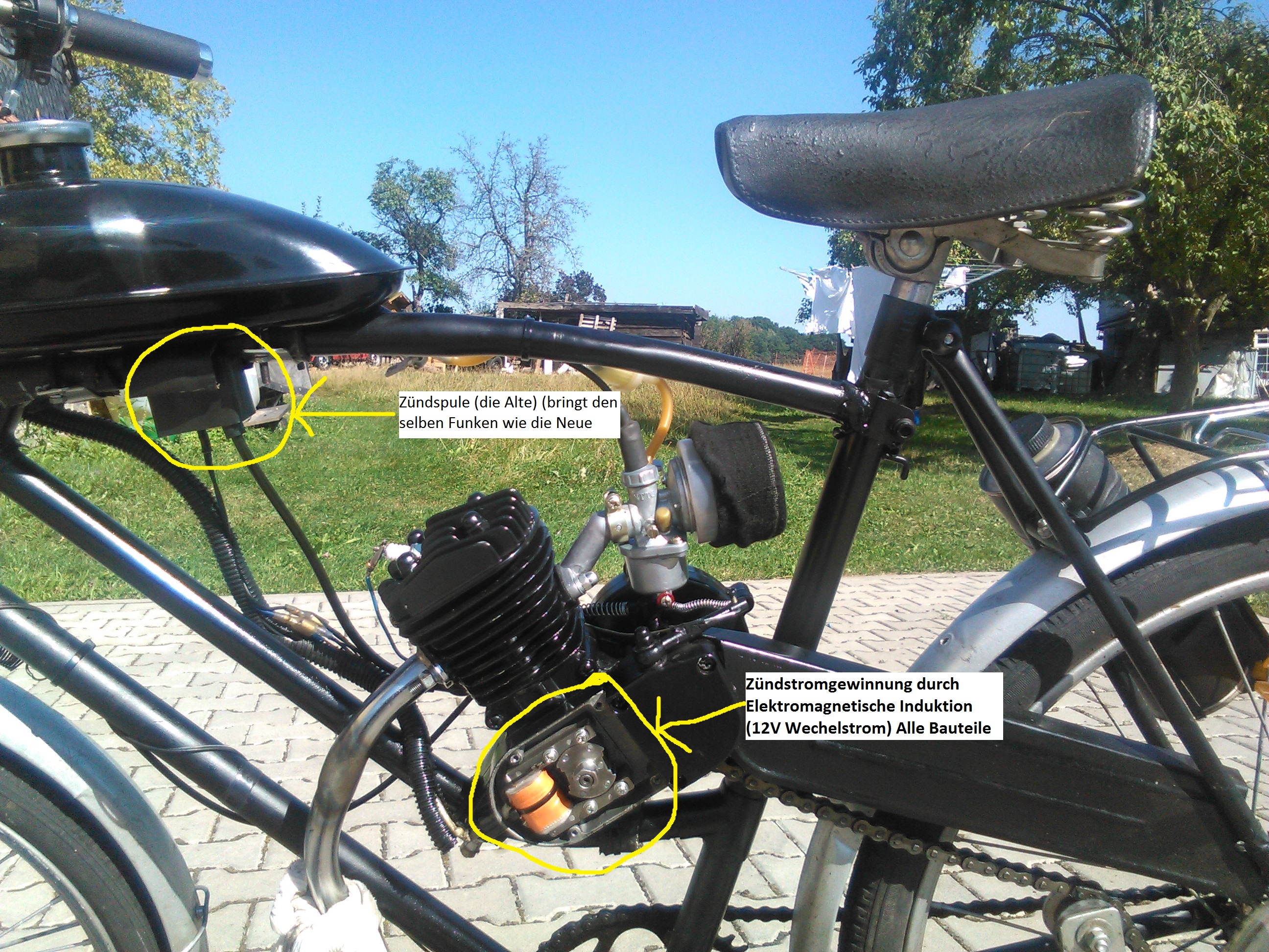

      Ich habe mir vor 2 jahren so einen Chinahilfsmotor zum herumheizen
      gekauft. Nach dem ich ihn eingefahren habe bin ich an einem heißen Tag
      ein ganzes stück gefahren. Nach einer kleinen Pause sprang das Ding ums
      Verrecken nicht mehr an! Wie kann ich es wieder zum laufen bringen?
      Zündfunke ist da. Luft und Kraftstoff auch (Kerze ist feucht).
      Habt ihr villeicht einen rat um das ding wieder zum leben zu erwäcken?
      PS: Ich würde gern bilder rein stellen doch ich bin neu und mir müsste das erst erklärt werden?! ;D

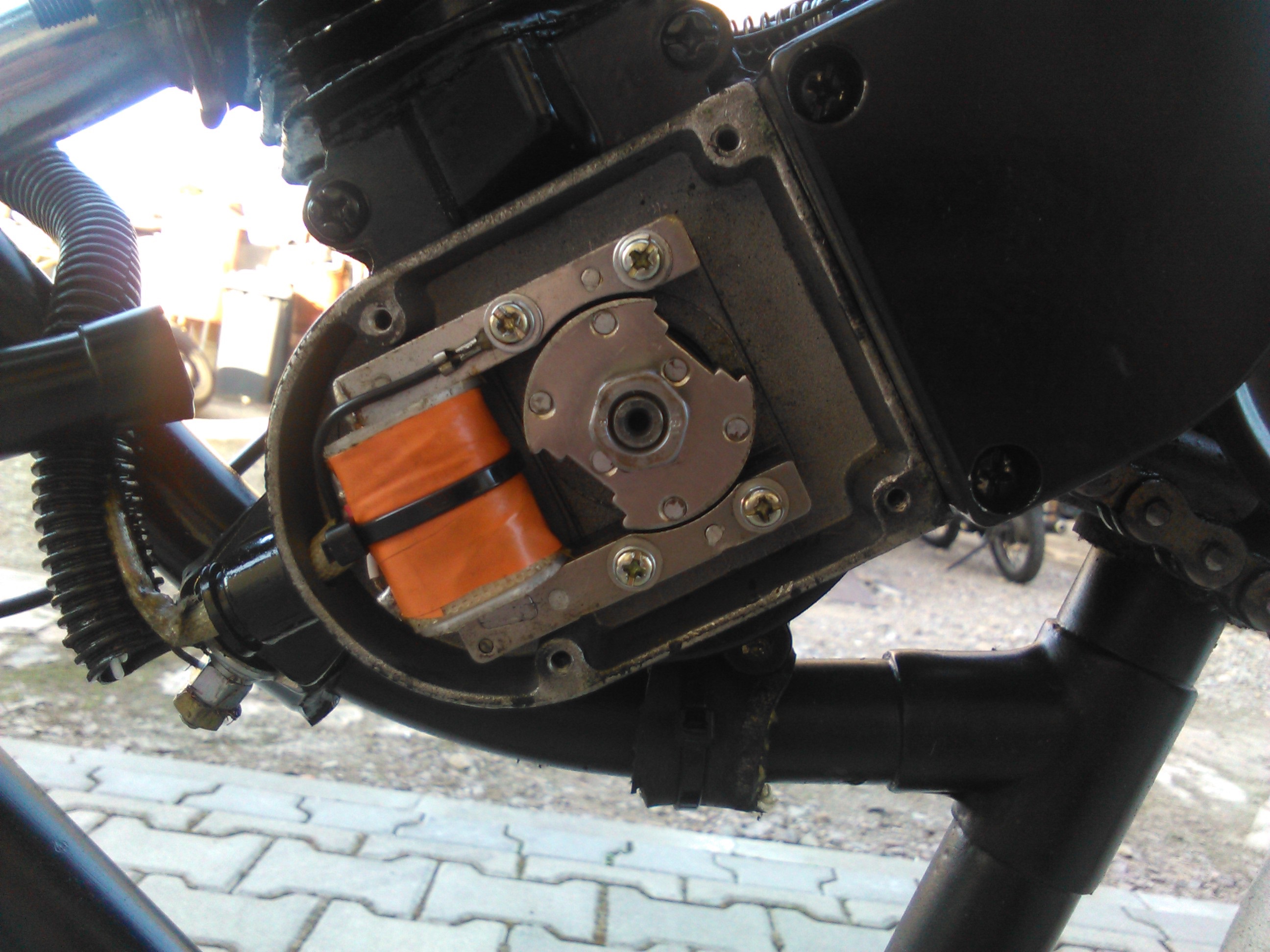

      Wenn ich den Funken über das Zündkabel teste, dann überwindet er eine Distanz von 6mm - 1cm. Ist aber ziemlich dünn aber blau. Mit Zündkerze sieht er auch nicht schlecht aus. Der Vergaser ist sauber also die Düsen sind mit dem Kompressor durch geblasen, das Schwimmernadelventil schließt, der Schwimmer ist Dicht, Benzin Kommt an und wenn ich in den Vergaser puste wird die Hand an der ansaugseite etwas Feucht.
      Da ja eigentlich alles für eine Zündung vorhanden ist und das teil trotzdem nicht kommt sogar unter der Zuhilfenahme von Starterspray habe ich den eigentlich abwegigen Gedanken gefasst, das da was an der Kurbelwelle Verdreht ist...? Könnte das unter umständen sein?

      Ich werde es mal mit einer Mopedzündkerze probieren. Der Elektrodenabstand ist ja eig. nicht so wichtig solange der funke springt?!
      Wie könnte man denn die Zündung an dem Stator einstellen?
      Ich habe es mit einer Moped, Rasenmäher, Heckenscheren und ner Autozündkerze versucht Nix!

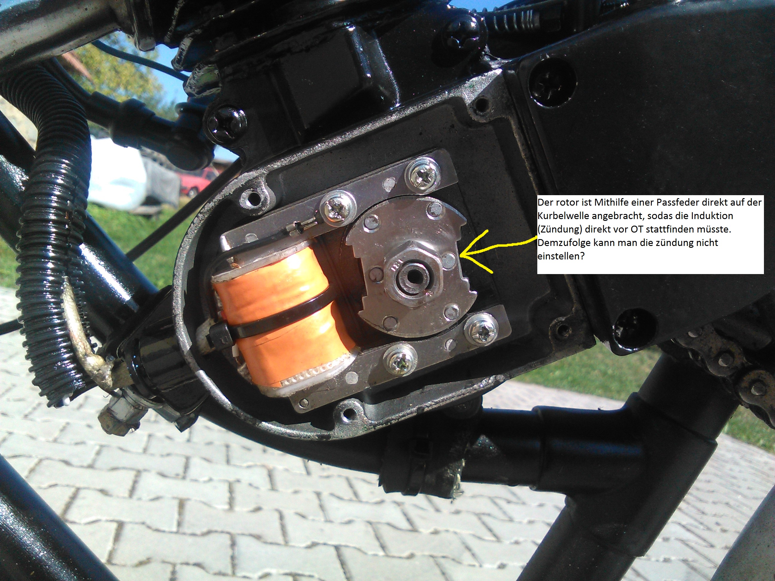

      Auf dem Bild ist die Stellung des Rotors bei OT das ist ja eigentlich richtig da er kurz vor OT Zündet.?

      Noch 2 Möglichkeiten
      1. Rotor auf der kurbelwelle verdreht selten aber kommt vor (passfeder gebrochen)
      2. Kompression prüfen einfach mal von hand am Rotor drehen wenn da kein deutlicher wiederstand zu spüren ist ist was im zylinder faul (muss in richtung ot sehr schwer gehen beim von HAND drehen)
      Hatte kürzlich ein Pitbike chinesischer Produktion hier, da war trotz relativ gutem Funken die Grundplatte trotzdem kaputt. Was genau kann ich nicht sagen, da alles in Harz gegossen war und man da nichts dran reparieren kann. Neue Grundplatte und es lief wieder.
      Mfg Kreidlerheizer

      Na dann kann man die Zündung nicht über den Stator einstellen also GARNICHT XD!

      Also die Passfeder ist nicht gebrochen, da ich den Rotor gewechselt habe und da war sie ja noch ganz? Und er sitzt auch richtig das war ganz schön schwer aber da sitzt alles gut!
      Und
      Da ist auf jedenfall Kompression da weil es ist ja ein 80 Kubikker und er lässt sich schwer drehen! Ohne anlauf mit dem Fahrrad Fahren auf 10 km/h bekommt man den Kolben nicht beweg aber fest gegangen ist er auch nicht, das war von anfang an auch schon so.
      Kreidlerheizer
      Bei der Zündung (rechts unten in den Bildern ist alles neu sowie die Zündspule) Trotzdem Danke

      Ganz genau! Jetzt hilft nur noch eine Zündzeitpunktpistole weiter: Im OT eine Markierung auf dem Stator und Rotor machen, und dann durchdrehen. Der sollte dann etwas vor OT zünden.
      Wenn die Nicht zur Hand ist : Markierung im OT auf Stator und Rotor. Rotor abziehen, Keil raus und etwa 20° weiter in Drehrichtung ansetzten, festschrauben. Start. Dann nochmal 20°, usw. Bis das Dingen läuft... ist definitiv nur Zündung. Und keine Sorge- Ich fahre in meinen Rennmotoren auch keinen Keil. Die sitzen so auf der Welle- nur mit Konus. Das hält...
