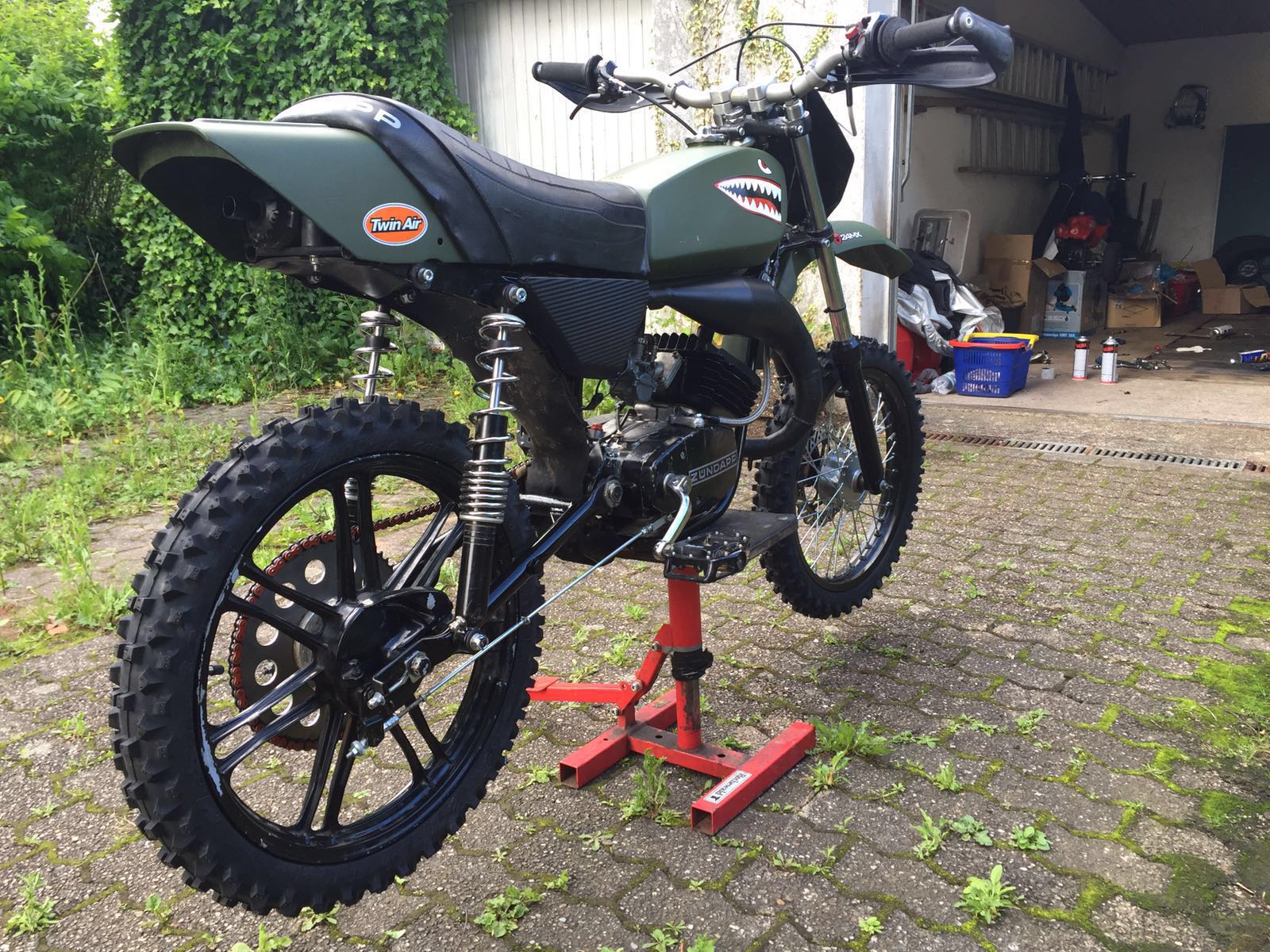

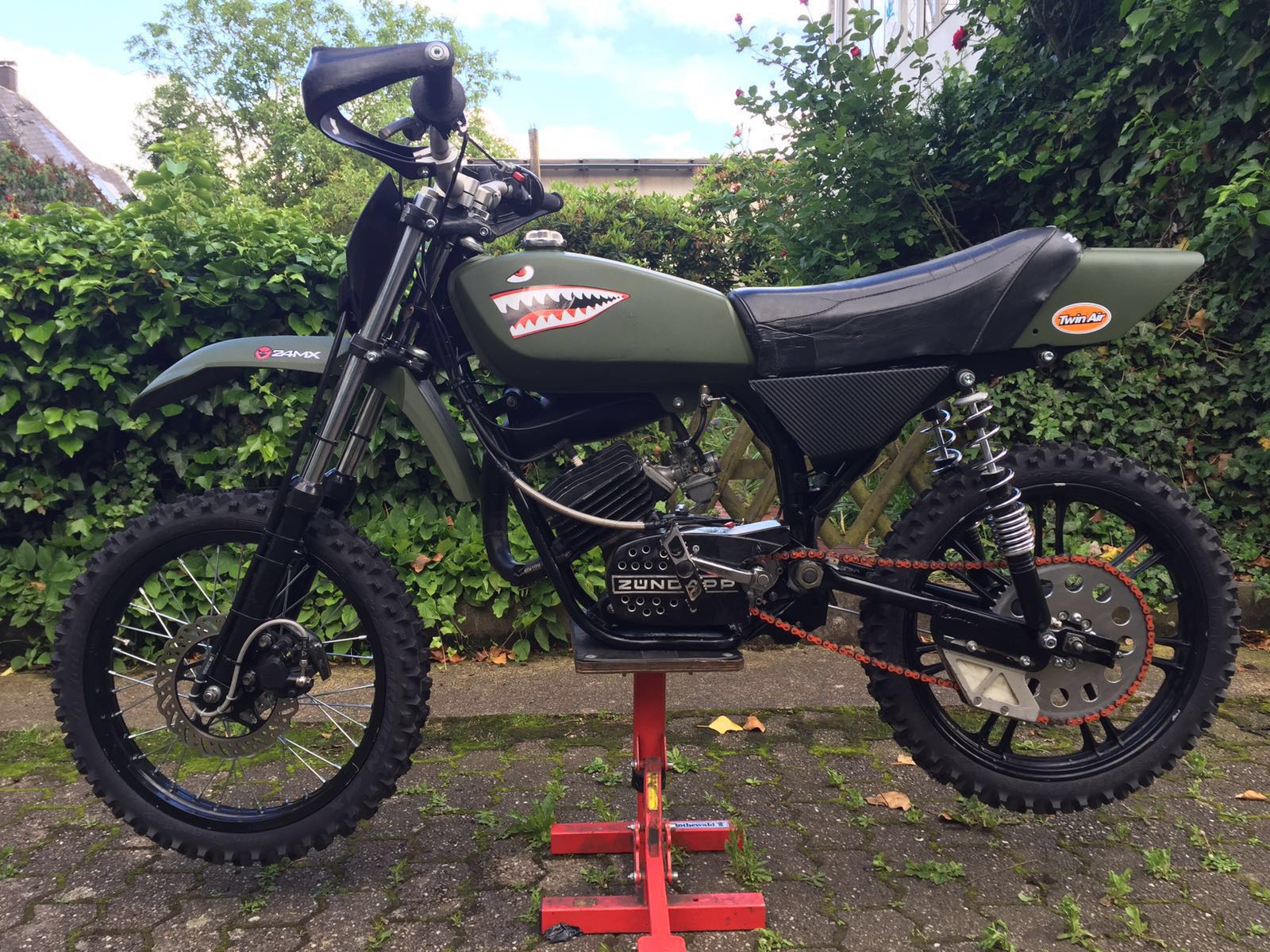

Naja. Daran habe ich noch nicht gedacht. Aber ich mache es jetzt erstmal mit der original Felge. Hier noch ein großes Bild von der Ketten Führung:
Sieht zwar nicht gut aus, Funktioniert aber.
Ist einfach nur ein Stück Flachstahl, in das ein Langloch geschnitten wurde.
Daran wurde der schleifer befestigt. Der ist von irgendeiner Cross. Das genaue Modell weiß ich leider nicht.

Hab gerade gesehen, kann man an der unteren Schraube von dem Federbein nix machen, oder für was is
die. Sieht für mich aus wie ein Luftpolster oder so. Hat man ja beim MTB auch, je mehr Druck umso härter wirds.Lieber so einen Sitzen haben, dass man nicht mehr stehen kann, als
so einen Stehen zu haben, dass man nicht mehr sitzen kann. -
Die Schweiß Übungen sind nicht von mir. Das ist ein Ventil um Gas in die Dämpfer zu machen, bzw raus zu lassen. Aber ich glaube, dass ist damit das Öl nicht auf schäumt, und nicht um die Dämpfer weicher zu machen.
Was man noch machen kann, ist die Vorspannung der Federn weiter raus zu nehmen. Das muss ich auch mal noch testen.
Gesendet von iPhone mit Tapatalk -
Hatte ich bei meinen YSS damals auch so - Ventile oben, und hab den Druck dann regelmäßig abgelassen, seit dem waren die echt viel besser zum fahren. Solche Stoßdämpfer pumpen sich nämlich von selbst auf, und ich wage zu behaupten, dass man mit den Ventilen den Überdruck ablassen kann.
MfG GeorgDas Leben ist zu kurz, um 4 Takte auf einen Zündfunken warten zu müssen!! -
Danke schonmal für die Tipps, das mit dem umdrehen werde ich mal testen.
Kann mir denn jemand sagen, ob in den Betor Gas oder Luft drin ist.
So weit ich weiß ist Gas drin und Gas sollte man ja nicht rauslassen, weil es dafür sorgt, dass das Öl nicht aufschäumt.
Wenn 'nur' Luft drin wäre könnte man diese natürlich ablassen und zur Not wieder aufpumpen. -
Das kann ich dir nicht sagen, aber pass auf jeden Fall auf beim ablassen, da da mächtig Druck dahinter ist. Die YSS hatten nur Schrauben drin und ich habe dir mal auf gut Glück aufgeschraubt...puh die sind herausgeschossen, das glaubt ihr nicht

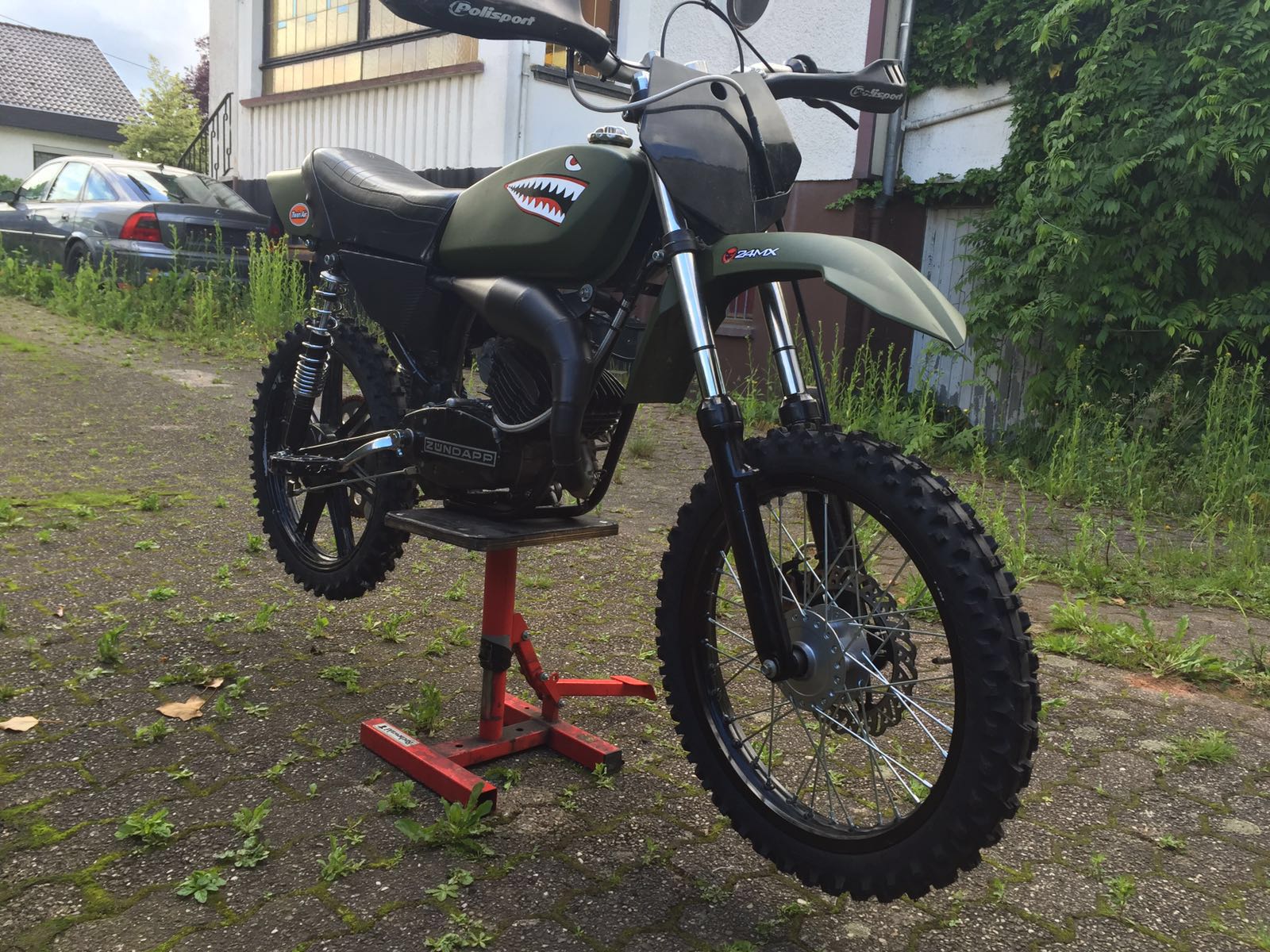

Hier ging es in letzter Zeit auch ein wenig weiter.
Wir sind startklar für das Rennen am Wochenende in Wahlen.
Ein ausführlicher Bericht wird folgen.
Wir haben die Suzuki Gabel verbaut und haben in den Betor Stoßdämpfern neue Federn drin.
Die Schweißübung haben wir nochmal ordentlich gemacht Sascha
Außerdem wurden neue Twinair Luftfilter für eine Suzuki DR350, eine neue Startnummerntafel, ein anderer Zylinder und neue Reifen verbaut.
Zum Abschluss haben wir es sogar geschafft, die Karre zu lackieren.
Bilder folgen!
Gruß Manu -

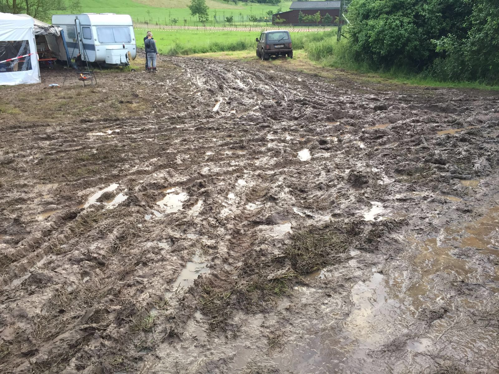

Wie geplant sind wir Freitags morgens angereist. Die Anreise hat trotz des besch..eidenen Wetters am Freitag sehr gut geklappt.
Freitags war die Wiese mit einem Allradfahrzeug wenigstens noch einigermaßen befahrbar.
Es hat dann noch den ganzen Tag über immer mal wieder angefangen zu regnen, so das die Wiese dann irgendwann eher einem Sumpf-Gebiet ähnelte.
Am Samstagvormittag hat es wieder angefangen zu regnen. Es war eigentlich für den ganzen Tag Regen gemeldet, aber Gott sei Dank blieb es dann Nachmittags trocken.
Mittags war das Qualifying, welches wir nutzten um uns ein wenig mit der Strecke vertraut zu machen.
Der Streckenverlauf war meiner Meinung nach dieses Jahr wirklich gut.

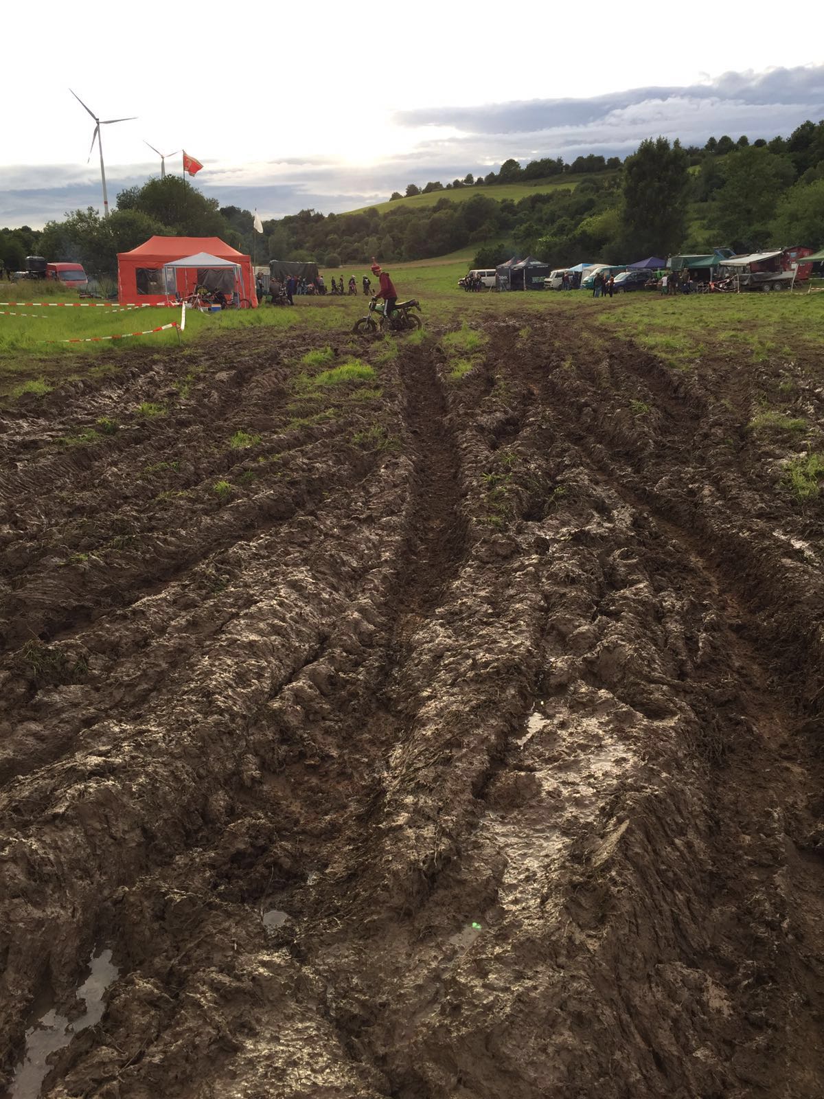

Allerdings war nach ein paar Minuten die Grasnarbe komplett weggefahren und die Strecke verwandelte sich, ähnlich wie das Fahrerlager, in ein Schlammbad.
Die Rennleitung hat die Strecke nach dem Qualifying noch etwas umgebaut, da der obere Teil der Strecke durch 2 ciraca 5 Meter lange Pfützen geführt hätte. Dieses Stück wurde dann weggelassen.
Wir befreiten unsere Karre anschließend einigermaßen von dem Schlamm und meine Teamkollegen bauten einen provisorischen Luftfilterkasten und einen Spritzschutz für den Zylinder aus Gummimatten.
Sonntags war dann das Rennen.
Wir hatten morgens noch letzte Vorbereitungen getroffen, prophylaktisch den Kupplungszug und den Luftfilter gewechselt.
Zum Glück war es Samstagnachmittags trocken geblieben. Die Strecke war Sonntag in einem viel besseren Zustand als am Vortag.

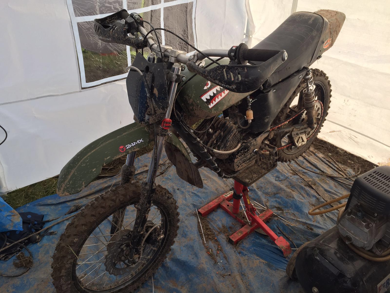

Die erste Schadensanalyse hat ergeben: 2 Kaputte Kupplungszüge, ein abgefallenes Pedal, und die Vorderradfelge ist komplett durch.
Ist eine 17 Zoll Felge von Happy.. Hier ist keine Speiche mehr fest. Ich muss mir das mal noch genau anschauen, ich glaube aber dass es an der Radnabe liegt.
Da sind die Löcher für die Speichen ausgeschlagen..
