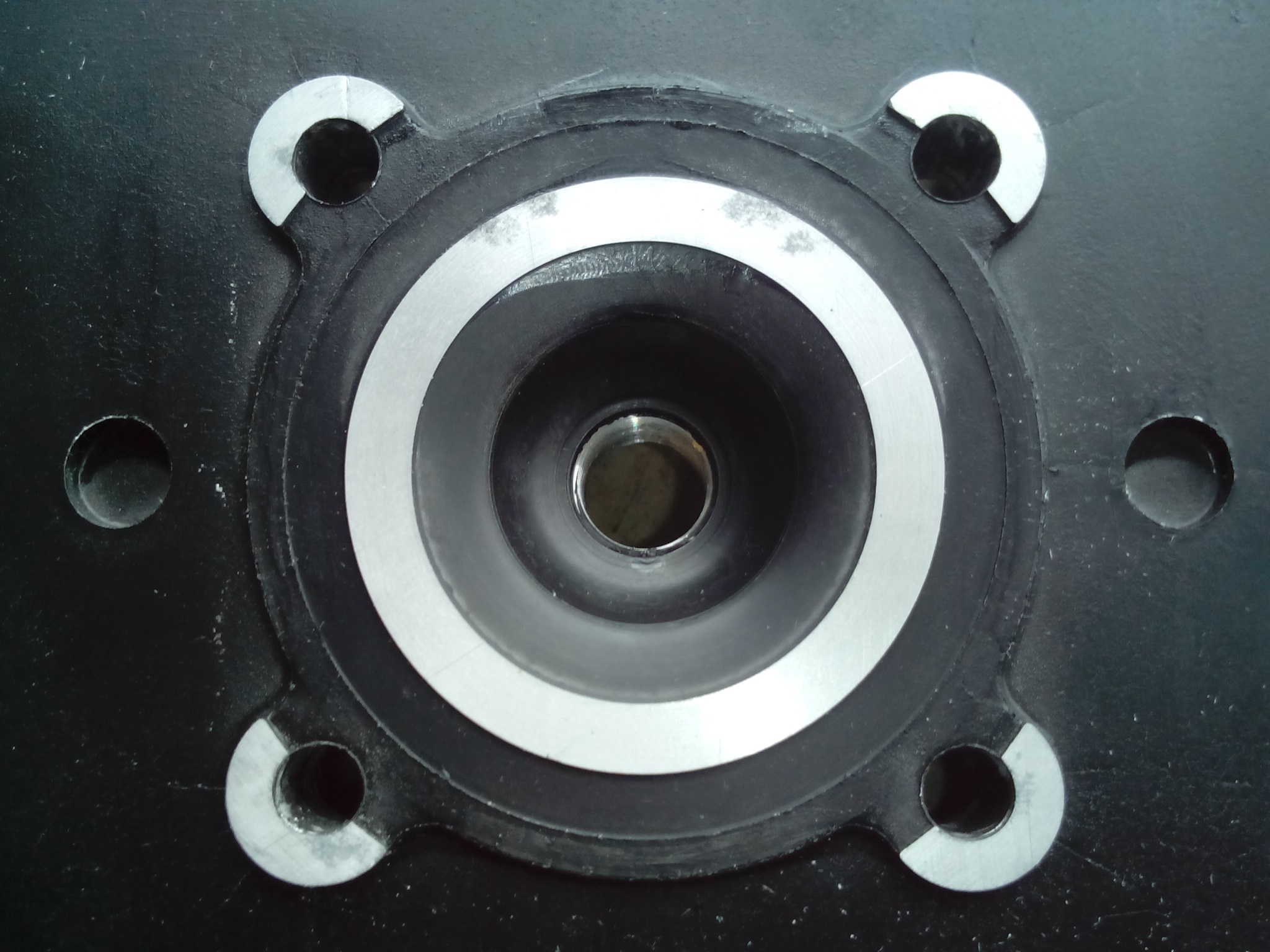

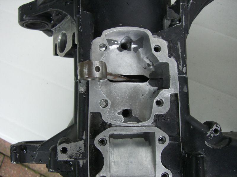

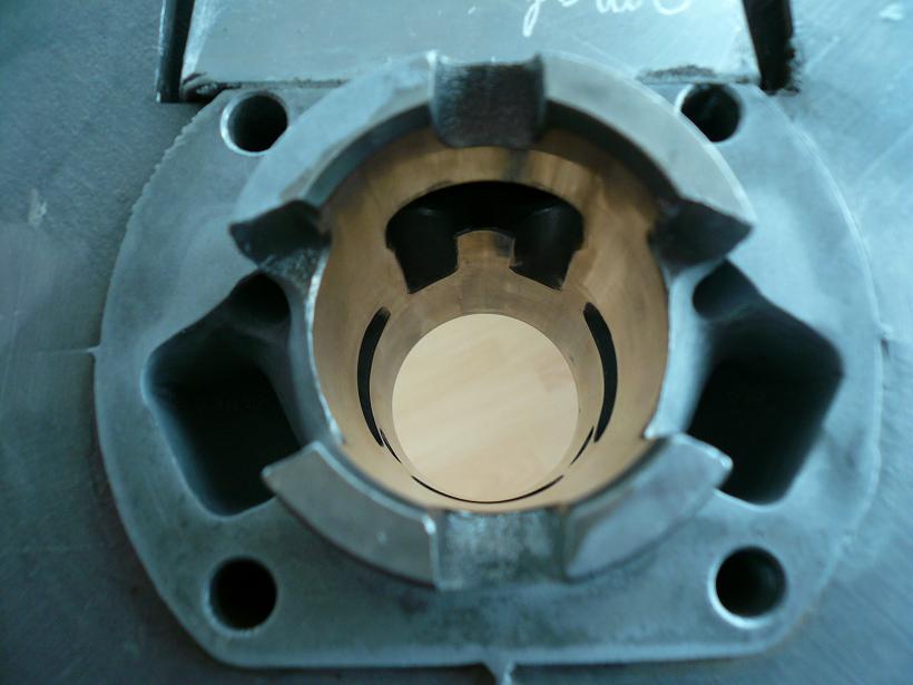

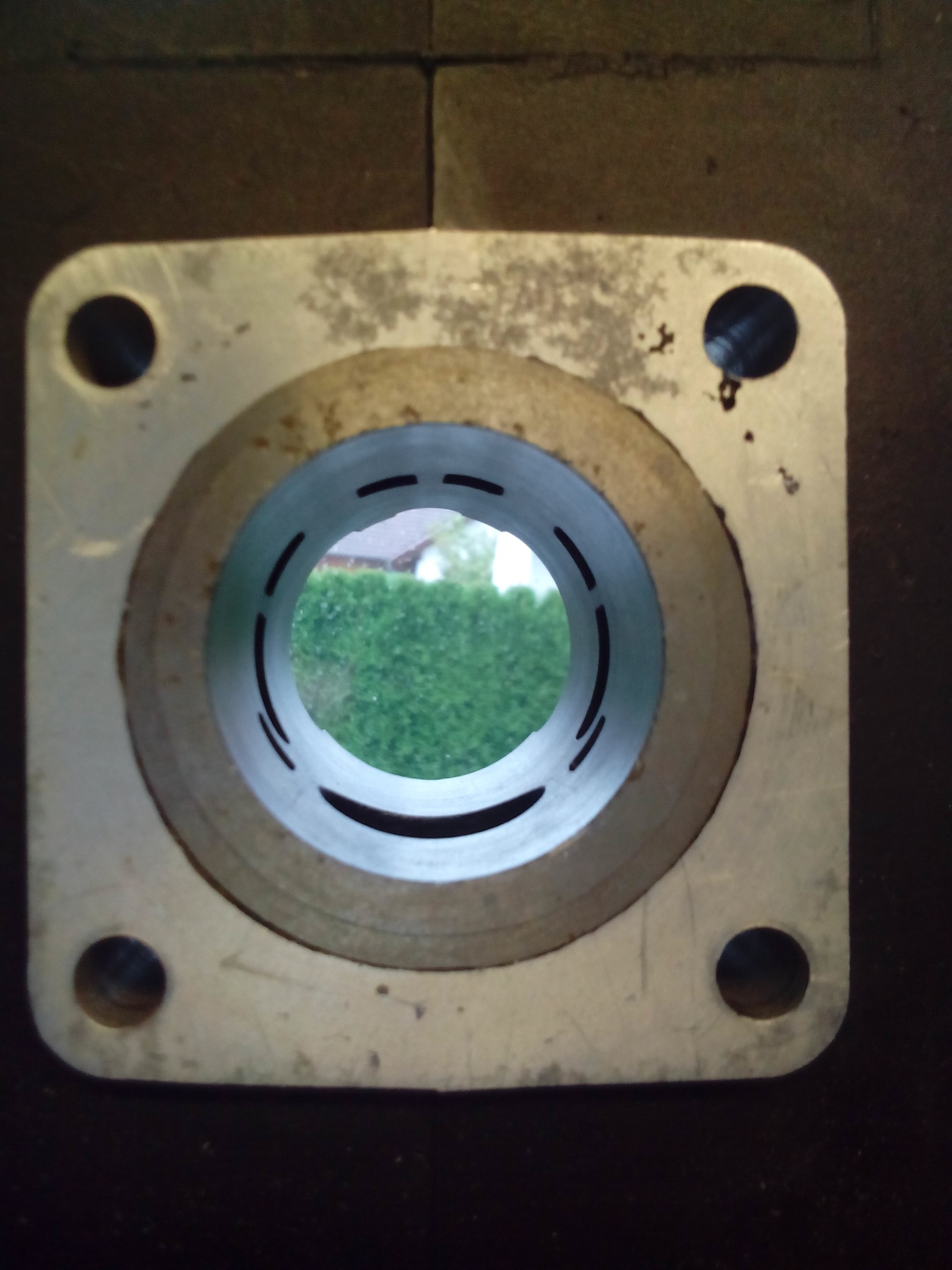

      @Jooß: Jupp, bin ganz zufrieden mit dem neuen Zylinderkit, war mal wieder ein Glücksgriff. Es handelt sich hierbei um einen luftgekühlten 50cc Grauguss Zylinder von Metrakit mit einer 40mm Bohrung und einem Hub von 40mm. Zylinder passt perfekt auf den 506er GME Block. Kurzhubwelle rein und Spass haben :)
        669,63 kB, 2.048×1.536, 11.008 mal angesehen
        525,48 kB, 1.536×2.048, 10.627 mal angesehen
        595,53 kB, 2.048×1.536, 10.759 mal angesehen

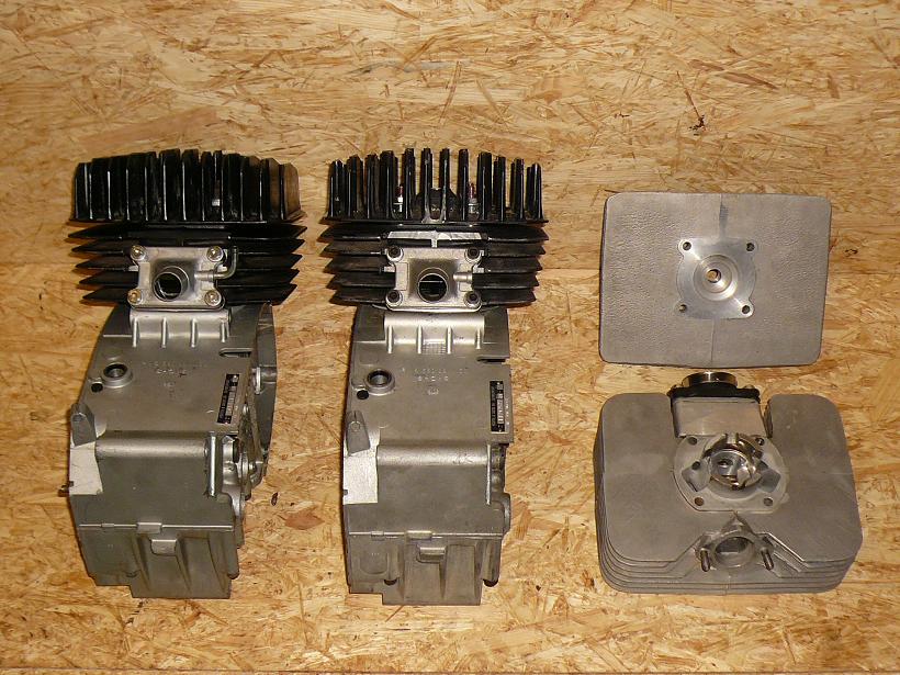

      Hallo Marc, du hast recht, diesen Zylinder gab es auch als ZME, habe damals 2 Motoren gebaut und einer davon war letzte Woche bei Ebay drin. Von der Leistung war ich mit dem ZME überhaupt nicht zufrieden, da geht der GME deutlich besser. Habe damals alle meine ZME (2 x Metrakit + 1 x EMOT Parma) verkauft. Stephan hatte ja damals mit diesem ZME Zylinder auch so seine Erfahrungen gemacht, ich glaube der ZME kam auch nie bei ihm zum Renneinsatz.
        127,11 kB, 820×615, 12.828 mal angesehen

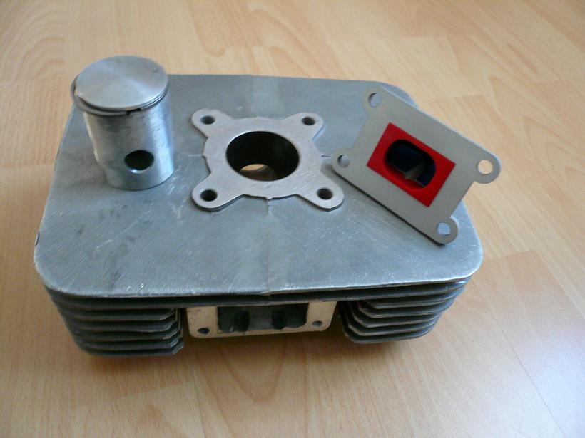

      war auch mit dem Parma vom Emot nicht sonderlich zufrieden und der war sehr sehr teuer. Kann ich dir leider nicht sagen, was damals für ein Membranblock verbaut war. Jetzt versuch ich´s mal den GME Metrakit. Den 50cc Athena bekommt man ja so wie es aussieht eh nicht mehr.
        62,07 kB, 820×615, 14.992 mal angesehen
        59,42 kB, 820×615, 16.920 mal angesehen

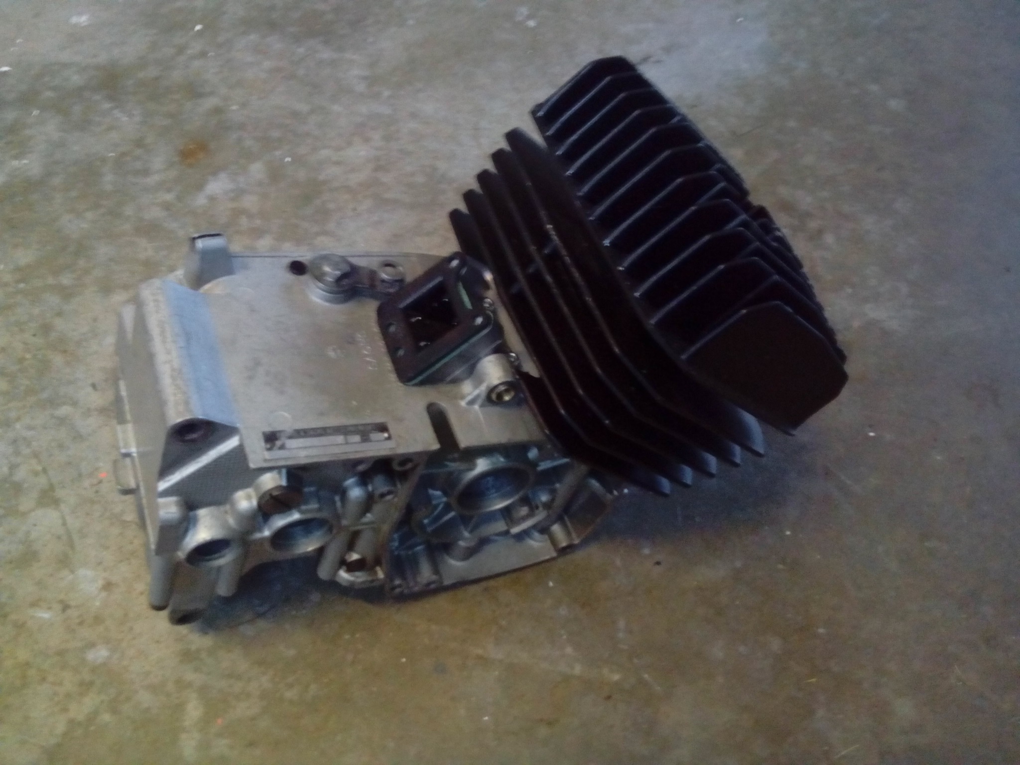

      Vor ein paar Wochen hat mir ein Kollege aus dem Rollersektor ein Bild geschickt, da weiß ich auch nicht so recht was ich von halten soll ?(
        58,24 kB, 800×600, 17.803 mal angesehen
      Es kommen 2 Dinge zusammen- einmal der Totraum, zum 2. die Verwirbelungen. Und DAS macht das ganze in Verbindung mit der EInlaßreso praktisch unberechenbar. VVD erhöht kann bei dem einen Motor zu massivem Plus führen, kann aber genausogut ins völlige Gegenteil umschlagen. Bei Sachs solls halt so gewesen sein, bei Puch ist etwas mehr Totraum auch nicht verkehrt. Ohne das auszuprobieren: Ich würde sagen keine Chance.... Und dann mit den SZ und Flächen am Zylinder wieder etwas verändert -> der Spaß geht komplett von vorne los...
