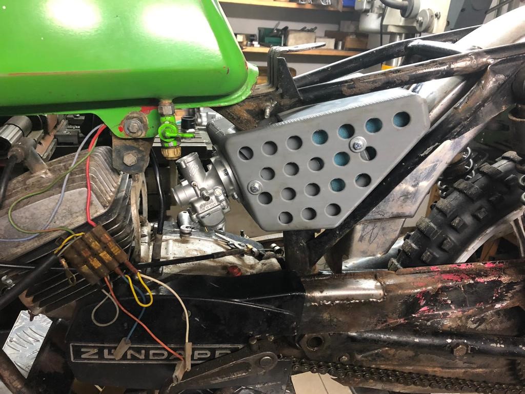

      He Leute ich suche einen Luftfilter für den Polini CP Vergaser, der hat ne Anschlussweite von 46 mm und mein TwinAir leider nur 38mm. Am liebsten wär mir wieder ein Twin Air in rund, aber ich find da leider nix mit passendem Anschluss. Weiss von euch jemand, wo man da was bestellen kann?

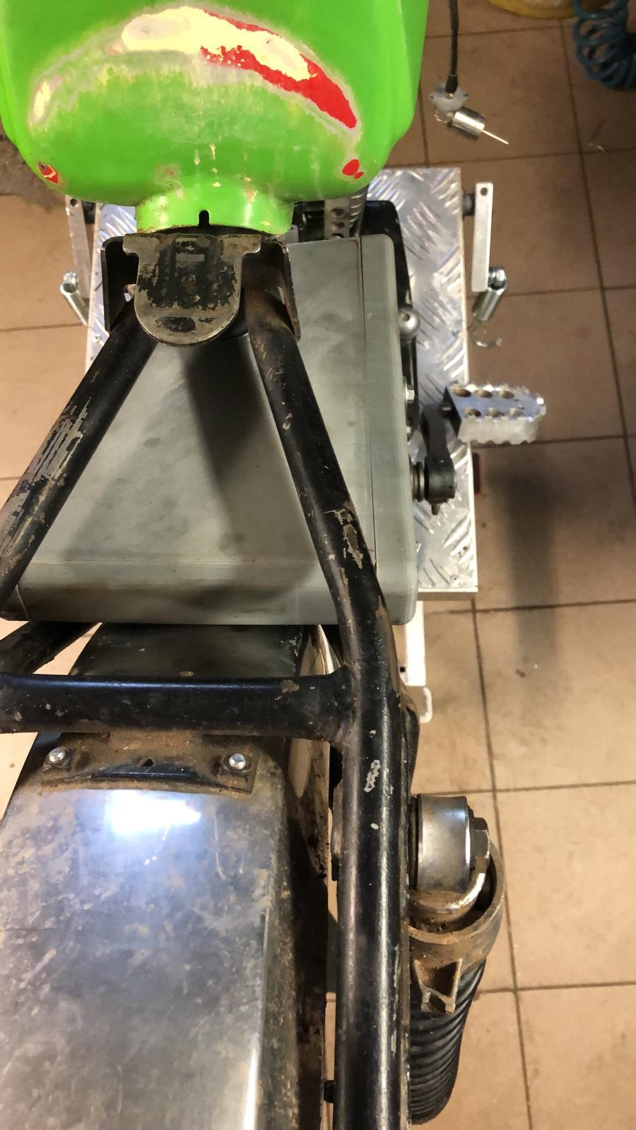

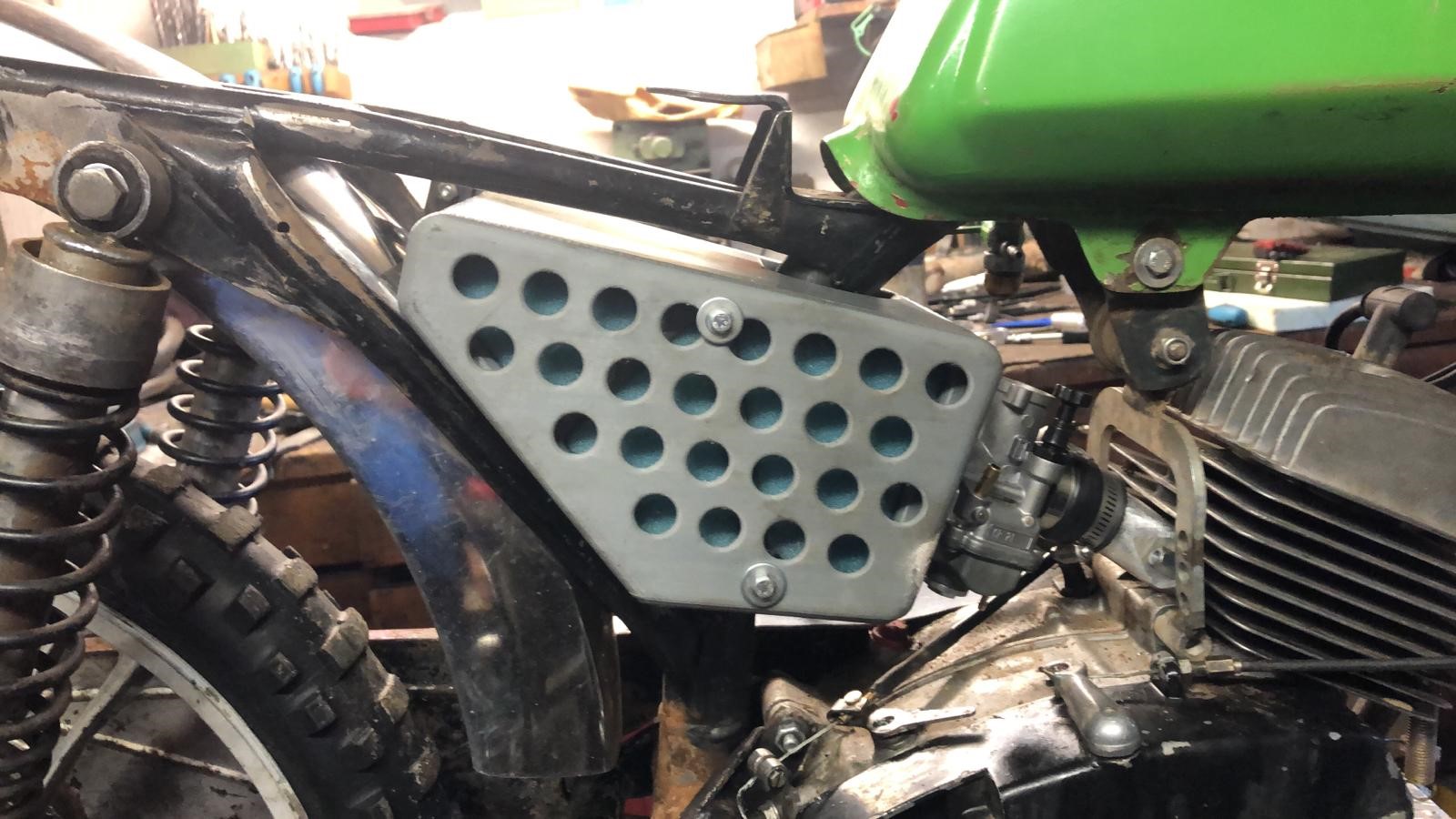

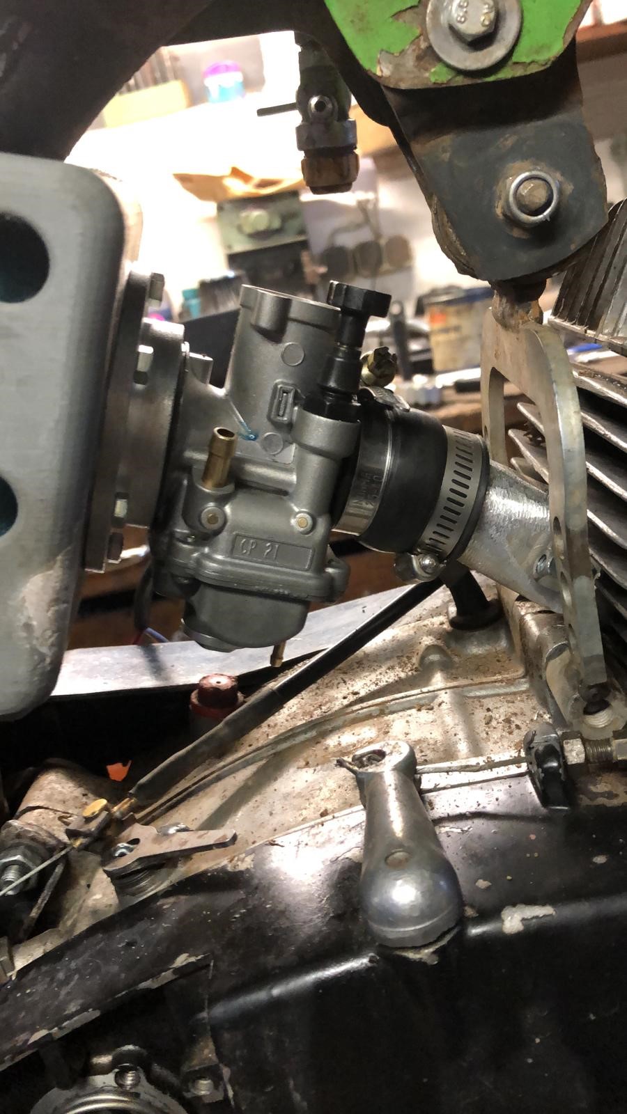

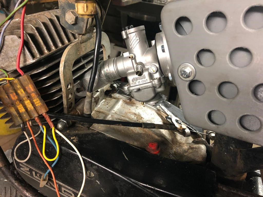

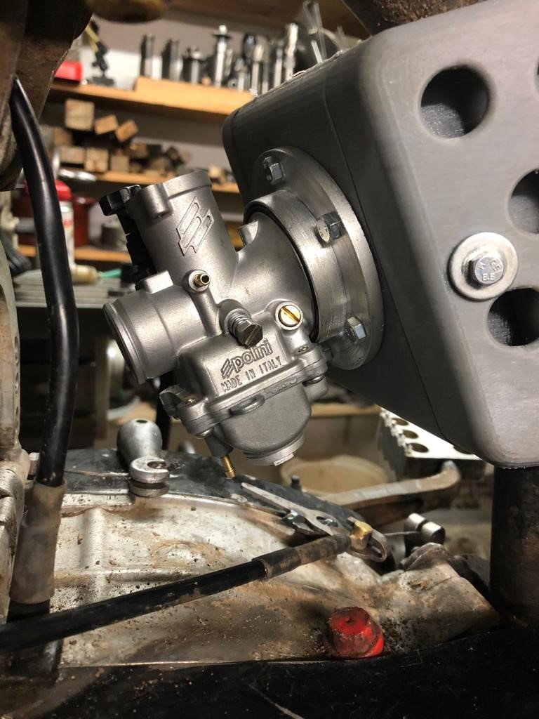

      Habe einen Luftfilterkasten drucken lassen. Passt genau für Polini CP. Innendrin sind links und rechts Filtermatten von Twinair die ein blaues Öl von Motorex bekommen haben.
      Zum Vergaser wird mit einem O-Ring abgedichtet.
      Den Ansaugstutzen habe ich selbst gebaut.
