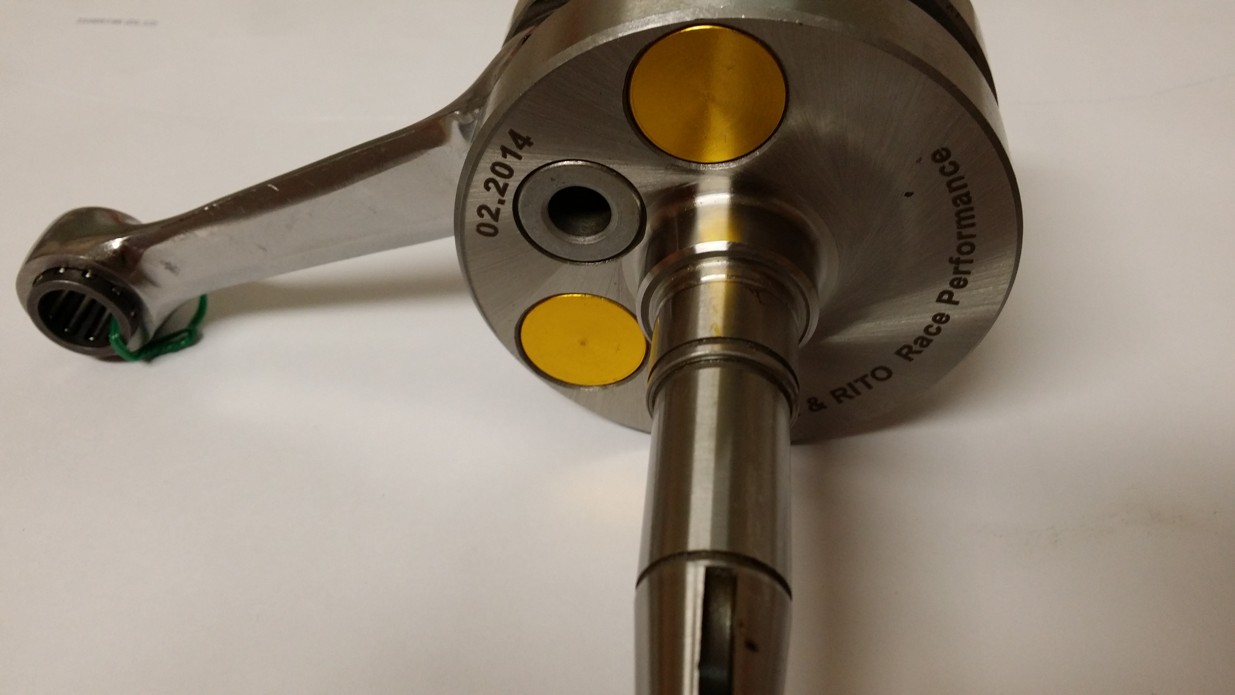

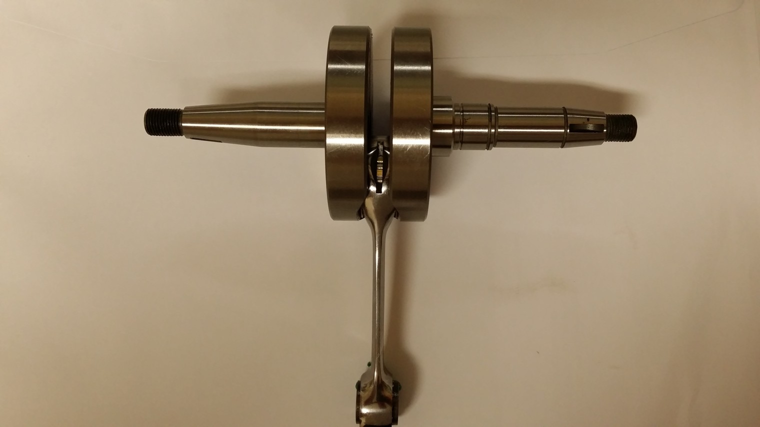

      Da behaupte doch noch einer, es gäbe nichts für Puch mit Hubänderung aus der Schachtel!
      Stimmt nämlich nicht! PPR-Rito-Welle, passt so in den E50- 39,7mm Hub, 85mm Pleuellänge, 16er Hubzapfen mit Silberlager und geschmiedetem Messerpleuel, und sehr großzügigen Schmierbohrungen. Laut PPR mit 6 Monaten Garantie.
      Leider gabs nur eine Vorserie, die momentan ausverkauft ist- irgendwie konnte ich nicht wiederstehen.
      Preis: 250€. Nicht gerade ein Schnäppchen, aber wer nicht die Möglichkeiten des Umbauens hat- für den eine echte Alternative! Aber schaut selbst:

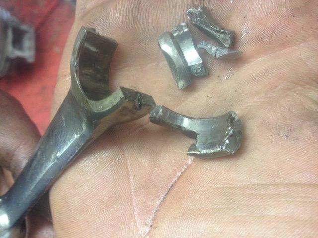

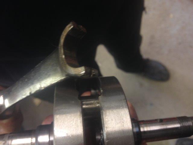

      Also meine hat es nach ca. 15-18 Stunden zerstört. (Zündappwelle mit 85mm Pleuel)
      Die Zuschauer in Damscheid haben den Schlag live und lautstark mithöhren können.
      Der Austausch (Garantie) ging sehr unproblematisch im Gegensatz zu ersten Bestellung/Lieferung(siehe oben). Lediglich das Pleuel musste ich halt bezahlen (90€+Porto). Die Garantie bezieht sich also nur auf den Arbeitsaufwand, das Material müsst ihr selber bezahlen.
      Zwecks geschiedeten und polierten Pleuel, was bringt das alles wenn es vielleicht einfach zu schwach ausgelegt ist?
      Werde mir voraussichtlich jetzt im Winter noch ein anderes Pleuel einpressen was etwas stärker ist, finde das verbaute nicht so toll. Weis nicht ob das bei mir ein Zufall war, aber den Schaden möchte ich nicht noch einal riskieren (Zylinder, Zylinderkopf, Kolben sind komplett defekt und das Gehäuse hat auch was abbekommen).
      Alles in allem trotzdem eine gute Welle, wahrscheinlich die Beste die am Markt ist, nur reicht mir das nicht aus.

      Oha, das ist ja schon was fürs Horrorkabinett ^^
      Solche Schäden hab ich zuletzt bei einer 20€ China Welle gesehen, das ist echt heftig, da bleib ich doch lieber bei meinen
      Samarin Pleulstangen die sind geschmiedet/18mm Hubzapfen und 14 mm Breit, da weiß man was man hat und vorallendingen das es hält !
