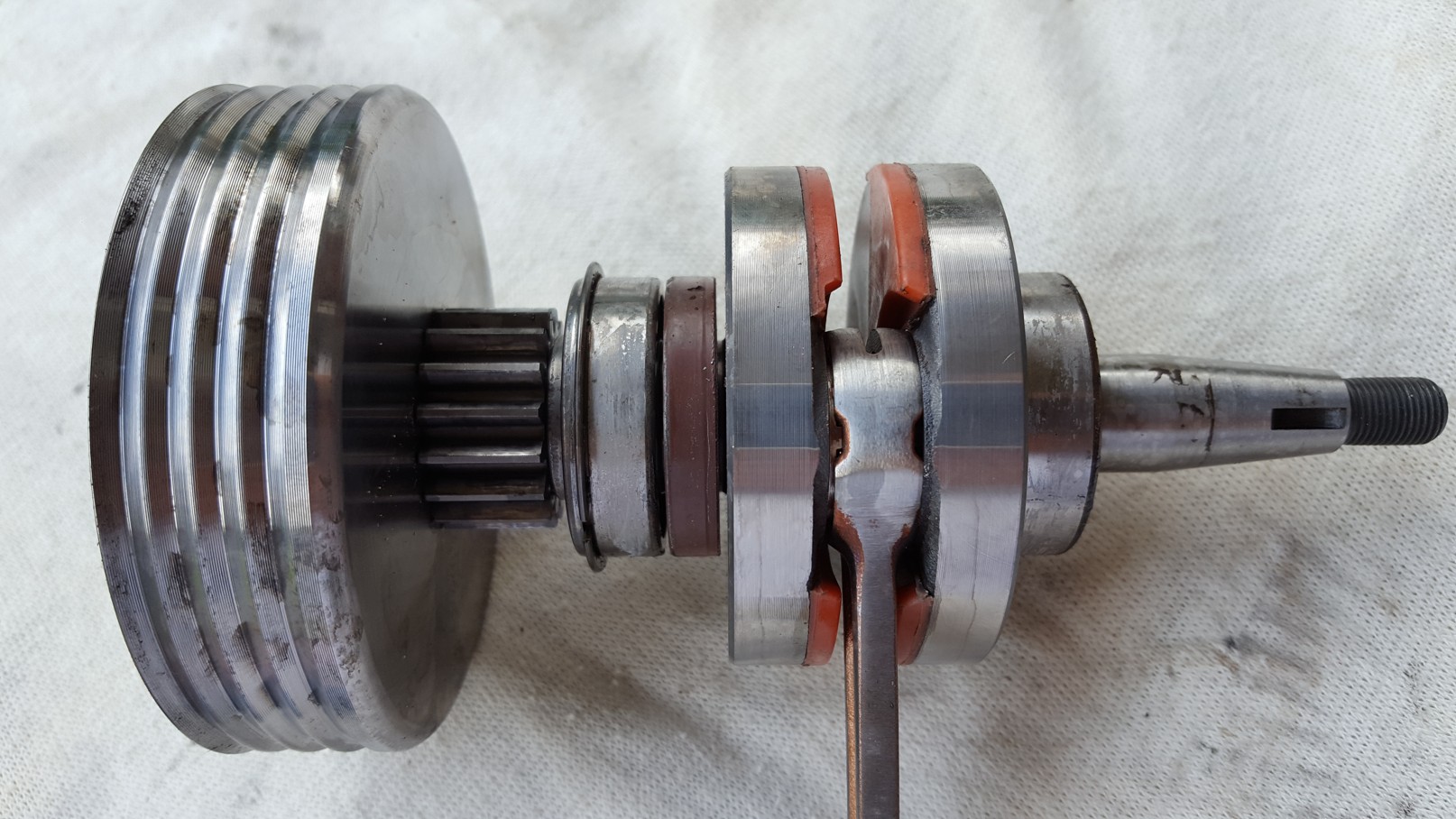

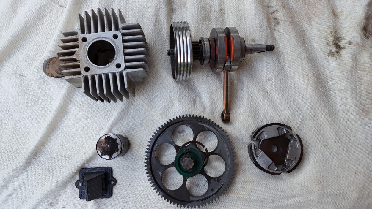

      OK- Motor nach den 12h mal zerlegt:
      Abgesehen vom Kolben, der das eine oder andere Mal ja auf und-abgegangen sein soll- ist kein großer Verschleiß erkennbar.
      Der Primärantrieb sieht top aus, KW und Lager haben kein größeres Spiel, die Simmerringe gehen etwas leichter als vorm Einbau, Kupplung und Glocke sehen so aus, als wären sie 10 min. gelaufen- und nicht 12h.
      Der Motor hat jetzt etwa 14h auf der Uhr- Sicherheitshalber gibts ne neue KW mit Lagern und Simmis, einen neuen Kolben - und das wars.

      Den 3 teiligen Auslass hast du wirklich drauf! :D
      Sehr schön bearbeitet. Kolbenbild ist auch top!
      Was für eine Kupplung verwendest du da? Ist das eine KTM Nachbaukupplung?
      Hast du auch schon die originale KTM getestet?
      Ja, ist eine China-Nachbaukupplung- wie alle teile aus dem Land der aufgehenden Sonne, muß jedes Teil überarbeitet und die Federteller gegen vernünftige getauscht werden.
      KTM hab ich auch schon probiert- das Verhalten ist anders, die Chinadinger passen besser zu meinem Motor. Die KTM hat den Nachteil, etwas härter den Kraftschluß herzustellen- die Chinadinger sind etwas härter im Material und würgen den Motor dann nicht so in die Knie.
