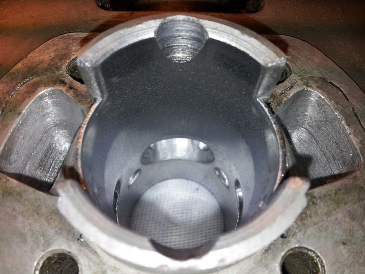

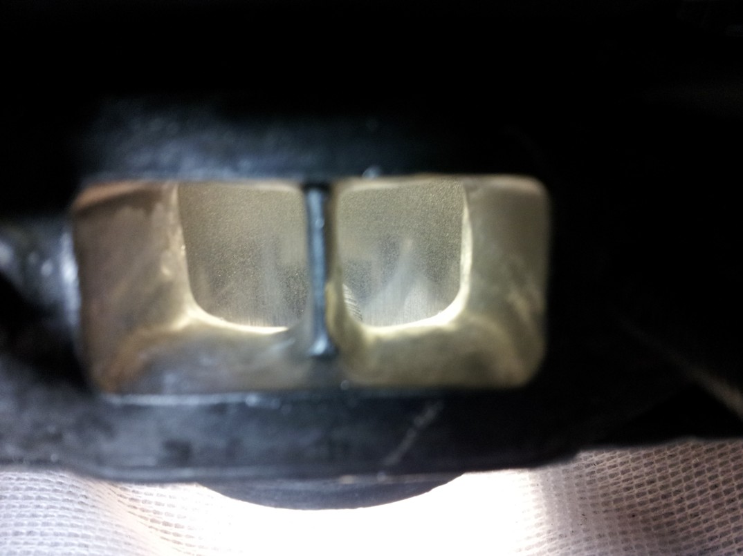

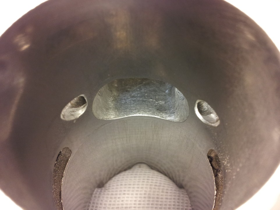

Wird der ZD Zylinder laufen?
      Naja ich finde das die Kanäle hätte man ein bischen schöner machen können...
      Aber wieso frägst du ob der laufen wird? Probiers aus!
      Rein optisch können wir dazu auchnix sagen.
      Stege würde ich immer stehen lassen, nicht spitz feilen oder sowas.
      gruß emule
      Nein.
      Falscher Zylinder- der hat die kleinen ÜS- da kommt nicht viel raus.
      Einlaß sollte nachbearbeitet werden, Auslaß kann auf eine Kompressionshöhe von 25-26 mm gebracht werden-mehr geht aus dem Zylinder nicht.

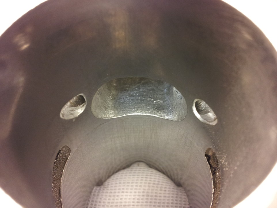

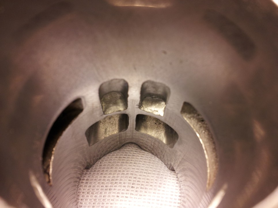

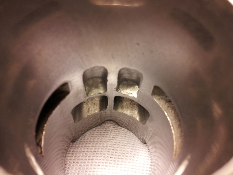

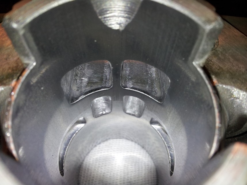

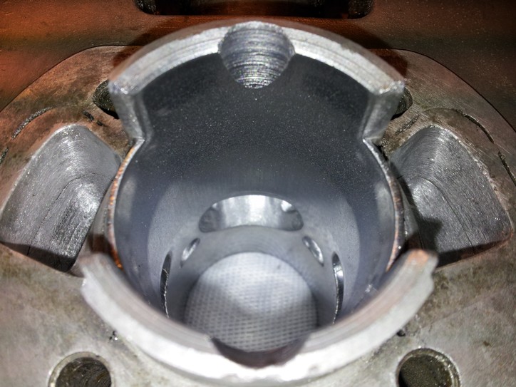

      So sollte der eigentlich aussehen:
        98,67 kB, 965×724, 488 mal angesehen
        99,39 kB, 962×721, 432 mal angesehen
        98,39 kB, 1.074×805, 446 mal angesehen
        102,63 kB, 724×543, 456 mal angesehen
        99,52 kB, 859×644, 452 mal angesehen
      Ich hatte vor 2 Wochen eine Zündapp GTS50-3gg hier zum Nachschauen- und sollte etwas schneller werden. Also exakt die oben angegebene Bearbeitung- allerdings ohne NA- mit Stützern und Einlaß gemacht. Zylinder wurde ca. 1,5mm angehoben- brennraum wurde nicht bearbeitet- da Originalkurbelwelle. Jamracol und 15er Bing -> 70 lt. GPS, allerdings ist der Motor wegen der niedrigen Verdichtung etwas zäh- aber so läuft das Ding schon mal. Also: Auslaß kann auf max 26mm Sehnenmaß (zur Not auf dem Kolben anzeichnen), und Konpressionshöhe mach mal nicht unter 26- läuft dann etwas besser als Ori.
      Aus dem ZD Zylinder bekommt man mit dem 15er Vergaser, Jamarcol, etwas mehr Verdichtung, Stützkanäle und passender Übersetzung recht brauchbare und ggf. sparsame 75km /h raus...nicht unbedingt für offroad Rennen aber für den Alltag halt OK. Ich war da immer soweit zufrieden mit.
      Nur das was du da so gedremelt hast kann ich echt nicht einschätzen....fehlen halt die SZ Angaben etc.
      Ich hätte den Einlaß z.b. nicht ganz so rundlich gemacht.
      Das, was du dir erhoffst, bringt er leider nicht.
      Also: Dremel kaufen und üben.. :)
      Den Einlass würde ich unten noch etwas schöner machen, und den Auslaß mußt du mal messen- Messschieber in den Zylinder halten -> von Dichtfläche Oben bis Anfang Auslass sollten 27mm sein- bis dahin kannste feilen / Dremeln. Breite wie gesagt nicht über 26mm, Oben schön verrunden- dann läuft der schon mal etwas besser.
