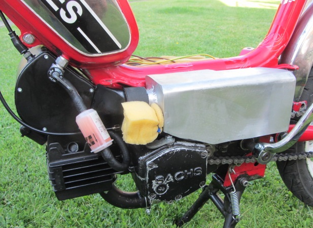

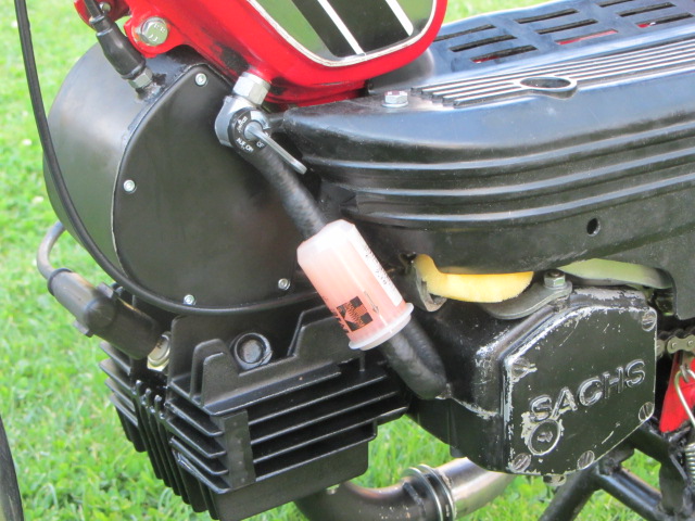

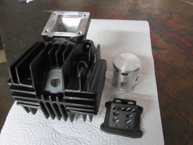

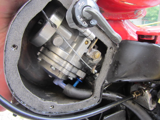

Das Drecksding fördert ja keinen Tropfen Sprit. Das beste war eben, dass sie mit einer bestimmen Drosselstellung mal c.a. 30 Sekunden im Leerlauf aus eigener Kraft am Laufen geblieben ist. Ich habe ewig geschoben, aber mittlerweile macht sie keinen Muck mehr, auch mit ganz weit raus gedrehten Nadeln nicht. Wenn man Zizin ins Kerzenloch träufelt kommt der Motor aber sofort. Es handelt sich beim Vergaser um den Tillotson HL360 A mit 24mm Venturi und bei dem Motor um Prima 5 80ccm Athena Membran mit vergrößertem membrangehäuse und Stage6 Viton Membranblock fürs Peugeot ,,Big Valve Kit". Dieses komische Impulsloch habe ich am Vergaserflansch über einen 4*2mm Pneumaticschlauch mit dem Raum unter der Membran verbunden. Kann das sein, dass dieser nagelneue Vergaser garnicht für solche Motoren geeignet ist? Ich setz mal ein Bildchen rein, damit ihr was zu gucken habt. MfG Markus
Dieser Beitrag wurde bereits 1 mal editiert, zuletzt von „MarkusK“ ()
Der Motor läuft jetzt. Der Pumpdruck hat nicht gereicht, um die Federkraft von der Unterdruckvorkammer zu öffnen. Ich hab die Feder gekürzt. Kann es auch sein, dass die Impulslöcher zu klein sind und man den Impuls besser mittels eines sehr dicken Schlauches direkt von der Pumpenmembrankammer holt, oder hat das keinen Einfluss? Es gibt ja diese 2 verschiedenen Systeme. Gruß Markus
