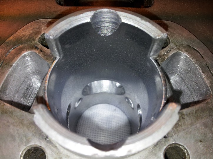

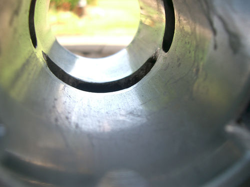

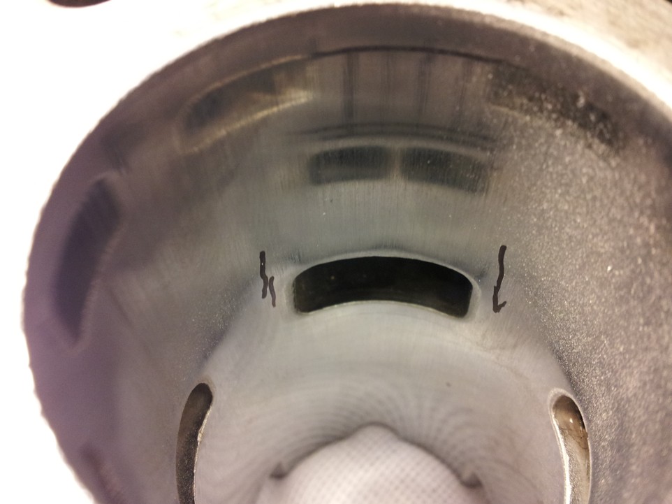

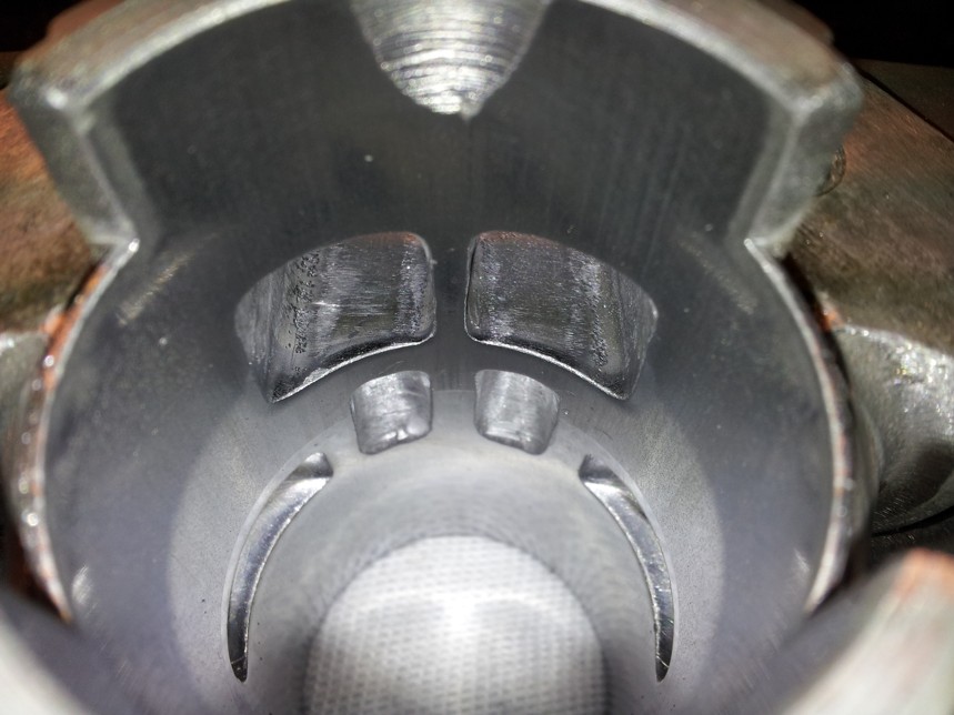

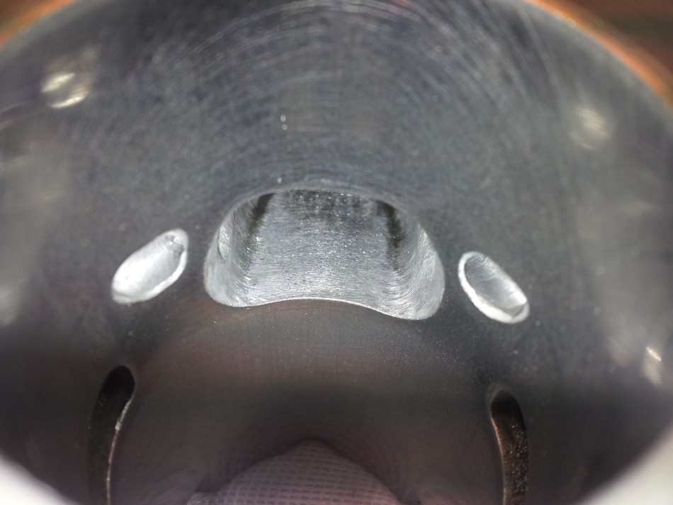

      IHR WOLLT BITTE WAS? Lass den Zylinder in Ruhe, oder gib ihn jemandem, der sich damit auskennt. Sonst: Kernschrott-Zylinder von irgendwelchen Bauerntunern habe ich leider viel zu viele in der Hand gehabt! Steg im EInlaß rausgetrennt, Einlaß nach OT gefeilt, Auslaß viel zu breit, ÜS verpfuscht- alle solche Scherze...
      Schau mal:

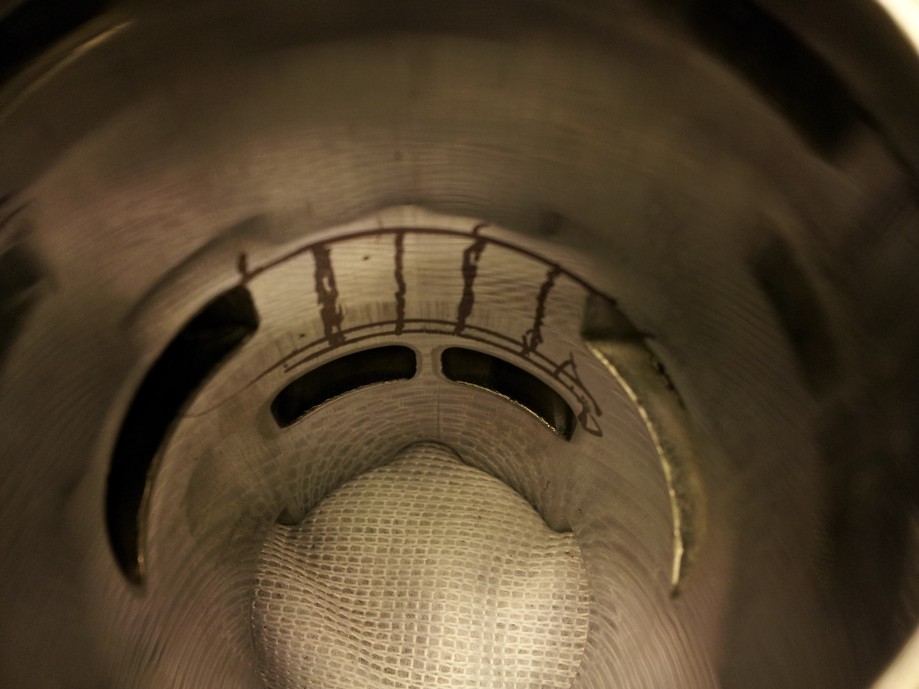

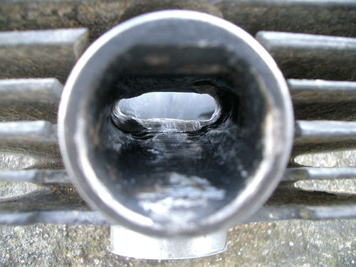

      Hier mal ein Bild von Bauerntuner Spezial:
      So sieht das aus, wenn sich Leute dran versuchen, die nicht wissen was sie tun...
