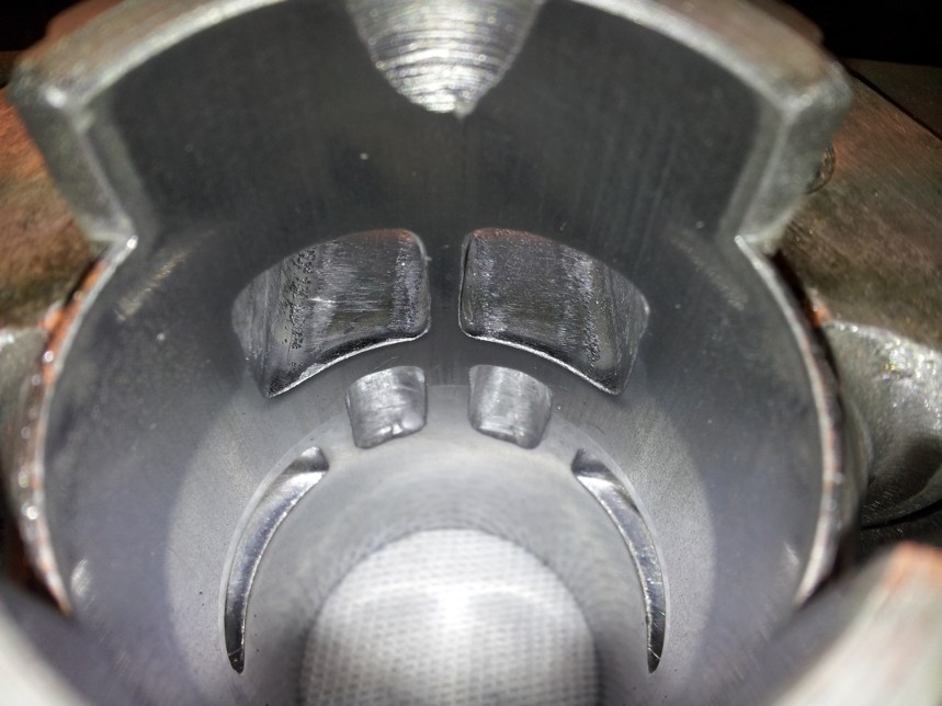

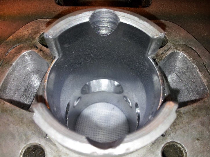

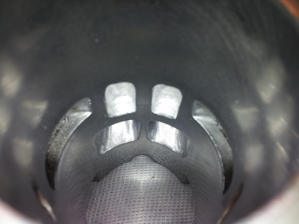

      Über die Stützer-SZ wird viel siniert- ich lasse sie gleich mit den Stömern öffnen, und gut. Pics hatte ich eigentlich schon genug ins Netz gestellt- wenn ihr nen Mofazylinder nehmt, den E auf keinen fall Richtung OT- sonst ist kein Platz mehr für die Stützer. Und der Zylinder mit 36er Anschluß und den großen ÜS ist durchaus geeignet....
