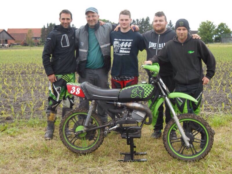

Die letzten beiden Jahre sind wir schon mit solch einem cs25 Rahmen an den Start gegangen. Aber da hatten wir noch die Plastikverkleidungen einer Kawasaki kx 85 dran was dann so aussah

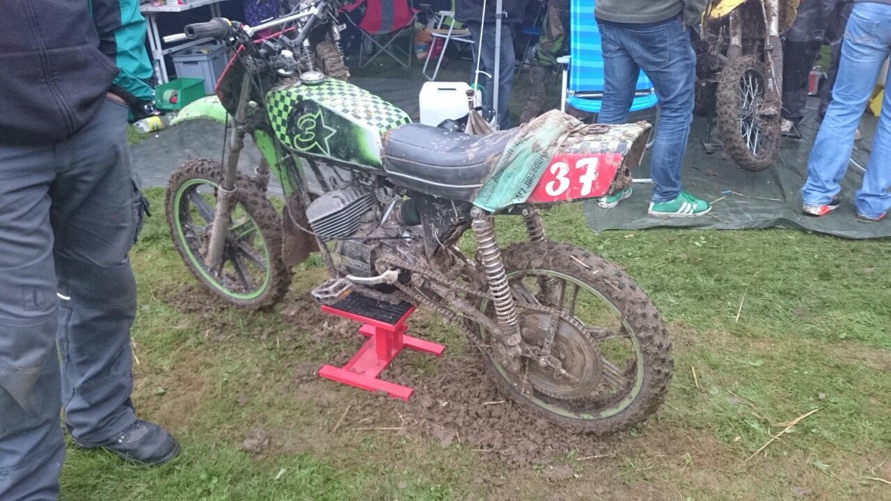

Jetzt im Winter, wo man immer viel Langeweile hat, kamen wir auf die Idee das ganze wieder ein wenig wie eine Mofa aussehen zu lassen. Gesagt getan. Momentan sieht das ganze so aus:
Hier mal ein paar Daten:
Felgen stammen aus einer Kawasaki kx 85 in 19 und 16 Zoll, die Schwinge ist ein Eigenbau und wurde aus dem Vorjahresmoped genommen. Genauso wird der Motor der von einem Ks 50wc Zylinder angetrieben wird,einem 21er flachschiebervergaser und einem Rzt enduro Auspuff aus dem Vorjahresmoped entwendet.
Über Anregungen und Verbesserungsvorschlägen würde ich mich freuen.
Gruß Timo
