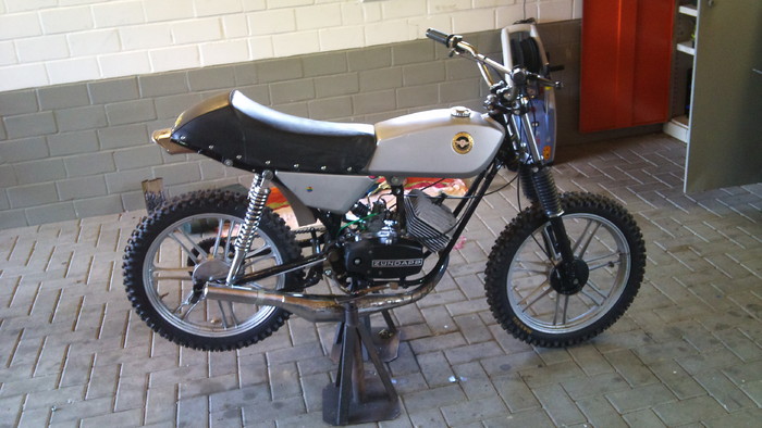

Wollte hier mal mein Rennmofa vorstellen.....
Fahren seid 3 Jahren relativ gut mit beim mofarennen in Ostfriesland :).
Wollten jetz das mofa komplett umändern.
Am Motor verändert :
Kokosan Zündung
Kickerstarter selbstbauen und montieren
Rito kurbelwelle montieren
Andere getriebe übersetzung montieren
neu kupplung montieren
alle lager erneuern
Zylinder verändern (ist ein 70ccm wasser gekühlter zylinder )
Zündapp Motorblock an den kanälen verändern
ansaugstutzen selbst drehen
24mikuni vergaser verbauen und abstimmen auf orginalen k80 Luftfilter
Faust auspuff anpassen
Rahmen Verändert:
Ks50 gabel mit scheibenbremsen montiert
cs50 hai felgen montiert
fußrasten hergestellt und hinterradbremse anpassen
unführungen anpassen an den ks50 Kühler
kraftstofftank komplett entlacken und mit klarlack versiegeln
kettspanner anpassen
kettenführung herstellen
simson s51 cross schutzbleche anpassen
schwinger verstärken
radlager ern.
schwingerbuchsen selbst anfertigen
sicherungskasten anpassen
Vielleicht haben ihr noch ein paar sachen die ich verändern kann morgen komm mal ein paar bilder mit dem motor und von dem rahmen wie weit die sind.
