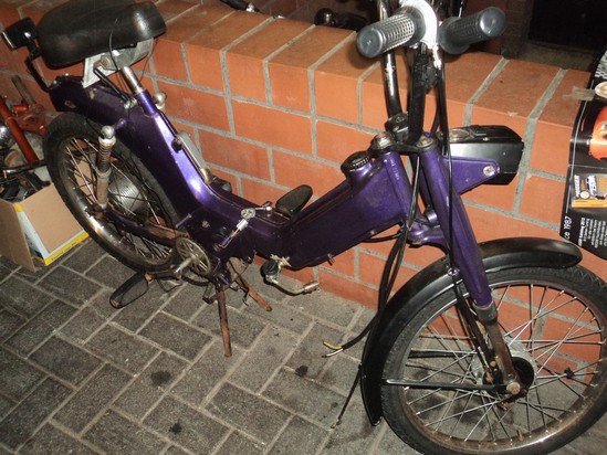

      Als Basis dient meine KTM Hobby 3, wie sie nach 3-4 Jahren fast Dauereinsatz aussieht. Habe sie zwar immer wieder geputzt und gepflegt doch nagt der Zahn der Zeit wieder sehr an ihr.

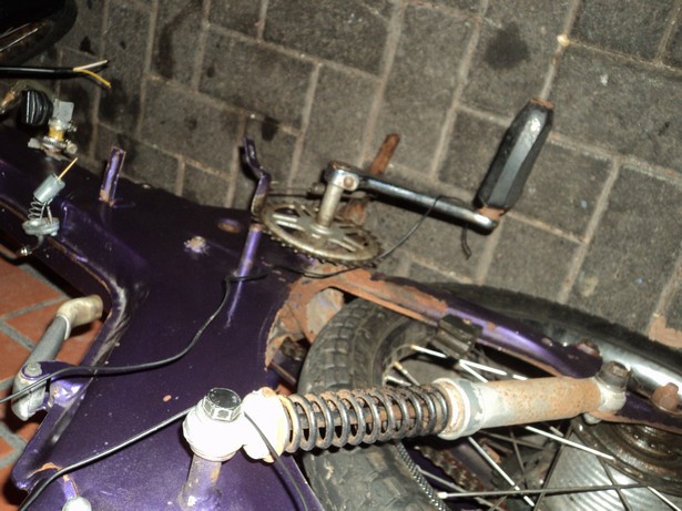

      So nun aber zum Projekt, wie gesagt als Basis dient meine KTM Hobby 3. Ca. 12 000 km auf der Uhr, das ganze Jahr lang gefahren. Öfter Gelände gefahren, Bremsklötze schon mal gebrochen (Mopshop, wo ich bis dato noch nichts wieder bekommen habe :cursing: )
      Vorhandenes Setup: 60ccm Athena, 15er Ass mit Gaser, Techno Sportpott der 28 Größe, Sitzbank (zurzeit nicht montiert), offener Luftfilter
      Was ich machen will, Motor komplett überholen inkl. Strahlen und evt. Lackieren, Rahmen Sandstrahlen und Lackieren evt. Pulvern, Neue Felgen der Dimension 2,25 x 17 Zoll, Höher legen, anderen Pott drunter, Zündung erneuern PVI

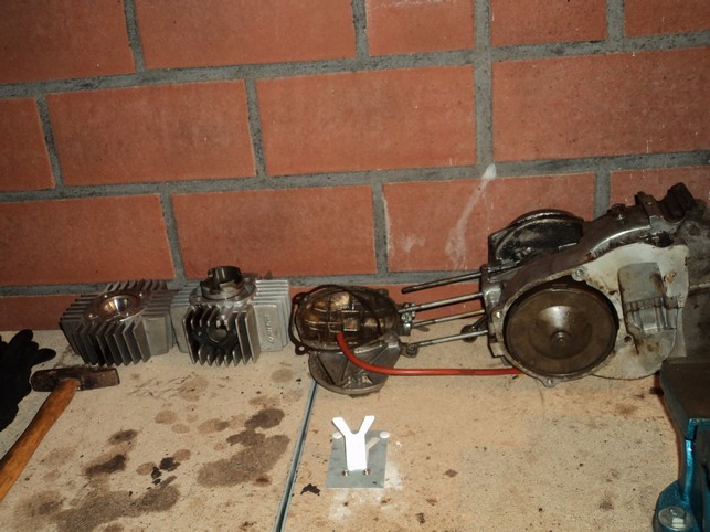

      Ja jetzt genug geschrieben ich lasse Bilder sprechen
      Würde mich freuen wen ich Feedback, Meinungen und Anregungen abgebt und mir in manchen Dingen helft
      Werde die Tage, damit in Betrieb fahren und dann Polrad versuchen runter zu bekommen und Lager abziehe. Dann verkaufe ich Teile, bestelle neue und es geht weiter, werde versuchen schnellst möglich weiter zu kommen. Habe aber leider nicht viel Geld, aber es reicht :thumbsup:

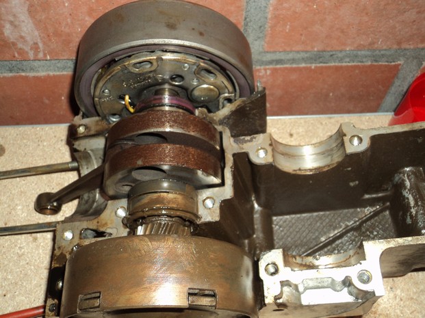

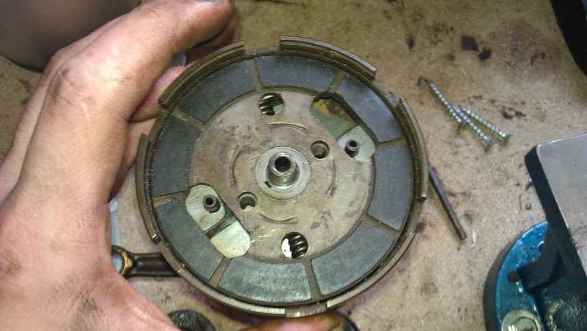

      1. du brauchst 2 Abzieher: 1x Kupplung und 1x Polrad, zusammen keine 15€
      2. hast du das Gehäuse von innen lakiert? Sonst würd ich sagen, die Kupplung hat sich in Wohlgefallen aufgelöst und das braune Zeug hinterlassen- das könnte das Problem des Leistungsmangels erklären.

      Ne das gehäuse habe ich nicht von innen lackiert. Und soweit ich weis wurde der Motor auch noch nie lackiert.
      Soll ich den erst mal auseinander nehmen und die Kupplung auch auseinander nehmen? Brauche ich da irgend welches Speziel Werkzeug zu um die Kupplung auseinander zu nehmen?
      Was wird es sein was an der Kupplung im Arsch ist?

      Ja habe schon alles ausprobiert, denke mal das es die Kupplung sein wird. Da ja keine Getriebe Öl im Motor war, wird sie denke mal die Kupplung sein wie man schon gemeint hat.
      Werde jetzt sobald es Money gegeben hat, Lager und Abzieher bestellen und evt. gleich noch die Kupplung mit. Und dann werde ich ja sehen ob es dran gelegen hat und wen ja. Dann fresse ich echt nen besen, weil ich da seit einem Jahr dran rum doktor und niemand drauf gekommen ist.

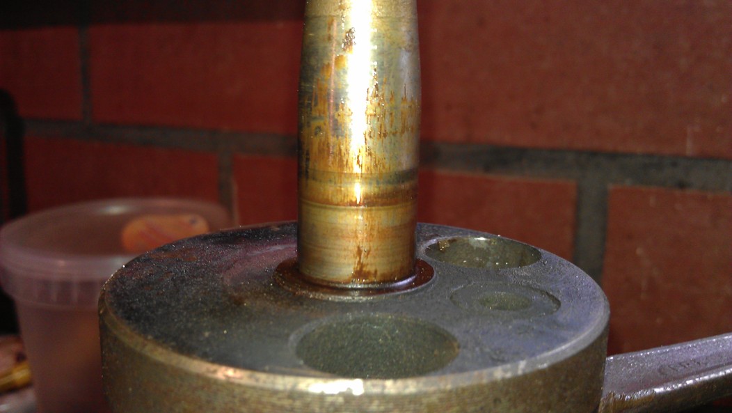

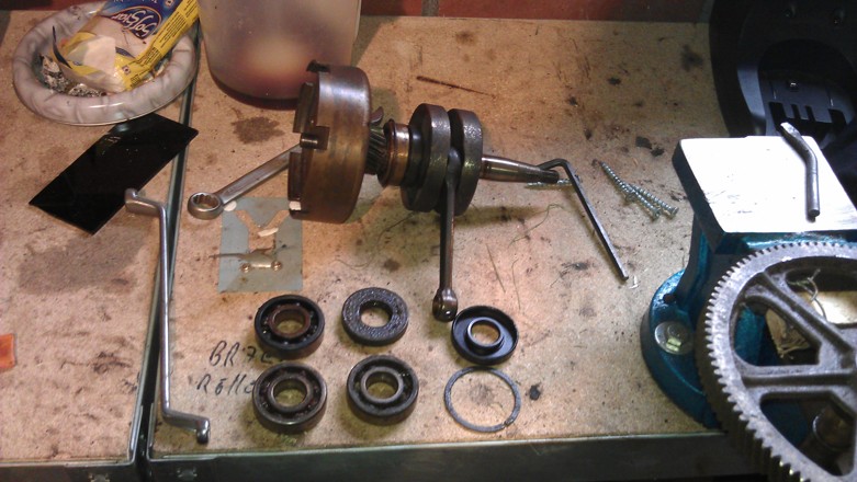

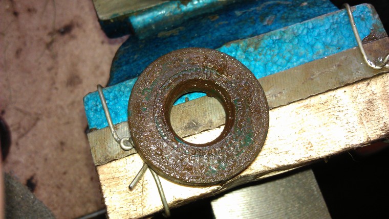

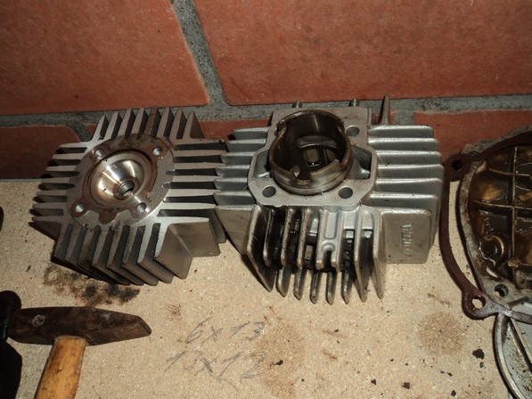

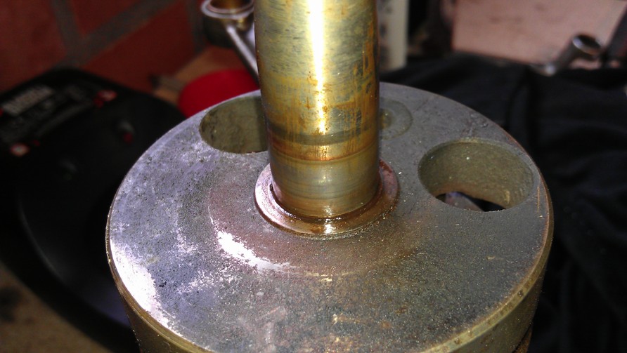

      So im Anhang erst mal nen paar Bilder vom Lager abziehen, Video kommt nachher auch noch. Da eines der Lager einfach so runter ging, stelle mir nur die frage jetzt. Ob ich nicht doch vll. die Kurbellwelle mit neu mache und durch eine DMP Racing ersetze. Oder ist die noch nicht so heftig eingelaufen?
      Und dann habe ich noch eine frage, will dann gleich noch meine Bremsen mit neu machen. Nun gibt es ja nen paar Bremsbacken Varianten in Puchshop. Ich habe zurzeit so ähnliche verbaut: puchshop.de/catalog/bremsbacke…d-puch-radical-p-724.html sowohl in Vorder als auch im Hinterrad.
      Kann ich diese durch folgende Ersetzen? :puchshop.de/catalog/bremsbacken-puch-maxi-p-102.html
      Stelle mir die frage ob es nen Unterschied zwischen den Beiden Federn gibt. Und sich dies auf irgend etwas auswirkt, Brems und Verzögerungs Verhalten u.ä.
      Hoffe ich versteht was ich meine.
