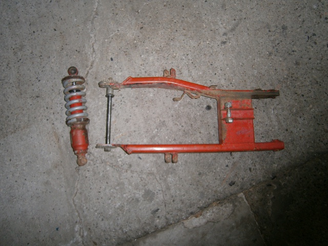

      Naja die Schwinge ist eigentlich nicht schlecht !

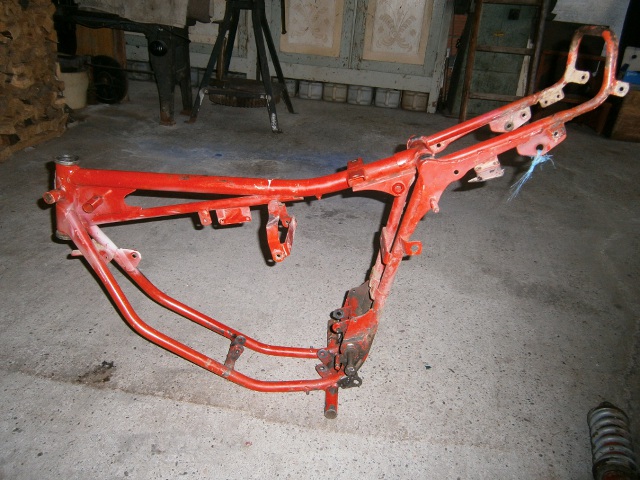

      Soo Fotos sind hier !
        139,16 kB, 640×480, 869 mal angesehen
        134,55 kB, 640×480, 873 mal angesehen

      allso den Rahmen kenn ich ja, den würd ich erstmal so lassen, eventuell hinten noch ein paar Knotenbleche, aber muß nicht unbedingt sein.
