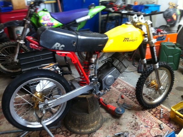

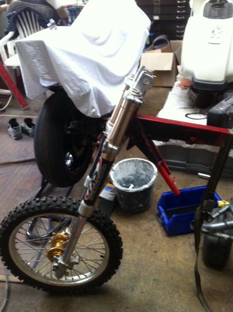

      Ich werde mir für nächstes Jahr eine Malaguti Ronco Mofa mit einem Kreidler Motor aufbauen.
      Möchte damit in der Klasse "Original Mofarahmen " fahren . Gabel und Schwinge werden umgebaut, was nach dem Reglement erlaubt ist.

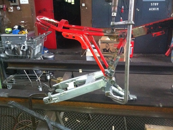

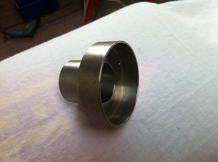

      Als erstes habe ich eine neue Gabel eingebaut(KX 80) habe dafür Buchsen gedreht damit die Kegellager reingehen.
      Aufnahme für die Schwinge (KX 80) eingeschweißt.
        141,24 kB, 747×558, 916 mal angesehen
        138,59 kB, 582×435, 1.181 mal angesehen

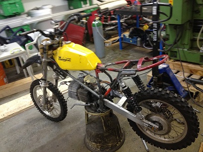

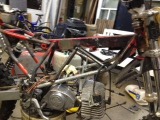

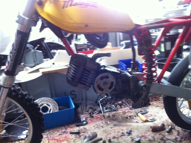

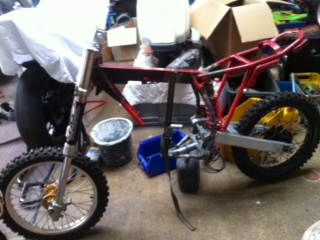

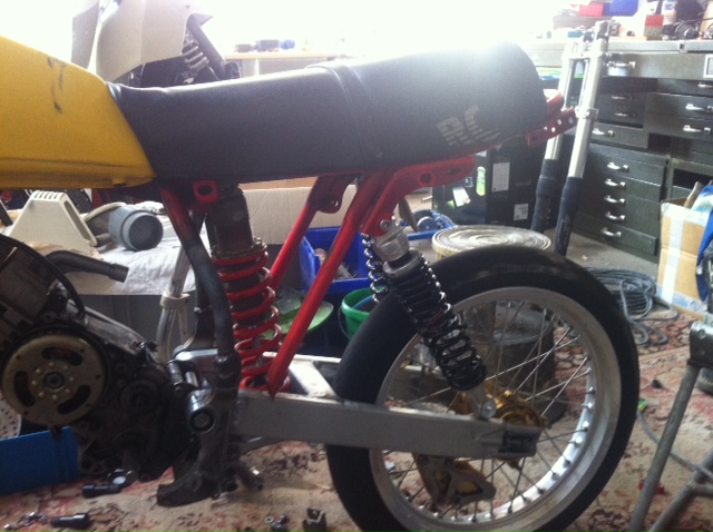

      Habe heute Gabel und schwinge eingebaut. Bin immer noch am überlegen mit dem Federbein.
      Habe jetzt erst einmal das zentralfederbein eingebaut. denke aber das ich zwei federbeine machen werde.

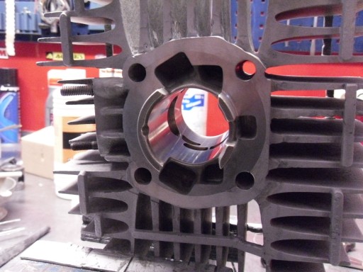

      Hier noch mal ein Leistungsdiagramm vom Motor der rein soll.
      Leistungsdiagramm
        100,54 kB, 478×640, 969 mal angesehen
        41,08 kB, 320×240, 1.206 mal angesehen

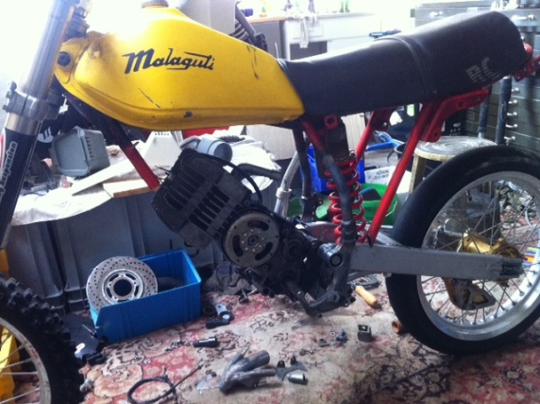

      ich find der fahrwerksumbau nimmt dem ganzen weng die leichtigkeit die so ne ronco mit sich bringt
      da hast du recht, deswegen überlege ich ob ich das Zentralfederbein mit umlenkung rausschmeisse und zwei federbeine einbaue.
      Vor allem sind die Lager und Buchsen von der Umlenkung alle schrott. Hab gestern mal gefragt was die gesamten Nadellager, Buchsen und Staubkappen neu Kosten würden.
      Dafür bekomme ich 4 Federbeine.

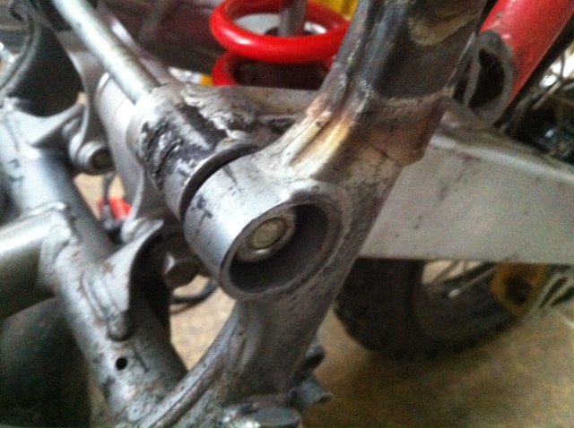

      habe heute festgestellt das die Löcher für die Schwinge (im Rahmen) ausgeschlagen sind.
      ich werde mir 2 Buchsen drehen lassen und diese in die Vertiefungen(da wo die Mutter von der Achse ist) einschweißen.
      wer könnte hier so etwas drehen? natürlich nicht umsonst.
      Buchse D=30
      innen für 12 er Achse
      und 10 tief
      Material: halt etwas geeignetes , nicht umbedingt st 32 :)
